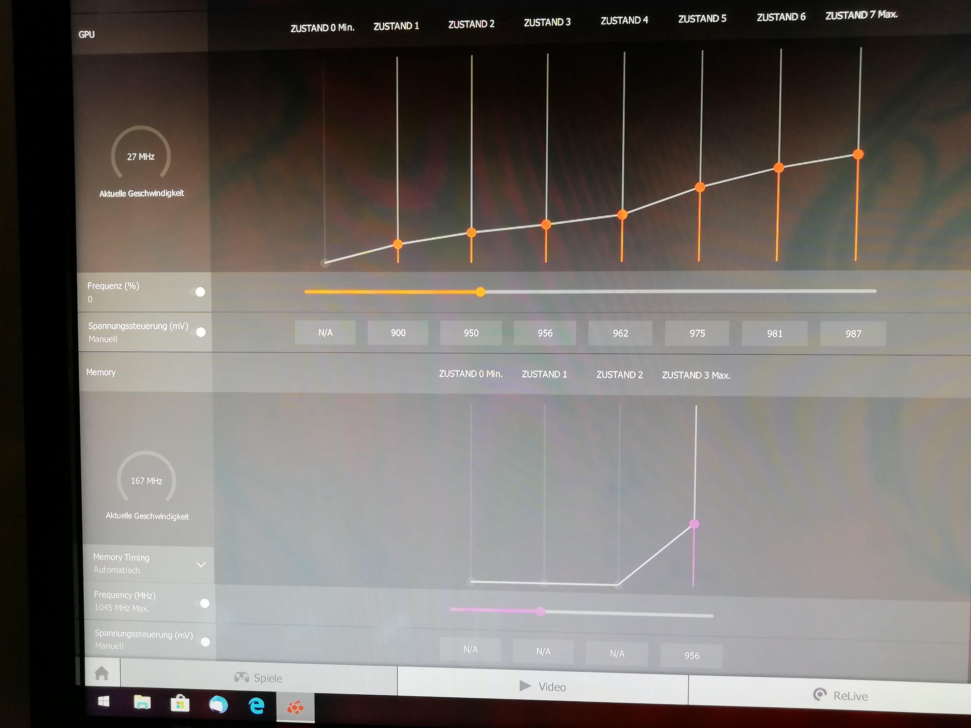

Ich habe vor die Vega zu undervolten, wollte dazu fragen, darf ich an jedem Slider im Wattman beliebig undervolten, habe irgendwie gelesen das viele nur State 6 und 7 Undervolten.

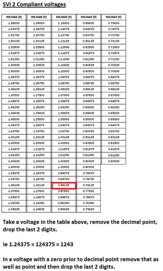

Nein Spulenfiepen macht kein Schaden oder frühere Verschleiß Erscheinung.
Die vega profitiert am meisten vom Hbm tackt.
An der Gpu Mhz würde ich nichts machen nur an der Spannungen, da gibt's eine Tabelle auf welche Stufe die Spannungswandler eingestellt werden können, solltest vermeiden zwei Spannungen doppelt zu verwenden. Würde laut Tabelle 1000mv state 7 als max nehmen, der Rest in Schritten nach unten. Der state 3 und der Hbm State sind verknüpft und das heißt das ab erreichen dieser Spannung der Hbm auf das tacktet was eingestellt ist.
Hbm würde ich bei deiner kühlung nicht über 1000mhz gehen.
Als Beispiel mein setting.
Danke für die ausführliche Erklärung. Bei mir ist die Spannung aber deutlich höher im Standart, die geht bis 1250V
Meinst du ich kann mal versuchen dein Undervolting zu kopieren und 1:1 zu übernehmen ?

Sollten laufen wenn du 1zu 1 kopierst. Nur den Hbm würde ich in deinem Fall nicht höher als 1000mhz gehen.
Reaktionen: xSazu2311
@xSazu2311 Das mit P6 und P7 war deswegen, weil der Wattman im Treiber bis vor einiger Zeit keine weiteren Powerstates geboten hat. Man konnte zwar mit dem OverdriveNTool alle States einstellen, aber halt im Wattman nicht.
Du solltest aber alles Powerstates einstellen, weil die liegen dann an wenn der Powerstate erreicht wird und das hängt halt vom Spiel welches du spielst bzw. der Auslastung ab. Worms braucht eventuell nur P4 um gescheit zu laufen. ;D
