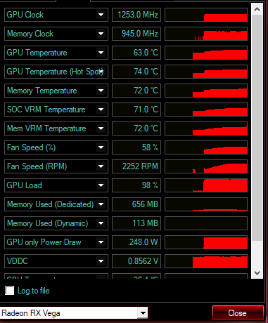

Anbei sende ich euch einen 10 Minütigen Furmark Stresstest.
Mit lieben grüßen !
#Edit : Die GPU wird in Overwatch maximal 68C warm, es funktioniert alles ausgesprochen schnell und gut. Nur in Games zickt die Karte, falls es wichtig ist.

Das Problem ist bei Stresstests wie von dir durchgeführt, dass die GPU in Dauerlast fährt.
Sprich maximale/r Last/Takt dauerhaft anliegend, ohne Lastwechsel.
Hast du 2 Monitore oder ein Programm zum mitloggen der Taktfrequenzen beim Spielen?
mal mitloggen und die Taktraten anschauen.
Dauerhaft maximaler GPU-Takt - andere Ursache wie mir gerade in den Sinn kommt.
Was ich jedoch denke ist dass die GPU die Taktschwankungen nicht sauber mitmacht. Sprich im Lastwechsel irgendwann abstürzt. Das gibt es ganz selten, kann aber der Grund dafür sein, dass die GPU zickt.
Ich hatte mal ein ähnliches Phänomen, da hatte die GPU nicht richtig getaktet und dazu hab ich ein fix benutzt, der jedoch nur ein Workaround deiner Situation darstellen dürfte - ohne Garantie, dass es bei dir funktioniert.
Versuch mal ClockBlocker.
