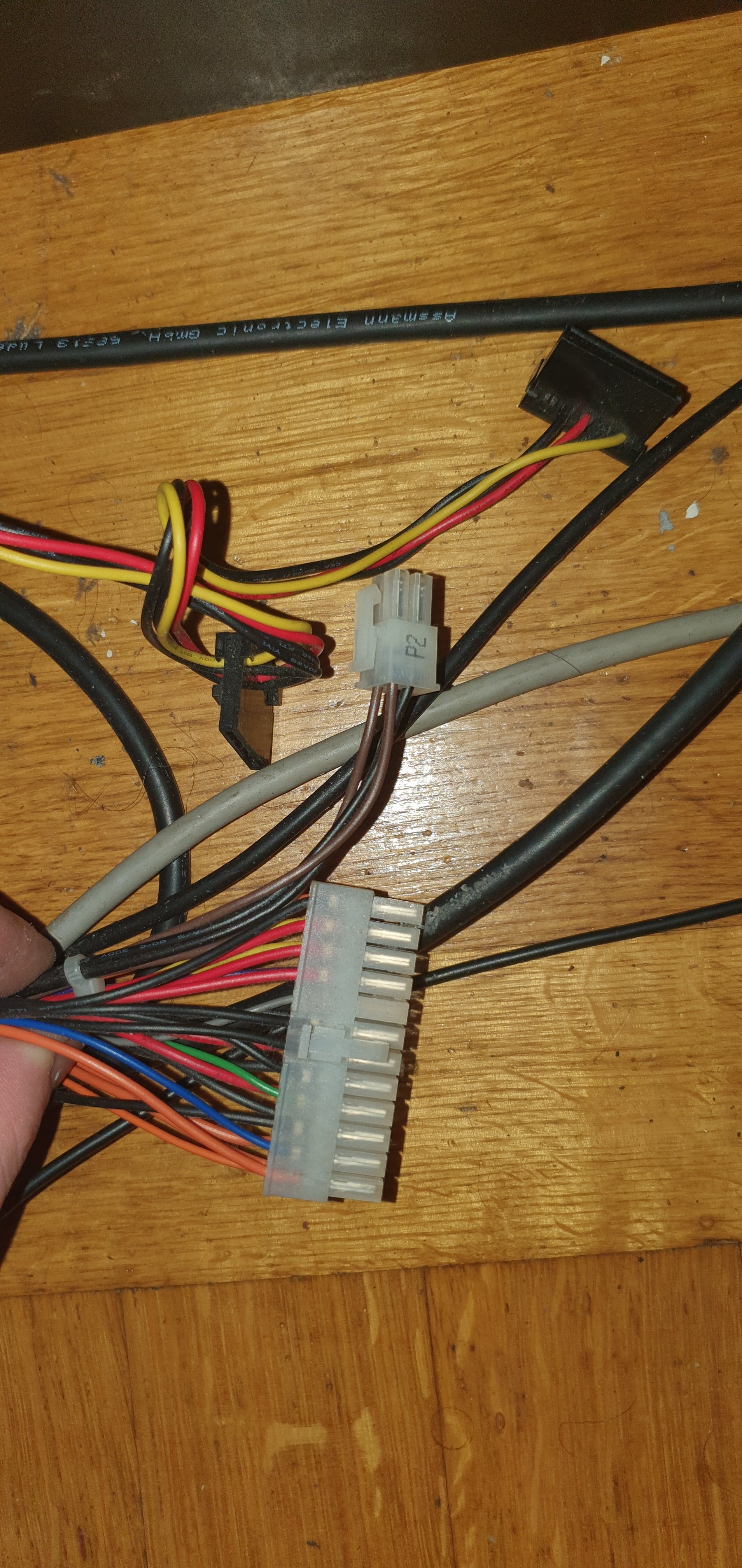

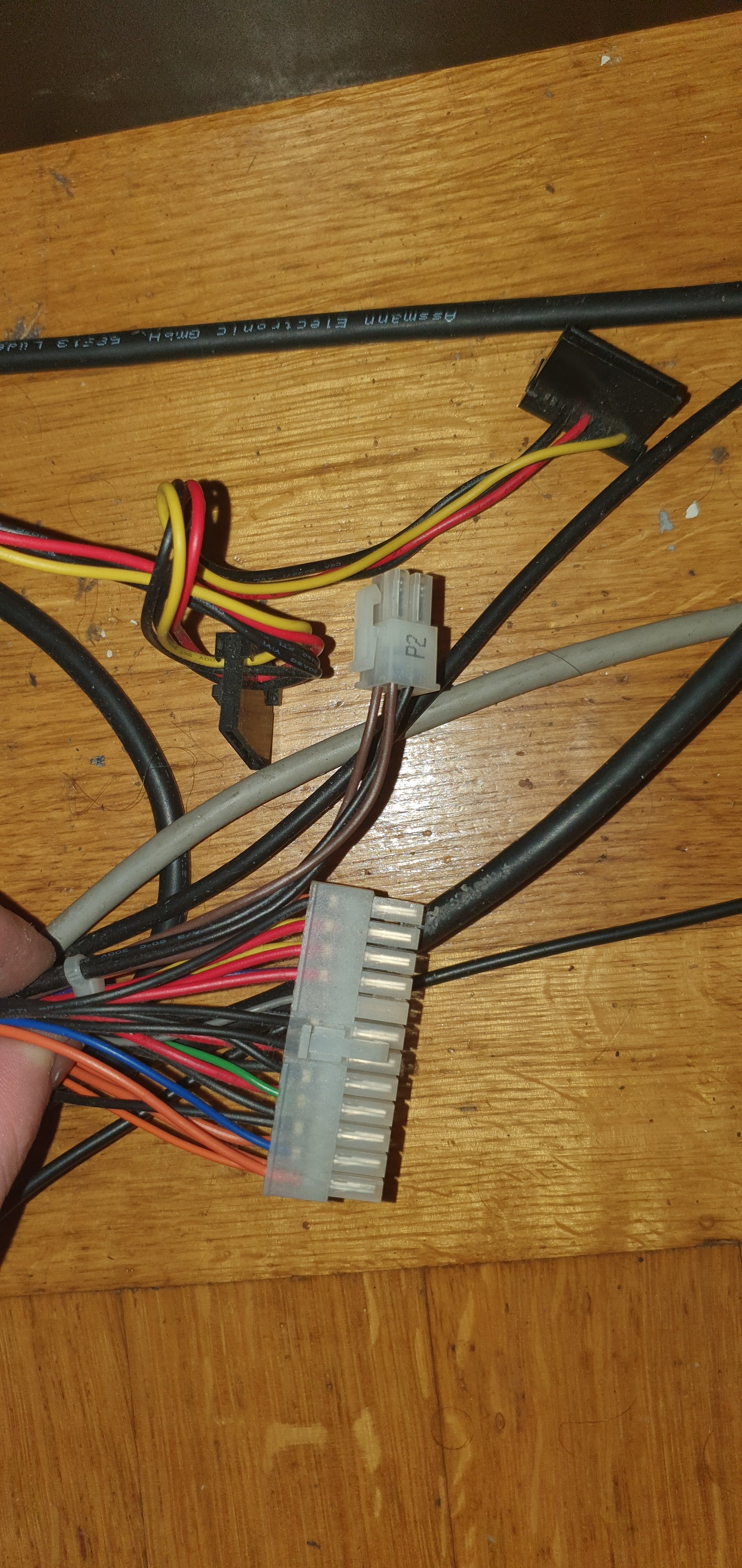

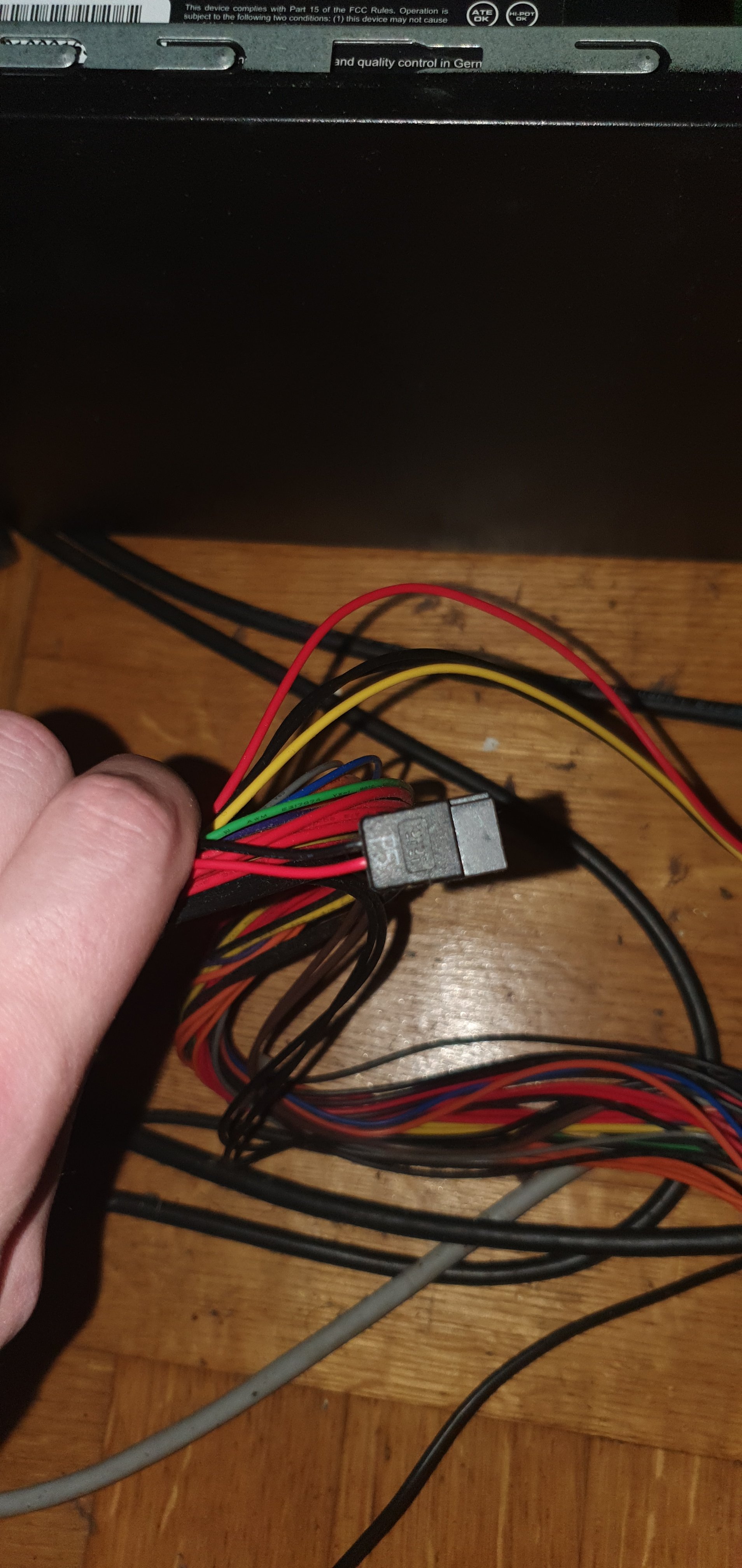

Das hier ist das alte Netzteil. Der eine Stecker geht zum Board der andere zur sd card und der kleine war fürs Laufwerk soweit ich weis? Den kleinen hat das neue Netzteil nicht.

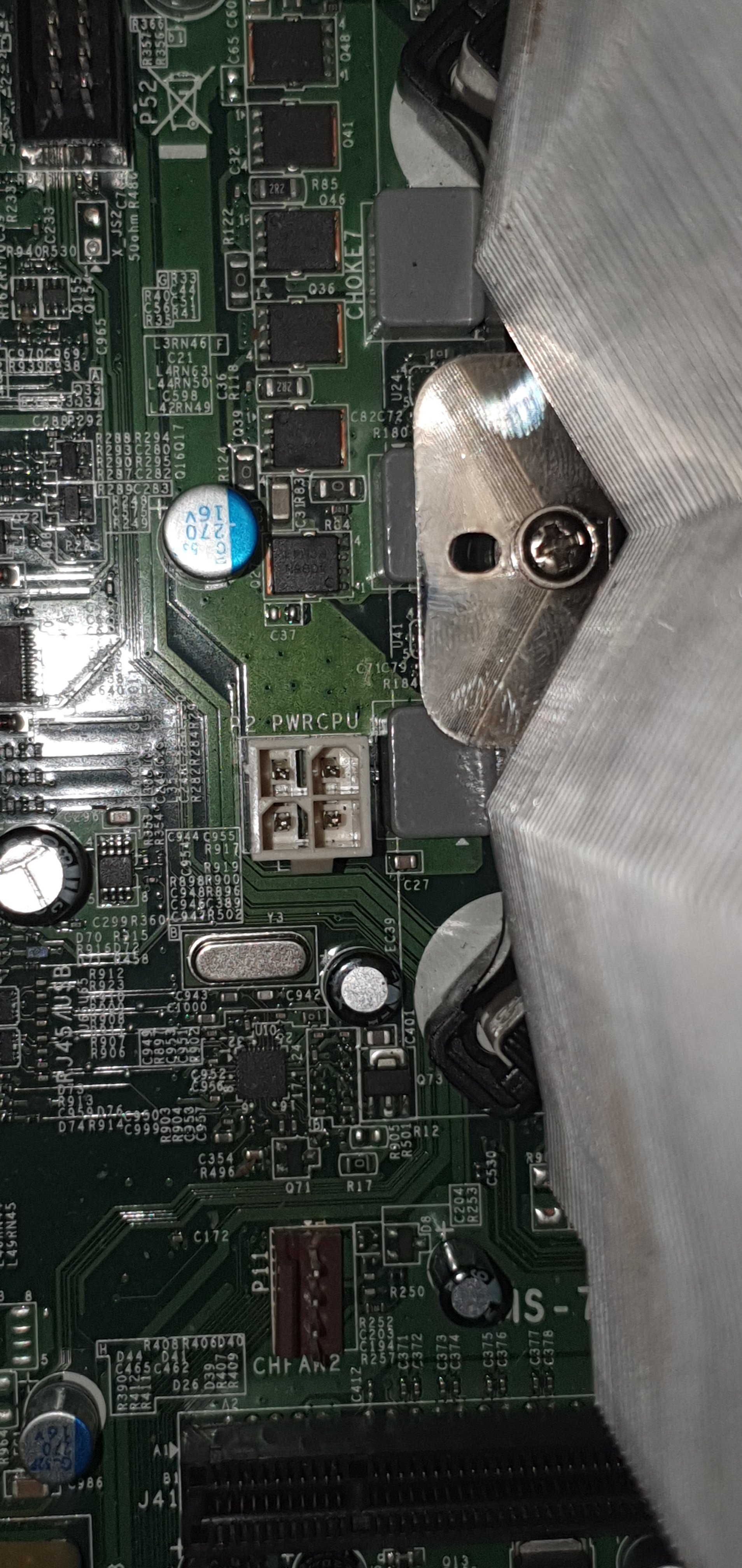

Der 4-Pin-Stecker düfte zur CPU gehören. Er wird irgendwo in der Nähe der CPU eingesteckt. Bei aktuellen CPUs bzw. Netzteilen können die Stecker auch gerne mal 8 Pins haben. Der entsprechende Stecker am Netzteil ist in der Regel mit "CPU" beschriftet. Die 8-Pin-Stecker lassen sich in 2x 4-Pin-Stecker teilen (sind nur gesteckt). Hast du die Pins am CPU-Sockel überprüft ob diese verbogen wurden?

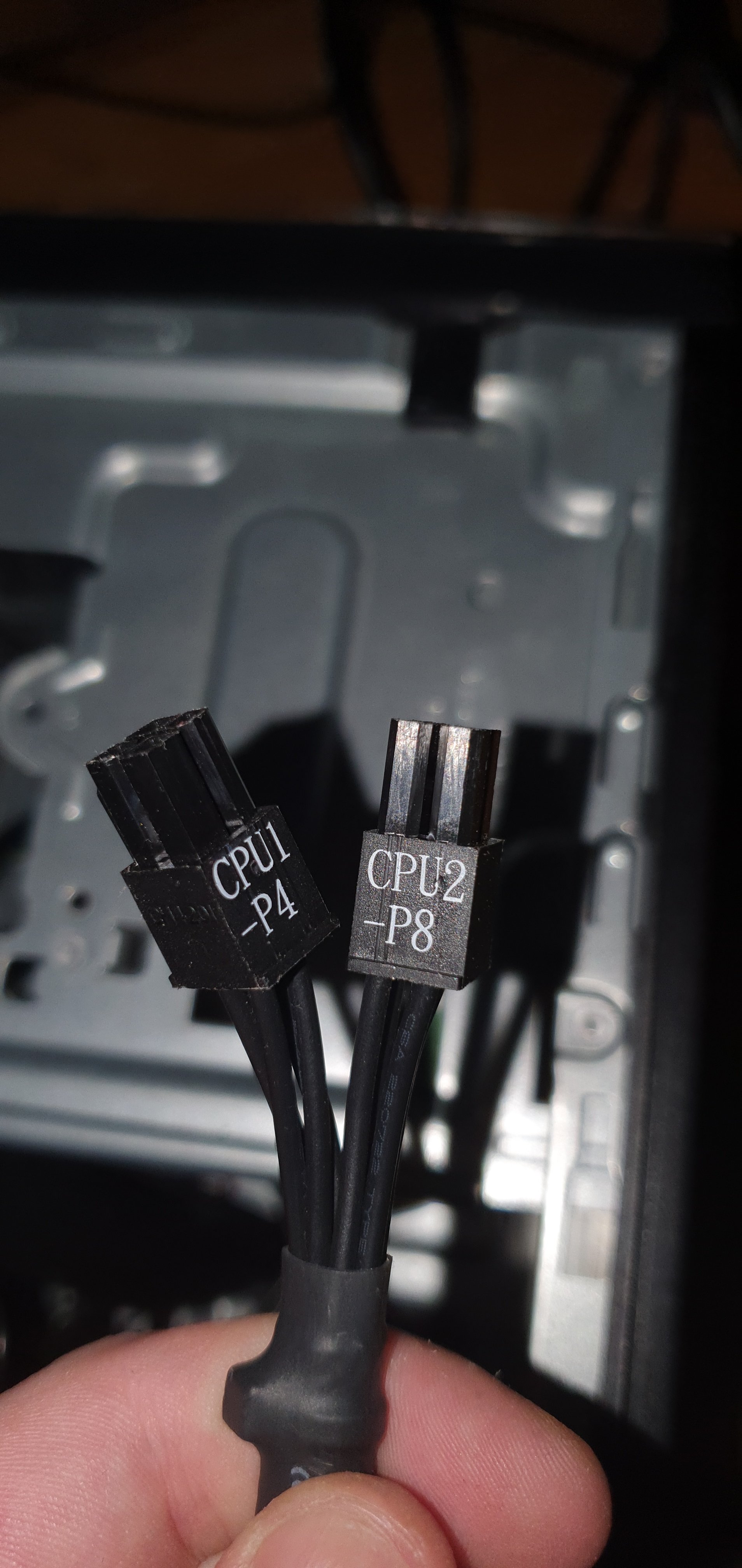

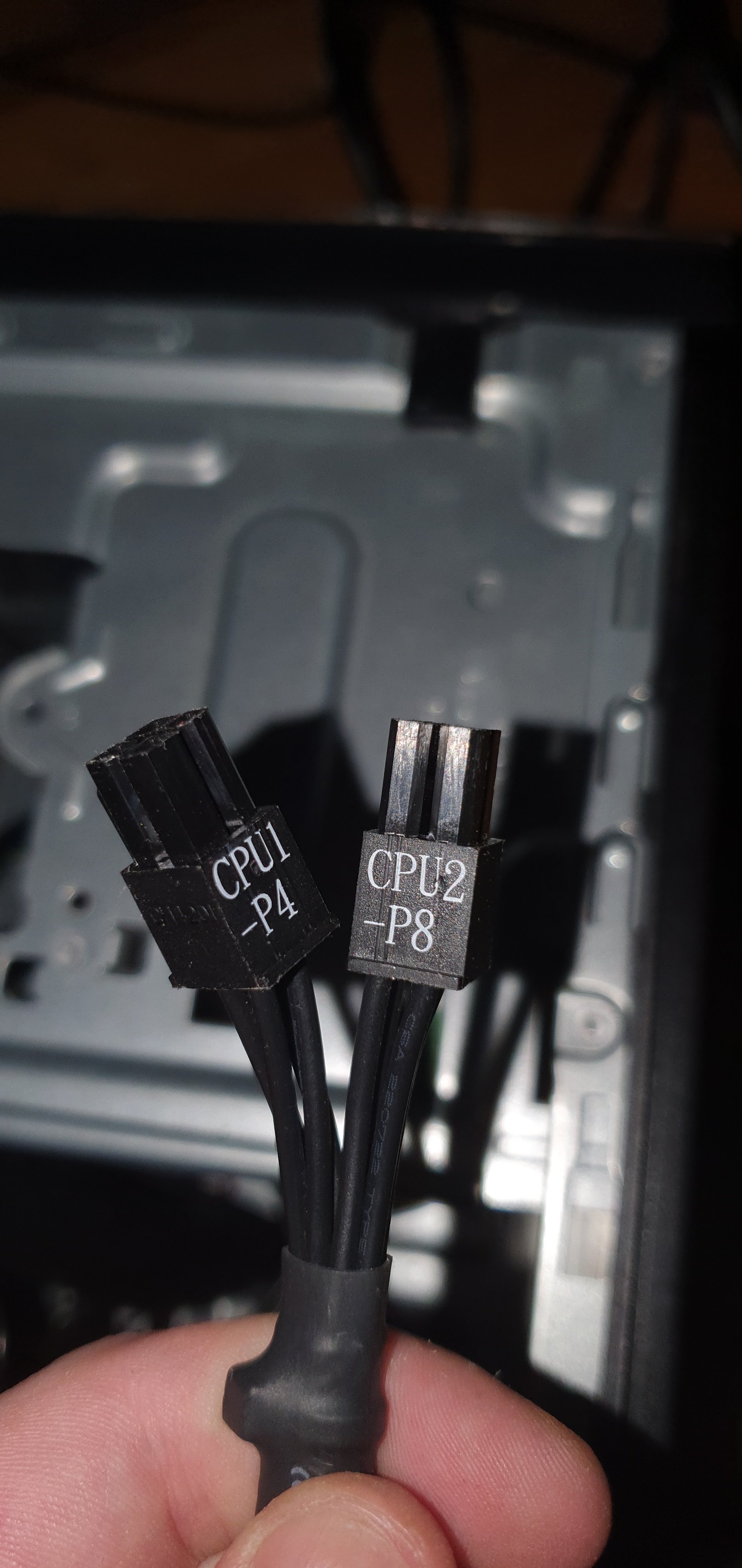

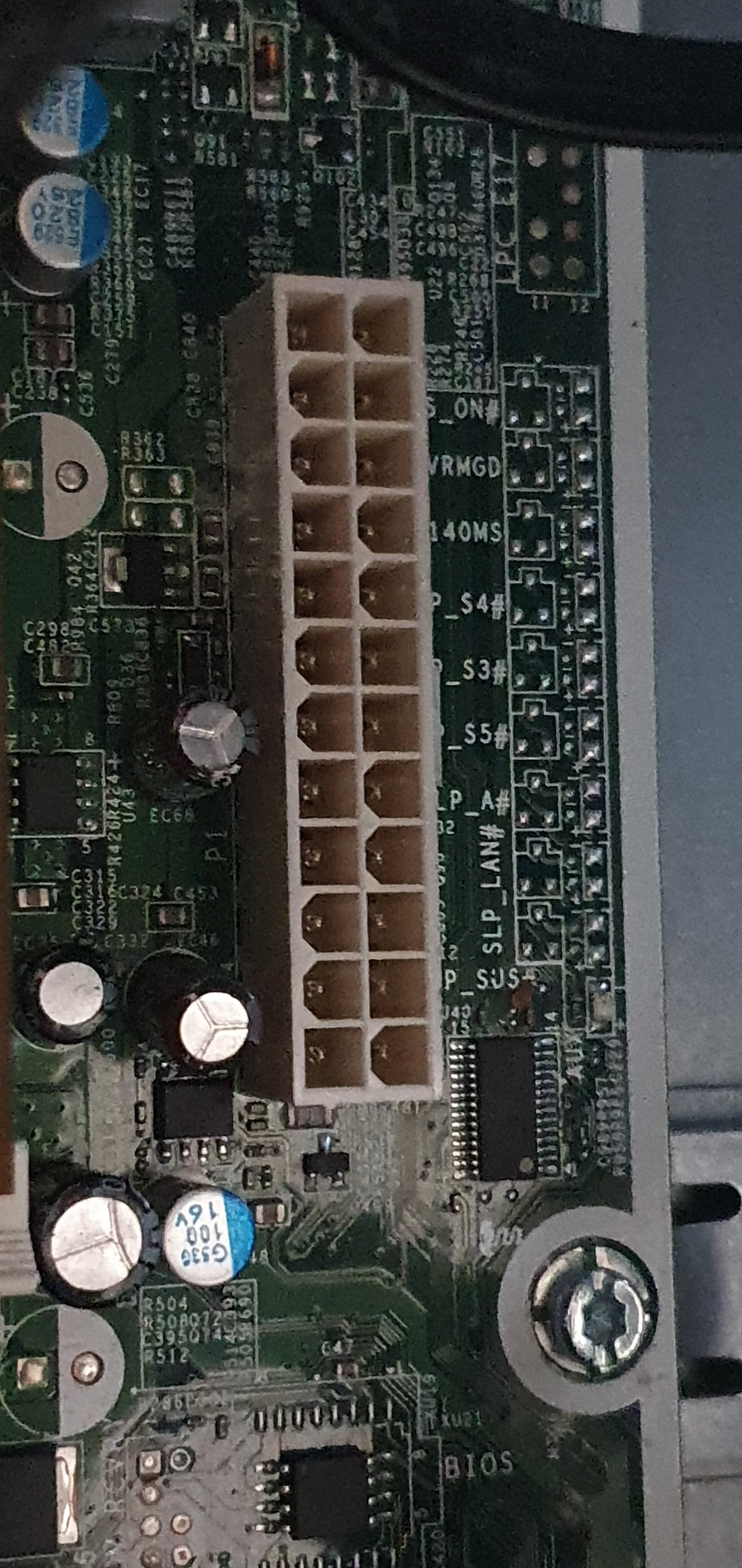

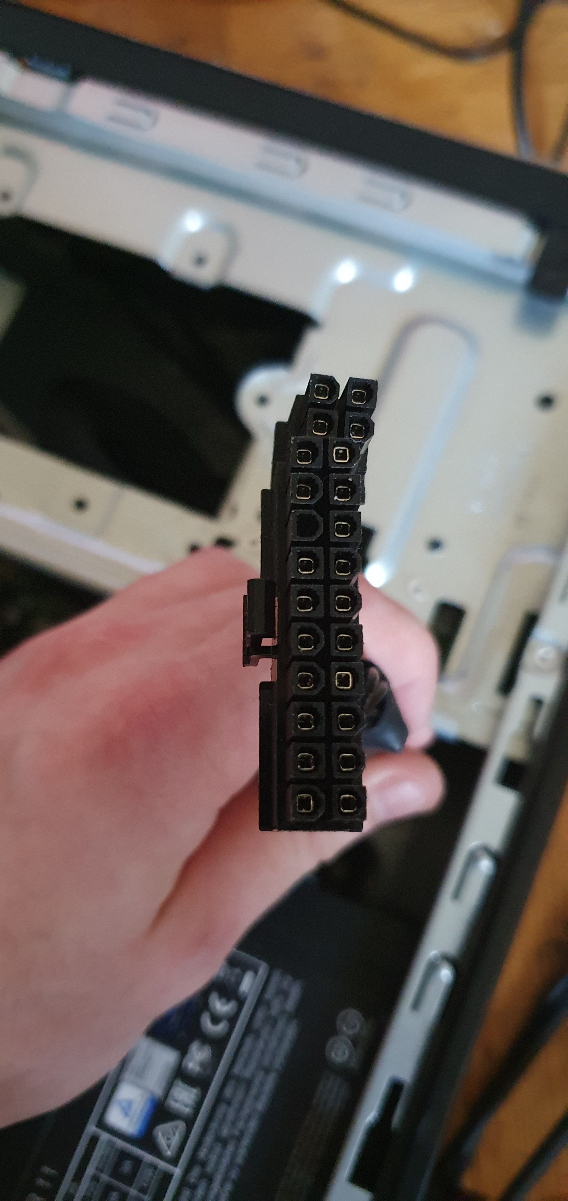

Gerade nachgesehen, bei dem eine Kabel steht cpu1 p4 und cpu2 p8. Welcher gehört zu diesen slot? (Bild ist dabei)

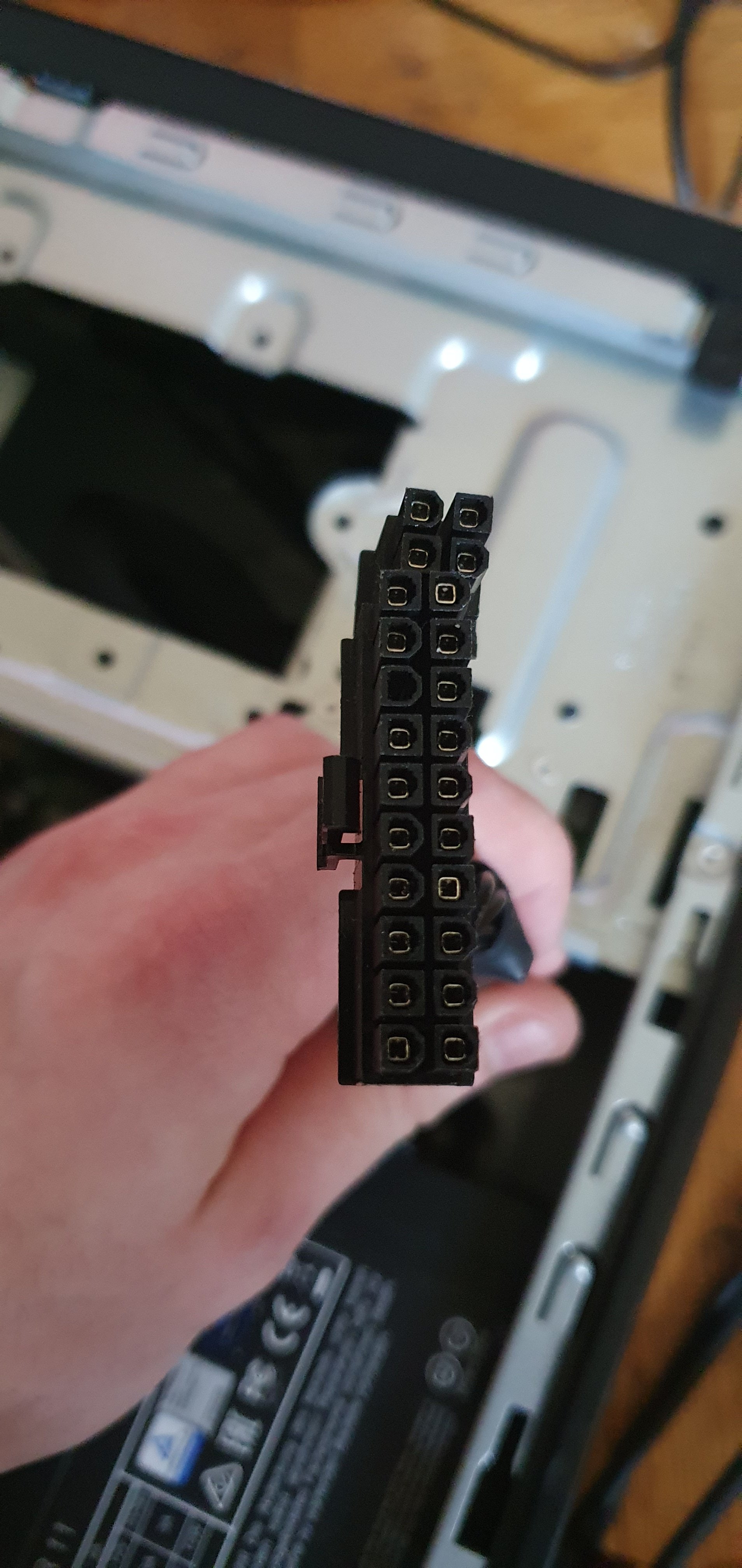

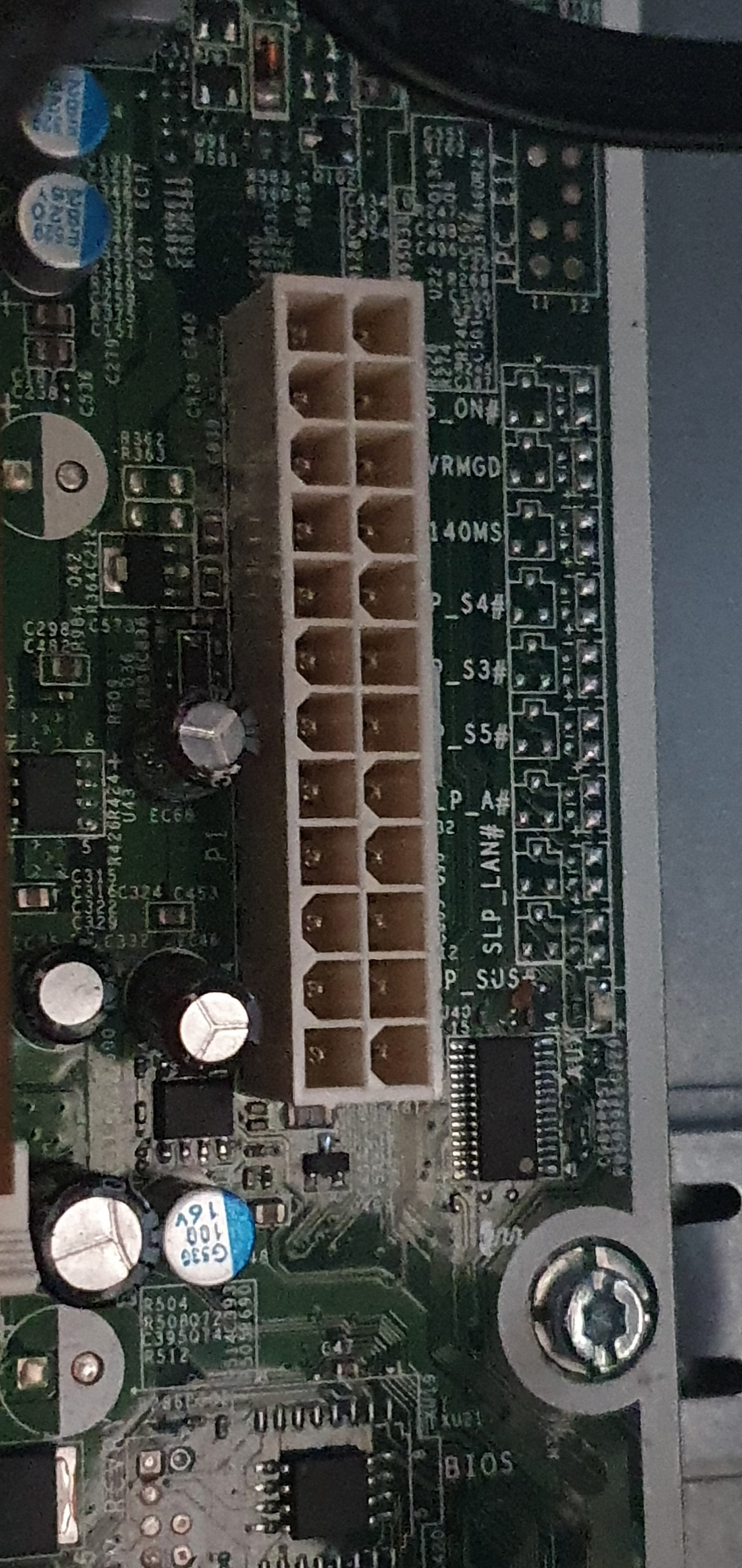

Dann habe ich noch den anderen Stecker, welcher etwas größer ist.
Sieht aber nicht verbogen aus.

P4 für Mainboards mit 4-Pin Anschluss und P4+P8 zusammen stecken für Mainboards mit 8 Pin Anschluss. Der Anschluss ist irgendwo in der Nähe der CPU bzw des I/O Bereichs. Ich bin leider gerade unterwegs sonst würde ich es detaillierter beschreiben.
