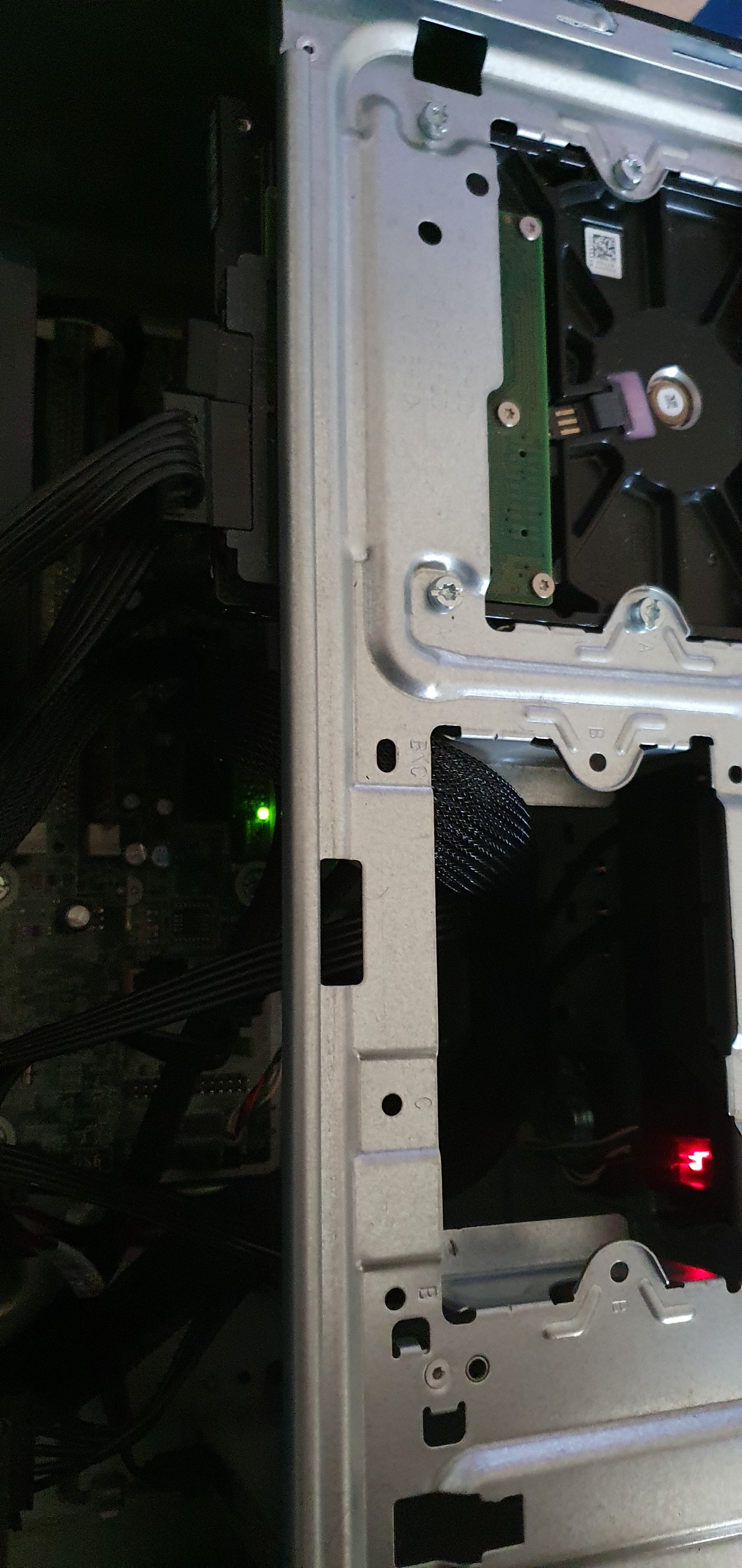

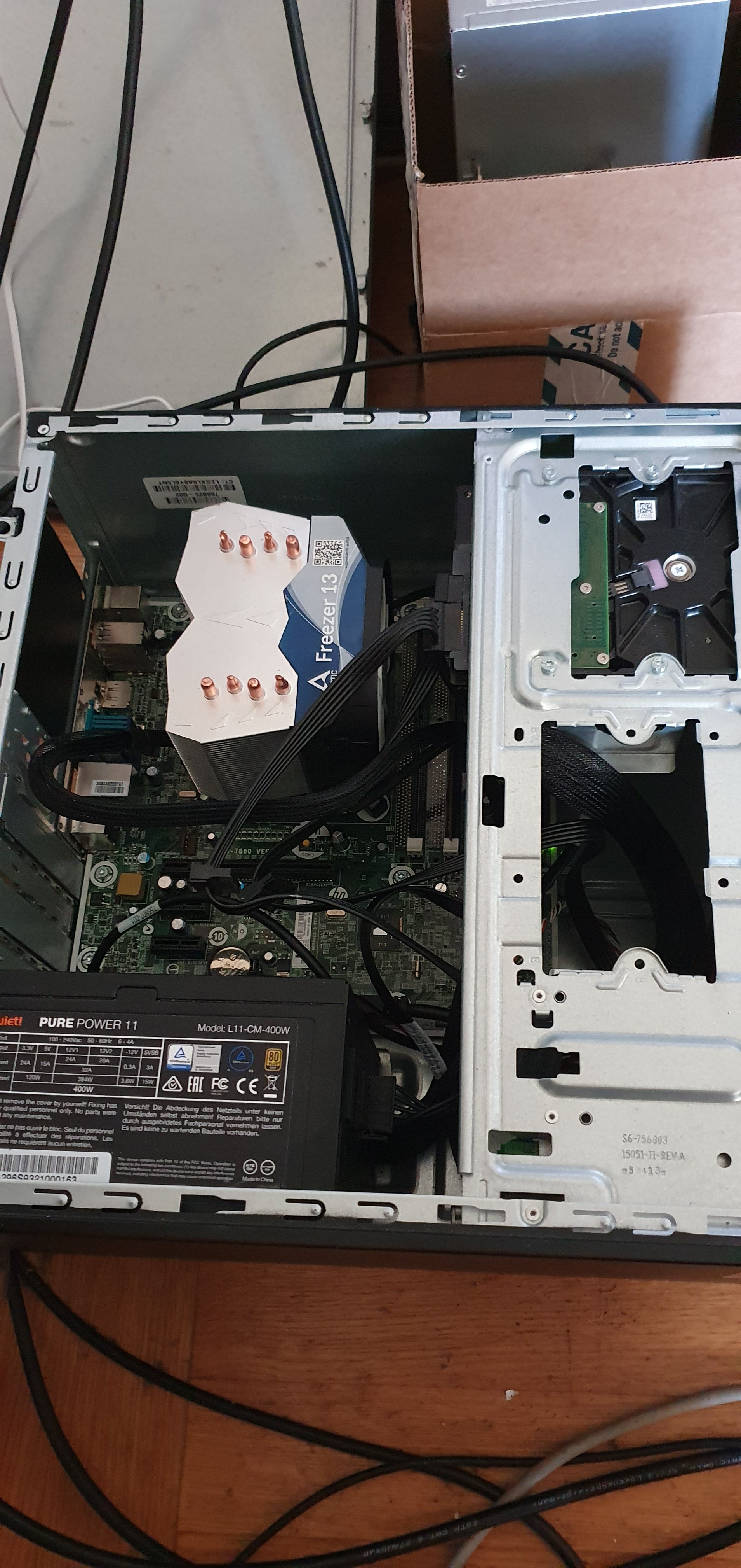

Wollte ihn gerade einschalten doch plötzlich fing er an zu piepen, immer 4x dann kurze Pause. Hinter dem Einschaltknopf sehe ich ein rotes Licht blinken auf dem Board ist ein grünes Licht. Was könnte die Ursache dafür sein? Habe gesehen das der Kühler sich kurz für ca 1 sec gedreht hat.
Bitte um Hilfe ich stell noch ein paar Fotos rein.
Ist ein Hp business pc von i3 auf i5. Der Lüfter ist ein arctic 13, Netzteil pure power 11.

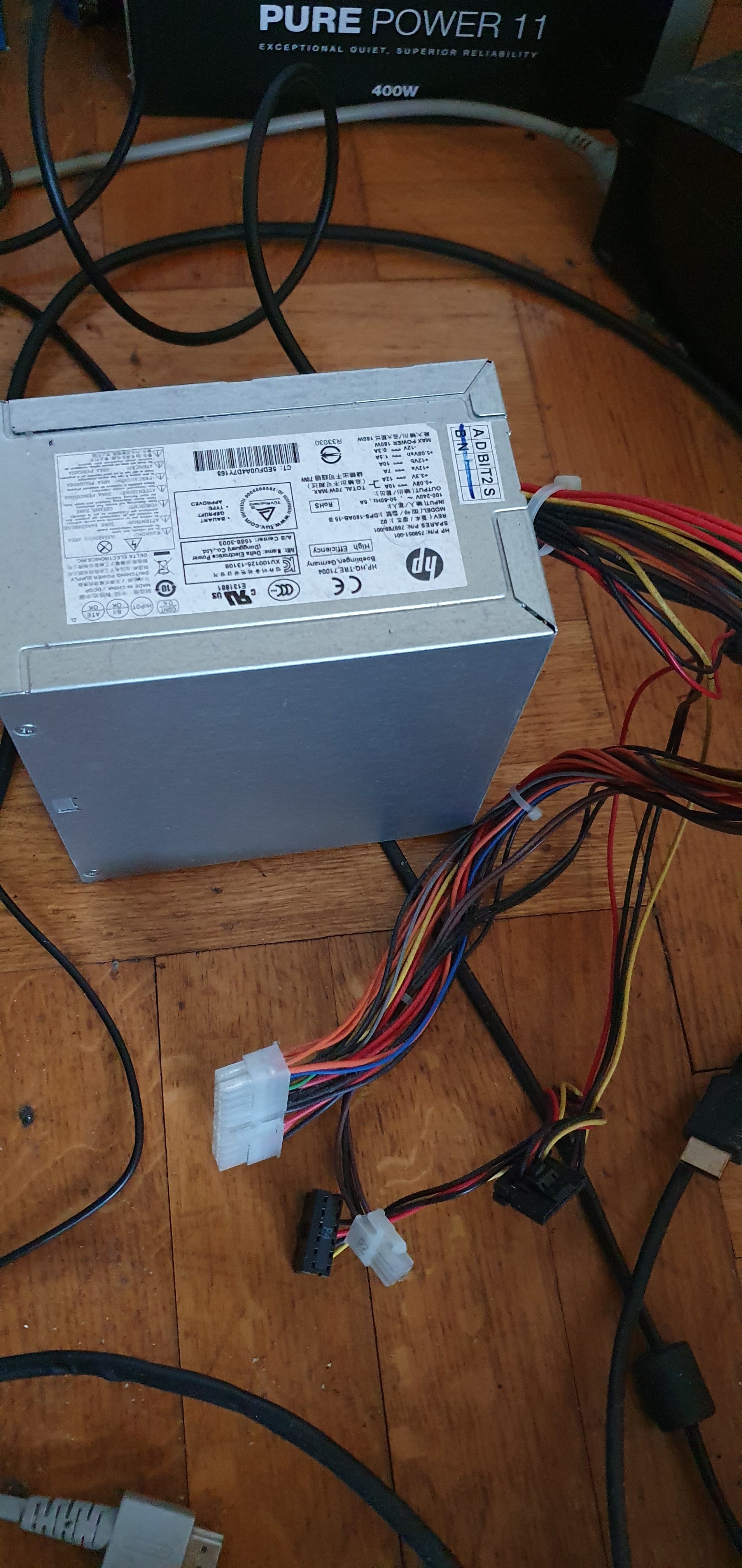

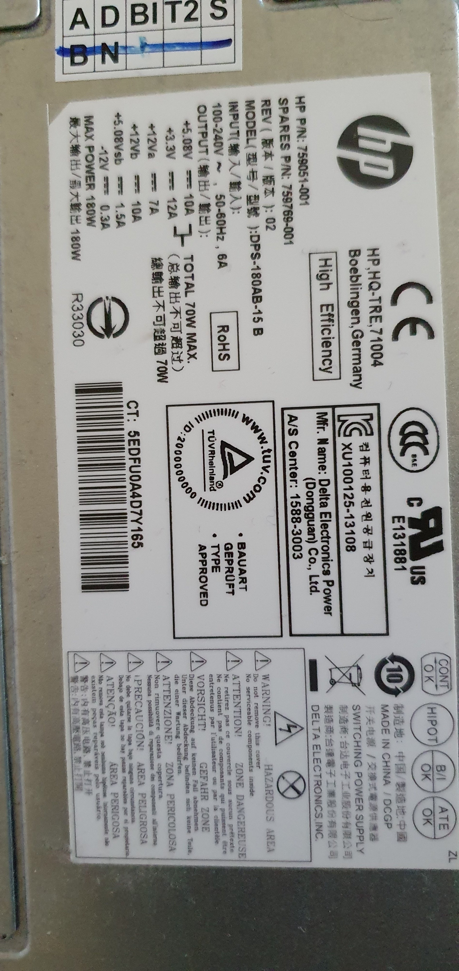

Falls du das alte Netzteil hast, sind da zufällig Stecker dran die das neue gar nicht hat ?
Business-Rechner hatten, zumindest früher, gerne mal eigene extra Leitungen.

Dazu bessere Fotos + Strom-Anschlüsse nochmal checken (Mainboard der 24pin und der 4/8pin) z.b.

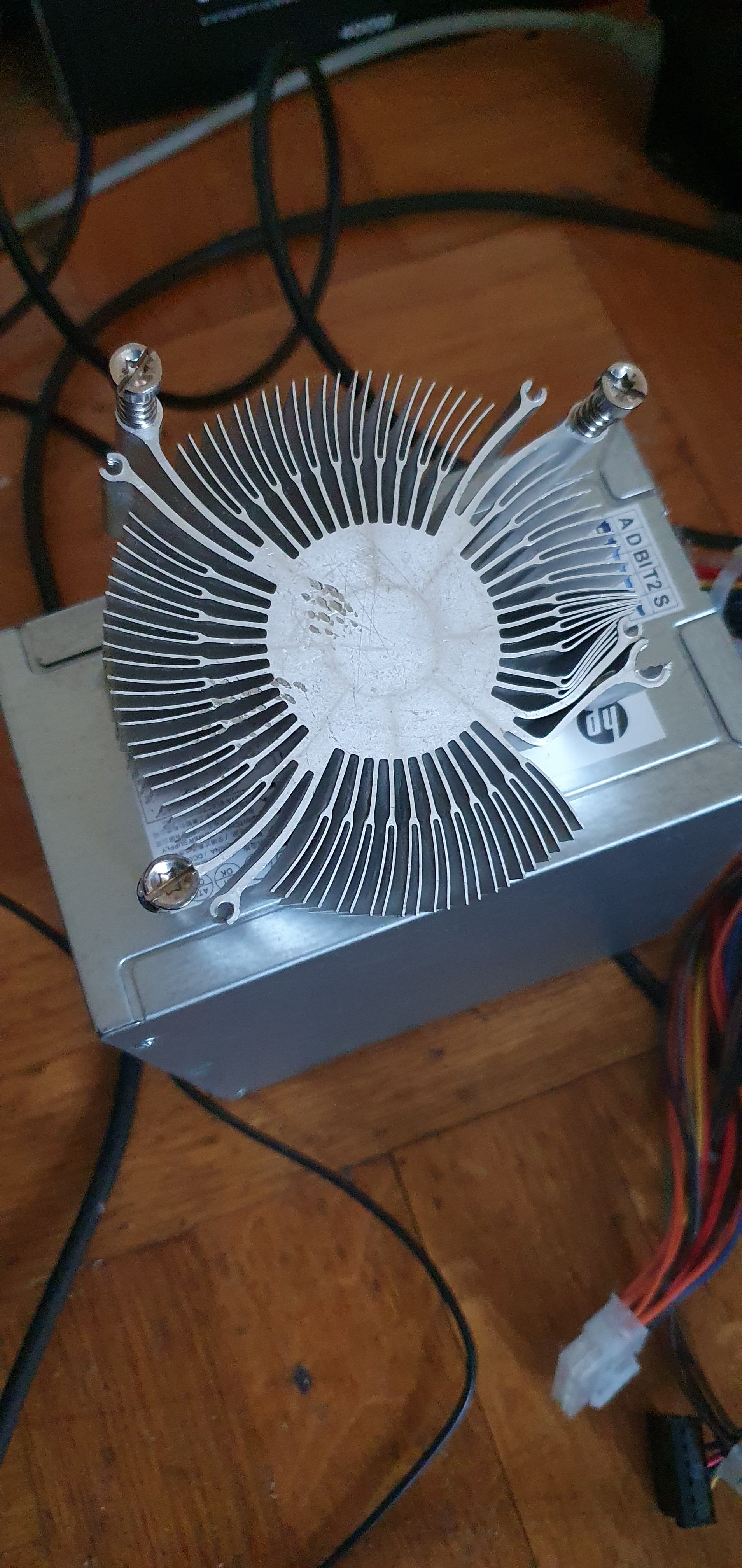

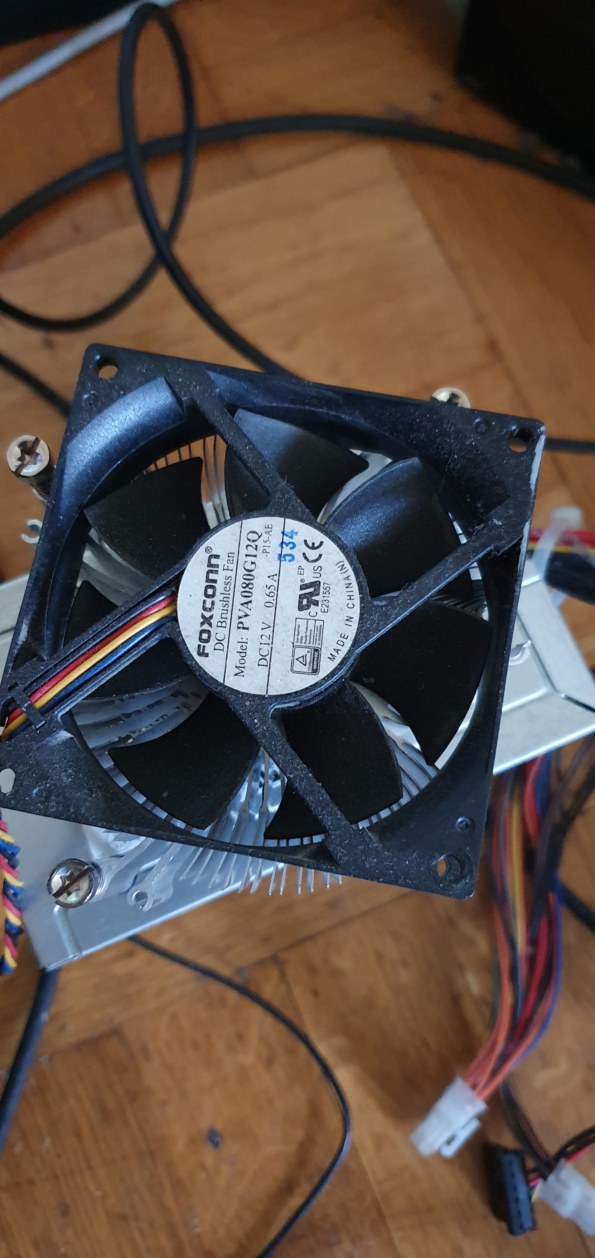

Ja das alte Netzteil sah doch etwas anders aus, ich kenne mich dafür zu wenig aus, die Teile wurden mir in früheren Beiträgen empfohlen. Bild vom alten Netzteil ist dabei, vom Kühler auch.

Kühler:
