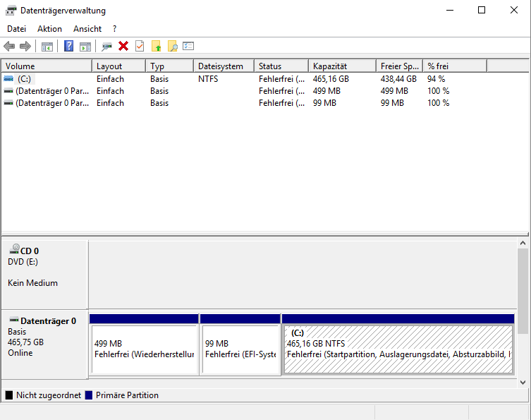

Ein Bild aus der Datenträgerverwaltung wo man die Partitionen der 850 PRO sieht wäre gut...

danke erstmal für deine schnelle Antwort. Ich habe den deinen beschriebenen Vorgang schon des Öfteren gemacht und immer mit dem gleichen Ergebnis. Muss man irgendwie die Platte vorher mit Diskpart formatieren oder so ? Unbenannt.PNG
@Ost-Ösi danke für deine Antwort. Ich habe auch schon einen BIOS reset durchgeführt sodass alle Einstellungen auf Werk zurückgesetzt worden sind. Das Problem ist aber, dass der Win Boot Manager erst beim 2 Mal PC einschalten erscheint und dann bootet. Im Prinzip ist es mir egal ob er vom Win BootManager bootet ich will halt nur meinen PC ganz normal mit einem Knopfdruck einschalten. :heul:
Sieht richtig aus. Ist auch nur die eine Platte da. Falsch machen kannst du da eigentlich nix, EFI ist es auch.

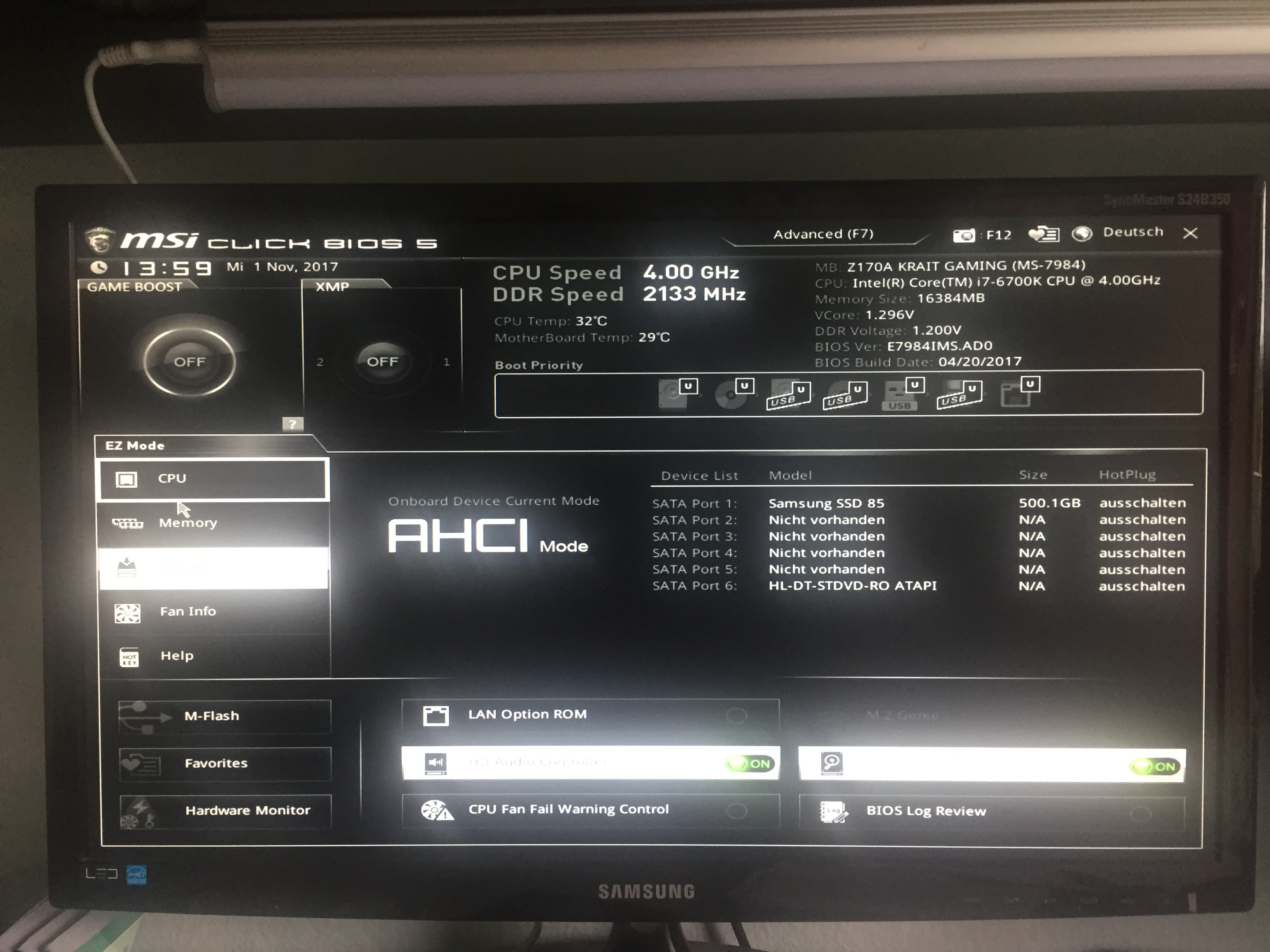

Sata ist nun nach dem Reinstall wieder auf AHCI SSD ist an SATA1 Port
WHQL Support aus
MSI Fast Boot aus
Fast Boot aus
Secure Boot SUpport an
Boot Mode Select Legacy+Uefi

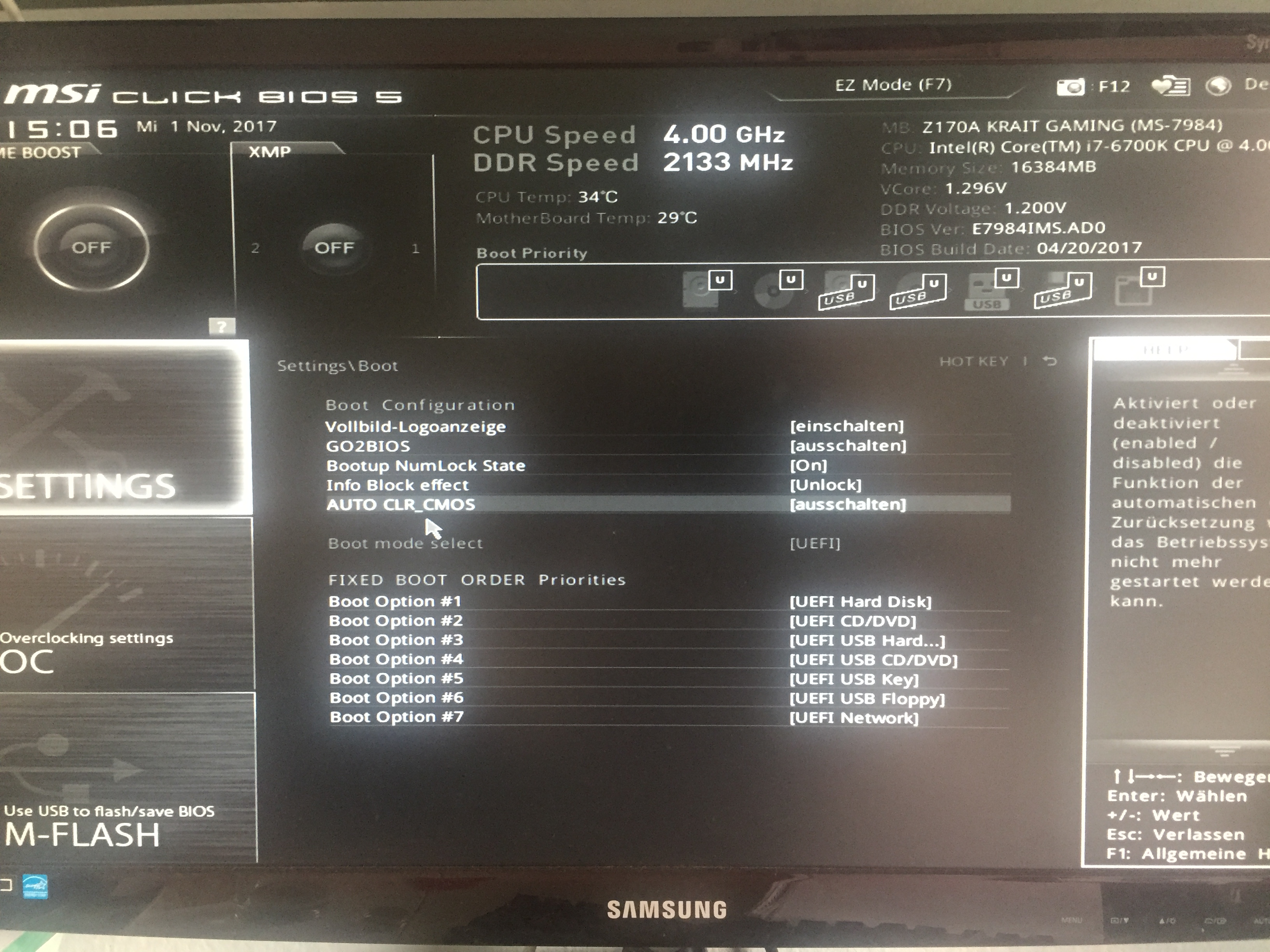

Ok nachdem ich jetzt die Einstellungen so vorgenommen habe wie ihr mir sie empfohlen habt, komme ich jetzt beim ersten mal einschalten direkt ins Bios ohne was zu drücken. Im bios erkennt er zwar meine Samsung SSD aber nicht diesen Windows Boot manager.
Den LAN Option RAM brauchst du genau wozu...
Keine Ahnung wozu das da ist. Ist von Werk her aus aus gestellt soll ich den an machen ?

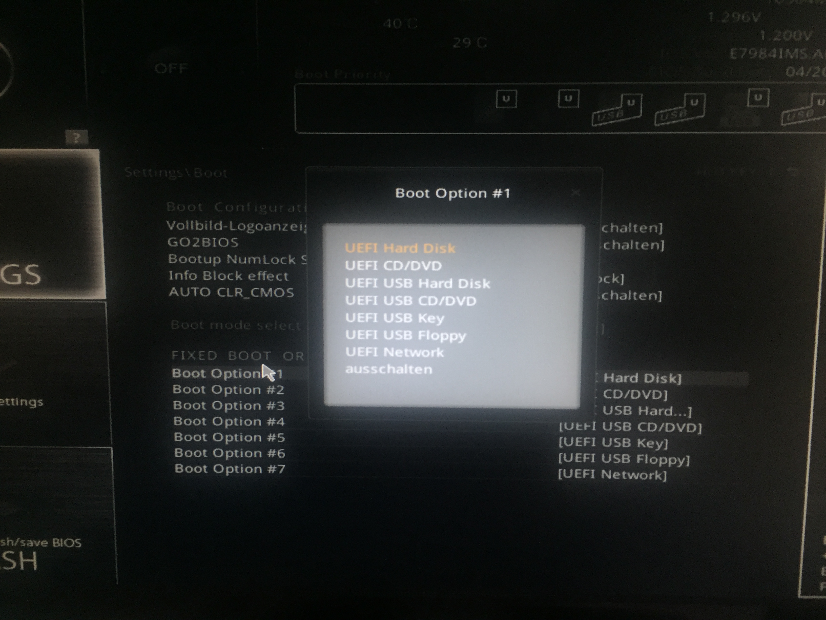

Boot Mode auf nur Uefi stellen.
Der Windows Bootmanager kann man doch auswählen bei starten mit einer F Taste, wenn der USB Stick eingesteckt ist
Sollte doch angezeigt werden beim starten mit welcher Taste.
Es gibt bestimmt auch ein Handbuch zu deinem Bios.
Ansonsten sollte UEFI USB Hard Disk an 1 Stelle funktionieren.
Uefi USB Stick mit dem Namen des Stick gibt es ja anscheinend nicht.

Mach nochmal das zweite Bild ohne das Ding im Vordergrund.
@Terrier wenn du hier diese Option meinst, die hab ich so beim oberen Bild auch so eingestellt gehabt.
