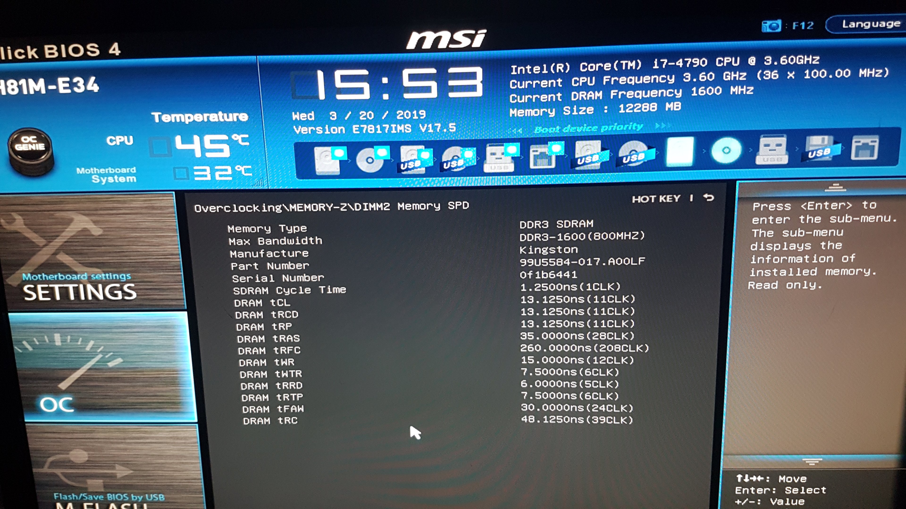

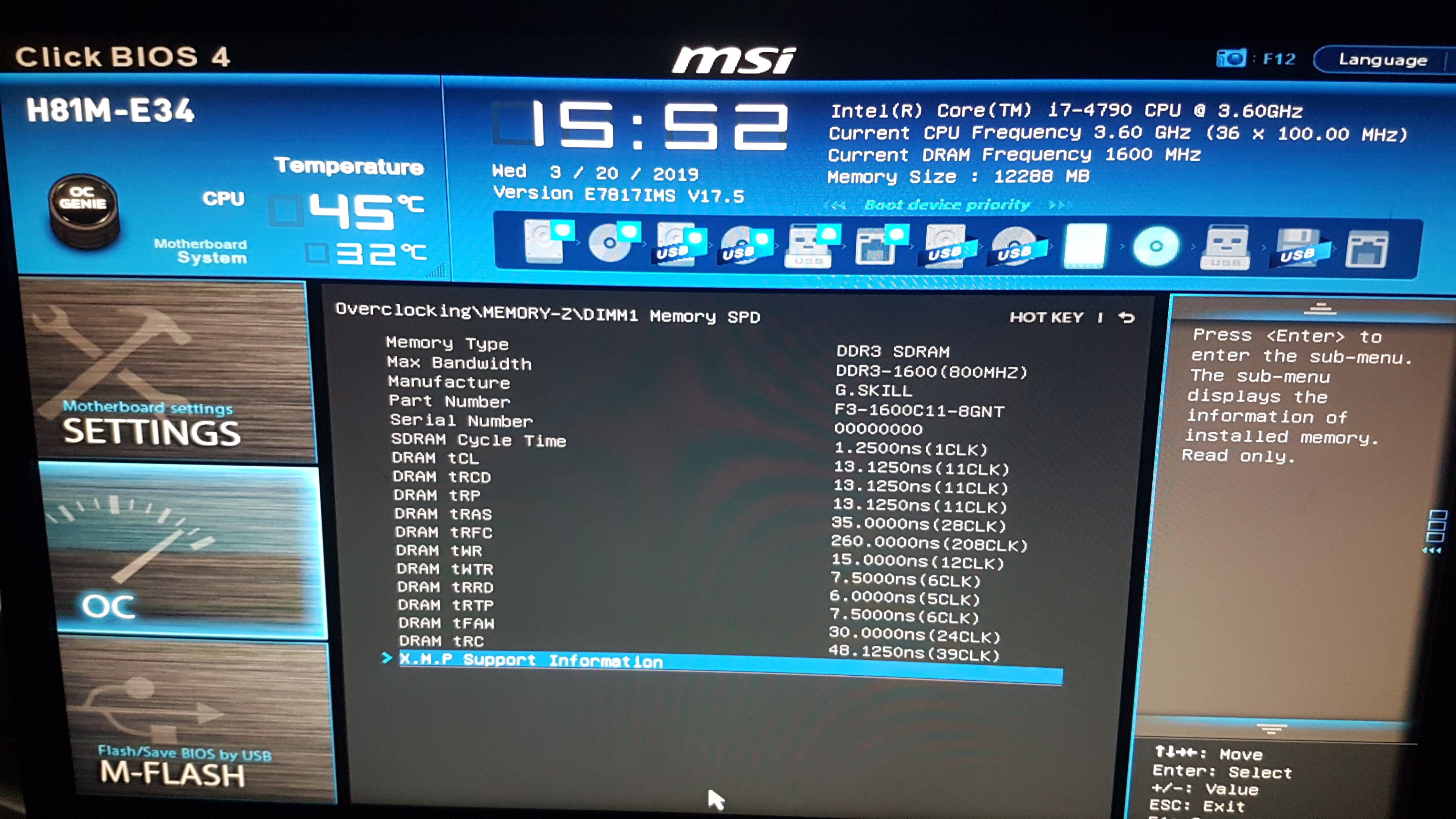

ich habe gerade folgendes Problem undzwar habe ich zu folgendem Arbeitsspeicher
https://m.alternate.de/G-Skill/DIMM-8-GB-DDR3-1600-Arbeitsspeicher/html/product/1043437
diesen Arbeitsspeicher https://www.amazon.de/dp/B008CP5QR2/ref=cm_sw_r_cp_apa_i_RbaKCb6RNJG9D hinzugefügt und habe nun das Problem, dass der Pc bis zum "Willkommen" von Windows 7 kommt und dann neustartet.
Beide Arbeitsspeicher werden erkannt laut BIOS.
Ich besitze das msi H81M-E34 Mainboard.
Kann mir jemand helfen?

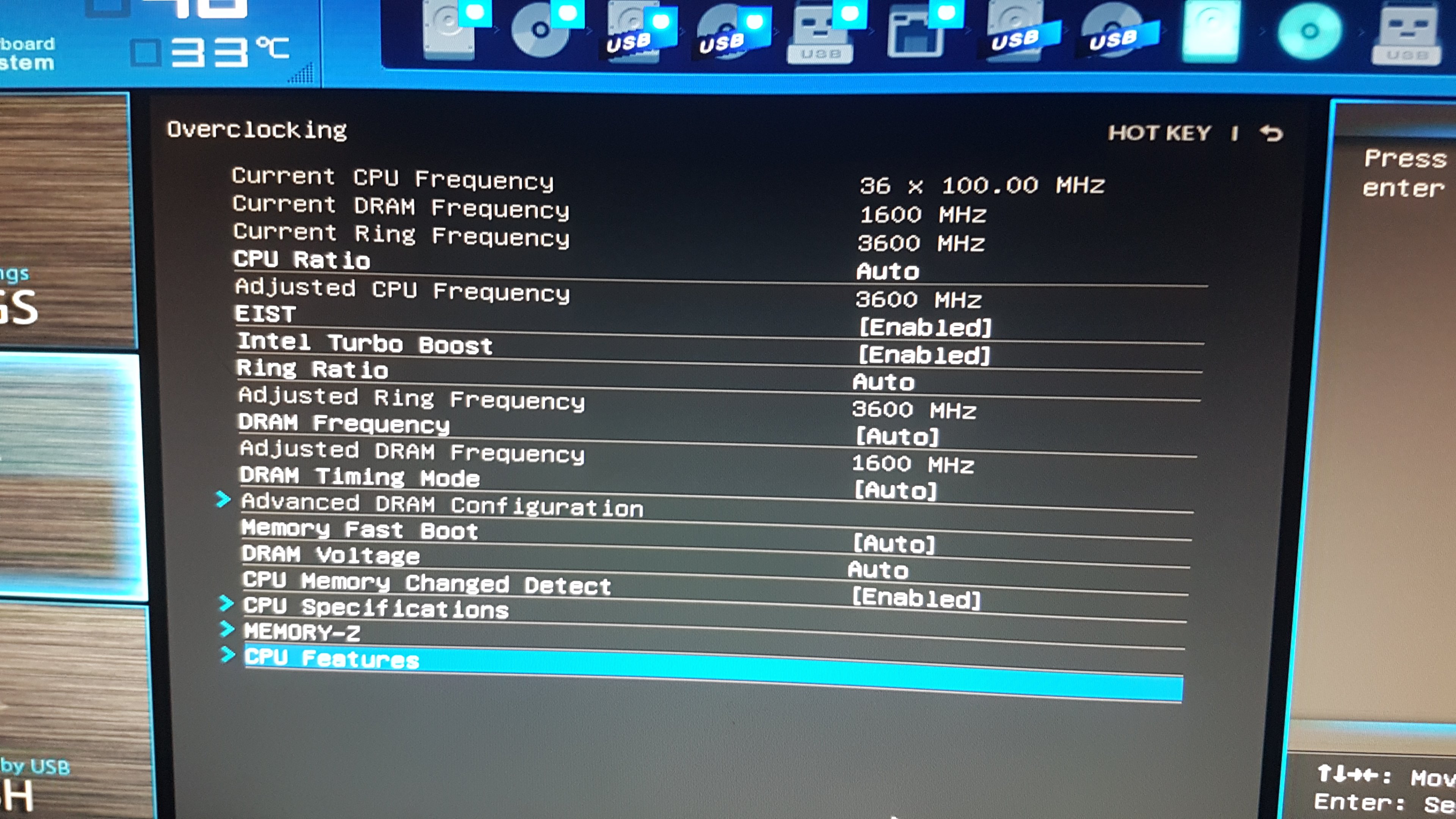

Finde leider im Bios nicht, wo ich den Punkt ändern kann.
