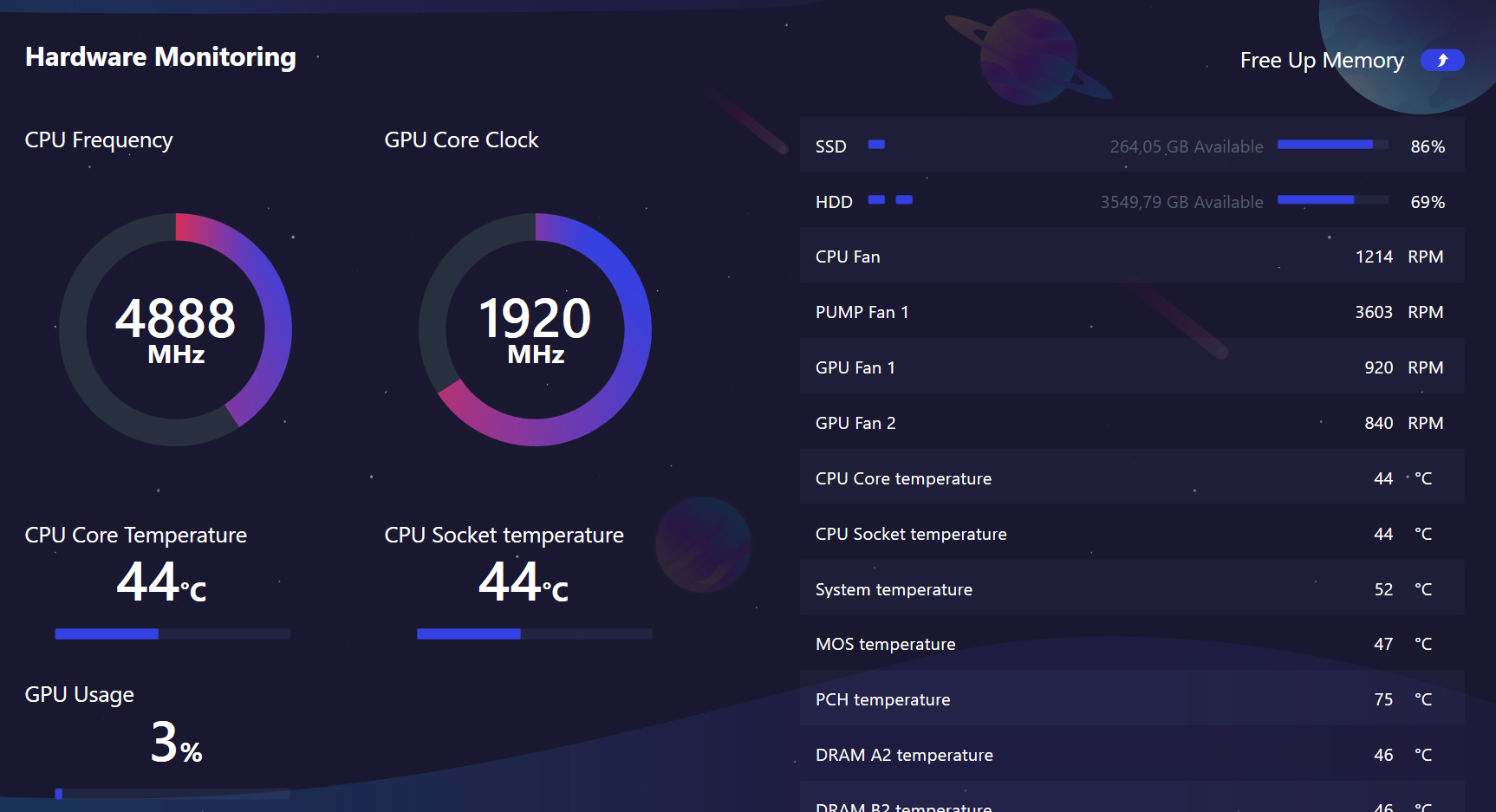

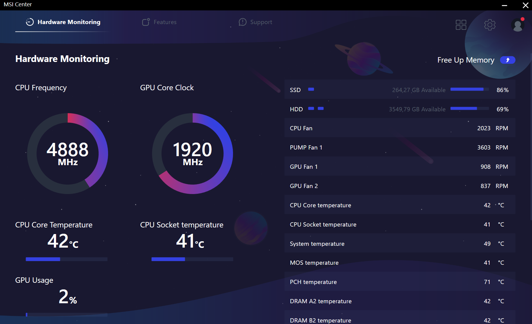

wie ihr im Titel bereits sehen könnt, ist mein PC ziemlich laut. Im Idle-Betrieb messe ich knapp über 60 dB (gemessen mit einem geeichten Dezibelmesser), und es ist einfach unerträglich, ohne Kopfhörer daneben zu sitzen. Ich vermute, dass es an der Wasserkühlung liegt. Vorne am Gehäuse habe ich 62 dB, während ich hinten und oben nur 48-50 dB messe, allerdings auch nur, wenn ich sehr nah daran bin.

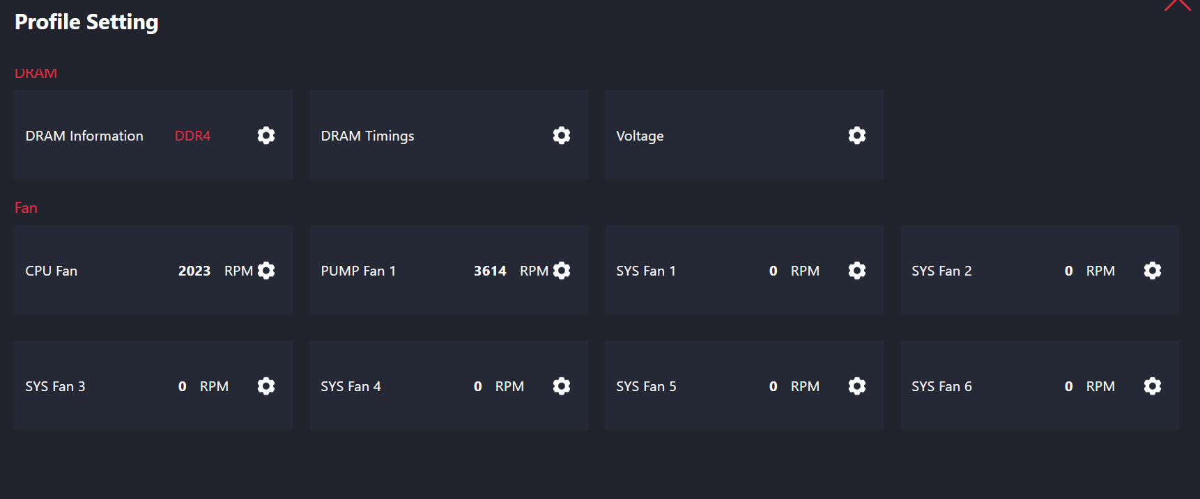

Ich habe die Lüfter- und Pumpengeschwindigkeit angehängt; diese laufen quasi dauerhaft auf Maximum. Ich habe bereits im BIOS an den Lüftern herumexperimentiert und versucht, mir mit Videos und Threads zu helfen, aber ich bekomme es einfach nicht leiser, egal ob über PWM oder DC. Besonders die Pumpe lässt sich überhaupt nicht einstellen.

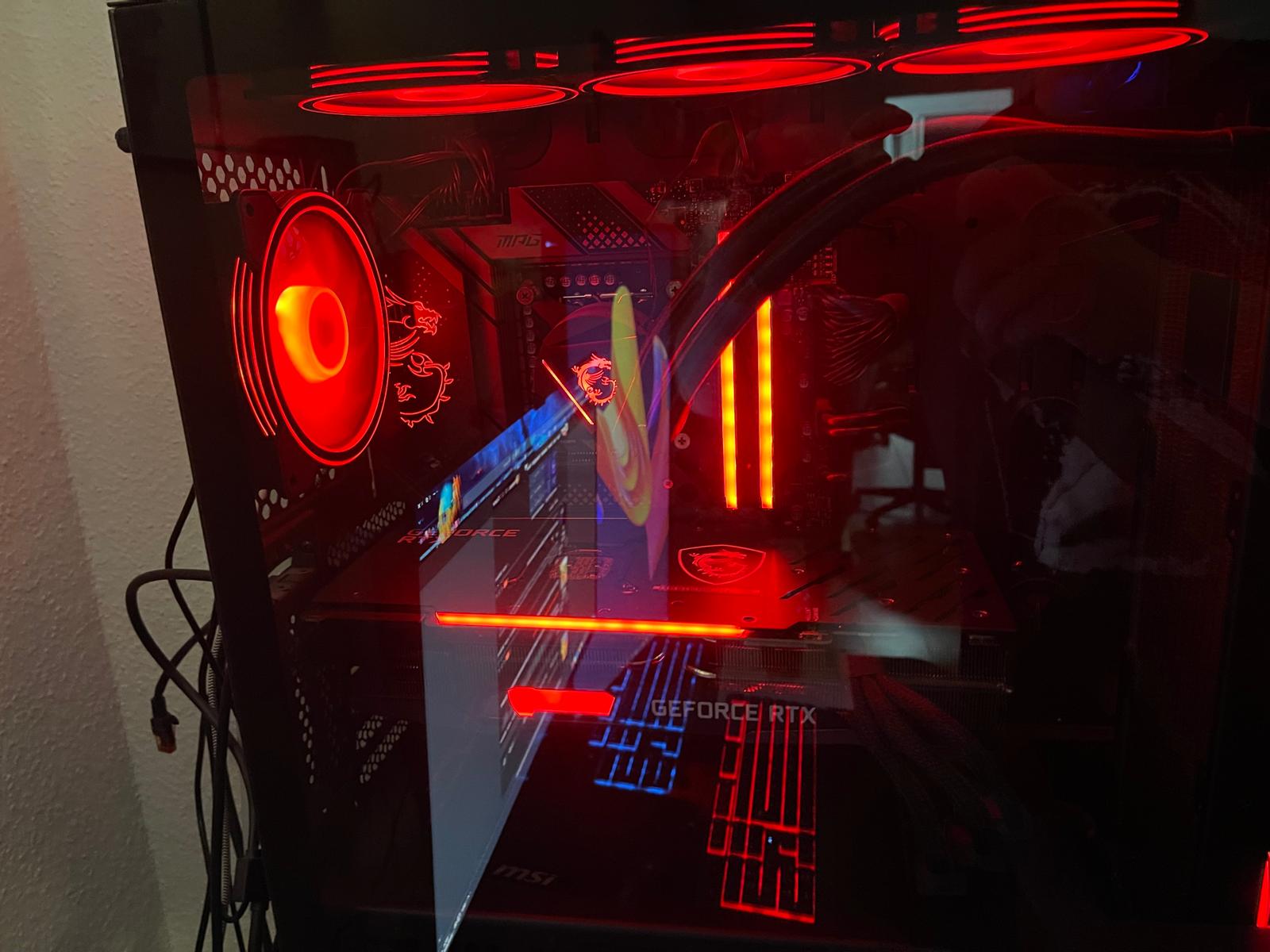

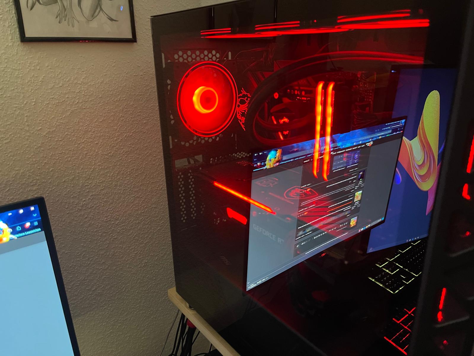

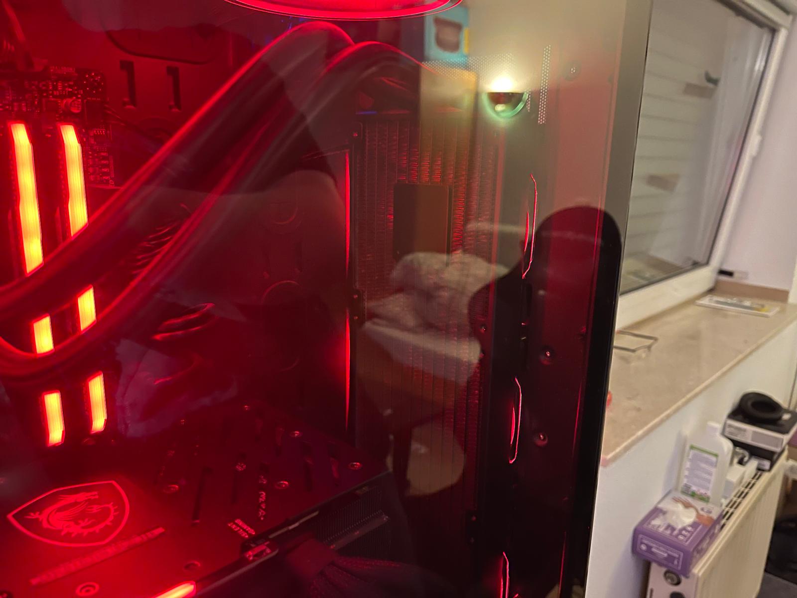

Mach mal ein Bild von deinem Gehäuseinneren und poste es hier.

@derin Hier sind ein paar Fotos :D @djducky werde ich mir sofort mal anschauen Danke!

Die Luefter laufen halt extrem schnell. Hat das einen Grund? Die Temperaturen sind ja eigentlich (soweit in der Situation erkennbar) absolut OK

Ansonsten halt simpel die Lüfter regulieren, wie dir ja hier schon gezeigt wurde. Oder, was nicht ganz so komfortabel ist, im Bios direkt. Die Pumpe sollte aber nie unter 80% geregelt werden. (Und auf 100% eigentlich nur wenig wie möglich)

@Skudrinka Kannst du mir ungefähr sagen wie genau die Lüfterkurve bei der CPU bzw Pumpe aussehen könnte? Ich habe gerade im BIOS den Lüfter und die Pumpe getwas runtergedreht aber die bleibt leider unverändert ...

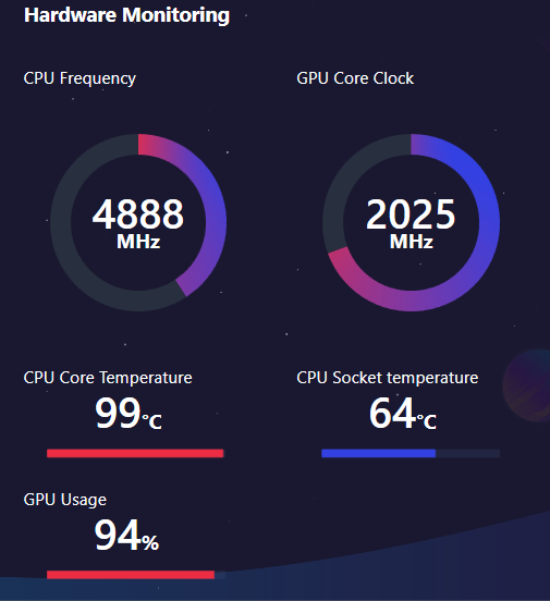

Und nein, die CPU darf beim Zocken keine 100°C erreichen, höchstens unter Multicore-Last. Und mit einer 360er AiO sind 100°C bei 241W maximal auch zuviel.
Ich habe fast den Verdacht, dass da etwas nicht stimmt.

Ist die Front von dem Gehäuse verglast oder kommt da Luft durch?

@djducky Den Verdacht habe ich leider auch, die Front vom Gehäuse hat nur ein Mesh davor ist also komplett offen.

Hier übrigends mal ein Bild wenn ich im Spiel bin habe ich gerade gemacht xd
