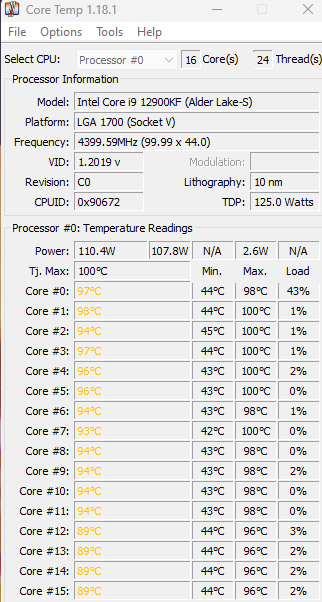

schaue doch mal, welche Leistungsaufnahme die CPU beim Spielen so hat! Wenn die schon über 200 Watt verbraucht, dann bringt ein anderer Kühler auch keine große Verbesserung. Mit Core Temp kann man das schnell mal auslesen: https://www.computerbase.de/downloads/systemtools/core-temp/
Bei meinem 11700k habe ich das Powerlimit auf 160W gestellt, da erreicht er max. 90 Grad.
Wie soll ein 12900K beim Spielen 200W verbrauchen? Und seit wann kann eine 360er AiO keine 200W unter 100°C kühlen?

@BmwM3Michi hier bitte

habe mal geschaut, die Leistungsaufnahme der 12.Gen. ist ja wirklich deutlich weniger, als noch bei der 11.Gen.!
Trotzdem wäre es mal interessant, mit welcher Leistungsaufnahme er die 99 Grad erreicht.
Edit: mit 110W schon solche Temperaturen, da passt wirklich mit dem Kühler etwas nicht.
Evtl sitzt er nicht mehr richtig auf der CPU?

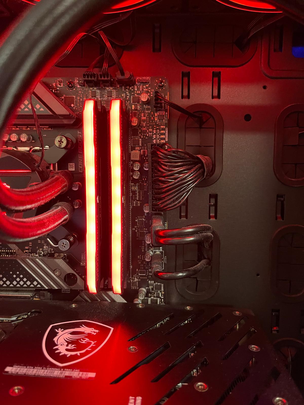

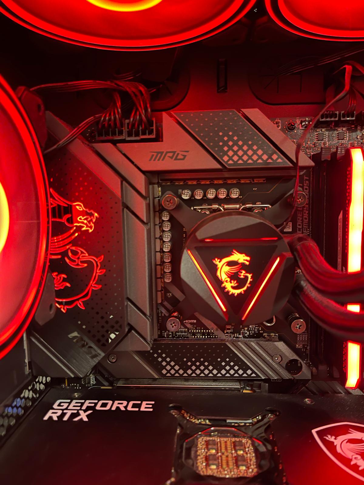

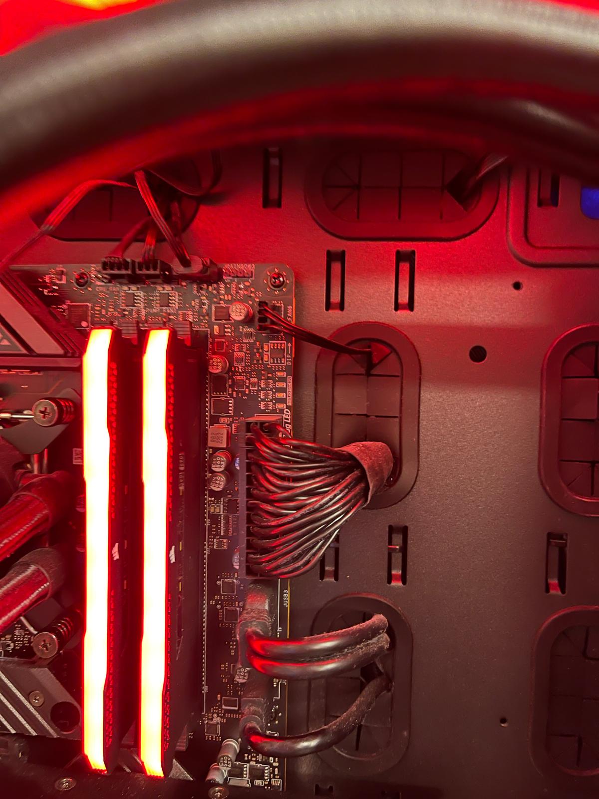

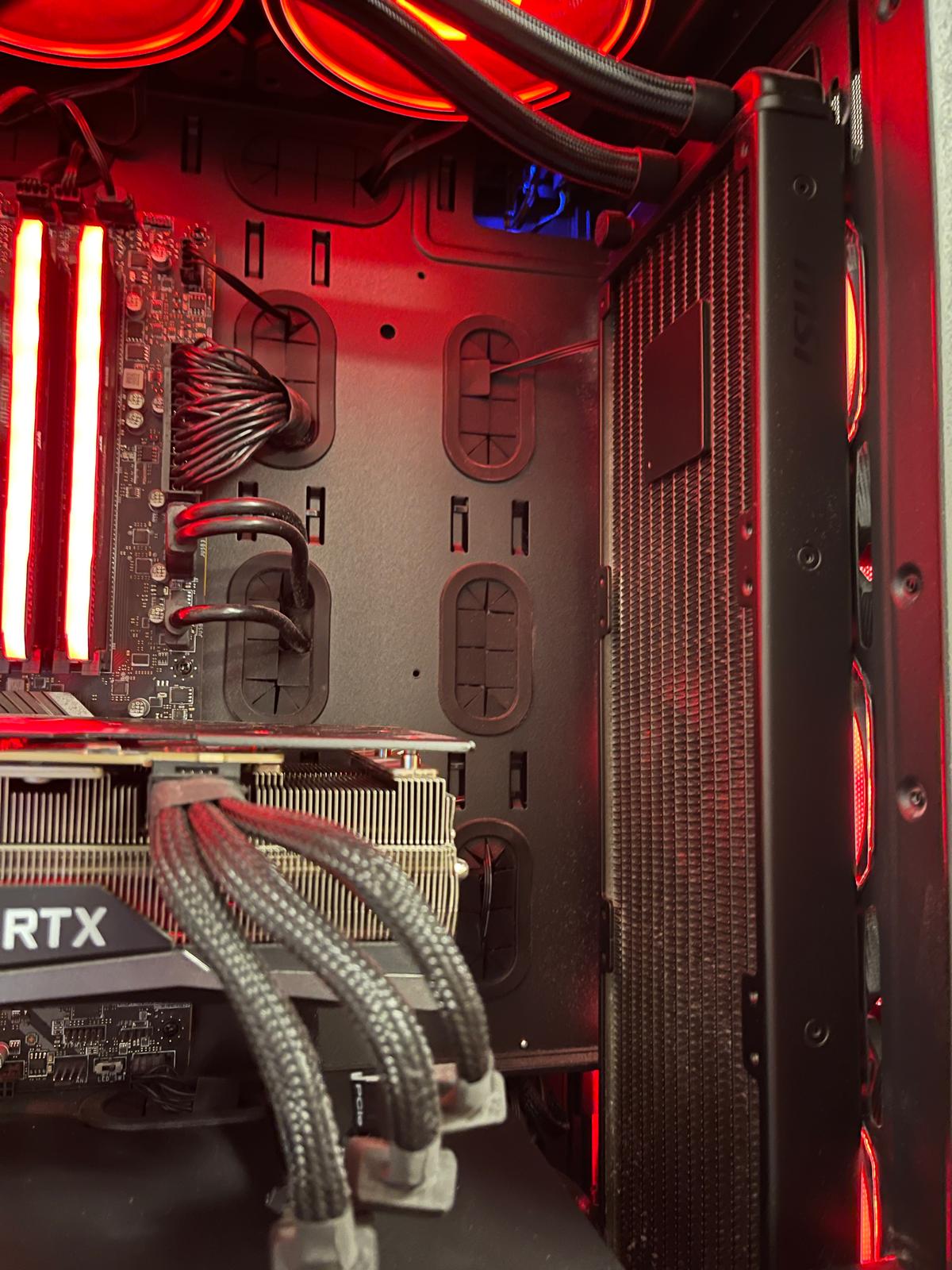

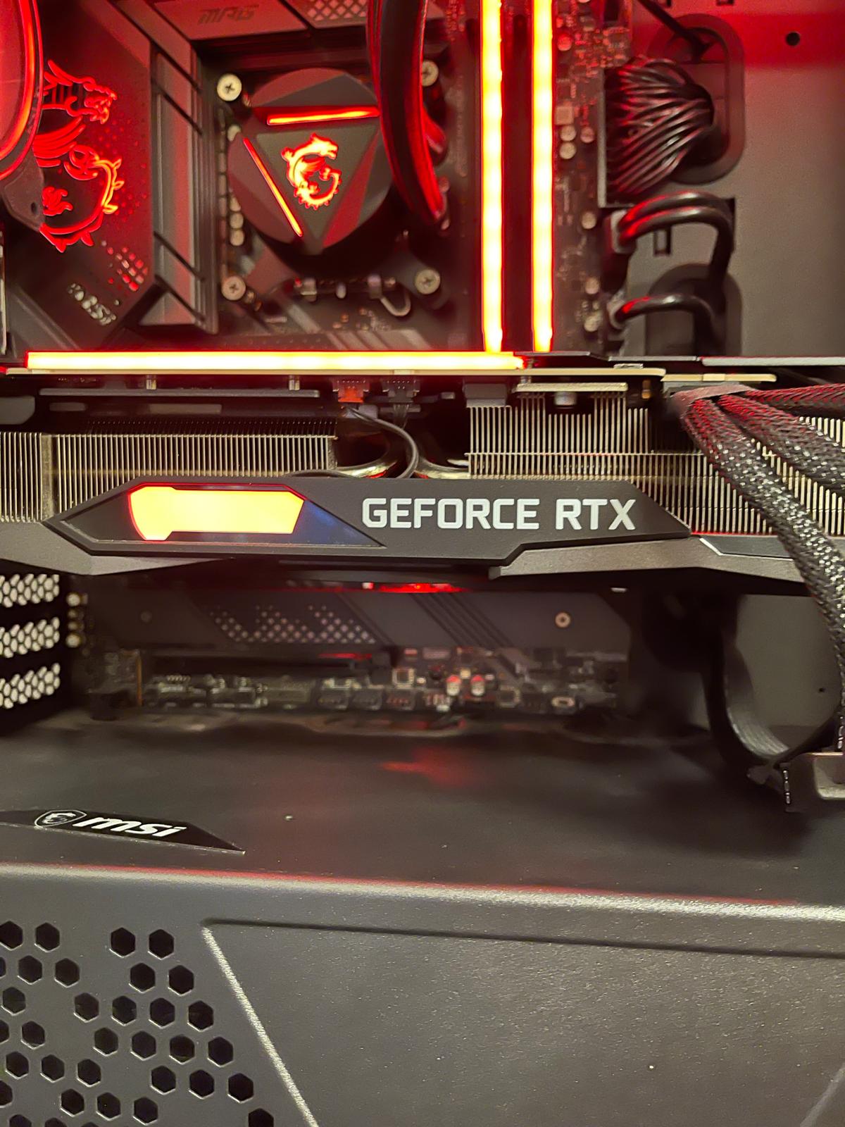

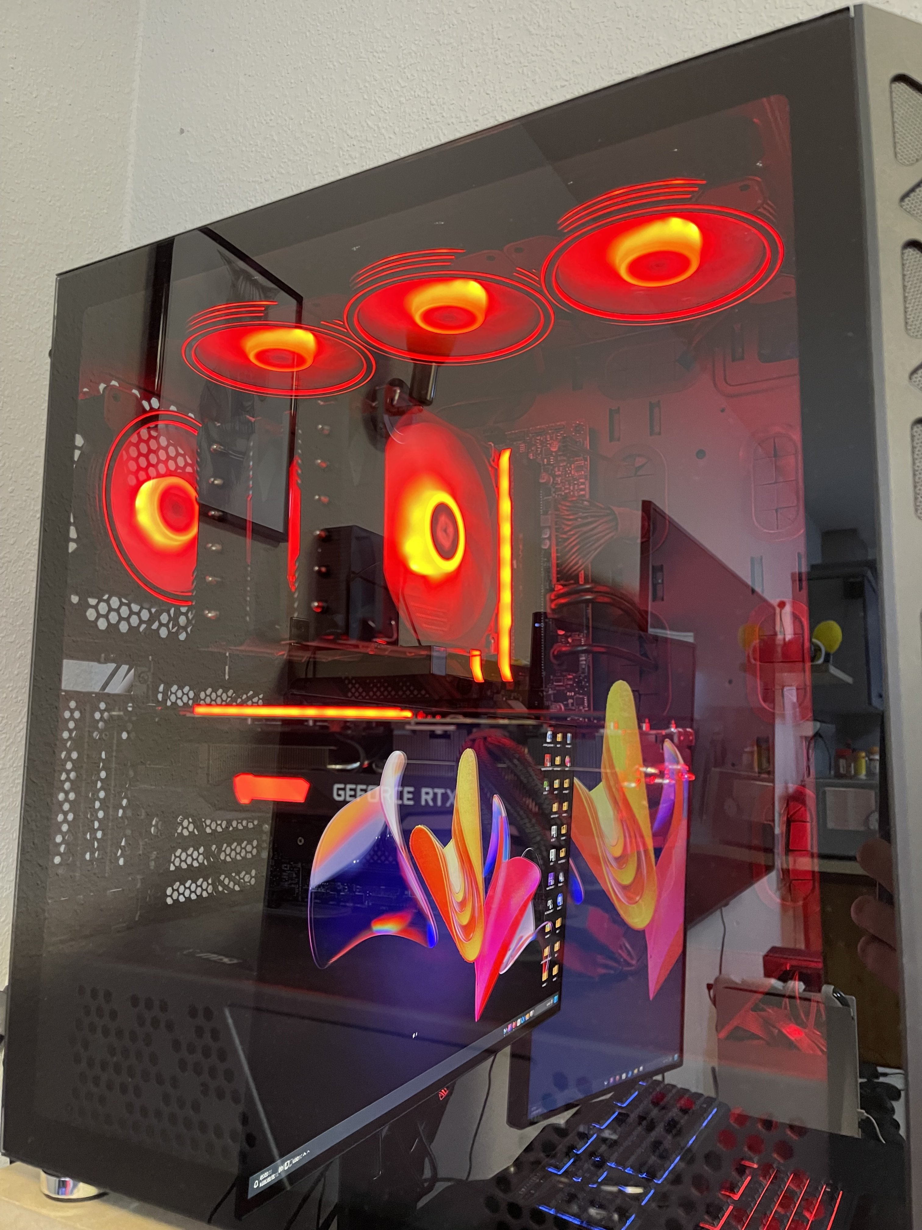

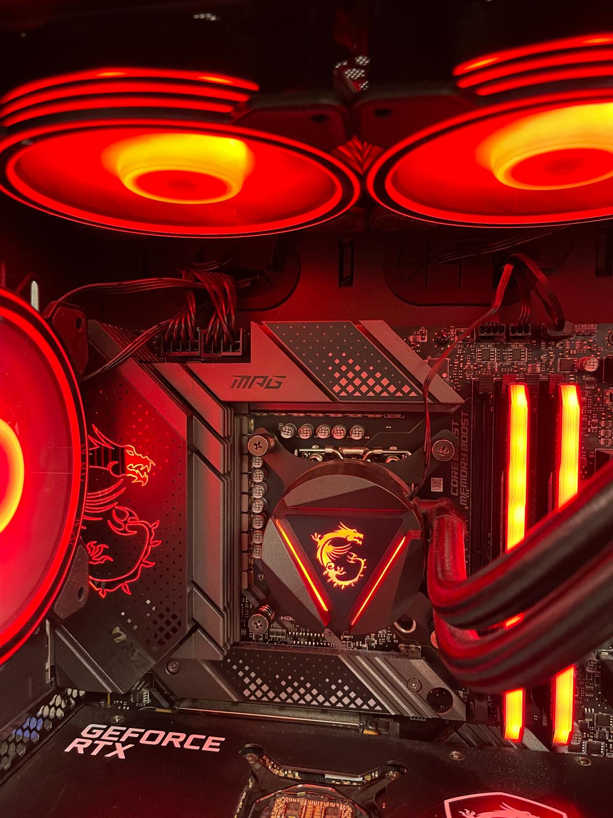

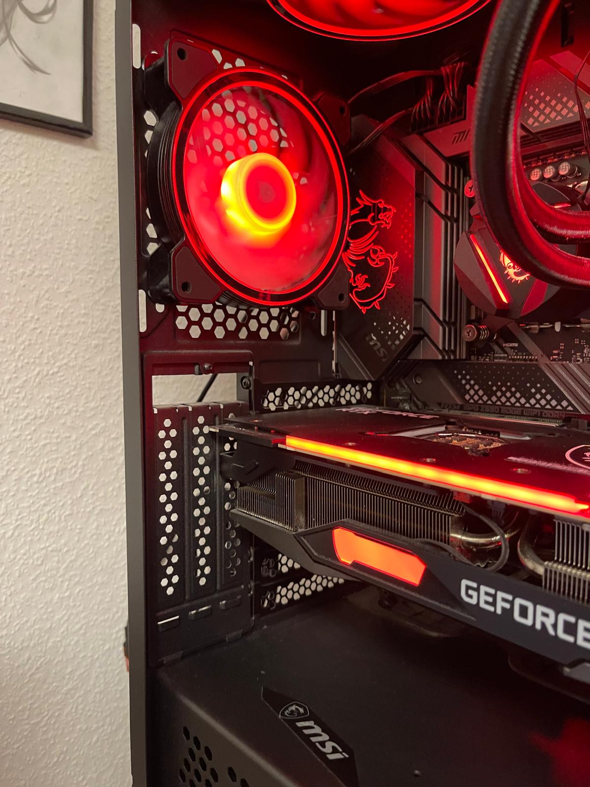

Bitte mal Bilder vom Gehäuseinneren reinstellen ohne Seitenscheibe und Bling-Bling so daß man auch was erkennen kann. Speziell wo die AiO angeschlossen ist.
Bei der AiO bitte mal nachsehen ob das wirklich eine V2 ist.
@Denniss Ich habe mal ein paar Bilder ohne Scheibe gemacht hätte ich auch vorher drauf kommen können 😓 Naja jedenfalls ist es zu 100% eine V2
Ich habe eben übrigends die AIO von der CPU abgenommen hat gut gerade drauf gessesen, habe die dann jedenfalls wieder drauf geschraubt. Muss ich danach die Wärmeleitpaste erneuern weil jetzt ist es im Idle 20-30 Grad wärmer ._.
Naja jedenfalls bin ich jetzt am Handy, den PC mache ich vorerst nicht mehr an. Habe mir mal etwas Thermal Grizzly Kryonaut bestellt 😅

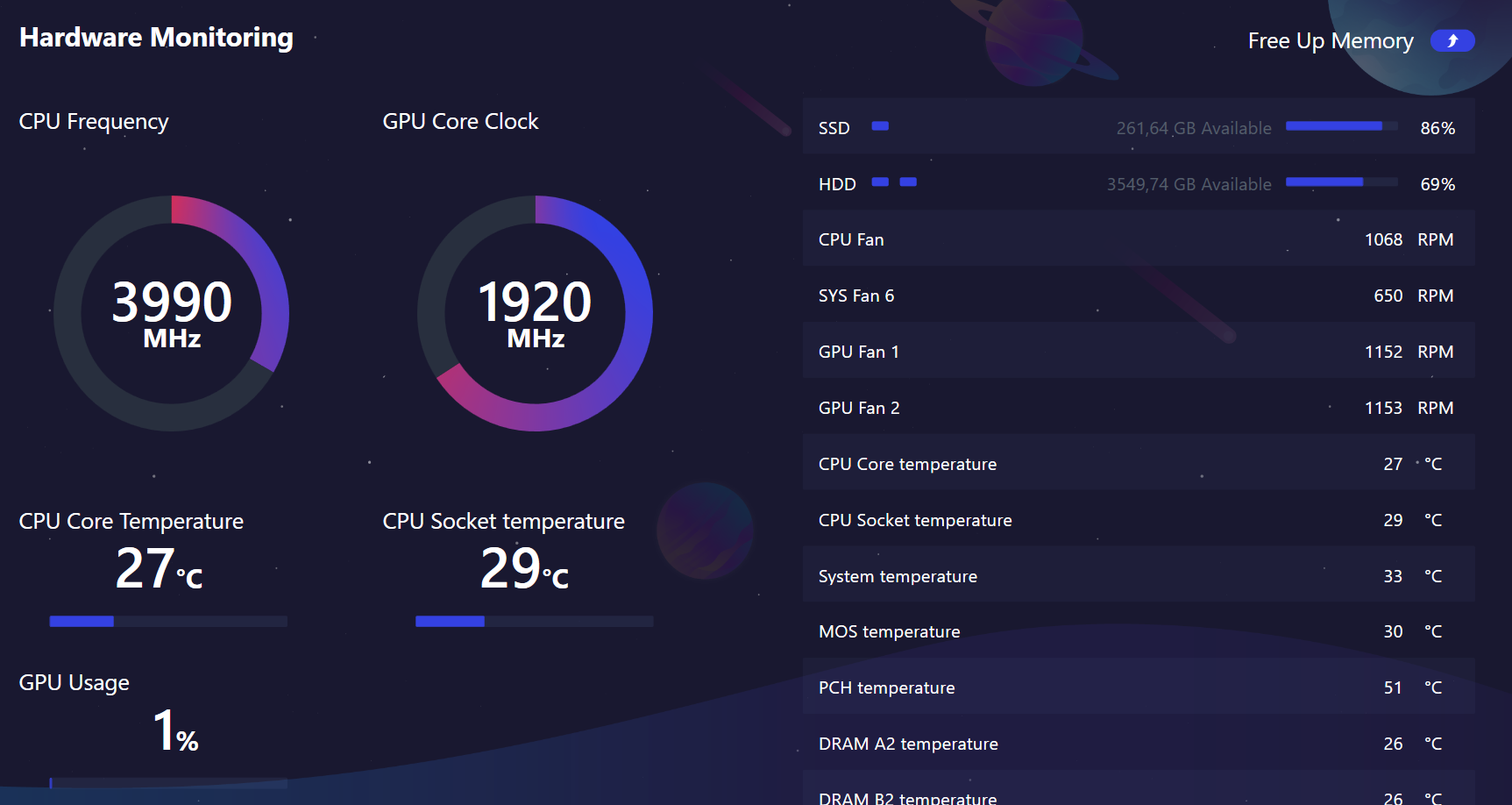

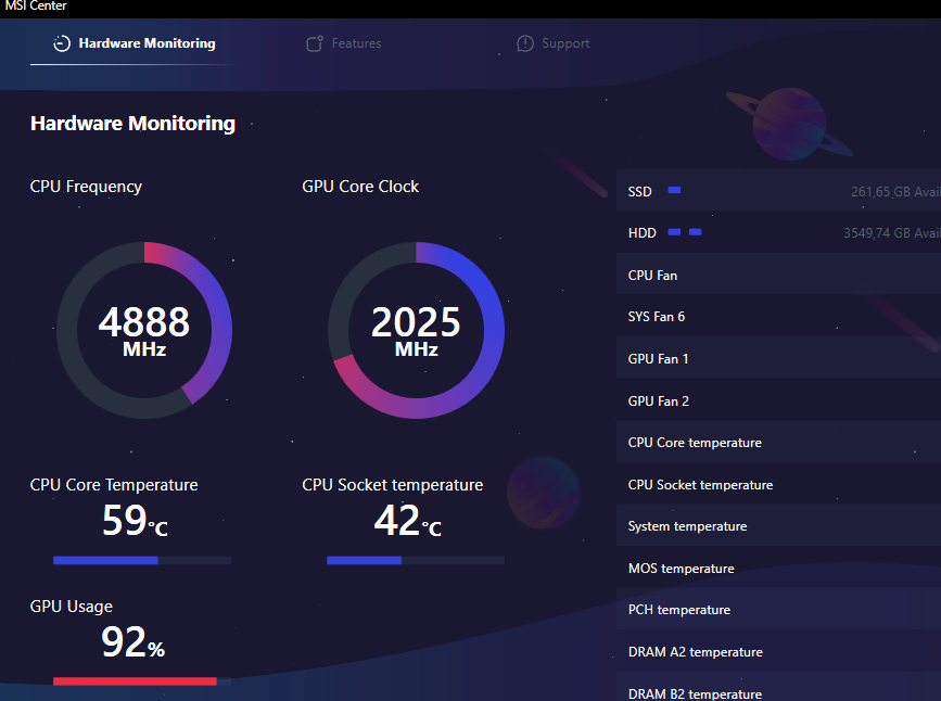

So der neue Kühler ist dran und siehe da 26-29 Grad im Idle und Ingame 57-60 Grad. Die Wasserkühlung bzw die Pumpe der Wasserkühlung war anscheinend kaputt und das über 2 Jahre hinweg ein Wunder das die CPU noch lebt. Danke an alle für die Hilfe : )
