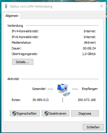

Was wird unter den Eigenschaften des Netzwerkadapters angezeigt wenn du den PC an der Fritzbox angeschlossen hast?
