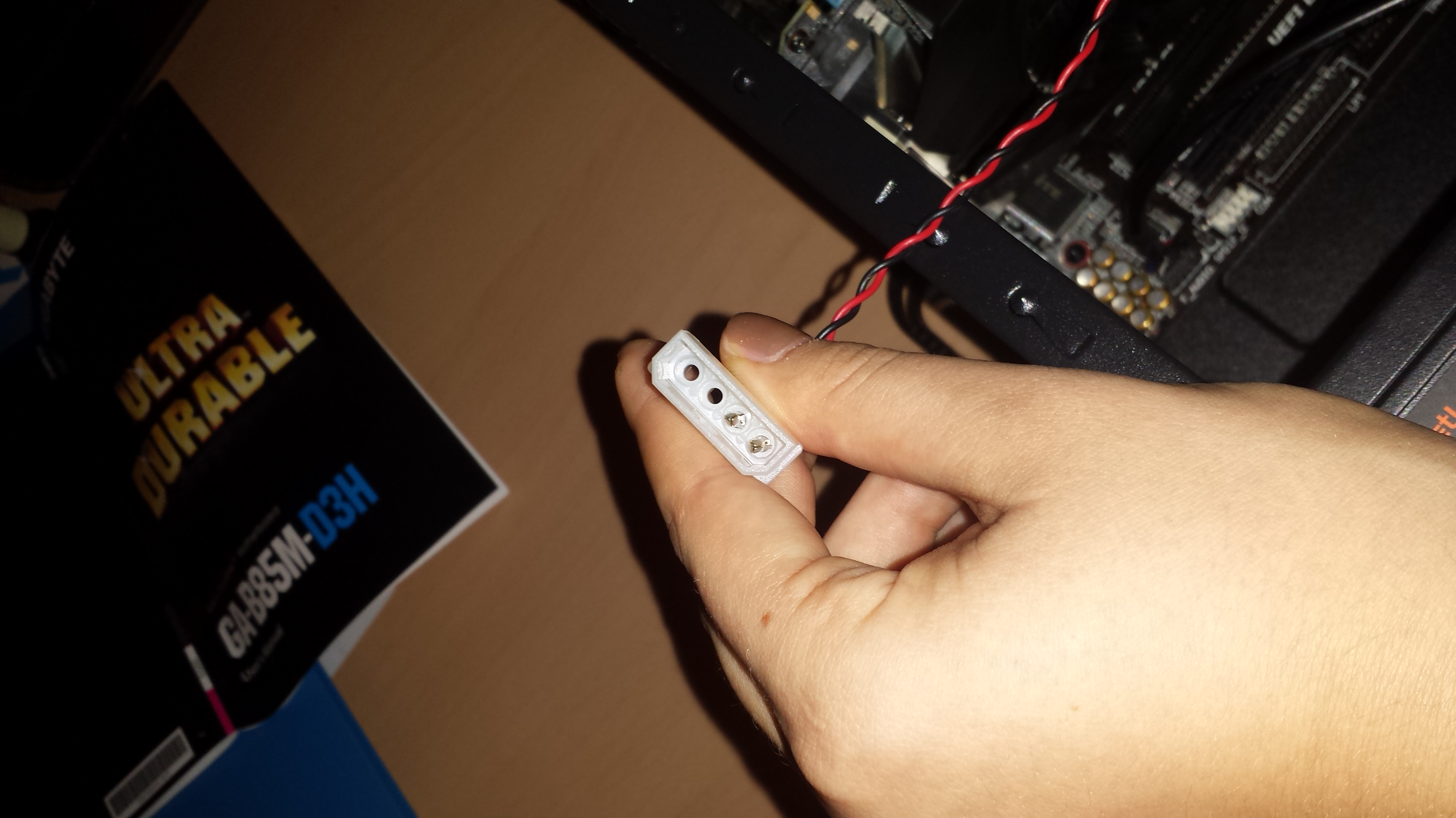

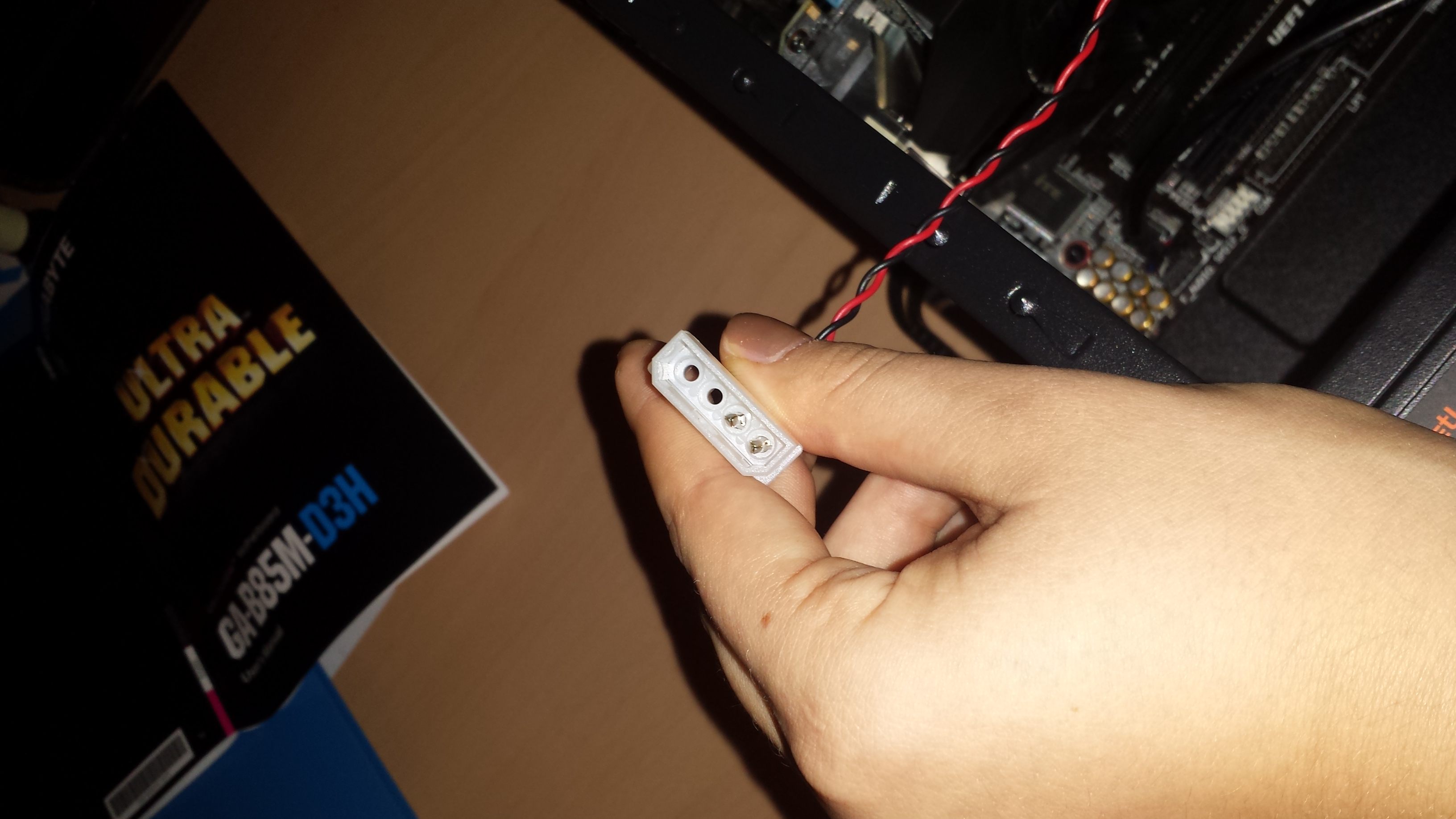

Weiter habe ich ein Kabel, welches aus dem Gehäuse kommt, bei welchem ich aber nicht weiß, wohin es gehört:

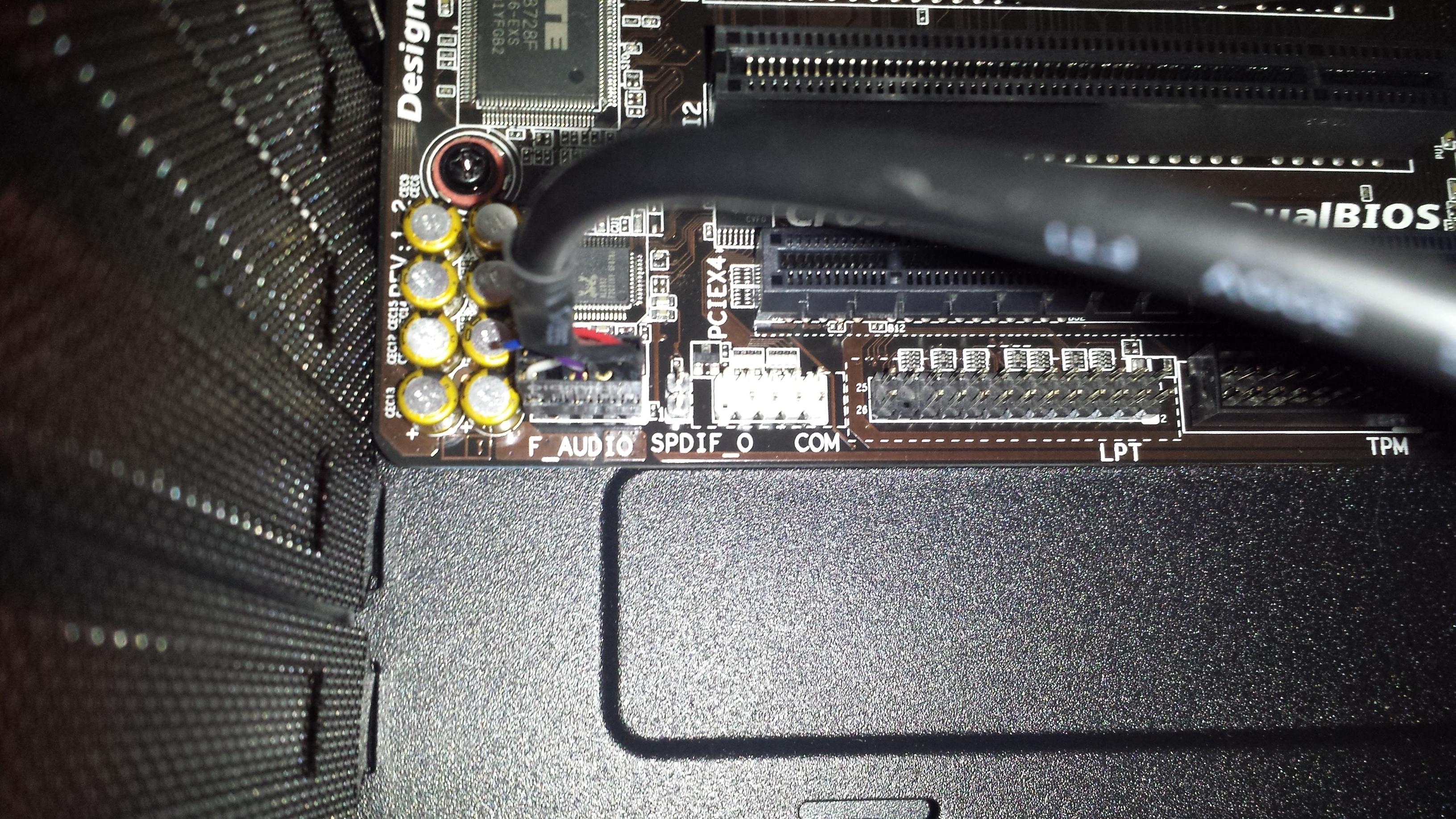

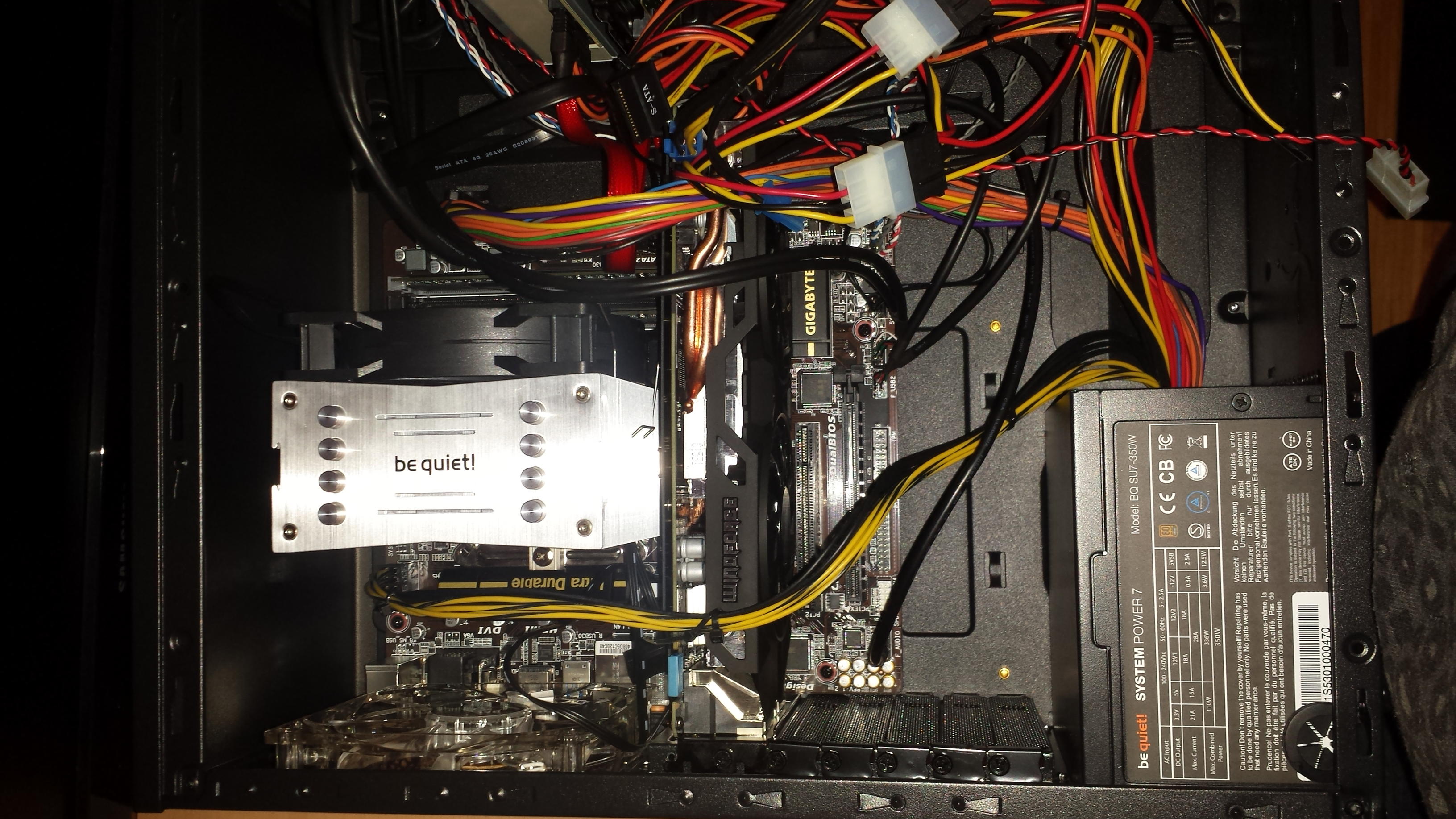

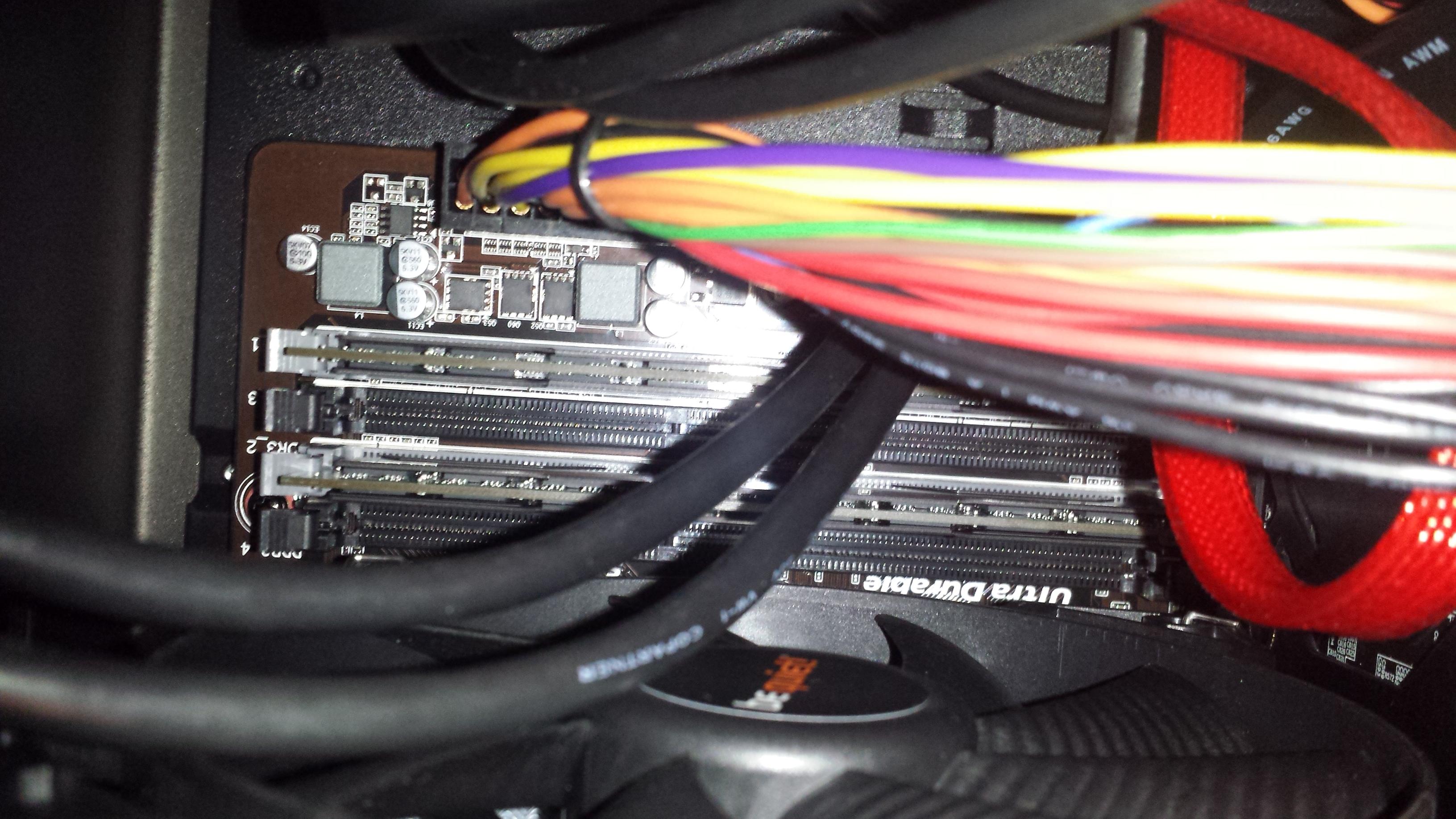

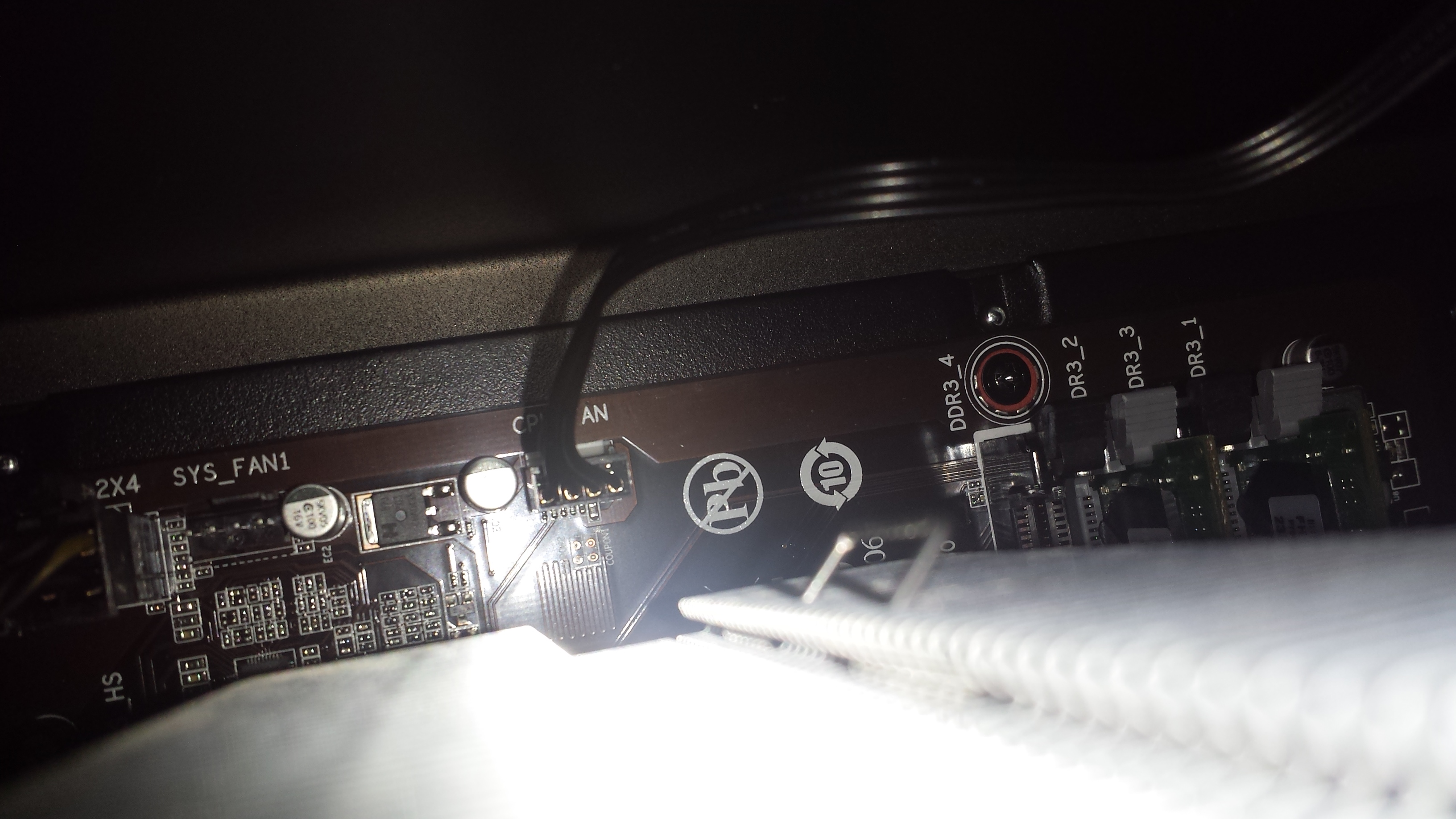

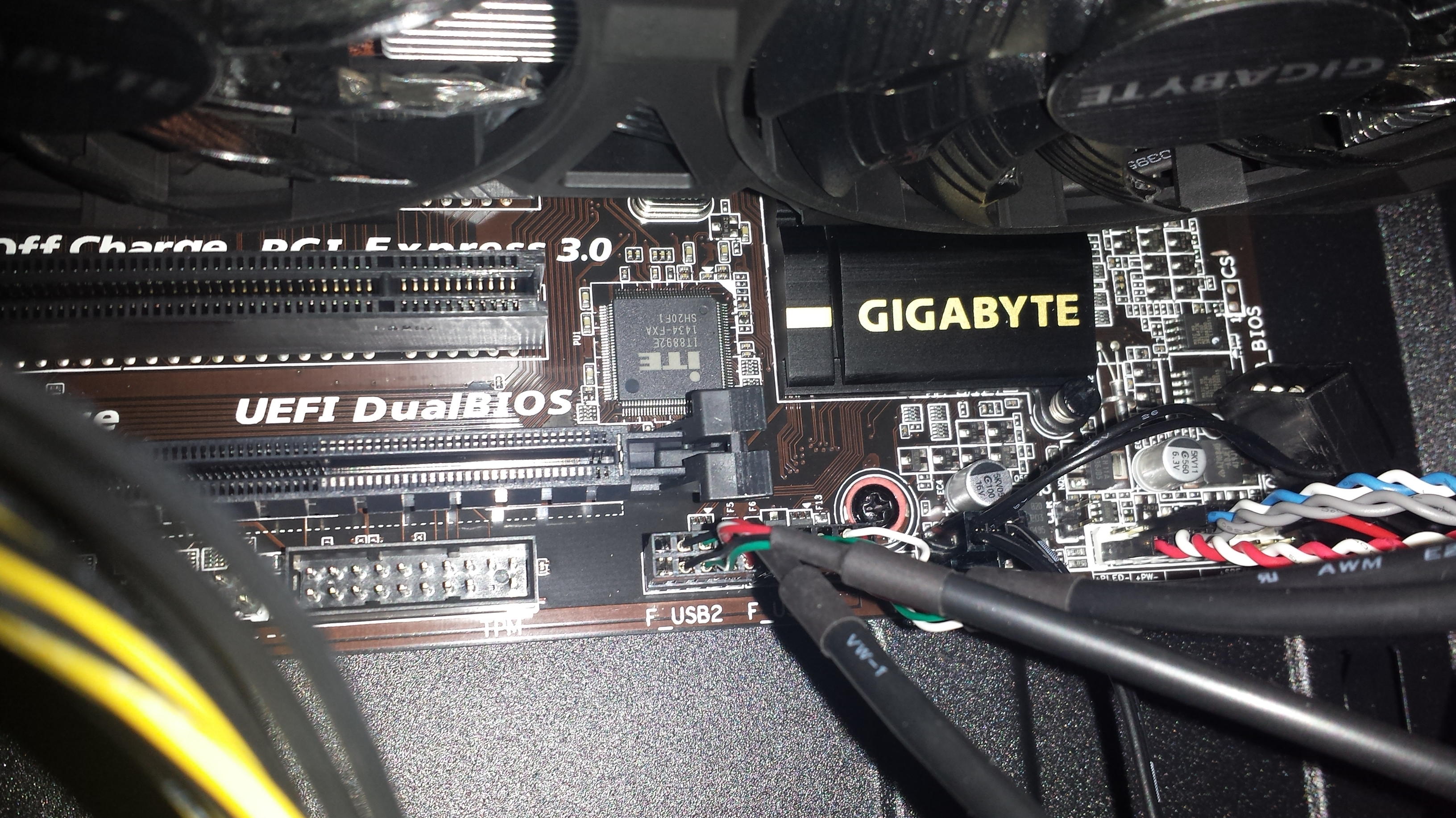

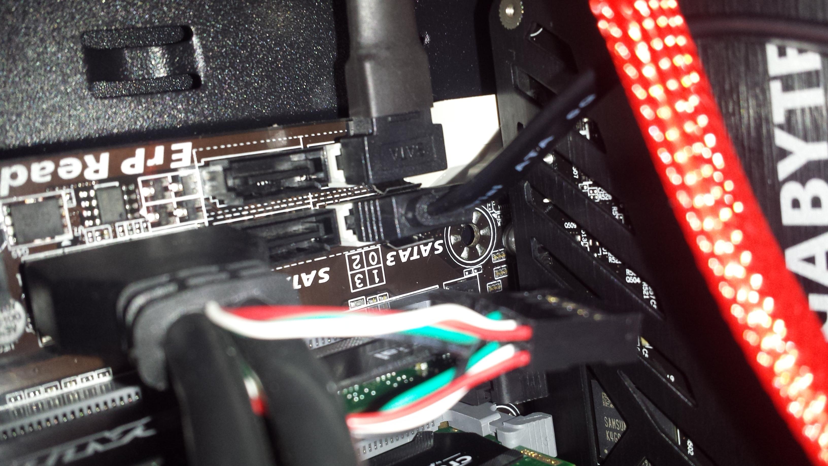

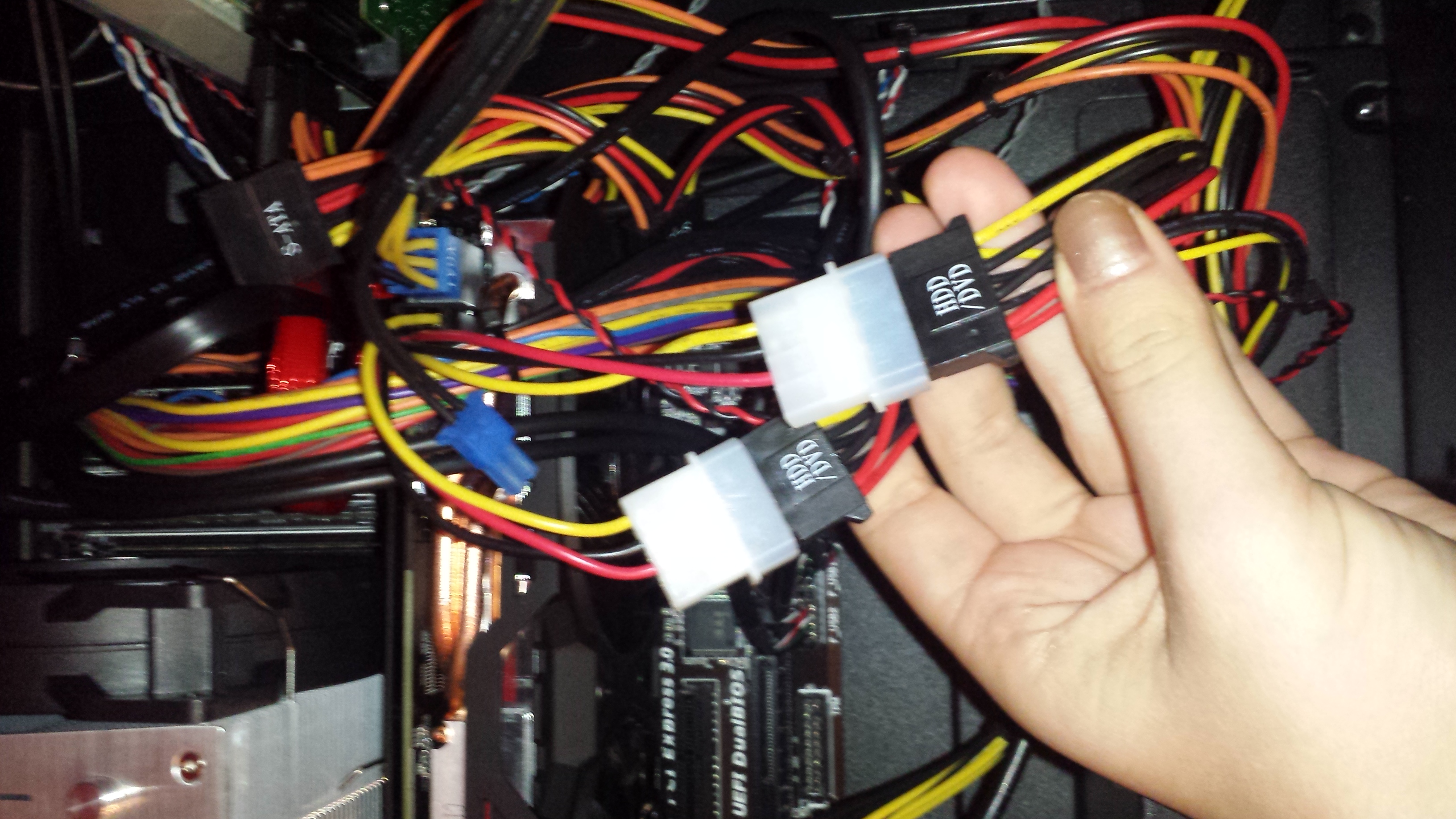

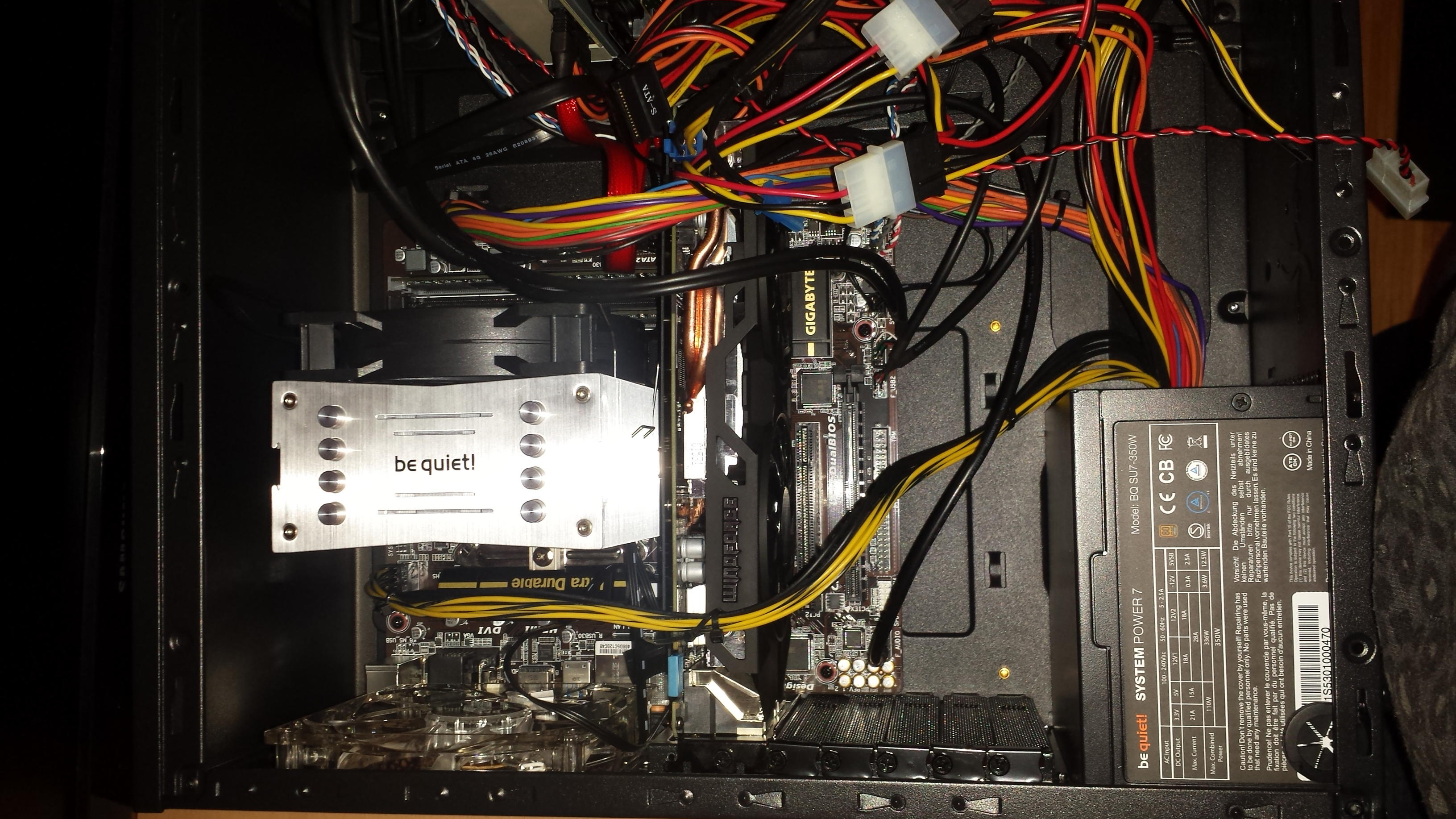

Übersicht von oben:
Unten links (Audio-Kabel aus Gehäuse)

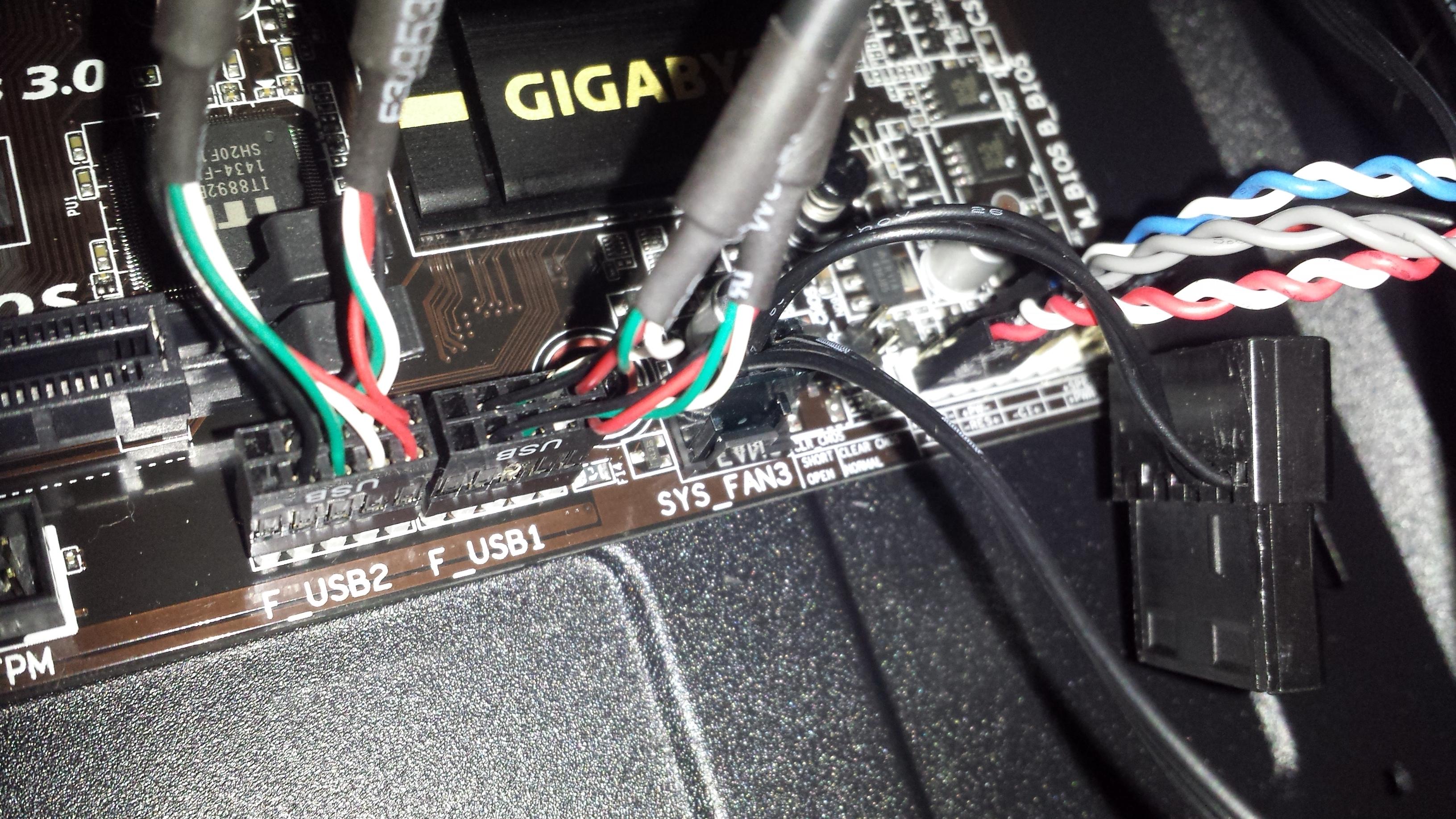

Unten rechts (2xUSB/Reset,LED,Power Switch, Speaker aus Gehäuse)

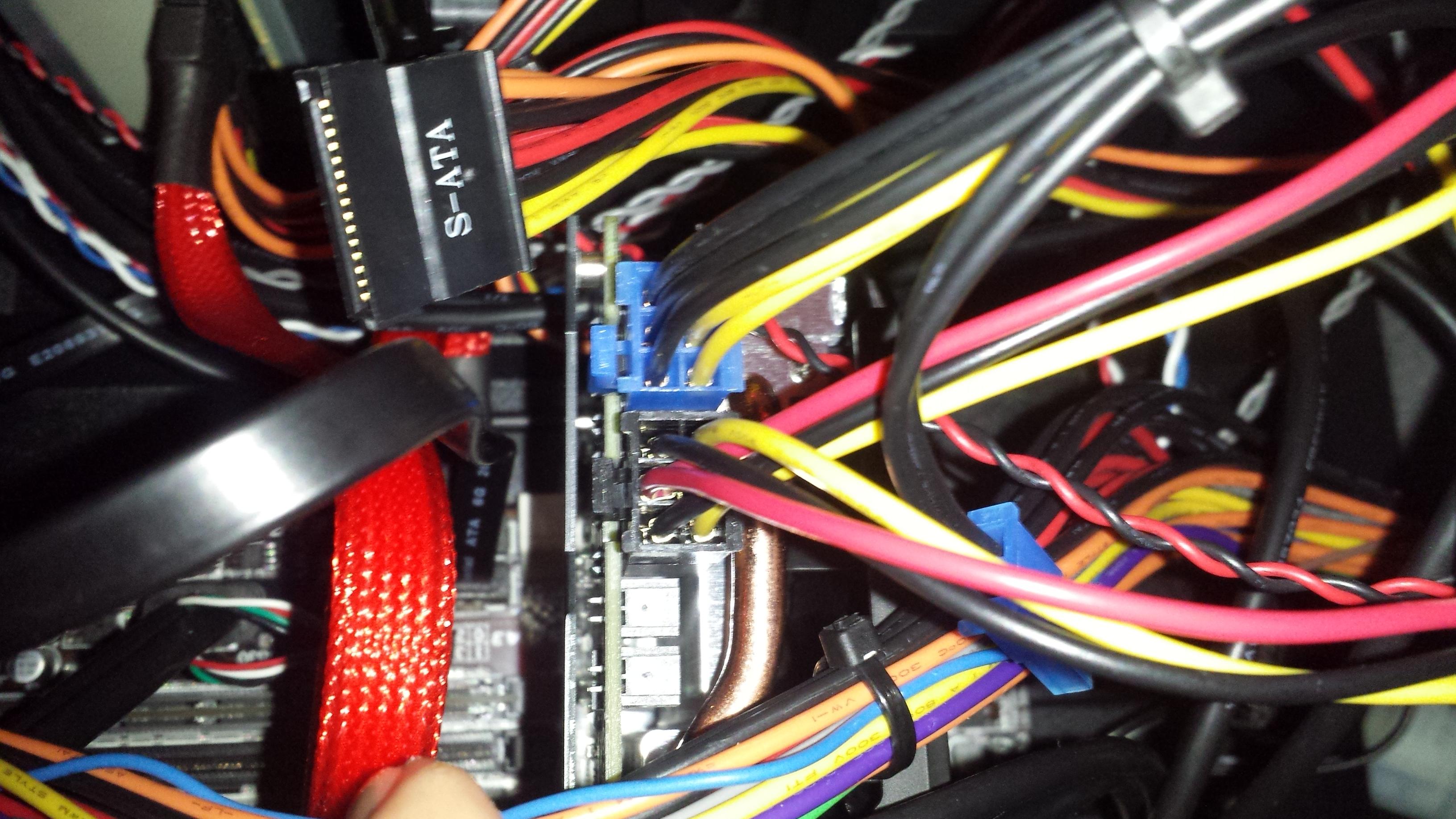

Graka 2x6Pin
Adapter, da das Netzteil nur einen 6Pin für die GraKa hatte

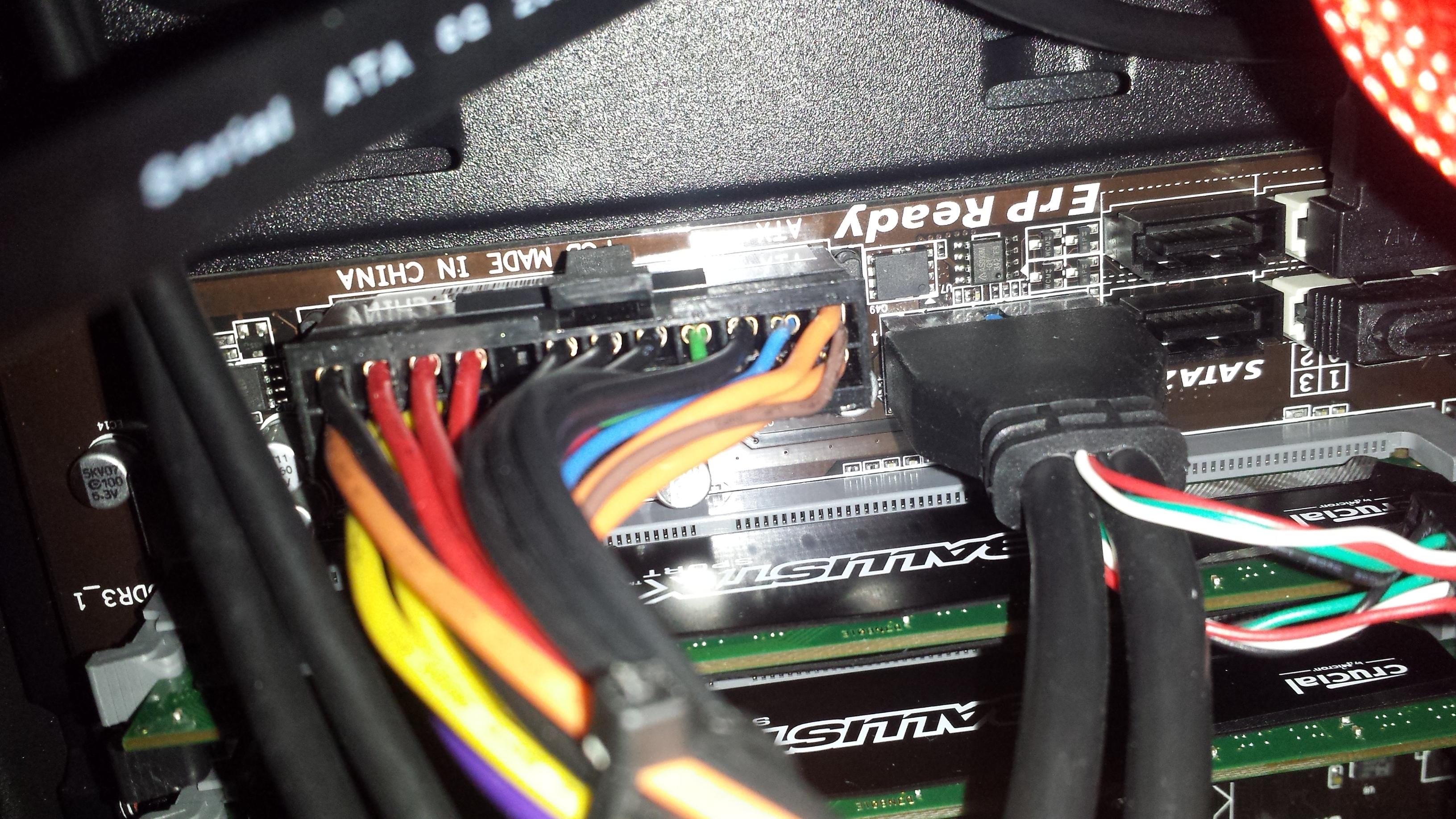

Rechts oben (24Pin Netzteilstecker, USB3 Stecker aus Gehäuse)
RAM
Oben links (CPU Lüfter, Netzteilstecker für CPU)
Hier sieht man das Abstandshalter-Loch am Mainboard, wo aber kein Loch im Gehäuse war:
Da ich nicht wusste, was genau ich fotografieren sollte, habe ich einfach so viel wie möglich abgelichtet. Fehlt etwas?

das kabel vom gehäuse wird zum lüfter oder einer lüftersteuerung gehören.

Hast du die Abstandshalter denn wirklich verbaut? Es sieht für mich so aus als würde das Mainboard direkt auf dem Gehäuse liegen. Und ja, der fehlende Abstandshalter könnte das Problem sein.
Baue am besten alles nochmal aus und wieder neu ein, vielleicht fällt dir dann ja noch irgend ein kleiner Fehler auf.
