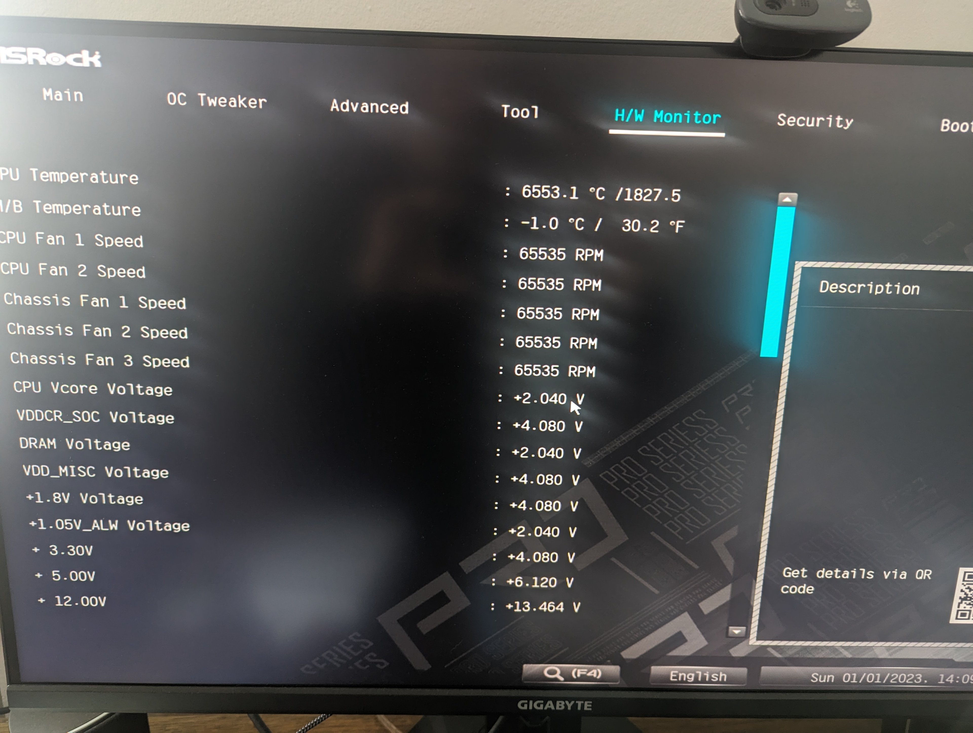

Gestern habe ich das erste Mal einen PC selbst zusammen gebaut. Ich habe erst einmal ohne Case gebaut, um die Funktionalität zu testen.
Der PC hat sofort gebootet und ich konnte im BIOS die Temperatur überprüfen. Nach ca 10 min hat sich die Temperatur auf 32 °C eingependelt.
Nach dem Einbau ins Case und Anschluss aller Kabel wird mir nun aber im BIOS etwas von 6550 °C angezeigt?
Ich schätze mal, dass irgendwas falsch verkabelt ist oder die Konfiguration sich irgendwie geändert hat.
Ich habe schon alle Case-Lüfter abgeschlossen und nur den CPU Kühler laufen lassen (quasi um den Originalzustand zu simulieren). Auch ein Reset im BIOS hat nicht zum Erfolg geführt.
Könnte mir jemand sagen, was ich übersehen habe?
Danke schon einmal im Voraus

Dann vllt nochmal gegentesten, ob es außerhalb des Gehäuses wieder korrekt angezeigt wird?

65000 RPM Lüfter. Der CPU sollte an Unterkühlung verrecken. Default Settings starten und mal sehen was dann ist.
Das vermute ich nicht.
CPU Temperatur "misst" die CPU intern selber. Falls ein Kontaktproblem besteht, dann zwischen Mainboard und CPU.
Ein echtes clear cmos über den Jumper?
Um welches Mainboard und welche CPU handelt es sich?
Da das Problem nach dem Einbau ins Gehäuse auftritt: Sind alle Apstandshalter richtig eingebaut und keiner zu viel oder zu wenig?
Liste doch bitte deine komplette Hardware auf und mache ein BIOS Update.
Du hast auch die Abstandshalter, die das Mainboard im Gehäuse stützen, alle an den richtigen Positionen und nicht welche vergessen oder an falschen Positionen montiert?
Nicht, dass es irgendwo einen Kurzschluss gibt.
Reaktionen: TheManneken, gottpersönlich und kryzs
Alle Stands sind an den korrekten Positionen angebracht. Es sind keine zusätzlichen Stands mehr "frei".
Es ist ein ASRock B650M Pro RS mit Ryzen 5 7600.
Habe mittlerweile das Board von allen Kabeln bis aufs ATX Board und den CPU Kühler getrennt.
Leider keine Änderung. Ich mach mal das CMOS Clear.

es gibt keinen Grund einer digitalen Anzeige nicht zu trauen. Die 6000 Grad werden schon in Ordnung gehen 😂

Es gab ein Update auf Vers. 2.08AS01. Ein Bug mit STAPM und AM5 CPUs scheint dort gelöst zu werden (Skin Temperature Aware Power Management).
Ich habe das BIOS geflashes. Leider reagiert der PC nicht auf den Boot.

Das Board hat einen Flashback-Button, versuche darüber ein anderes Bios aufzuspielen, erstmal 2.02!
Reaktionen: dualcore_nooby
Sehr guter Tipp! Das hat geklappt! Zumindest startet der PC wieder.
