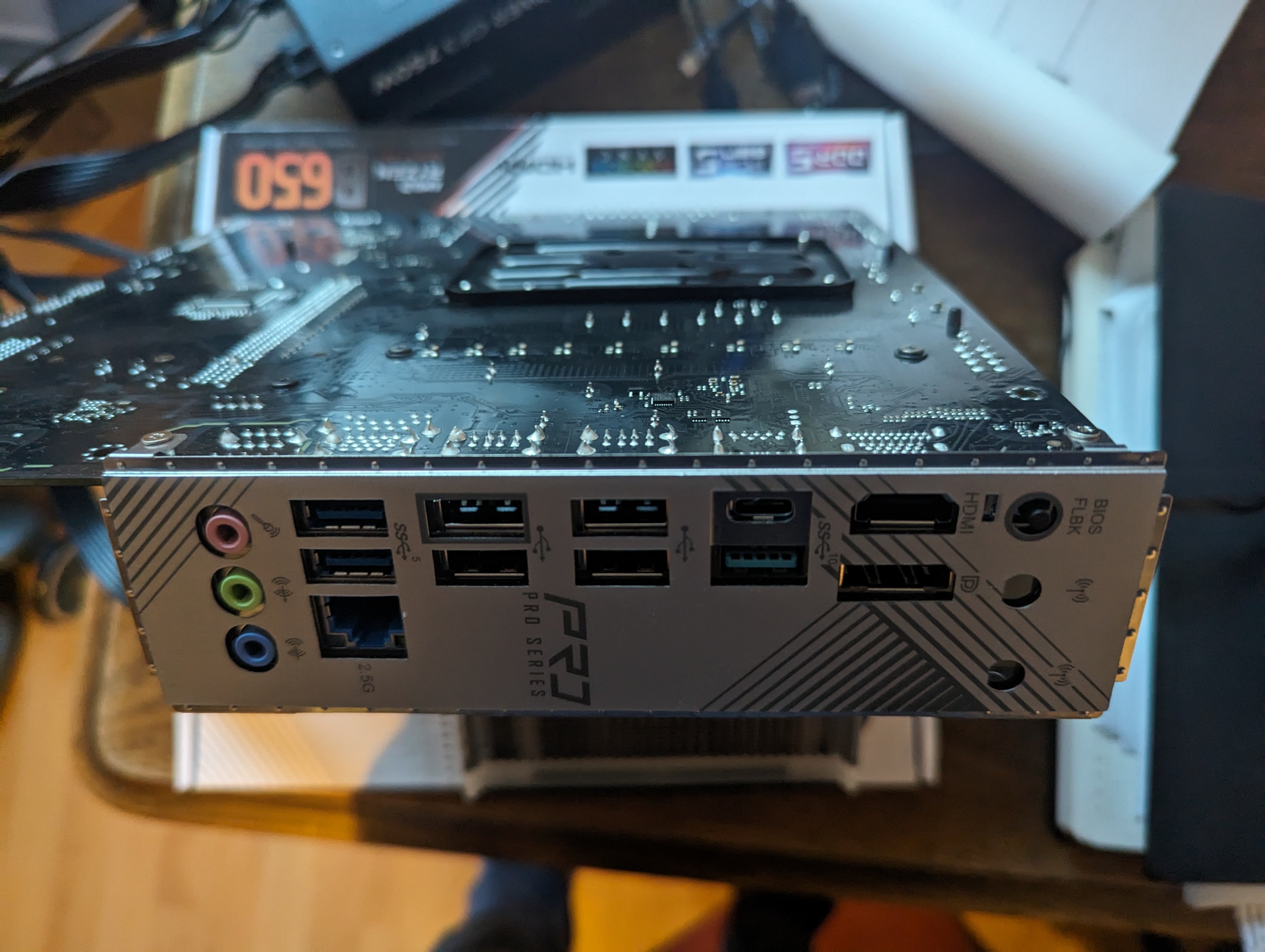

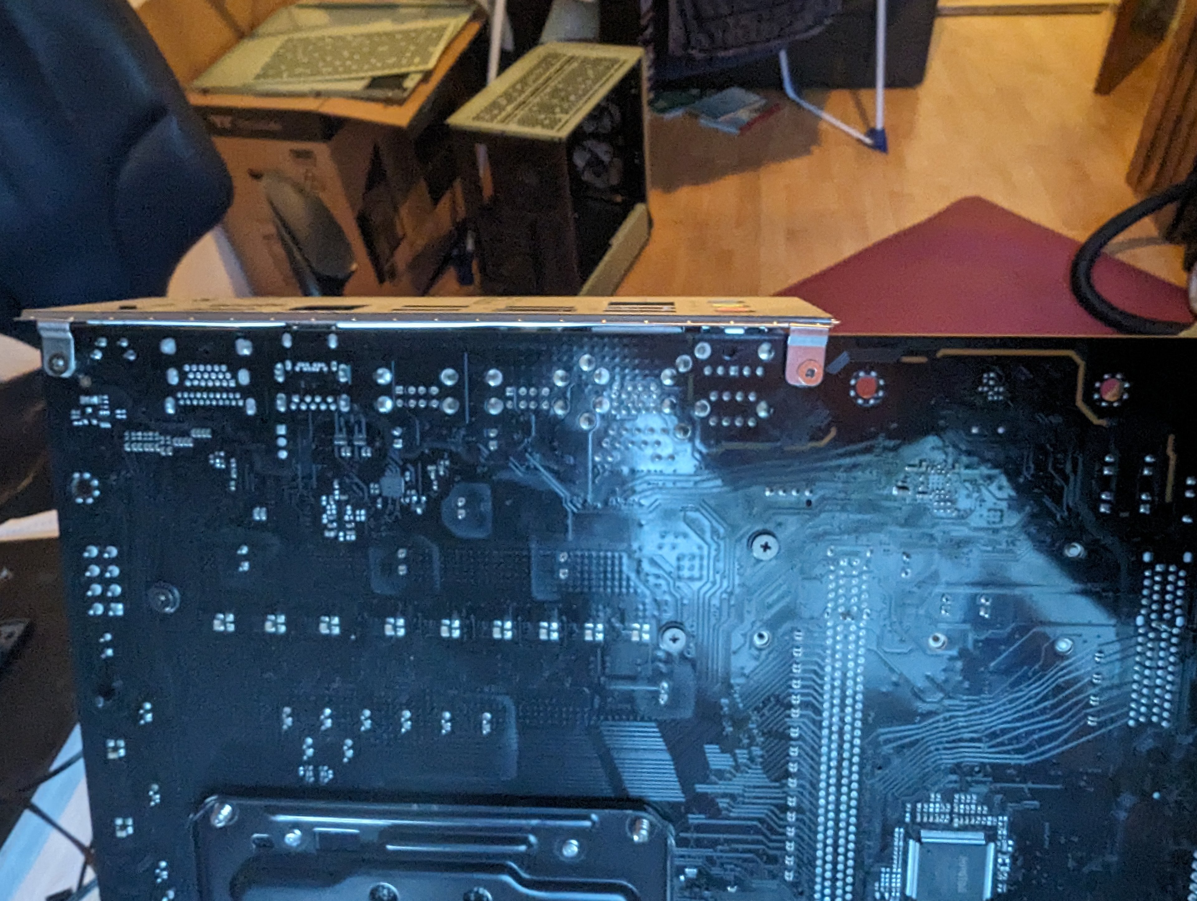

Die Rückseite habe ich vorsichtig frei gepustet. Ich sehe aber keine Metallspäne. Mit Tageslicht sieht man es vielleicht besser.
Die Slotblende habe ich etwas gerade gezogen. Wäre mir aber ehrlicherweise nicht negativ aufgefallen.

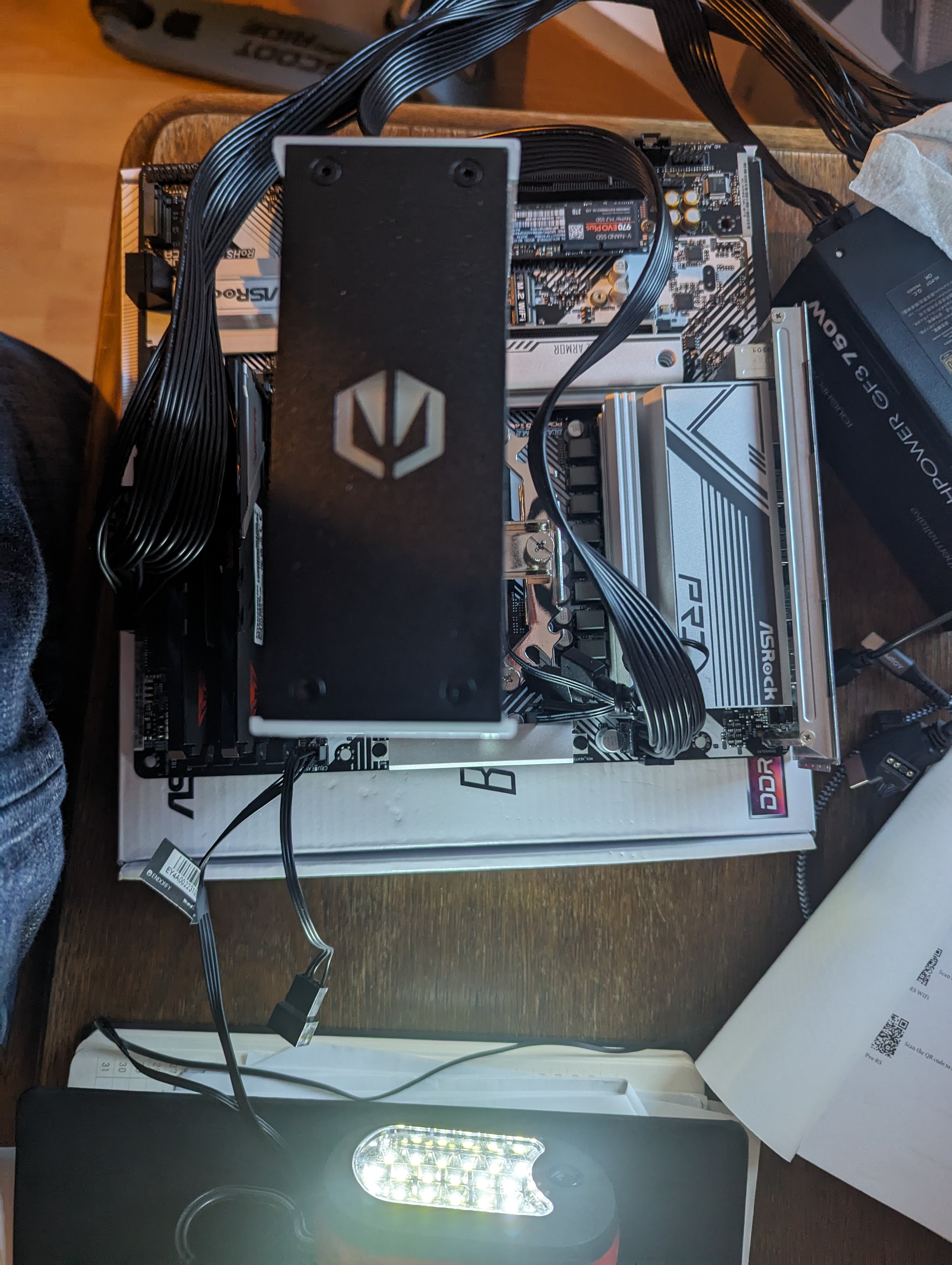

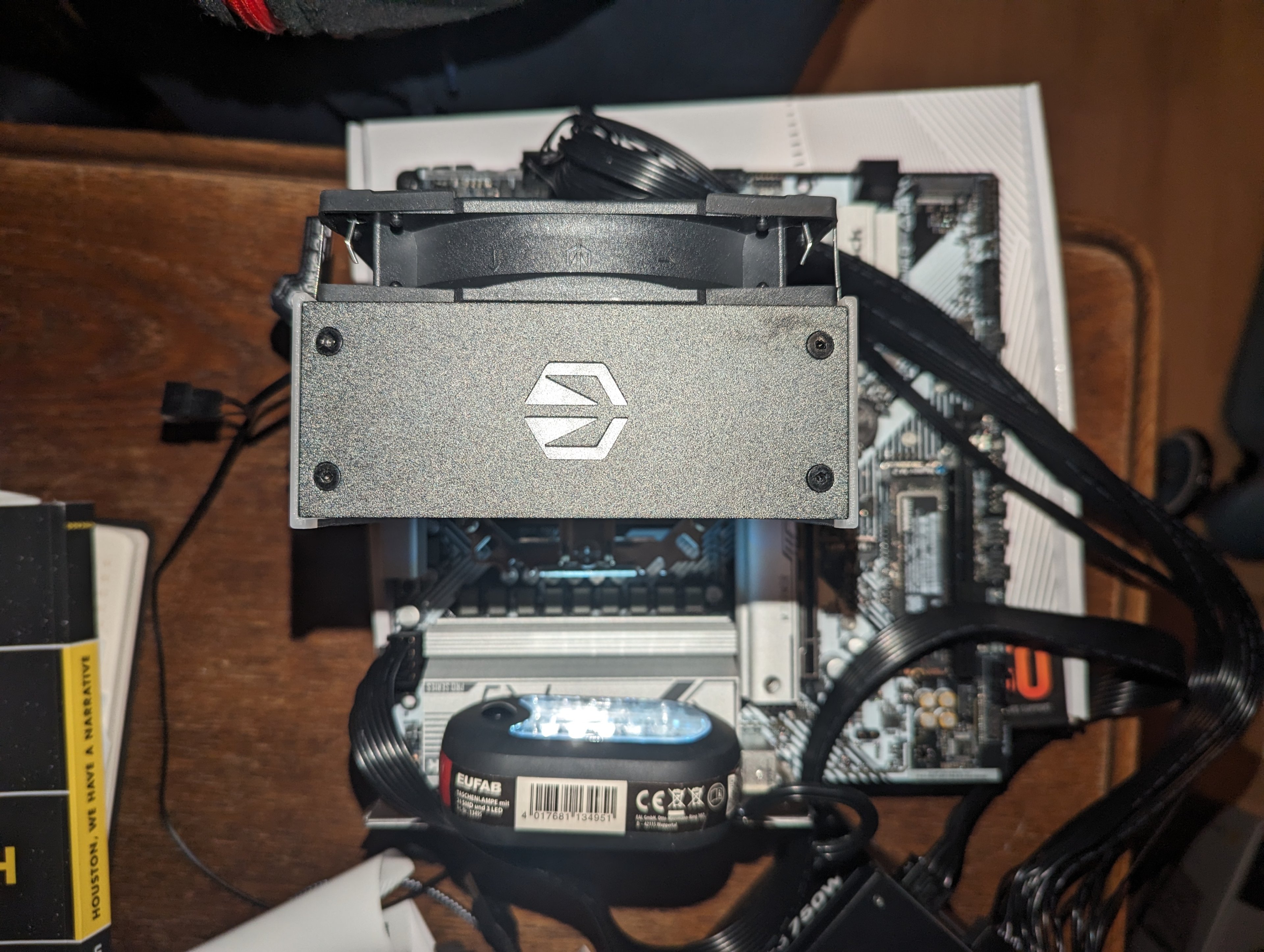

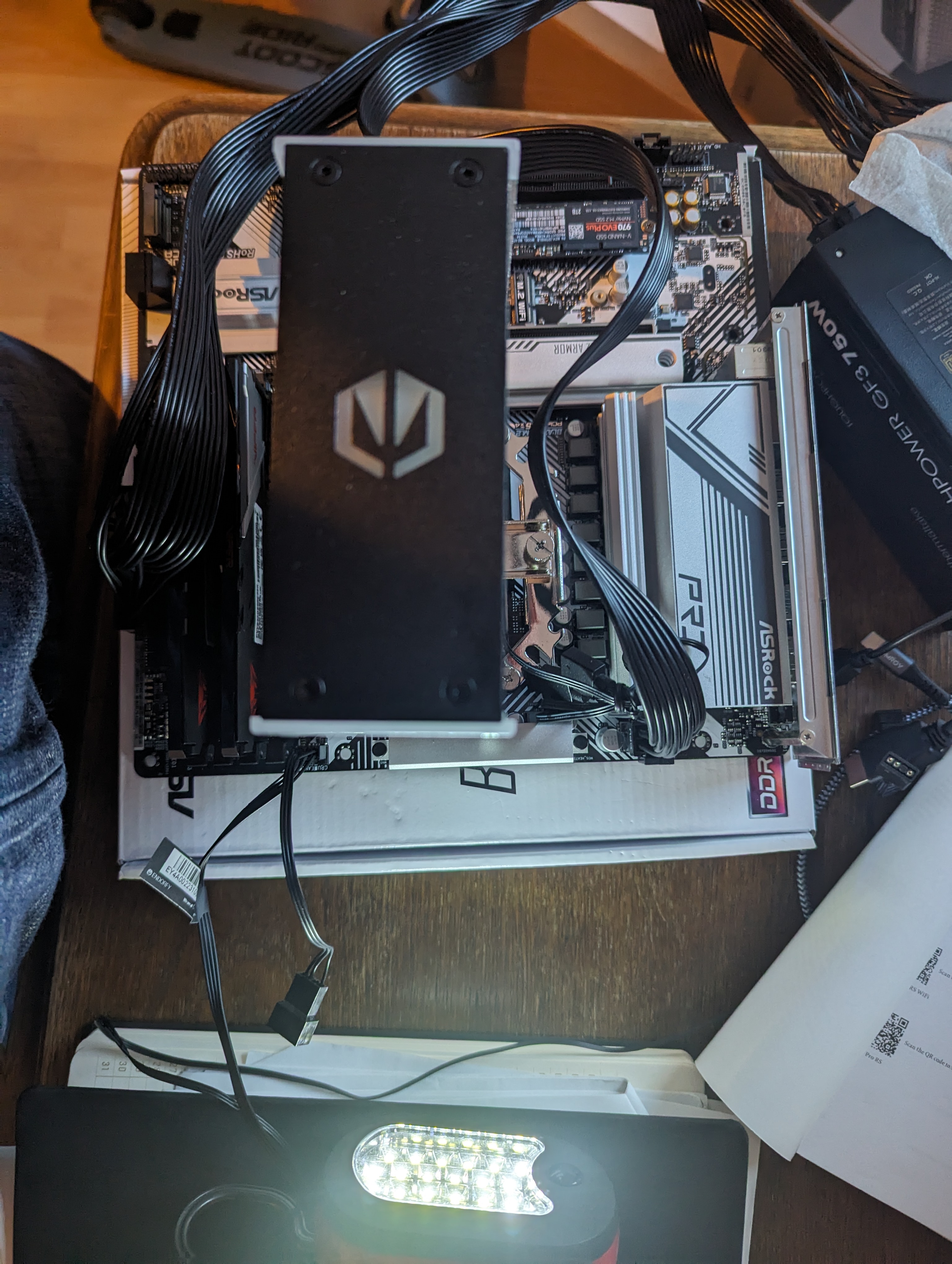

Den Lüfter habe ich von der Heatpipe abgenommen und nochmal alle Schrauben gelockert, um den Kühler etwas weiter gegen den Uhrzeigersinn zu drehen. Der sitzt aber fest in den vorgesehenen Öffnungen. Die Heatpipe selber ist nur an zwei Schrauben befestigt. Da kann ich wenig beeinflussen.
Sollte ich nochmal den ganzen Kühlkörper abnehmen und neu aufsetzen?
würde ich machen, zumal ja die CPU-Temperatur falsch ausgelesen wird.
Ich würde sogar die gesamte CPU nochmals entfernen und mir den Sockel genau anschauen.
Bitte bei der Kühlermontage nicht zu viel Kraft verwenden.
Reaktionen: gottpersönlich und wuselsurfer

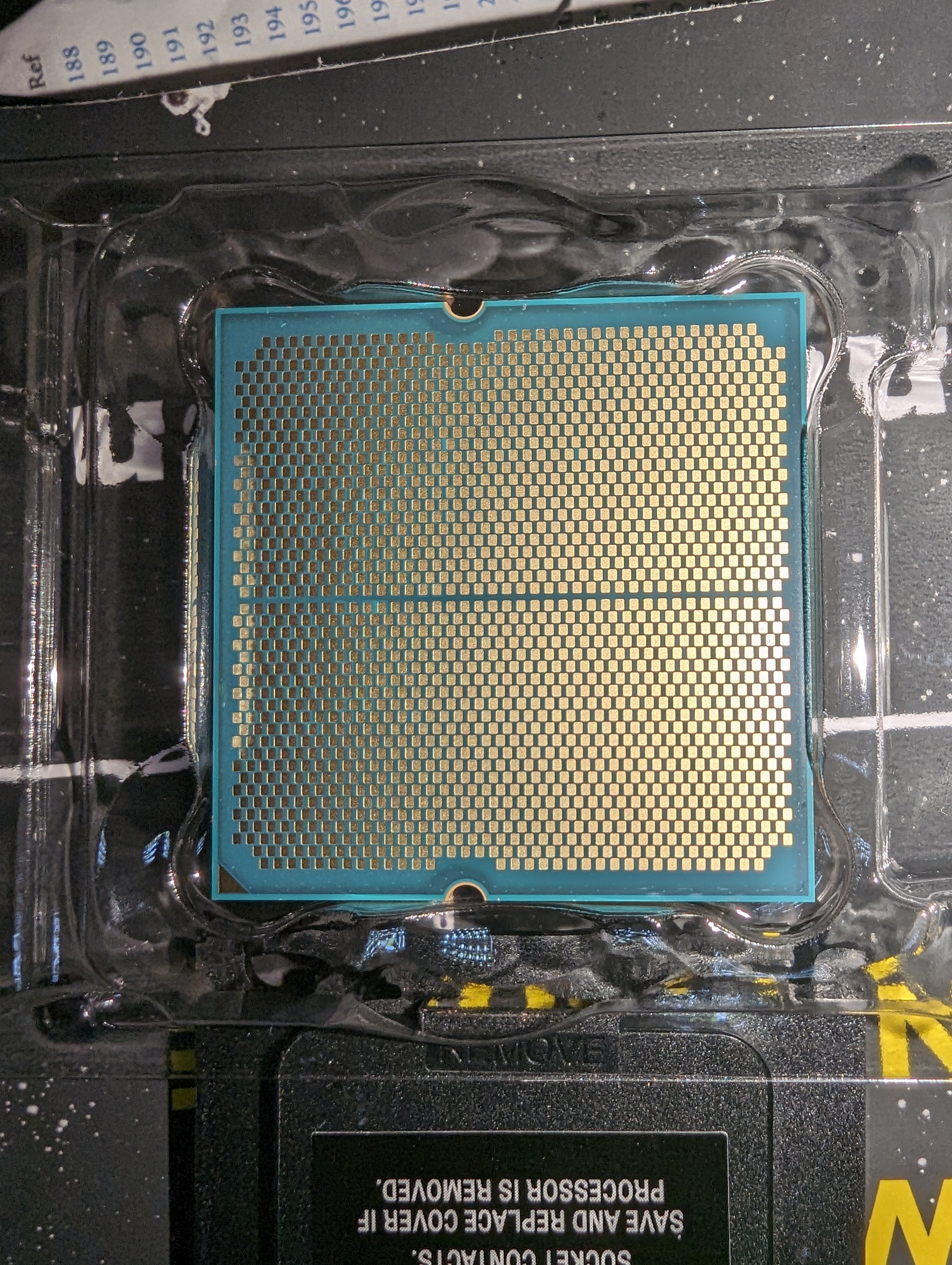

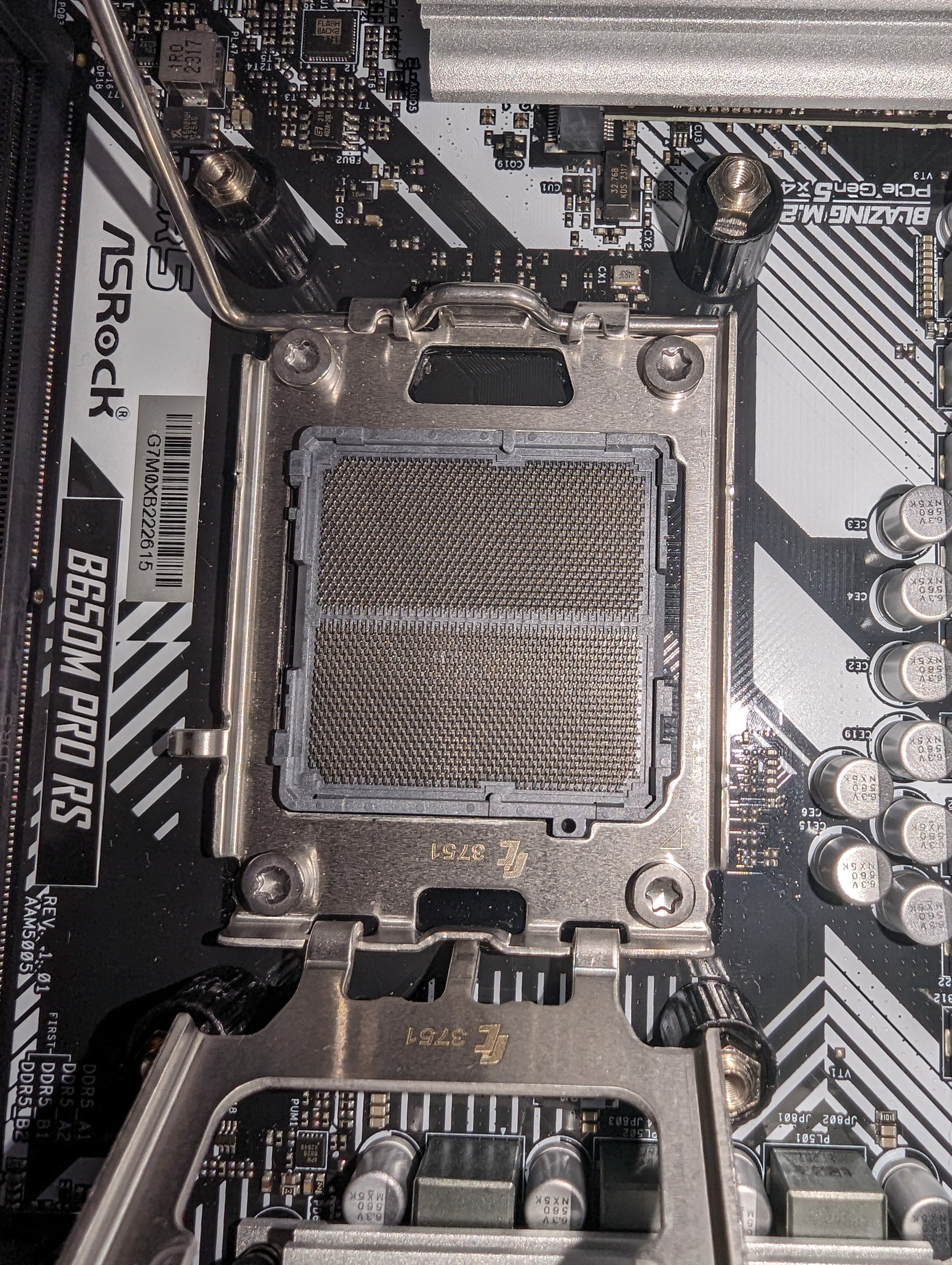

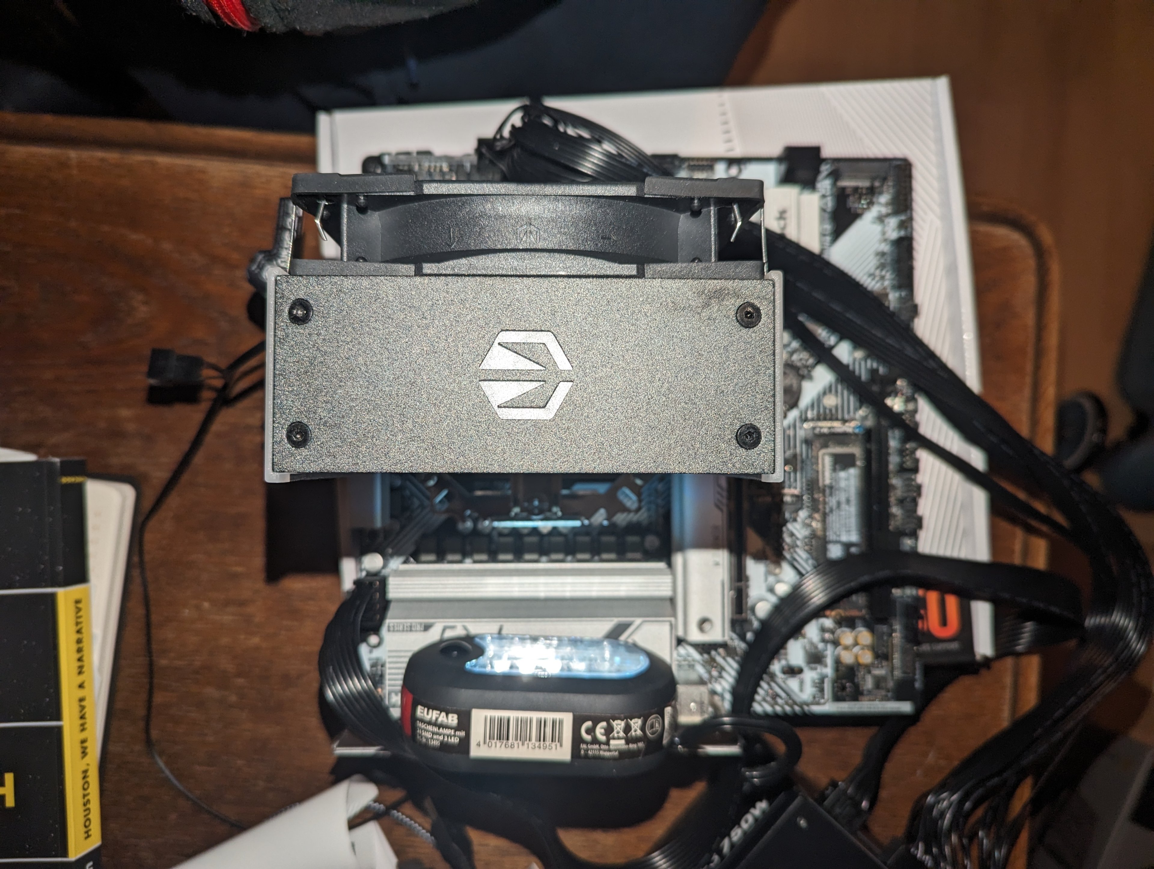

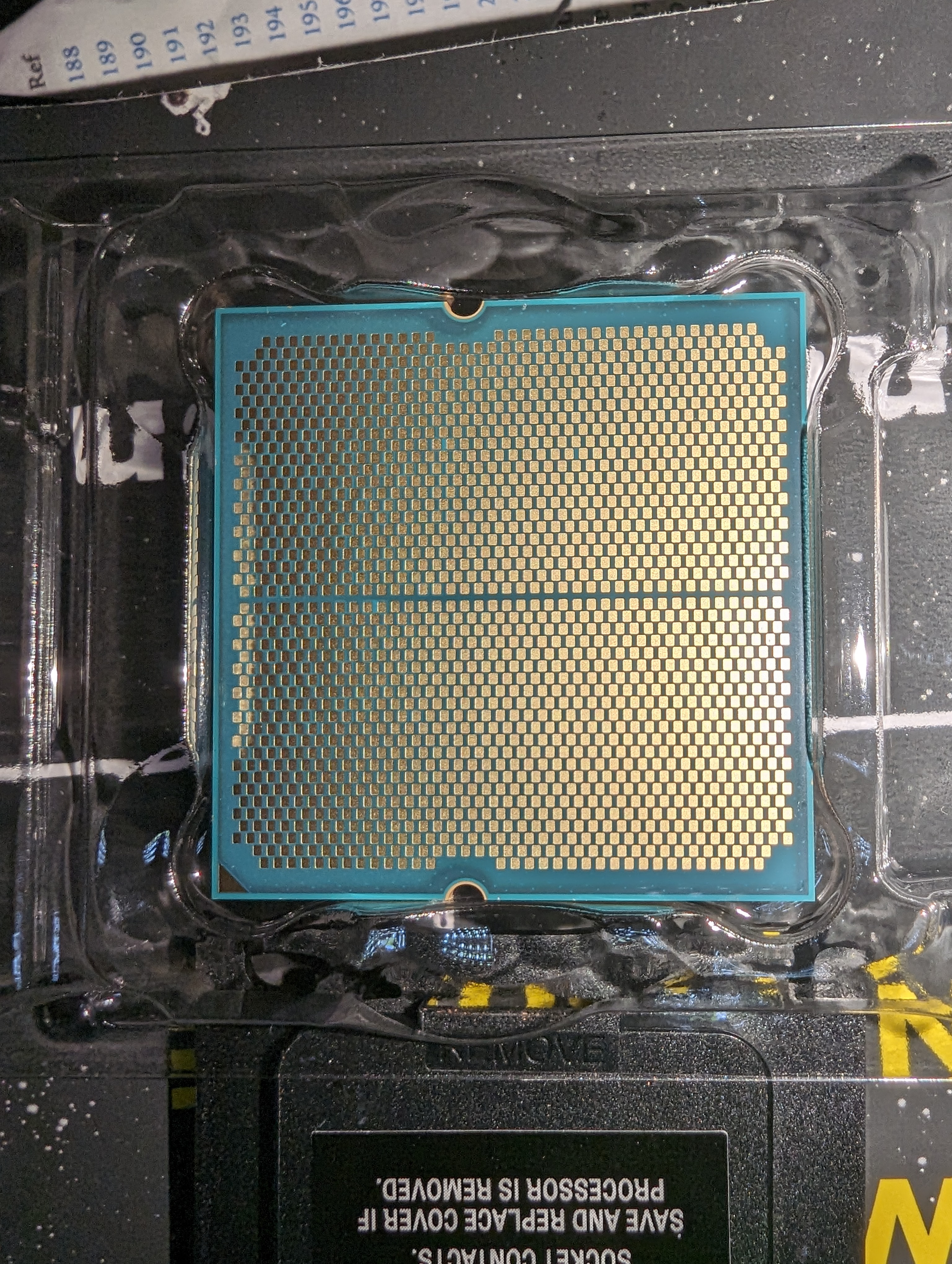

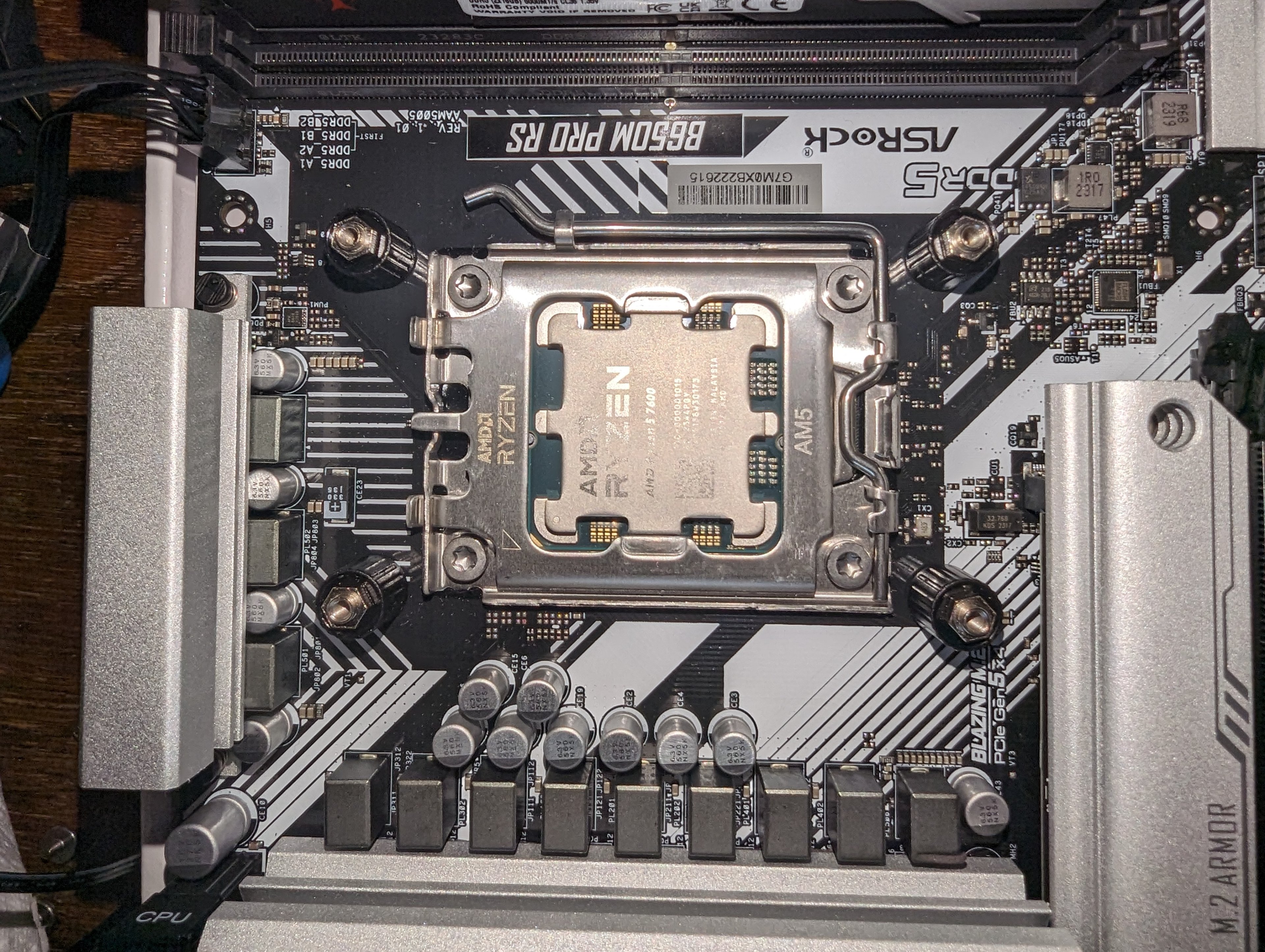

Ich habe nun alles neu gemacht.
Alle Pins überprüft, CPU neu eingelegt, Wärmeleitpaste erneuert, den Lüfter installiert (die Leiste war ab Werk etwas schief montiert).
Leider bootet das System jetzt gar nicht mehr (Bildschirm bleibt schwarz).
Ich bin ziemlich ratlos gerade. Ich denke, das war der erste und letzte Build von mir.

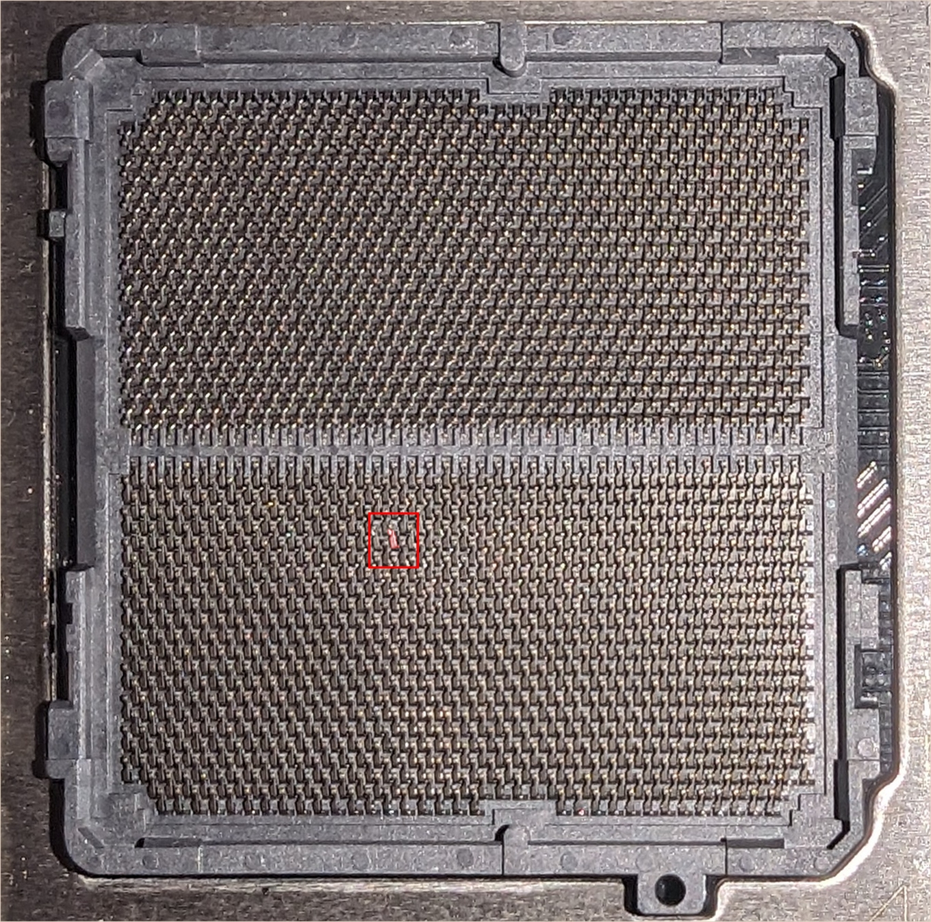

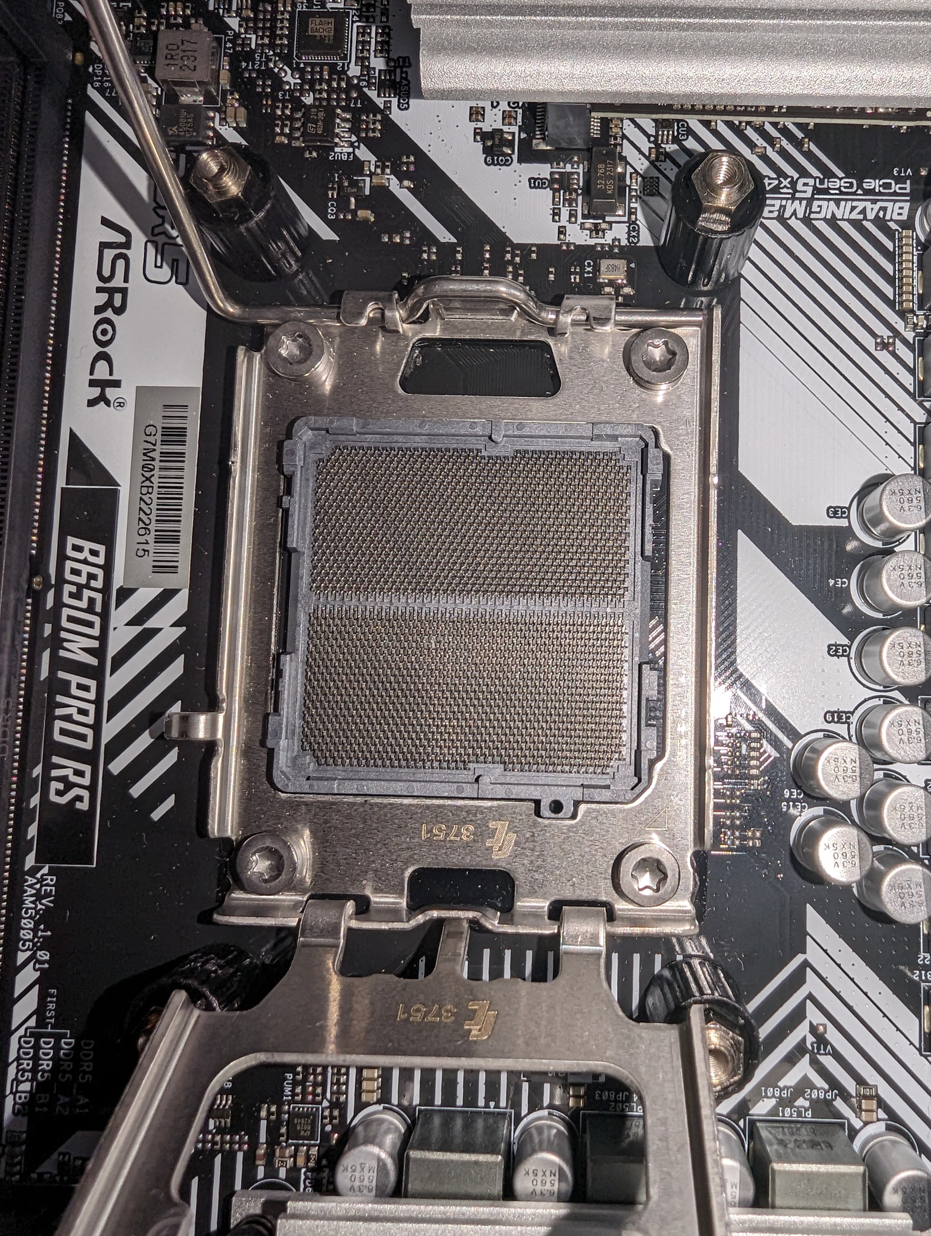

Der rote Federpin im CPU-Sockel liegt nicht richtig in der Reihe:
beim Vergrößern.
Der links daneben scheint auch außer der Reihe zu liegen.
Reaktionen: gottpersönlich und 00Julius
Ok. Sehr gute Augen. Das habe ich nicht gesehen.
Damit ist die Sache klar.
Jedoch ist es dennoch komisch, dass er beim ersten zusammen bauen einwandfrei funktioniert hat.
Das sieht auch unschön aus.

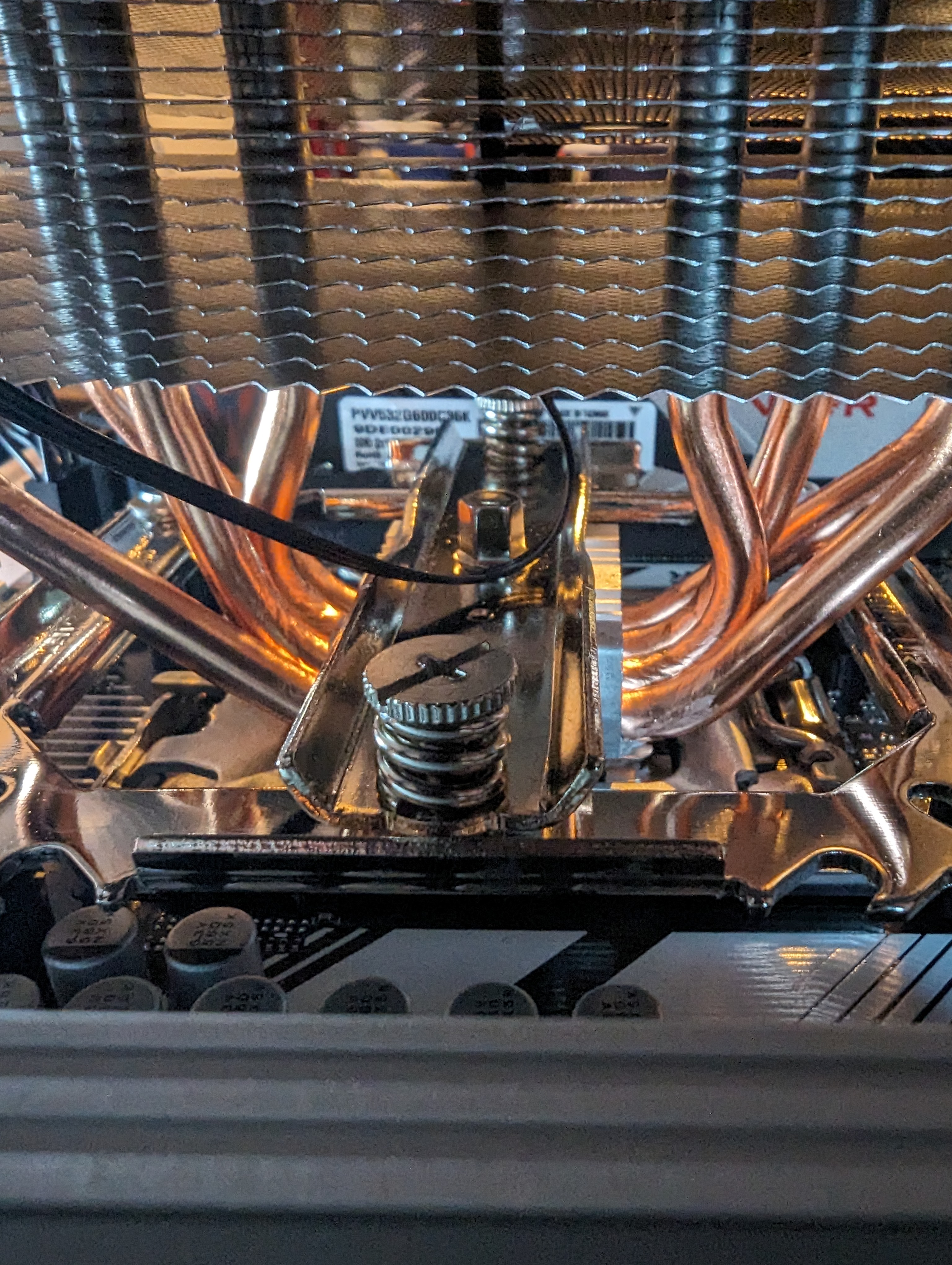

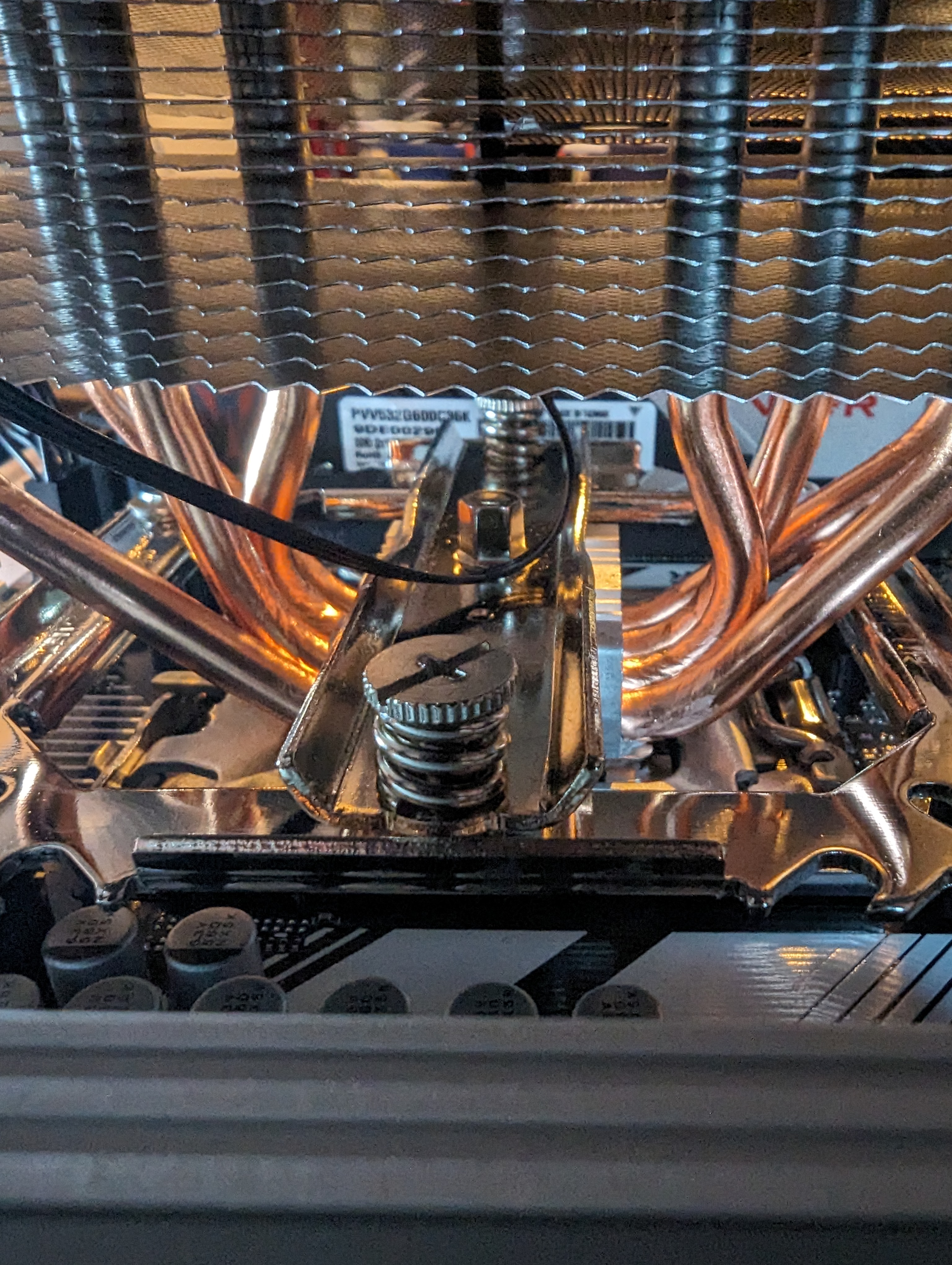

Schräger Kühler, schräger Anpressdruck.
Da ich das auf dem letzten Bild nicht richtig sehen kann: Wie viel Platz ist zwischen Kühlerklammer und den Elkos?
Ich spekuliere jetzt mal:
Du hast außerhalb des Gehäuses aufgebaut und alles ging. Danach hast du alles ins Gehäuse verfrachtet. Dabei ist der Kühler und damit leider auch die CPU durch das Gewicht des Kühlers leicht verrutscht -> Fehler
Montiere beim nächsten Mal den Kühler erst im Gehäuse, auch wenn das schwieriger ist oder kaufe ein Gehäuse, bei dem man das vormontierte "Tray" einschieben kann.
Habe beim Anziehen der Schrauben eigentlich auf die gekreuzte Methode zum Anziehen geachtet.
Beim Einbau könnte der Kühler verrutscht sein. Dumm gelaufen.

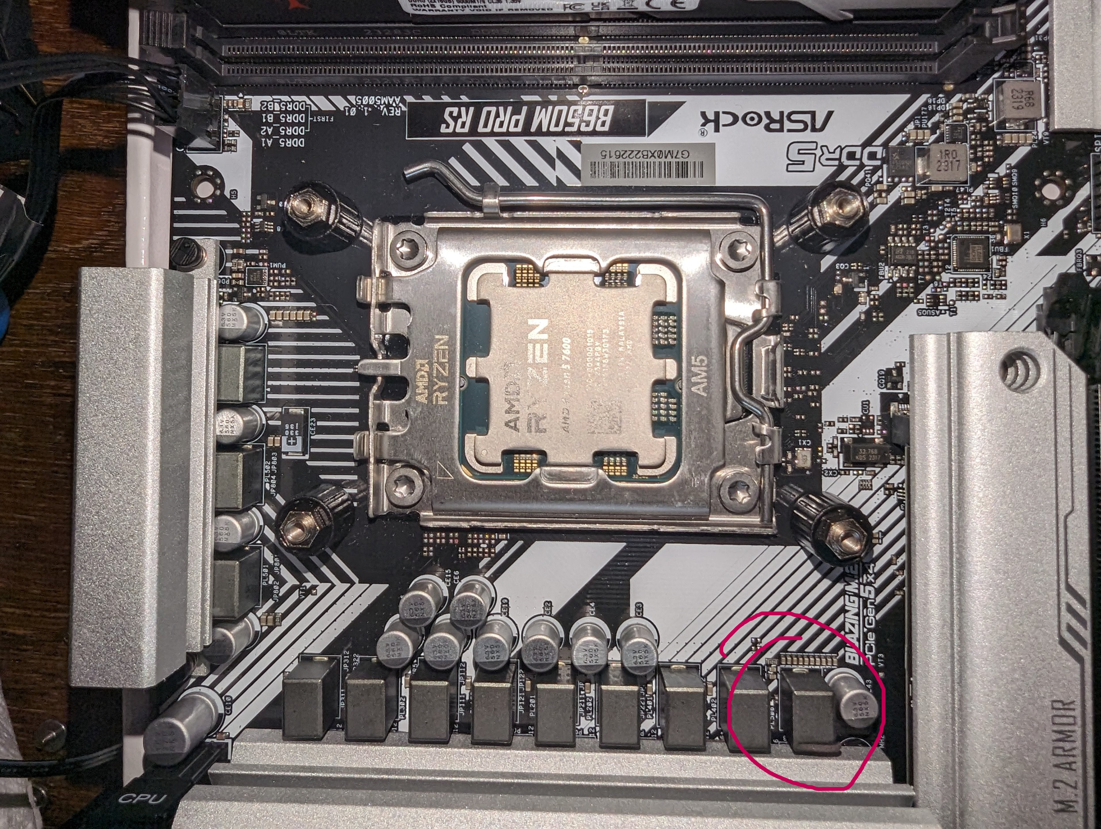

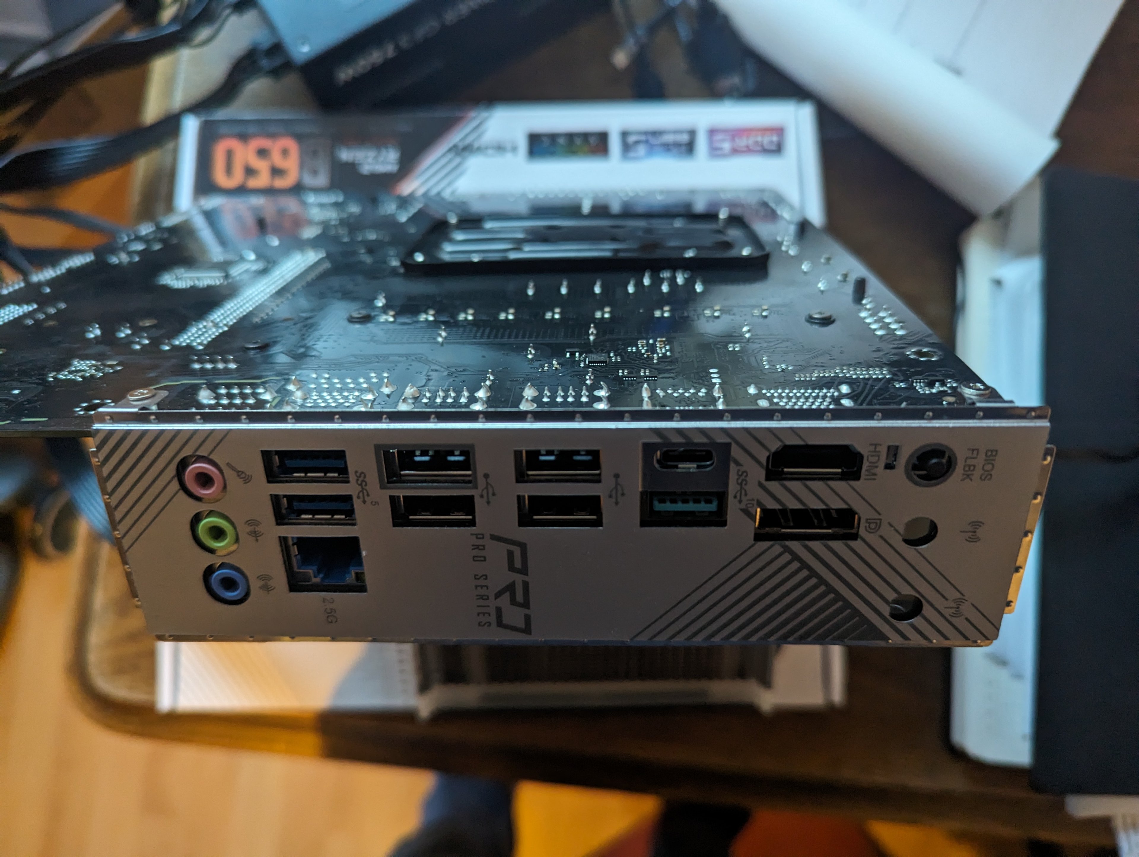

Was ist denn mit dem Spannungsregler ganz an der Seite? Der sah doch physikalisch kaputt aus, oder?
Der Hinweis auf den defekt aussehenden Spannungsregler war dann auch der Grund, warum ich das Board letztendlich zurück schicken werde.
Evtl bekomme ich noch Scherereien bei der Rücknahme. Wir werden sehen...
Das Board sah beim ersten Öffnen auch so aus, als ob es bereits von jemanden vorher geöffnet wurde (leicht verbogene Laschen am Karton, etwas geknicktes Manual). Im Nachhinein hätte ich das gleich etwas kritischer beäugen müssen.
