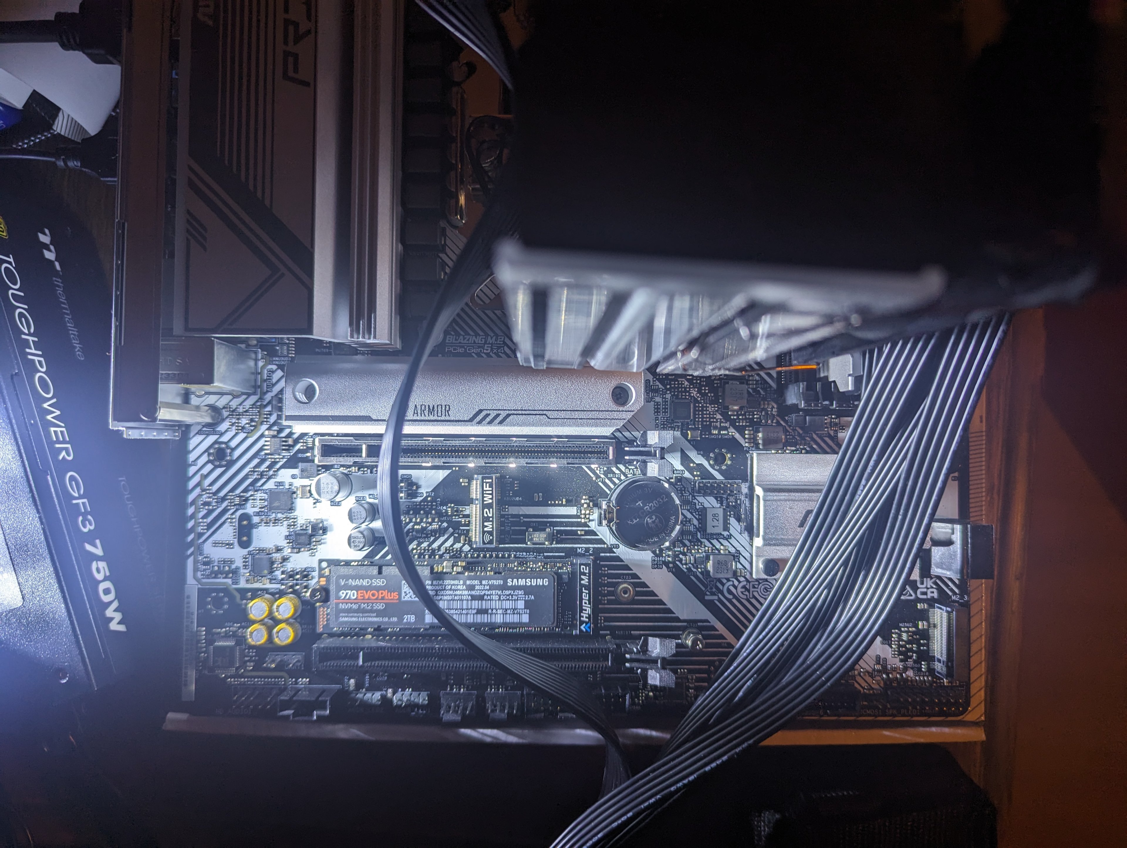

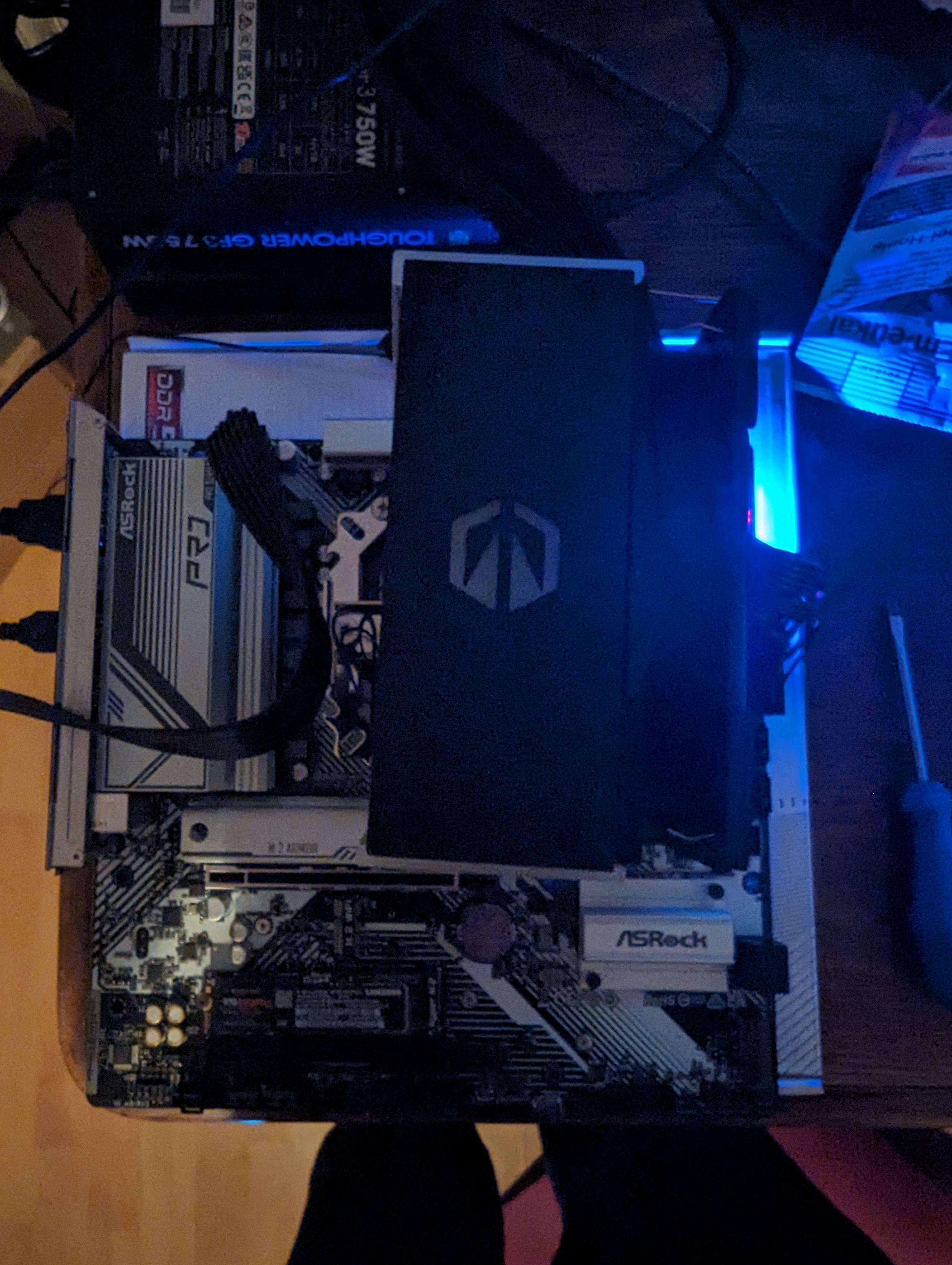

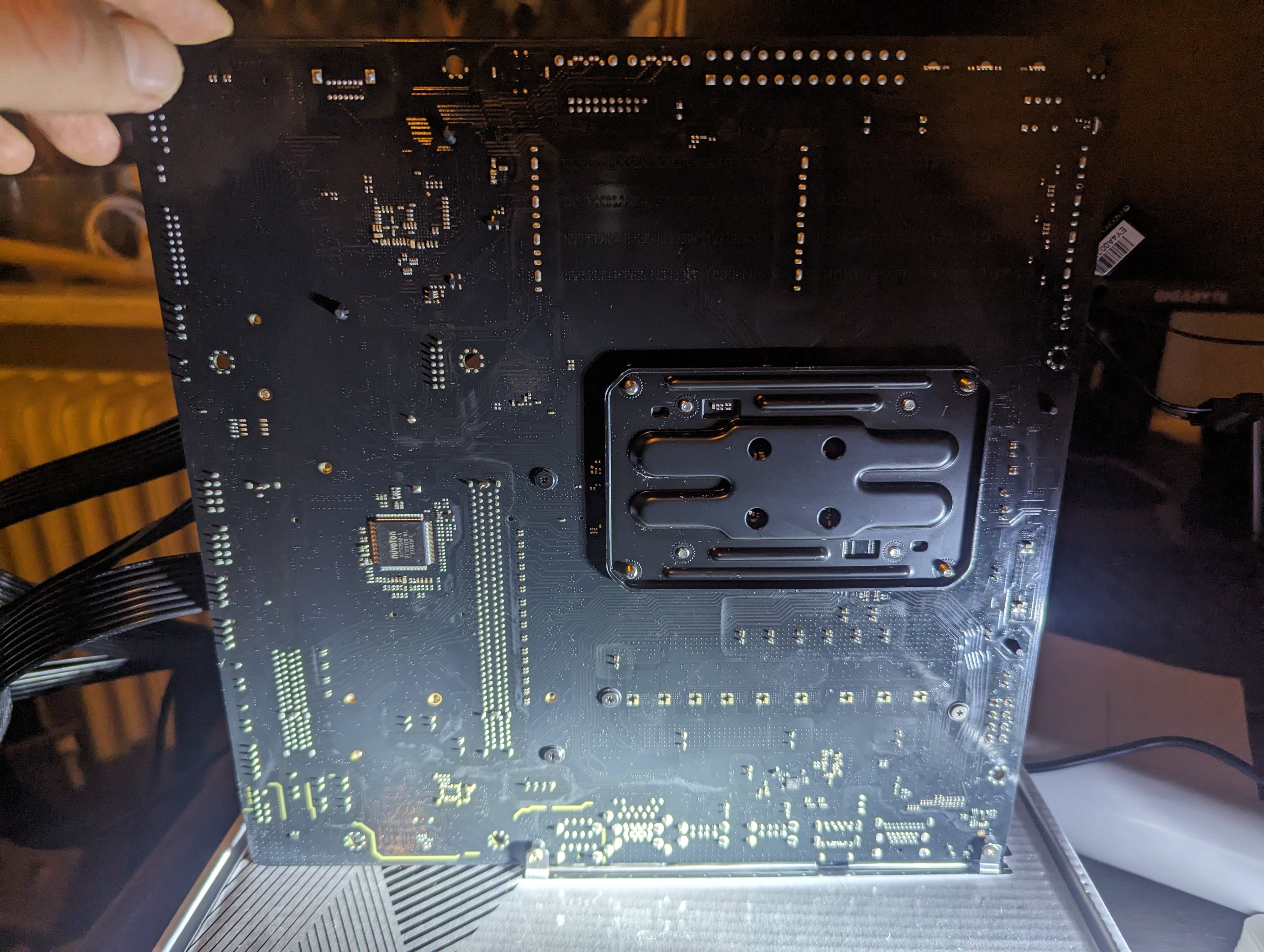

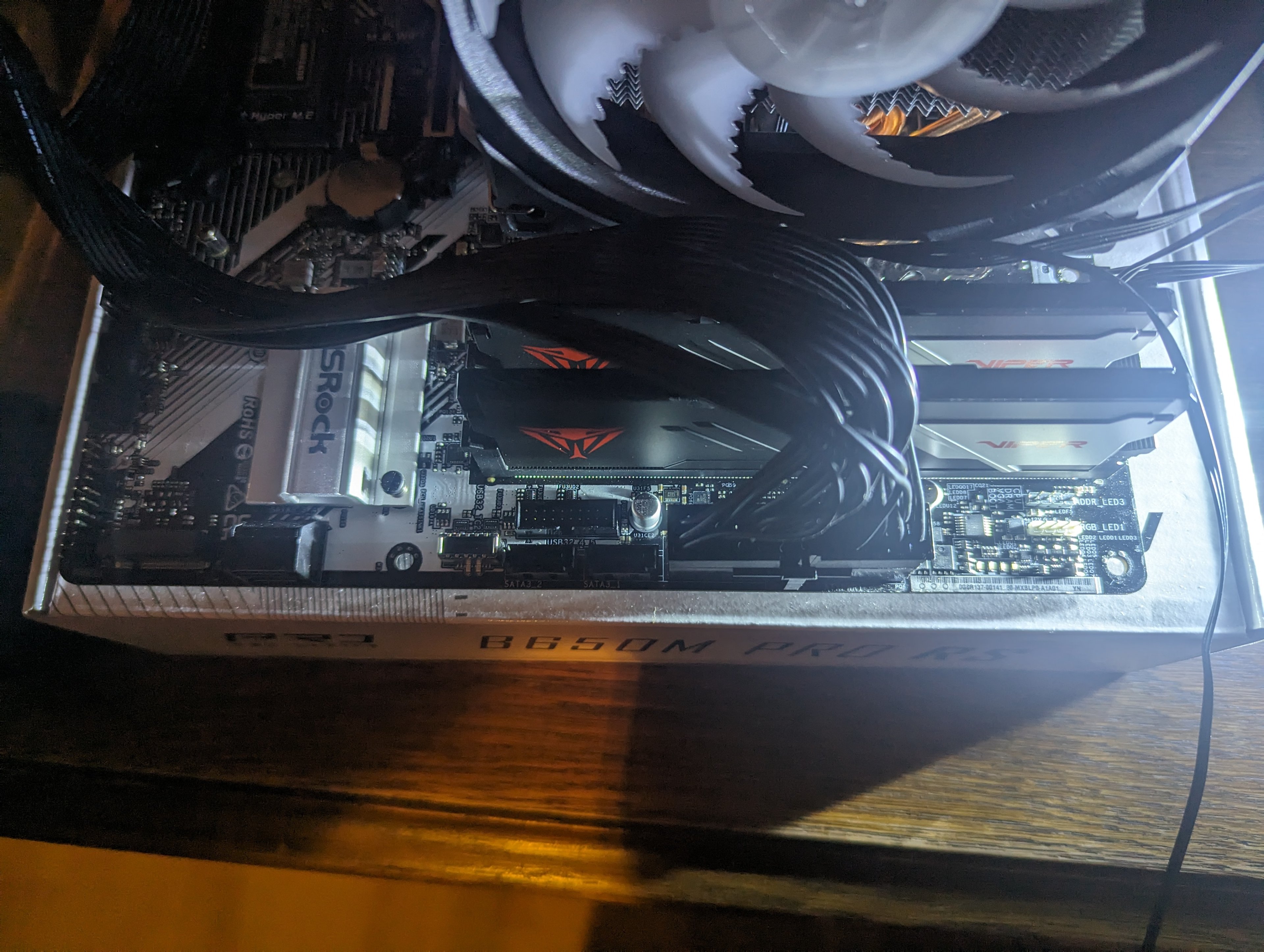

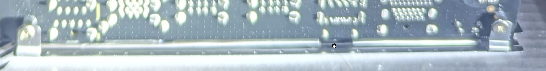

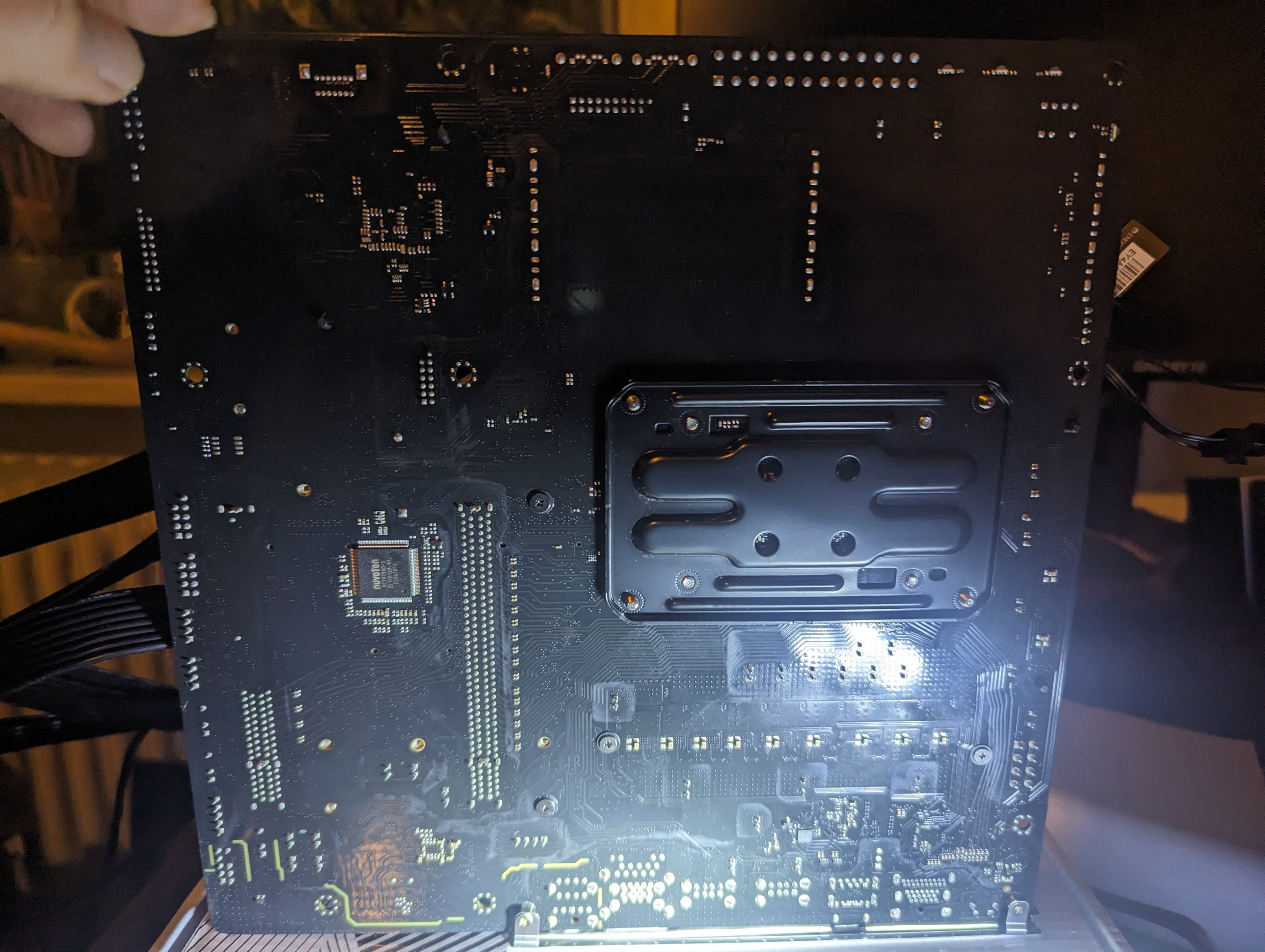

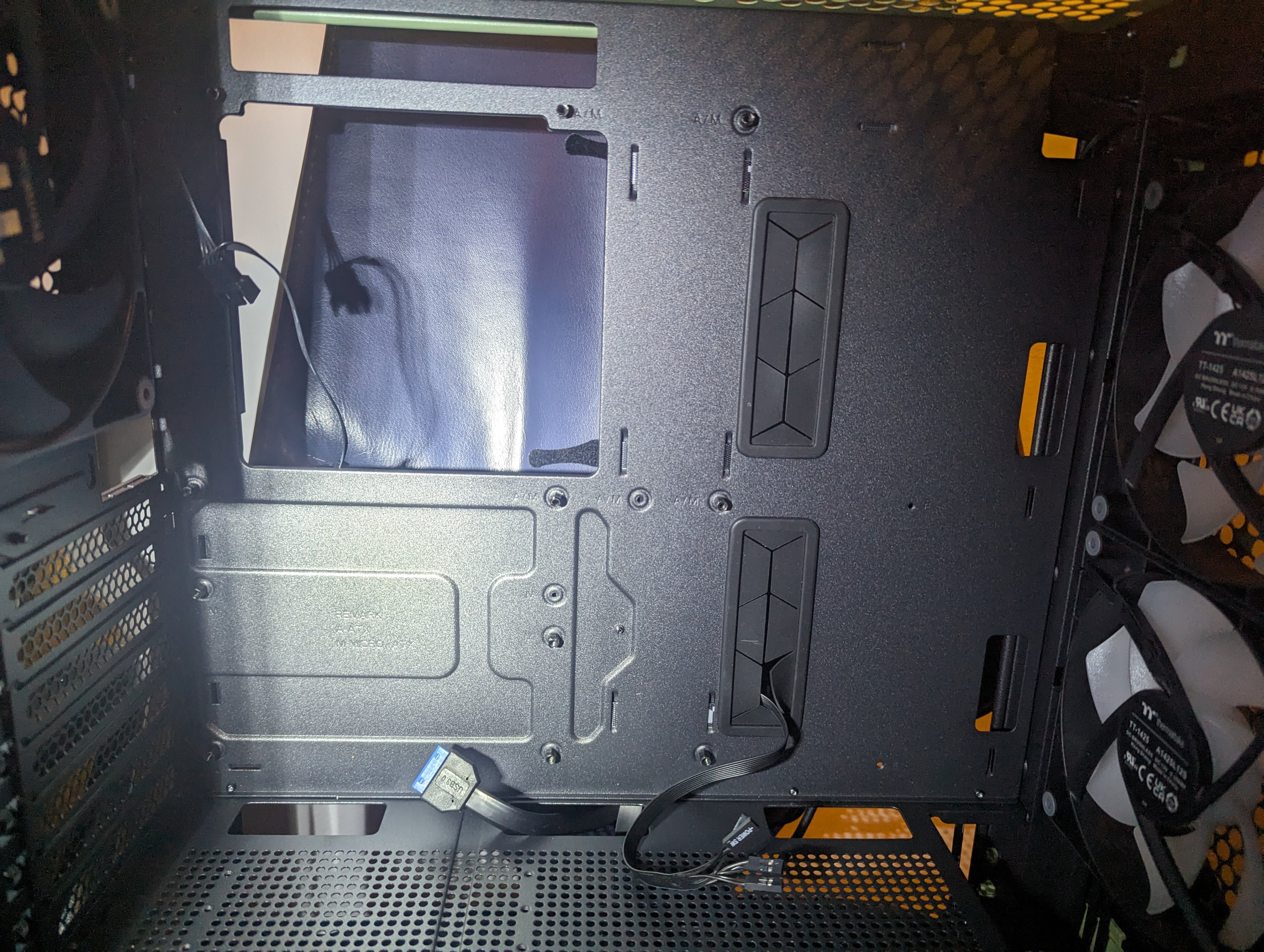

Mach doch mal Fotos von vorne und hinten (+ eines vom Gehäuse mit den vorhandenen Abstandshaltern). Und wenn das Board schon wieder draußen ist, kannst du auch testen, ob es außerhalb des Gehäuses plötzlich wieder normal funktioniert.
Es ist bereits ausgebaut und zeigt immer noch die zu hohe Temperatur an.
Ich hoffe, man kann auf den Bildern etwas erkennen. Wenn ihr mehr erkennen wollt, kann ich morgen bei Tageslicht noch mehr/bessere Bilder machen

Warum sitzt der Kühler so schräg?
Und was ist das für Zeug auf der Backplate? ISt die Original oder warste da dran?
Ich mache morgen mal bessere Bilder. Der Kühler ist mit allen Schrauben fest angezogen. Sieht am Bild wohl etwas komisch aus.
An der Rückseite habe ich nichts gemacht. Das ist alles original.
Was für Zeug meinst du?
Ich rede von dem "Staub" auf der backplate. Ist das wirklich Staub oder sind das Späne?
Der Kühler ist devinitiv verdreht.
sieht tatsächlich sehr nach Metallspäne aus

Das ist keine optische Täuschung. Der Kühler sitzt eindeutig falsch. Vermutlich sind Kühler/Backplate falsch montiert.
Ich bau ja schon länger keine PC's mehr zusammen, aber seid ihr sicher, dass das I/O Shield so befestigt werden muß? Ich kenn das noch so, dass das am Gehäuse, und nicht am Mainbord befestigt wird.
Magst Du nochmal ein Photo von außen auf das I/O Shield machen?
@Blende Up
Ja, ist so vormontiert. Sieht aber trotzdem so aus als wäre er irgendwo angestoßen.
@MasterLow
Also bis jetzt haben wir den CPU-Kühler der CPU/MB nicht gut tut und die Slotblende sieht tatsächlich so aus als wärste damit wo gegen gekommen.
Beides bitte mal wieder ordentlich machen und dann wieder testen
