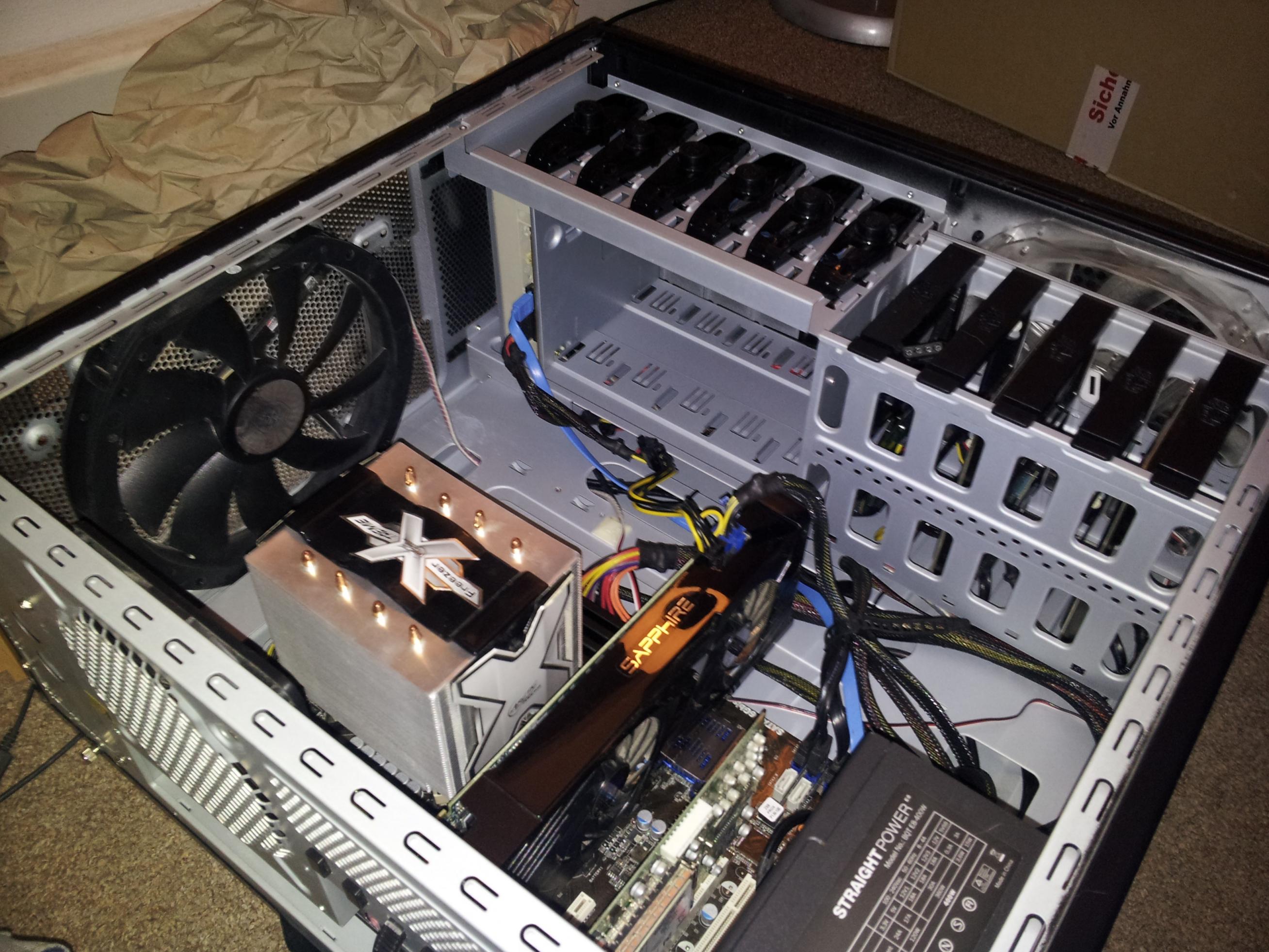

Wo kann man Staubfilter einzeln kaufen? Hatte ich vorne im Antec Gehäuse drin,
hatte aber nicht wirklich geholfen ^.^
Hab ja jetzt ein Cooler Master Gehäuse, jetzt sieht noch alles teilweise sauber aus,
siehe Anhang, auser beim Grafikkartenlüfter nicht :D

@Killerphil51 auch nicht schlecht, ist glaub ich die Lösung :D
@Sahit zu welcher seite werden die Gitter befestigt an die Lüfter?
