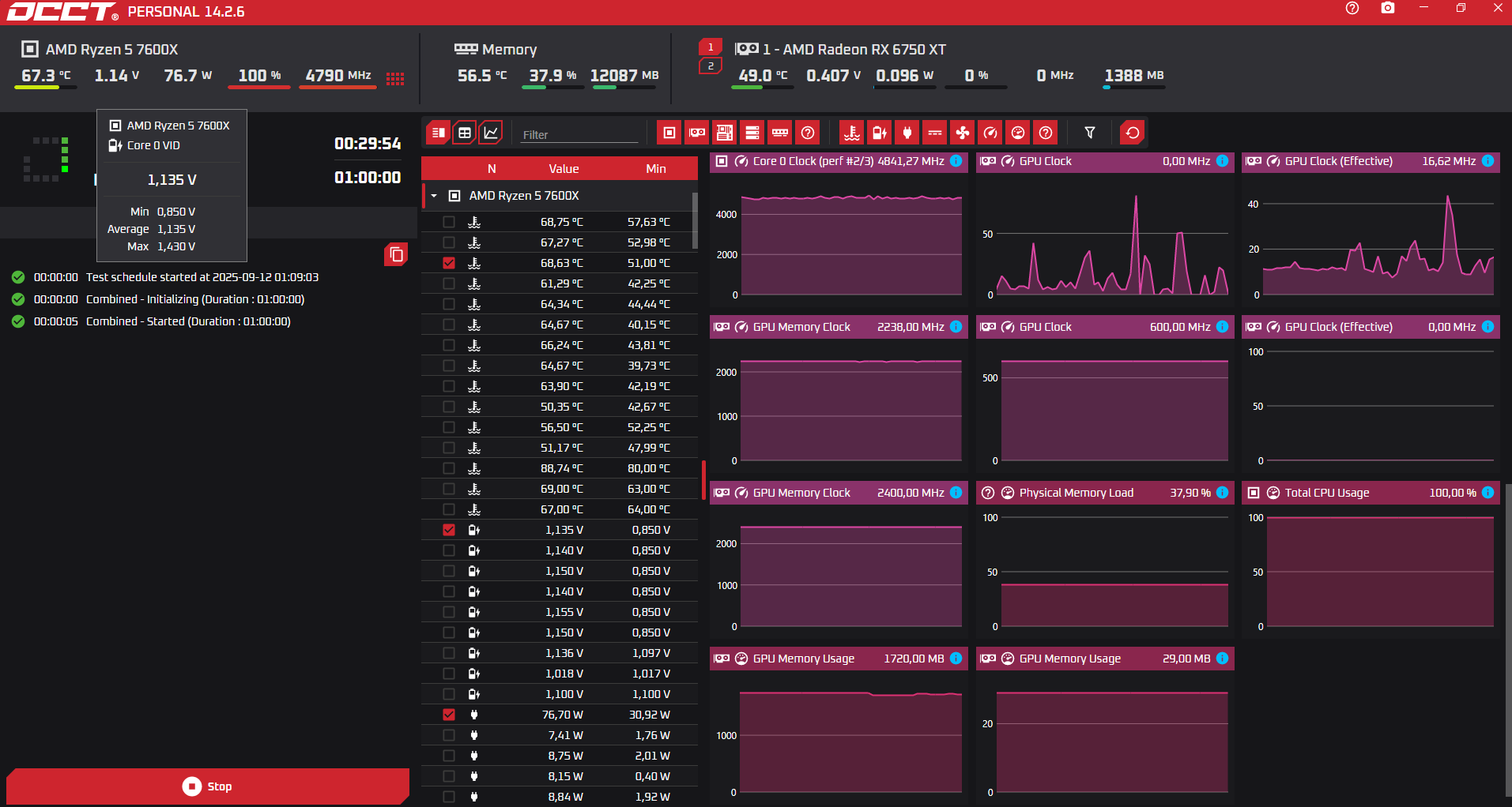

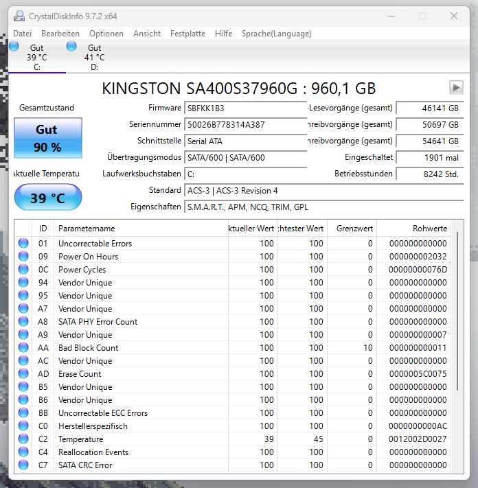

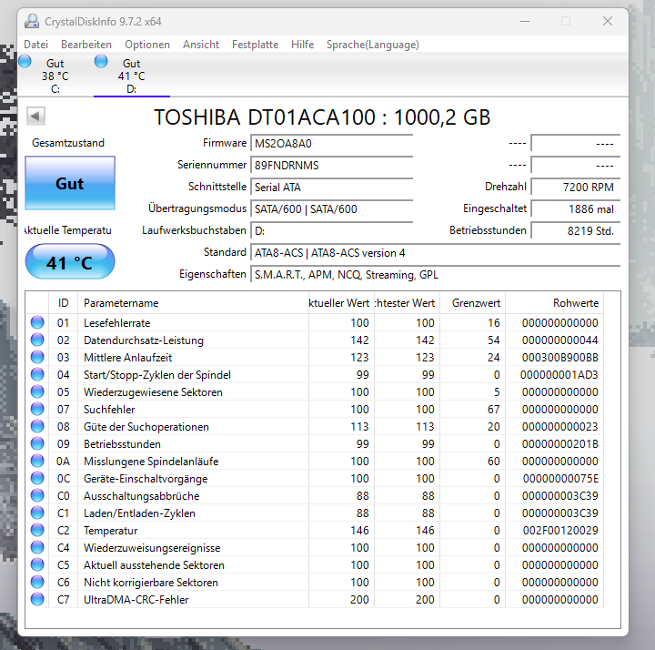

Zuerst, möchte ich mich bedanken und zugleich für die späte Antwort entschuldigen. Ich brauchte etwas Zeit um jeglichen Tipp auszutesten. Guckt euch gerne die Werte von meinem PC an (Siehe Anhang)

Ich habe alle deine Tipps befolgt, jedoch hat keine von denen leider geholfen. Alles auf den neuestem Stand. Alten zuverlässigen Treiber heruntergeladen (24.12.1) etc.
JumpingCat schrieb:
Details, d.h. Screenshots
Siehe Anhang

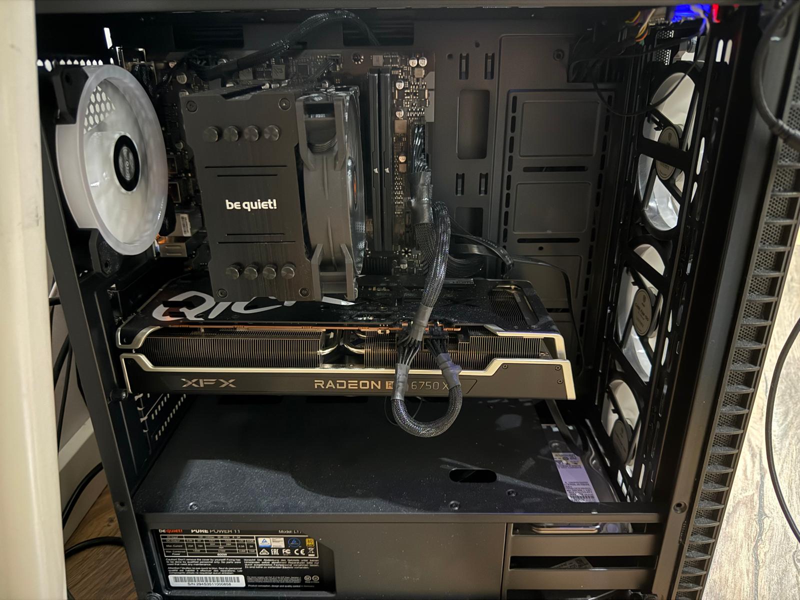

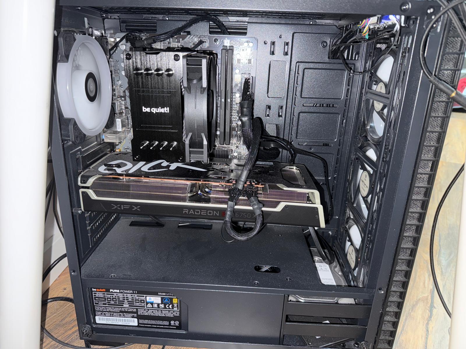

Ayo34 schrieb:
Bild vom PC Innenleben könnte auch helfen
Siehe Anhang und mein Mainboard hat nur 2 RAM-Slots
xXDariusXx schrieb:
GK anschließen nicht nur eines per Y-Strang

Anton_0796 schrieb:
Die Einstellung auszumachen hat leider auch nicht geholfen.
Das soll auch nicht helfen. Das gibt dir die Möglichkeit den Bluescreen zu sehen und ggf. Foto davon zu machen.
Du sagst Memtest läuft stabil? Schon Prime95 probiert? Wenn das stabil läuft, ist es häufig nur noch GPU oder Netzteil.
Die 6750 ist jetzt nicht der große Stromfresser, aber grundsätzlich sollte man die beiden Stromanschlüsse mit einem seperaten Kabel vom Netzteil anschließen. Dein Netzteil hat entsprechend auch 2 passende Kabel.

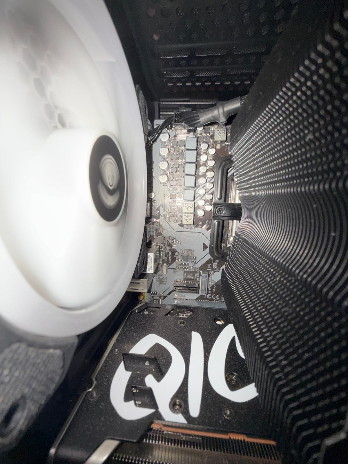

Du hast ein Office Mainboard mit ungekühlten VRMs verbaut. Warum? Wer hat das so zusammengestellt?
Abstandshalter sind verbaut?
Ist ein recht "preiswertes" Board, zugegeben. Aber nicht jeder benötigt ein überteuertes "Gaming"-Board, für übertaktete 300 Watt-CPUs. :rolleyes:
Ich achte da auch nicht drauf, wenn ich ein neues MB brauche, spiele aber trotzdem mit dem PC seit > 15 Jahren. :)
Ca 98% aller Mainboards haben gekühlte VRMs. Willst du sagen das ca 98% aller Mainboards überteuerte Gaming Mainboards sind oder wie soll man deinen Kommentar sonst verstehen?
Der Preissprung zu gekühlten VRMs liegt bei ca 10€. Dafür bekommt in der Regel keinen leisen Gehäuselüfter. Dennoch kauft man sich Gehäuselüfter obwohl der Rechner auch ohne laufen würde.
Die ungekühlten VRM werden hier wahrscheinlich nicht zum Absturz führen, die CPU drosselt dann halt oder boostest nicht mehr wenn es zu warm wird.
Ich habe das Vermutung es könnte das Board sein. Hast du temps etc mit HWINFO gemessen?
Ich hätte nur Probleme mit Gigabyte AM4 Boards and wie erwähnt die VRMS sind nicht das Beste...
In dem Fall geht es weniger um Gaming, "ohne Kühlkörper OEM Boards" sind so designt, dass ein Top-Blower CPU Kühler genutzt wird. Wie der, der bei den CPUs mit bei ist. Wenn jetzt ein Tower Kühler oder sogar Wasserkühlung genutzt wird, kann der Luftstrom evtl. nicht reichen.
