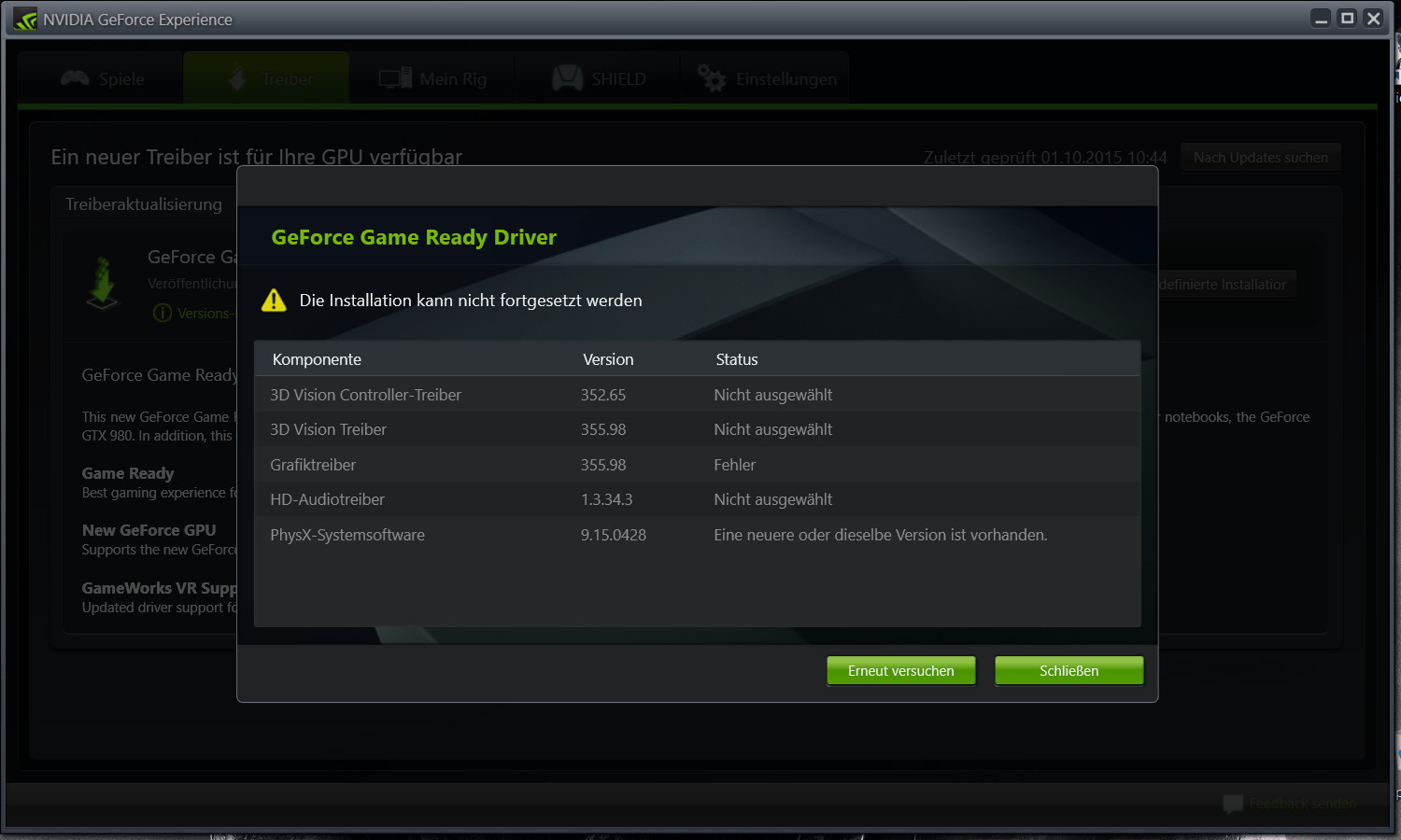

Vor zwei Tagen habe ich über das Nvidia experience Programm einen Grafik Treiber update durchführen wollen, auf "355.98-desktop-win10-64bit-international-whql".
Währenddessen ist mein PC eingefroren. Nach einiger Zeit hab ich dann einen hard restart gemacht.
Resultat: BF4 getestet. Geht nicht. yeah... Treiber Installation geht ebenfalls nicht. Es steht dann immer wenn ich es installieren will. bei Treiber: Fehler
Ich habe eine Hardware Veränderungen vorgenommen wohlgemerkt.
über den Geräte-Manager geht auch nichts dann kommt die Meldung: "Der INF Stil unterscheidet sich von der Anforderung"

habe DDU Auch benutzt ohne Erfolg! Und es war kein Beta Treiber. Oder sind die win10 sowieso BETA Treiber?
Macht DDU ja selber. Den Rechner abgesichert neu starten und dann erst deinstallieren.
Dann kann man aus der Ferne nicht mehr viel sagen. Diese Meldung ist halt sehr komisch.
Klingt nach größeren Windows Problemen.
Es Funktioniert! Ich habe es mit DDU jetzt noch mal gemacht, allerdings mit dem von deinem Link. vllt war der andere eine alte Version. Darauf habe ich noch einen alten Treiber installiert. Und siehe da das ging dann doch auf einmal! Mega happy!
Vielen Dank für den Link!
Nur der neue Treiber "355.98-desktop-win10-64bit-international-whql" lässt sich trozdem nicht installieren. warum nur?
habe den vorherigen Treiber Installieren können.
Hoffe ich habe hiermit jetzt keinen genervt ^^
