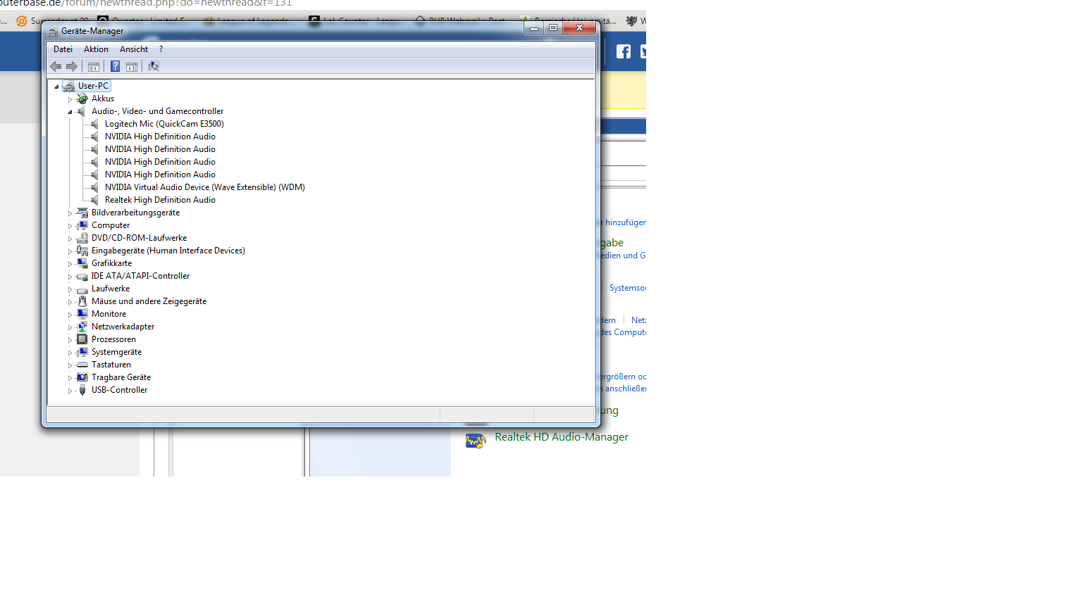

Hey,
wie im Titel schon zu sehen erkennt mein PC scheinbar keine Audiogeräte über Klinke. Sowohl vorne als auch hinten wird nichts erkannt. Mein USB-Headset funktioniert einwandfrei und wenn ich mein Headset über Klinke an meine Logitech G510 anschließe funktioniert es auch. Ein Bild von meinem Gerätemanager und dem Realtek HD Audio-Manager habe ich angehangen. Neuinstallation des Realtek-Treibers habe ich schon probiert.

ich hatte parallel zu meiner ASUS Xonar STX den Realtek Treiber noch installiert. Es ist mitunter eine ziemliche Klickerei, bis man das gewünschte Audiogerät dann endlich aktiviert hat. Vom Treiberbaum sieht bei Dir alles Roger aus.

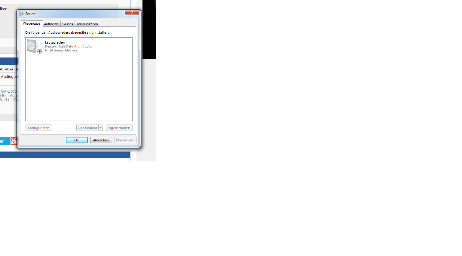

Bei den Wiedergabegeräten sieht es so aus:
edit: Trotz angeschlossenem Headset am Frontanschluss
