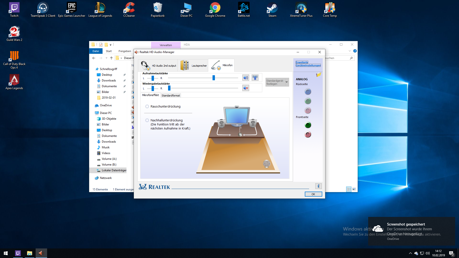

So ich habe alle punkte nochmal versucht doch an dem Headset oder an dem Treiber liegt es nicht ich habe ebenso geguckt ob mein Headset deaktiviert ist doch da ist alles in ordnung aber mein Headset wird dort nicht angezeigt ich habe hier einen Screenshot von den Buchsen in Realtek gemacht

Also auf dem Bild schaut es aus als wäre es an der Front angeschlossen. Mach mal ein Bild dazu von den Soundeinstellungen Windows. Unten rechts sollte das Symbol wo sein dort Rechtsklick und auf Wiedergabegeräte.
