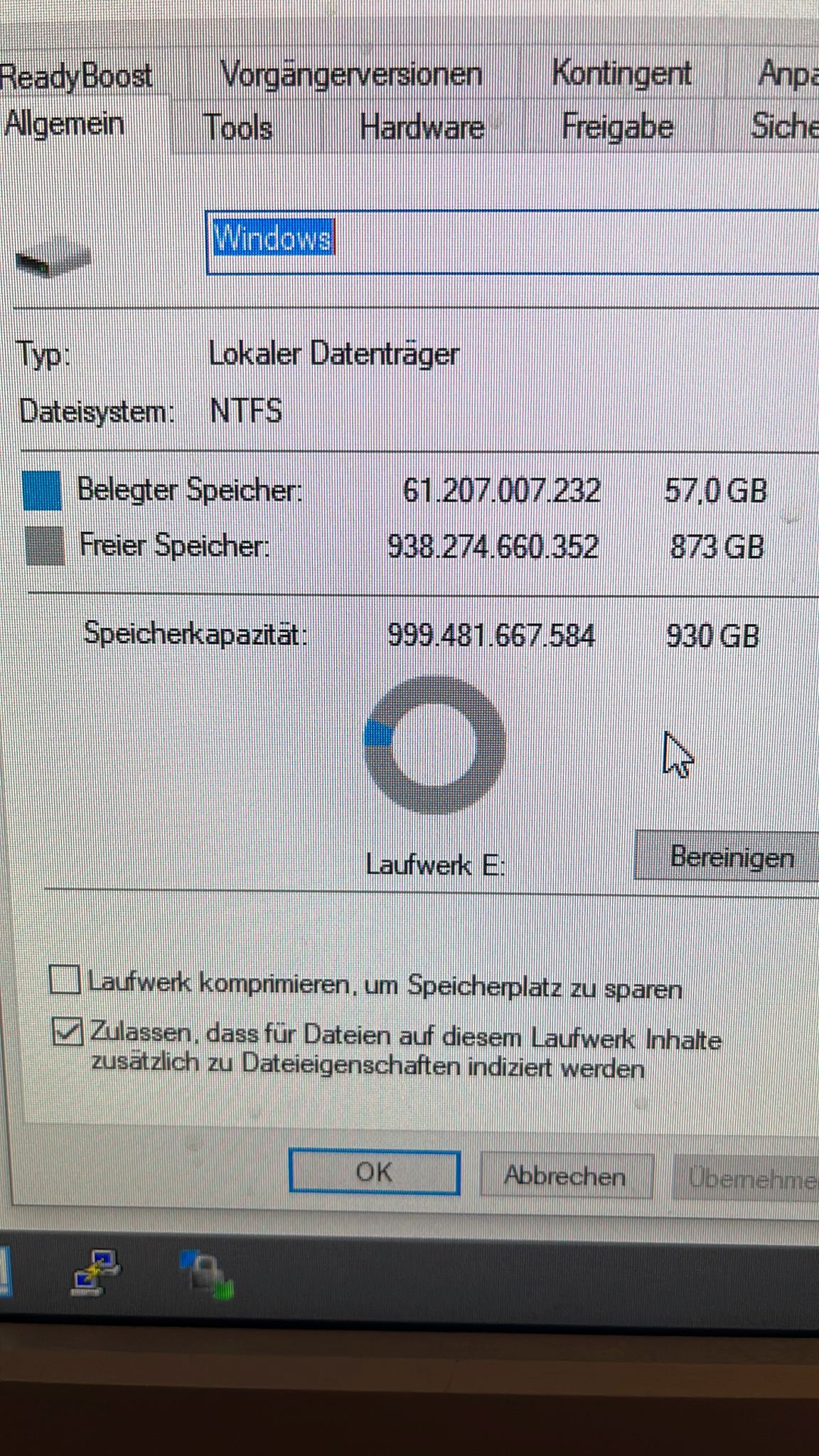

Ich war offline ja, bin aber wieder hier >.>
Karte im anderen Slot versucht > hat direkt alles gepasst und geklappt.
Entweder nicht richtig gesteckt gehabt oder irgendwas stimmt mit dem Slot nicht, die Hauptsache ist das es erstmal läuft.
Bedanke mich bei allen.
