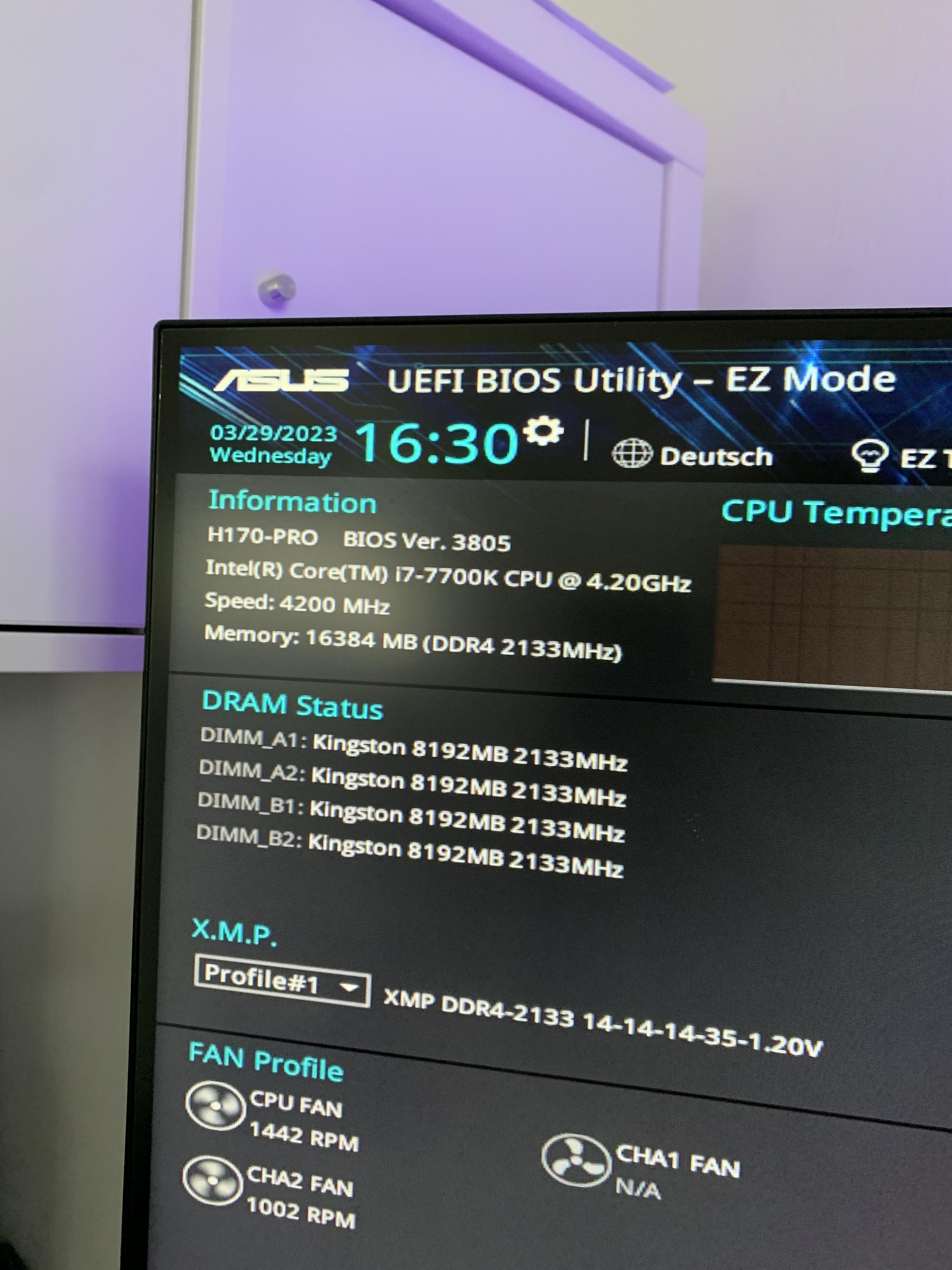

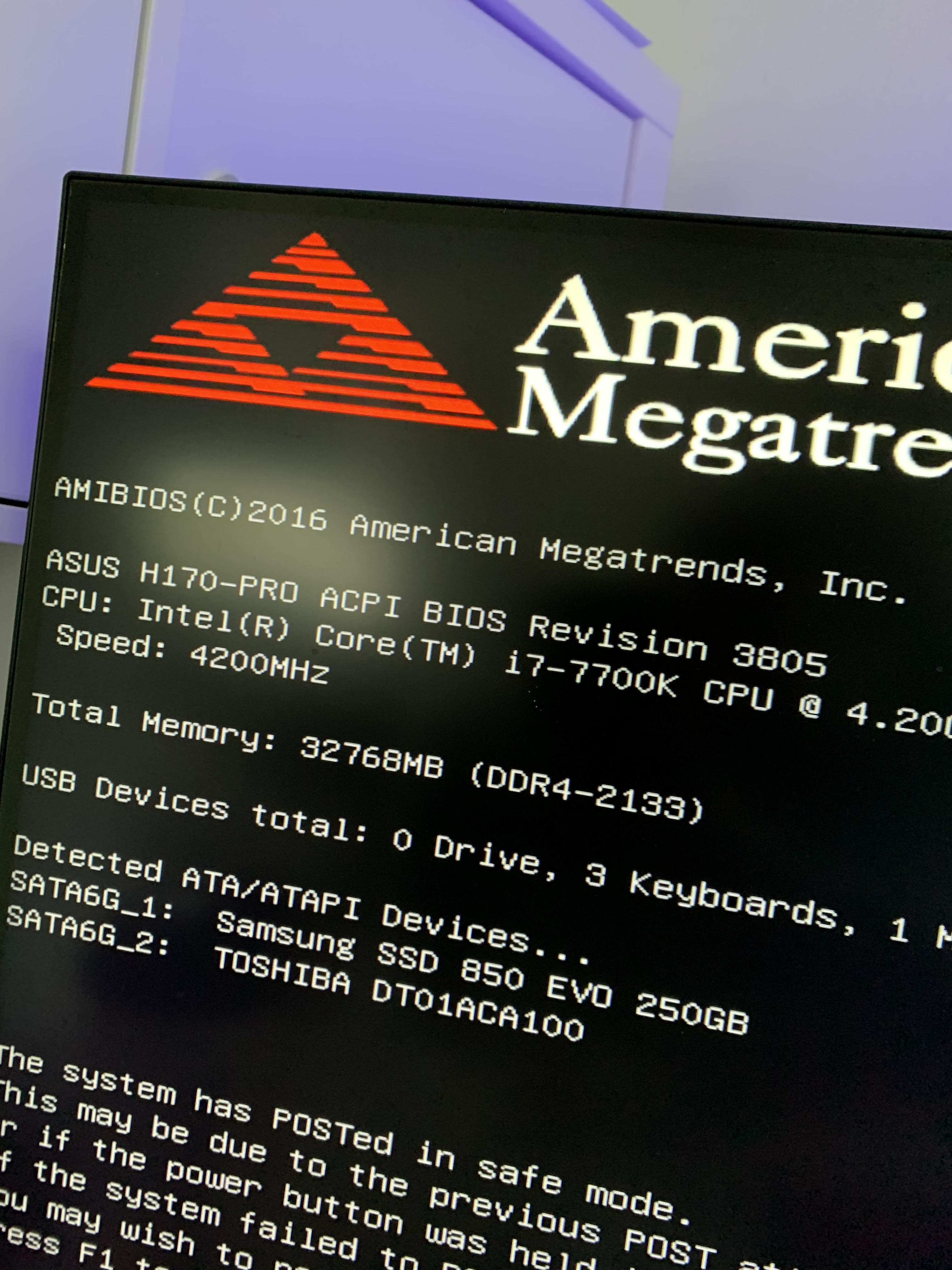

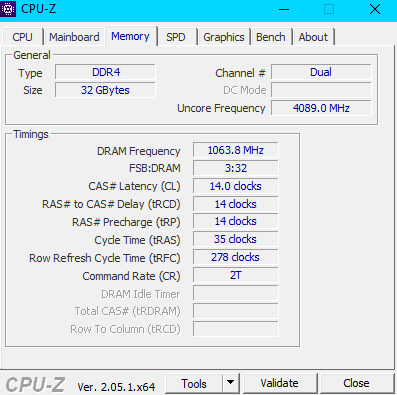

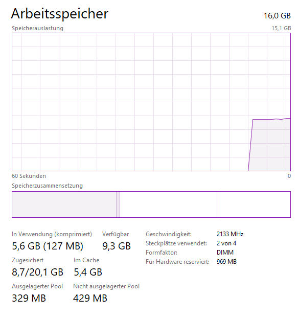

Moin, hoffe mir kann hier jemand weiterhelfen. Mein PC läuft nur mit 16Gb Arbeitsspeicher und 2 Ramsticks obwohl 4 verbaut sind und auch im BIOS und CPU-Z erkannt werden. Ich hoffe auf den Screenshots wird mein Problem deutlich:
BIOS-Version/-Datum: American Megatrends Inc. 3805, 2018/05/16
Mainboard: Asus H170 pro

Ach sieh an.
Was steht denn da bei Bild 4 weiter unten?
Ein gerades Bild vom ganzen Bildschirm wäre cool. :)
Hast du bereits Memtest versucht (auch die Riegel einzeln)? Ich hatte es bei defektem RAM, dass zwar der Speicher über das SPD ROM erkannt wurde aber vom Mainboard nicht angesprochen.
Davon abgesehen wäre z.B. hilfreich um welchen DDR4 RAM es sich genau handelt? Kingston DDR4 8GB gibts mehrere.....https://geizhals.de/?cat=ramddr3&xf=1126_Kingston%7E1454_8192%7E15903_DDR4%7E15903_keinSO%7E15903_ohneECC%7E15903_ohneREG
Und natürlich gehört es in den Eingangspost, was man schon alles ausprobiert hat. Sonst kommen hier reihenweise Tipps, die du schon abgearbeitet hast.
Habe die 2x2 getestet in jeweils A1, B1 und A2,B2 haben dort alle funktioniert.
HX421C14FBK2/16 steht drauf
Part number aus cmd ausgelesen: KHX2133C14D4/8G
Ein XMP Profil mit 2133Mhz bei DDR4...arg komisch. Was sind das für Module?
EDIT: RAM aus dem Jahr 2015. Wo hast du das 2. Set her? Ebay?

Kann ich dir nicht genau sagen, ist das Setup Menu wenn man die CPU neu einsetzt und den pc erstmalig startet
Wenn du den maximalen Speicher meinst der ist nicht eingeschränkt, also nicht angekreuzt

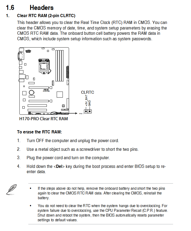

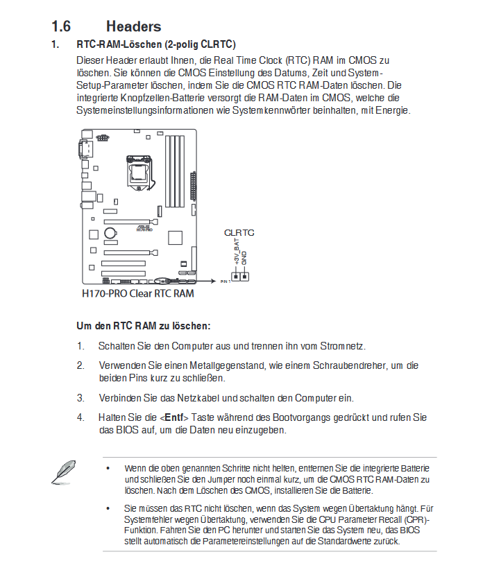

Bios-Reset schon gemacht, mit überbrücken der erforderliche PINs auf dem Mainboard?
Das habe ich noch nicht versucht, habe ich auch noch nie gemacht muss ich mich mal reinlesen.
Der Sockel, in dem die CPU eingesetzt wird, ist in Ordnung? Keine verbogenen Pins?
