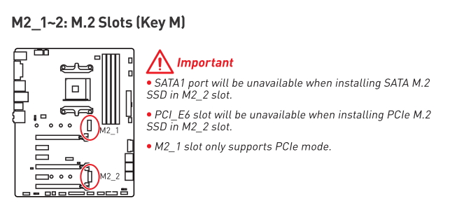

Wenn das gelöst ist, und die M2 vermutlich neu ist, würde ein Blick in Handbuch des Mainboards helfen.
Die PCIe Lanes der M2 kreuzen sich sicherlich mit denen der SATA Anschlüsse.

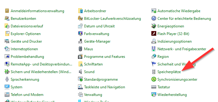

Was heisst funktioniert nicht?
Sind die nicht sichtbar unter Windows? Sind die nicht sichtbar im Geraetemanager?
Wenn im Geraetemanager zu sehen, geh mal in die Systemsteuerung und mach einen Doppelklick auf Speicherplaetze.
Reaktionen: Silver4Monsters

Vermutlich so wie leipziger1979 andeutet. Mich irritiert noch folgendes:
Festplatten: Samsung 970 Evo 500 GB SATA (funktioniert)
Western Digital Blue 1 TB m.2 (funktioniert nicht)
Die 970 Evo dürfte gar keine SATA-SSD sein, sondern eine M.2 PCIE/NVME.
Und die neue WD Blue M.2 gibt es einmal als M.2 SATA und als M.2 PCIE/NVME.
Die exakten Modelle wären interessant und wo sie genau stecken.

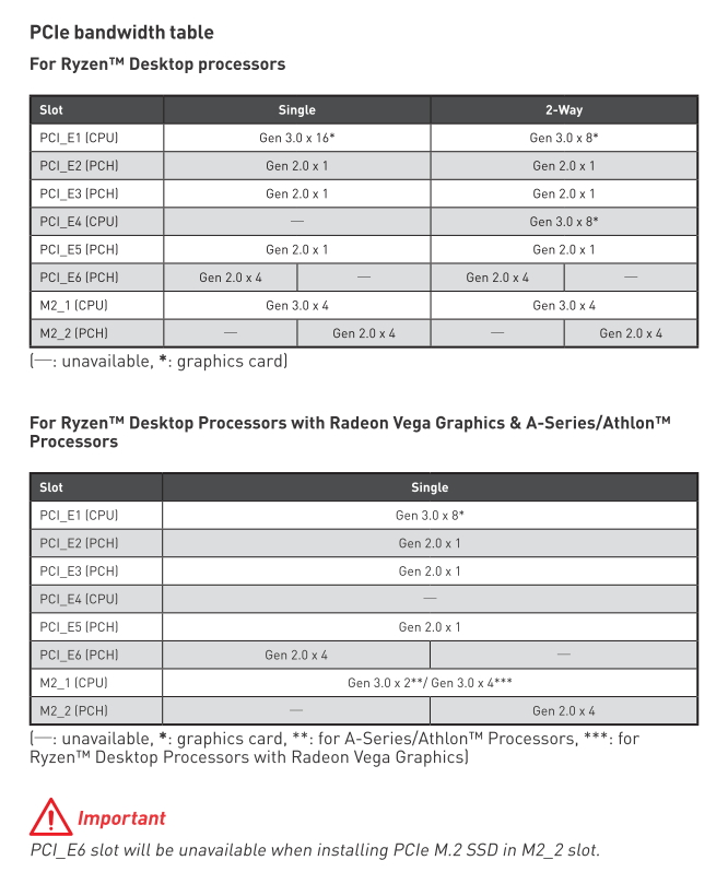

Hier konkret: https://geizhals.de/?cmp=2195074&cmp=1661257
Beide sind M.2 SSD, die in die Slots vom Board gesteckt werden können. Eine ist allerdings PCIE/NVME, die andere SATA. Und wie leipziger1979 zeigt, kann der eine M.2 nur PCIE. Und ist in dem anderen M.2 eine M.2-SATA-SSD, wird der SATA-1-Port deaktiviert.

Du machst das schon richtig. Die Samsung als PCIE steckt in M2_1, die WD als SATA steckt in M2_2. SATA Port 1 sollte deaktiviert sein, sodass die HDD dann eben an 2, 3, 4,... muss.
