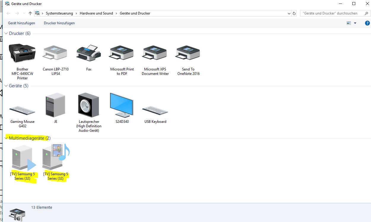

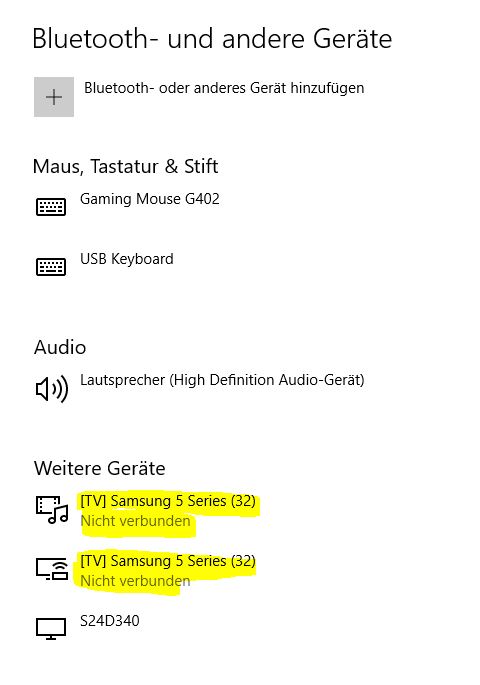

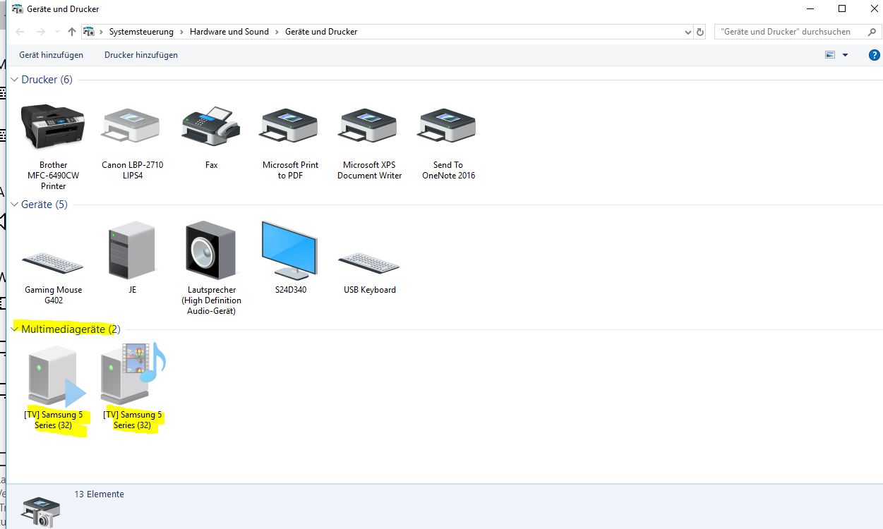

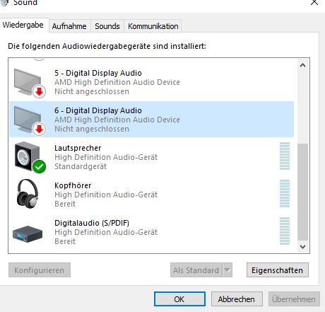

Nun stellt sich leider das Problem, dass er von meinem PC nicht als Monitor erkannt wird, jedoch als Streaming und Audio Gerät (siehe Screenshots)

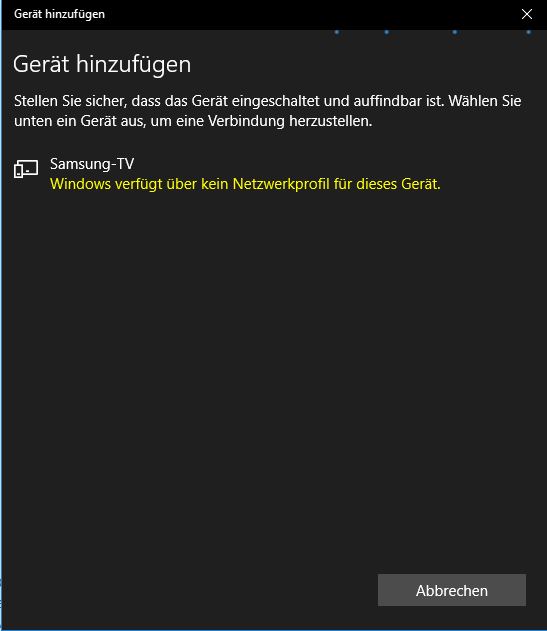

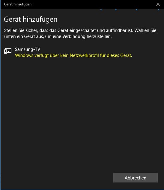

Via Gerät wird der TV nochmals angezeigt, kann aber nicht hinzugefügt werden, da Windows kein "Netzwerkprofil" für ihn bereitstehen hat.

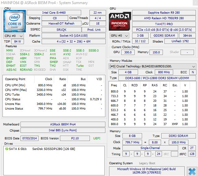

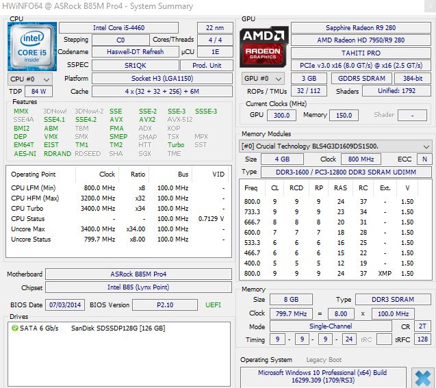

Infos zur Hardwar im Screenshot Nr4 :)

Nein, keine Spur davon. Allerdings werden "Digital Display Audio" 1-6 als nicht angeschlossen gemeldet - das war aber auch schon immer so ;)

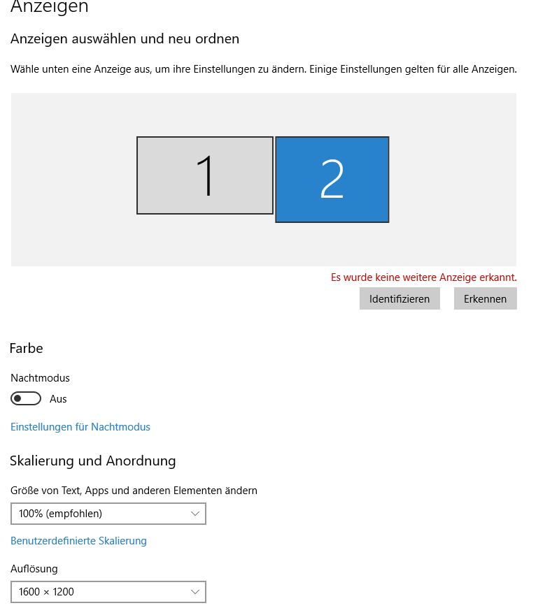

Was sagen denn die Anzeigeeinstellungen (Desktop mit rechter Maustaste klicken)? Oder auch die Treibereinstellungen, wird dort auch ein zweiter Monitor angezeigt?
Mal Windows + P versucht und ggf. den Bildschirm dupliziert wenn auswählbar?

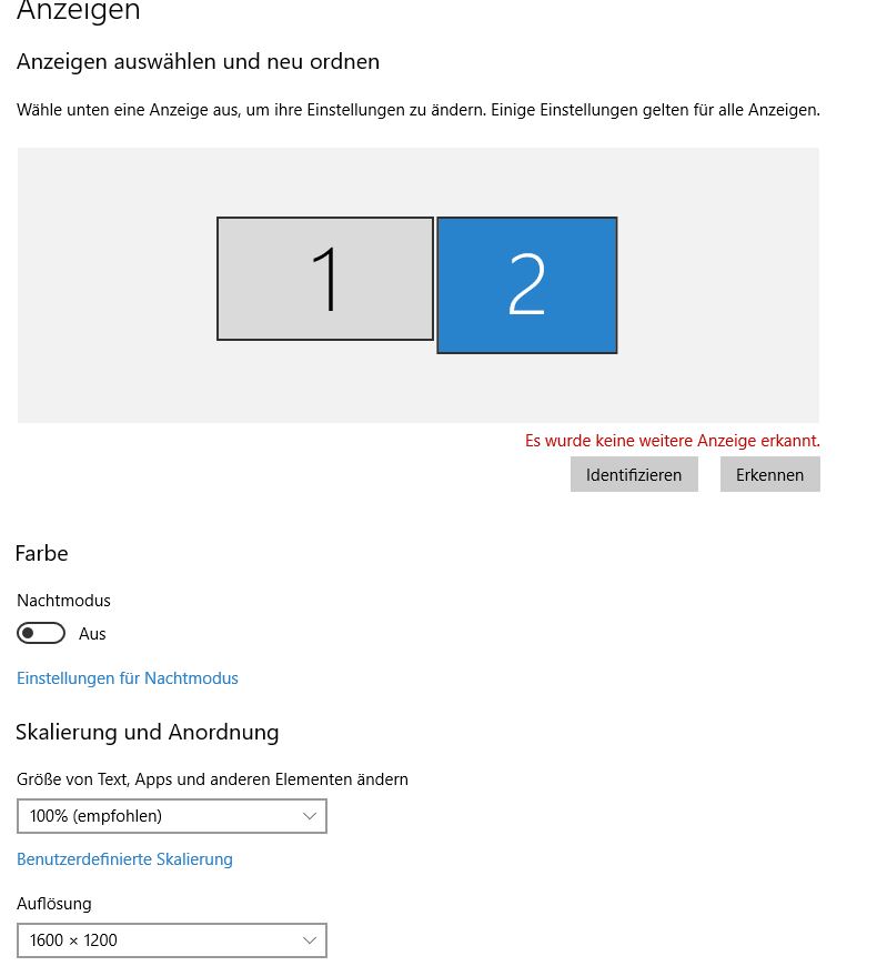

Jetzt wird intressant - ich kann in den anzeigeeinstellungen den Bildschirm erweitern, dann zeigt er mir verschiedene Auflösungen an, die aber alle nicht passen.

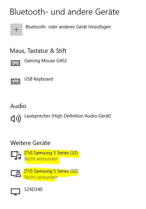

Ein Bild kommt trotzdem nicht auf dem Tv Bildschirmschirm. Die Maus lässt sich auch nicht über den Rand hinausfahren, dh. dort ist auch nichts aktiv.Screenshot6.JPG
In der Geräte verwaltung ("Geräte und Drucker") wird auch kein neues Gerät gelistet.
