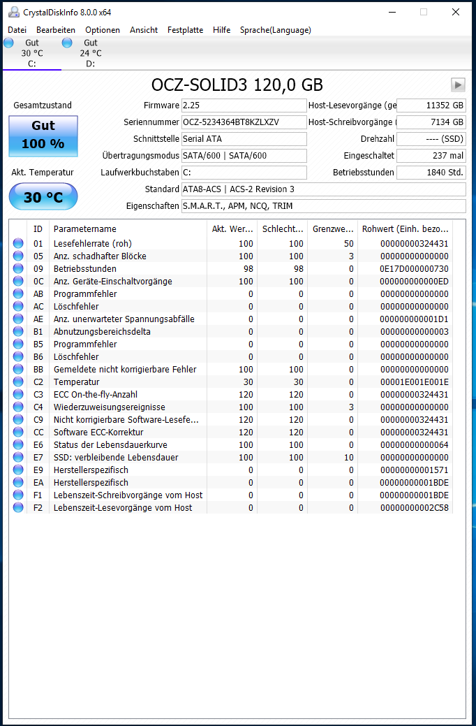

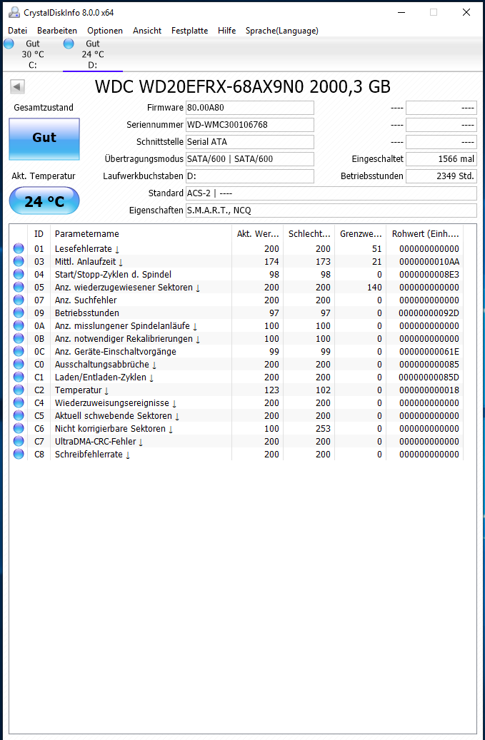

Guten Morgen,
im Anhang die Festplatten... die 200 Fehler beim schreiben und lesen klingen nicht gut.
Ist womöglich auch so oder?
Diese 200 sind keine Fehler. SSD und HDD sind lt. diesen Werten 100% in Ordnung. Die HDD ist mit 5400 upm kein Geschwindigkeitswunder, aber die Wartezeiten die du beschreibst sollten auch damit nicht auftreten. Starte mal bei Hochfahren direkt den TaskManager und guck dir die HDD-Auslastung an. Schau auch mal in die Ereignisanzeige, was dort an Fehlern und Warnungen gemeldet werden.
