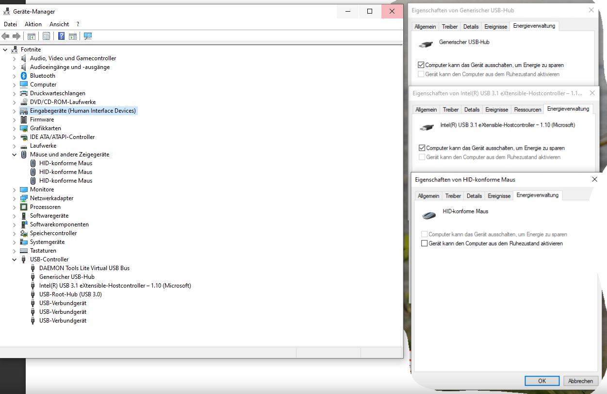

Hallo, mein PC wacht immer noch von selber unregelmäßig auf. Ein Mausklick (Glorious Model O-) kann das System ebenfalls aufwecken, obwohl in UEFI, Geräte Manager als auch den Energiesparoptionen alle Geräte keinen Haken bei "Gerät kann Computer aus dem Ruhezustand aktivieren" gesetzt haben.
Wie ist das möglich?
in Bios / UEFI nachsehen, ob Wake up on Keystroke / Klick aktiv sind.
Die Windows Einstellungen werden idR da ignoriert. bzw sind nur für den einfachen Energiesparmodus gedacht.

Inzwischen dürfte der Grund gefunden worden sein:
Aus unerfindlichen Gründen wird unregelmäßig selbständig der Haken bei "Gerät kann Computer aus dem Ruhezustand aufwecken" sowohl für Maus und Tastatur gesetzt, was dann dazu führt, dass der PC von alleine (oder bei Erschütterung oder Einschalten eines Verbrauchers im selben Stromkreis) einschaltet. Sind die Haken nicht gesetzt, bleibt der PC verlässlich im Ruhezustand.
Woher kommt diese Macke?
Hallo, habe Windows 10 und ein H310M-HDV P4.2
Es setzt sich aus mir unerklärlichen Gründen spontan ohne mein zutun, alle paar Tage oder Wochen, der Haken erneut bei "Gerät kann Computer aus dem Ruhezustand aktivieren" für Maus und Tastatur. In der Folge durch Erschütterungen schaltet dann der PC auch tatsächlich ein.
Wie kann ich das beheben?
