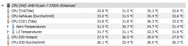

Am besten einmal HWiNFO64 installieren und Screenshots von der Sensoransicht posten:
https://www.hwinfo.com/download/
Interessant wären vor allem:
  • CPU
  • Mainboard
  • GPU
  • CPU-Temperatur
  • GPU-Temperatur
  • Lüfterdrehzahlen
  • CPU-Auslastung im Leerlauf

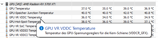

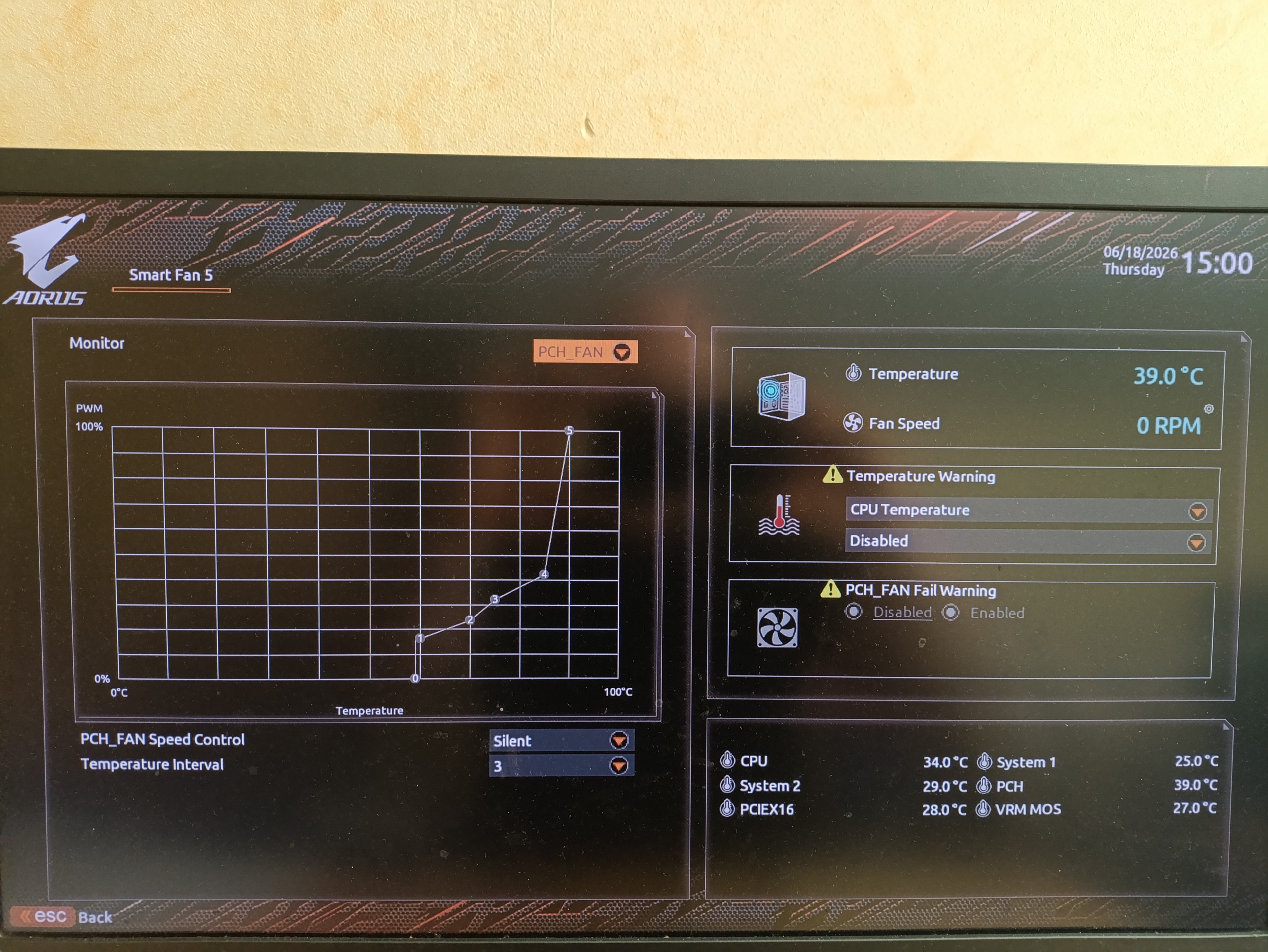

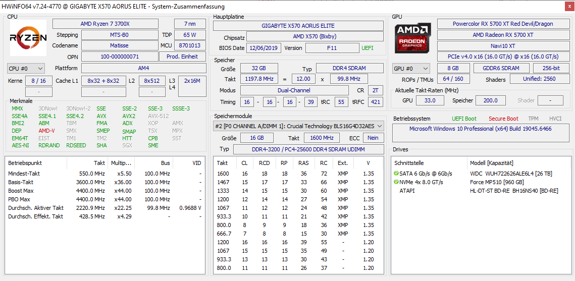

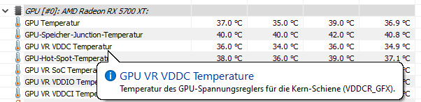

@Tulol : Dass es am Staub oder an den Jahreszeiten liegt, würde ich ausschließen. Ich habe aber Screenshots mit Daten unten eingefügt.

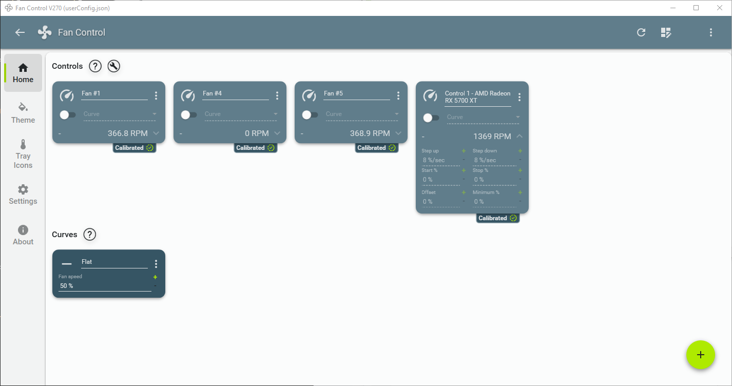

@cvzone : Ja, seit neustem nutze ich wieder Fancontrol. Das anderes Programm sagt mir aber nichts.
@Azghul0815 : Ja, danke, du hast Recht, ich habe einige Screenshots angehängt :)
@Warhead : Nein, ich habe nichts verändert, sonst würde ich es auch sagen ^^

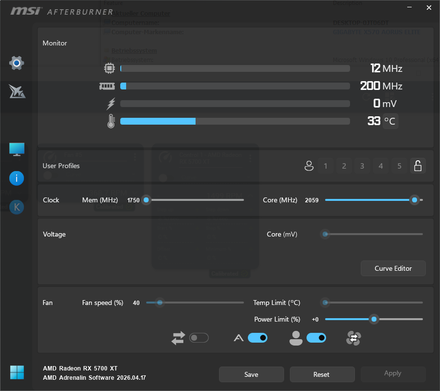

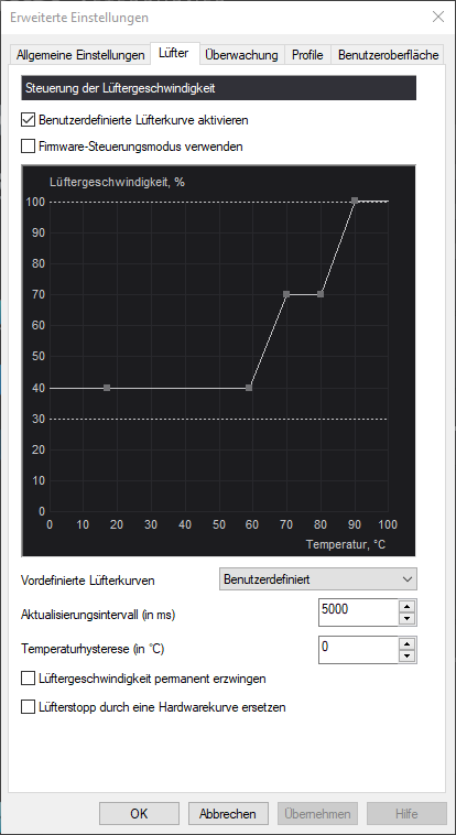

Mir fällt auf, dass sich der Grafikkartenlüfter mit 1369 RPM schnell dreht, aber selbst wenn ich ihn runter reguliere per Fan Control, indem ich auf Calibrated klicke und ihn anschließend von 50 %iger Auslastung auf 40 %ige oder 30 %ige Auslastung heruntersetze, ändert sich nicht viel an der Geräuschkulisse - Der PC hört sich bei Leerlauf an wie unter Volllast.

Fanctrol ist zwar installiert, aber du hast keine Kurven konfiguriert und aktiviert.
Manche GPUs können einen bestimmten Bereich nicht ansteuern, da geht dann nur Fan Off und z.B. ab 30%, aber nichts dazwischen.
Und Du zeigst deine Lüfterkurve von Afterburner und nicht FanControl. Zwei Lösungen parallel ist meist auch nicht so gut :)
Reaktionen: Laie22, cvzone und Azghul0815
aus den vorliegenden Infos sollte tatsächlich die Grafikkarte das Problem sein mit 1300rpm...ergo einfach mal kurz mit der Hand stoppen und schauen, ob dem wirklich so ist, oder es doch woanders herkommt.

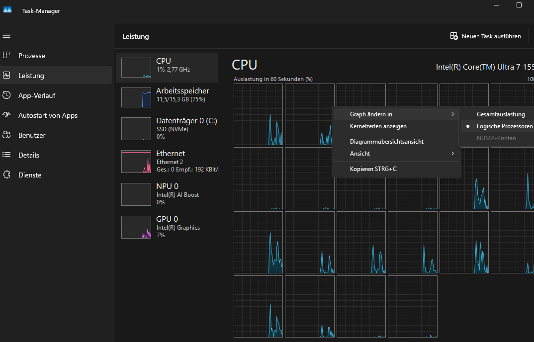

Laie22 schrieb:
Der PC hört sich so an, als ob er die ganze Zeit unter Volllast laufen würde
Dann würde ich doch im Taskmanager erstmal schauen, ob das so ist!
Wie sind denn die Auslastung von CPU und Grafikkarte?
Bei der CPU am besten auf logische CPUs umschalten, dann sieht man, ob eventuell 1 Kern auf 100% läuft.
Reaktionen: Laie22
Gerade nochmal kurz gesucht. Das war auch die Drehzahl vom Silent-BIOS und im damaligen CB-Test relativ leise:
Mit dem Quiet-BIOS verwandelt sich die Grafikkarte und lässt die Lüfter nicht mehr mit 2.000, sondern mit 1.370 Umdrehungen in der Minute agieren. Mit nur noch 34 Dezibel fällt die Radeon RX 5700 XT Red Devil beim Spielen dann kaum noch auf – man muss schon ziemlich genau hinhören, um den 3D-Beschleuniger auszumachen.
Reaktionen: Laie22
Kann es der Chipsatzlüfter sein? Den seh ich im Fancontrol jetzt so nicht.
Reaktionen: Laie22

Es muss eine defekte Lüfersteuerung sein, evtl. wäre es daher ratsam, die benutzte Software nochmal zu prüfen und mit offenem Gehäuse via FanControl auf den schuldigen Lüfter zu schließen. Versuche dann, die Steuerung auf manuell zu stellen und mit niedrigem Wert die Drehzahl und somit Lautstärke zu reduzieren. Benenne am besten die jeweiligen Lüfter so um, dass sie nicht "Fan #5" o.ä. heißen, sondern "Gehäusedeckel", "Lüfter Rückseite" oder was-weiß-ich.
Reaktionen: Laie22

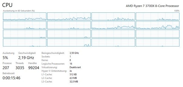

@Smily : Der Taskmanager gibt eine CPU Auslastung zwischen 0 % und 10 % bzw. eine GPU Auslastung zwischen 0 % und 2 % an.

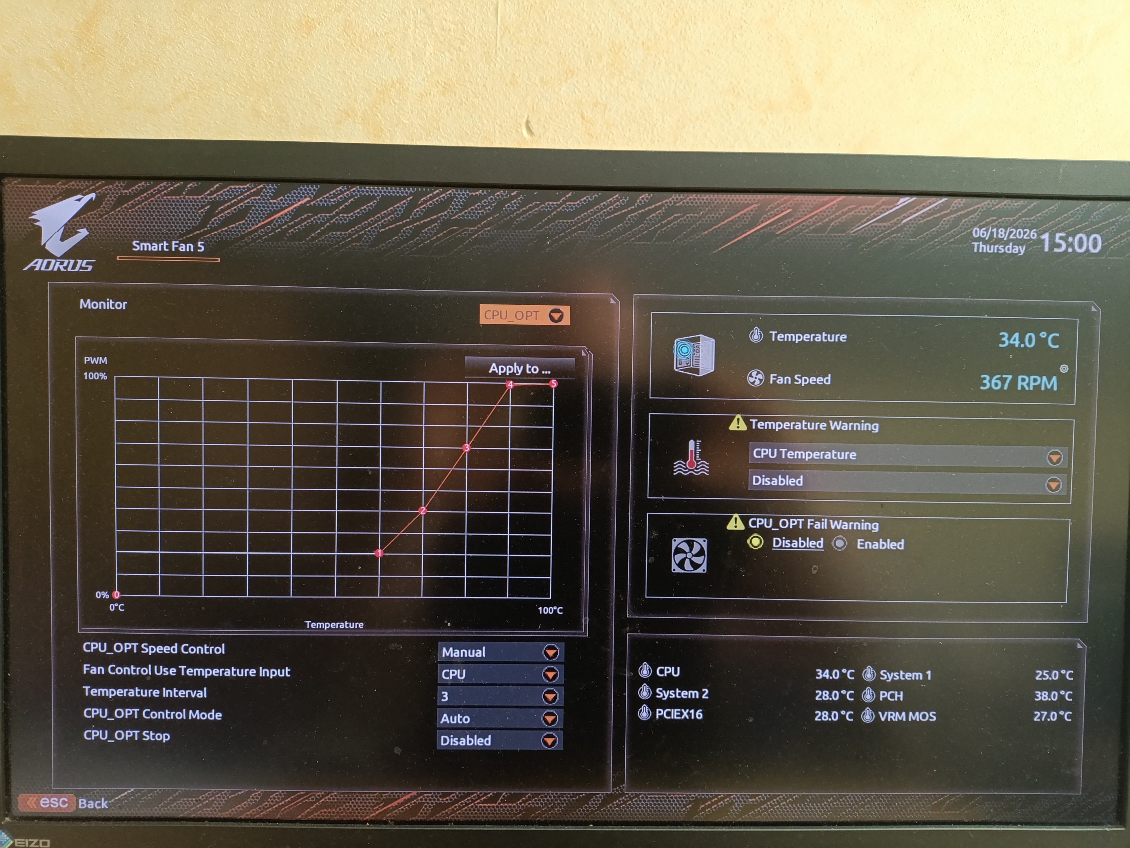

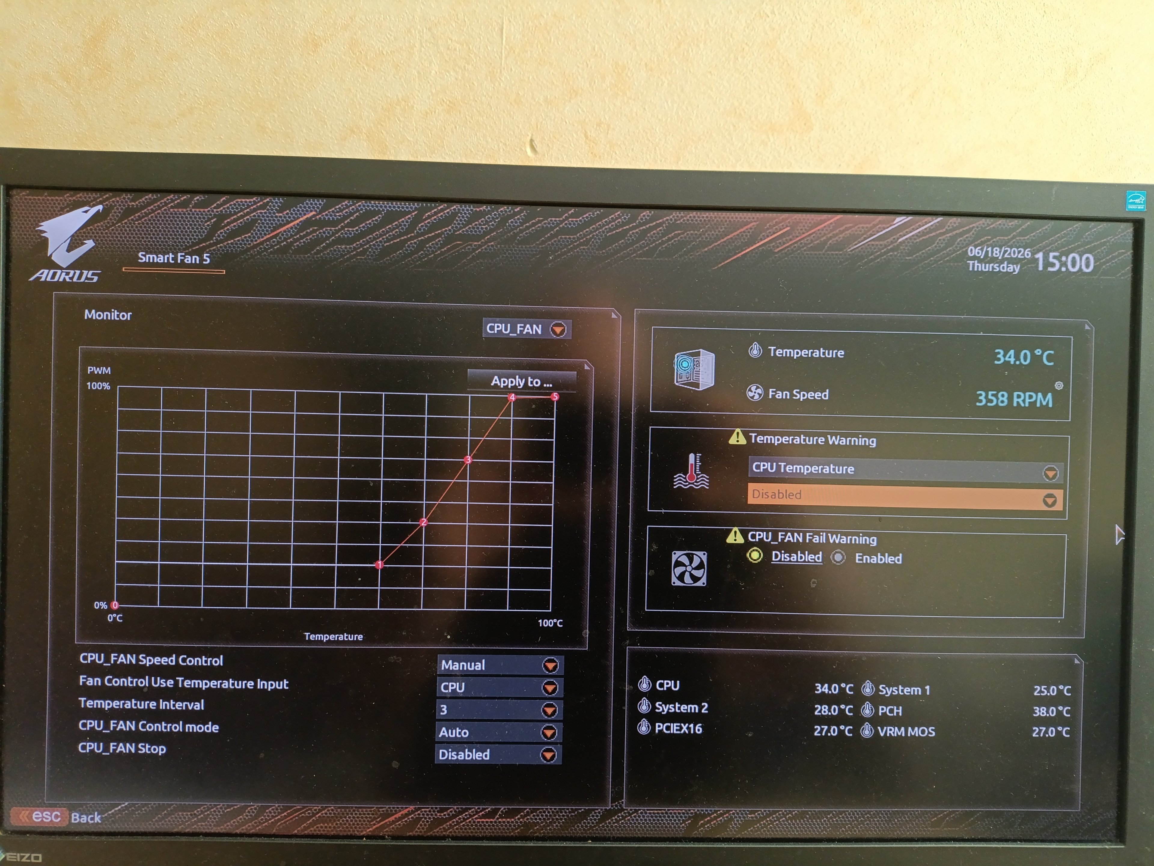

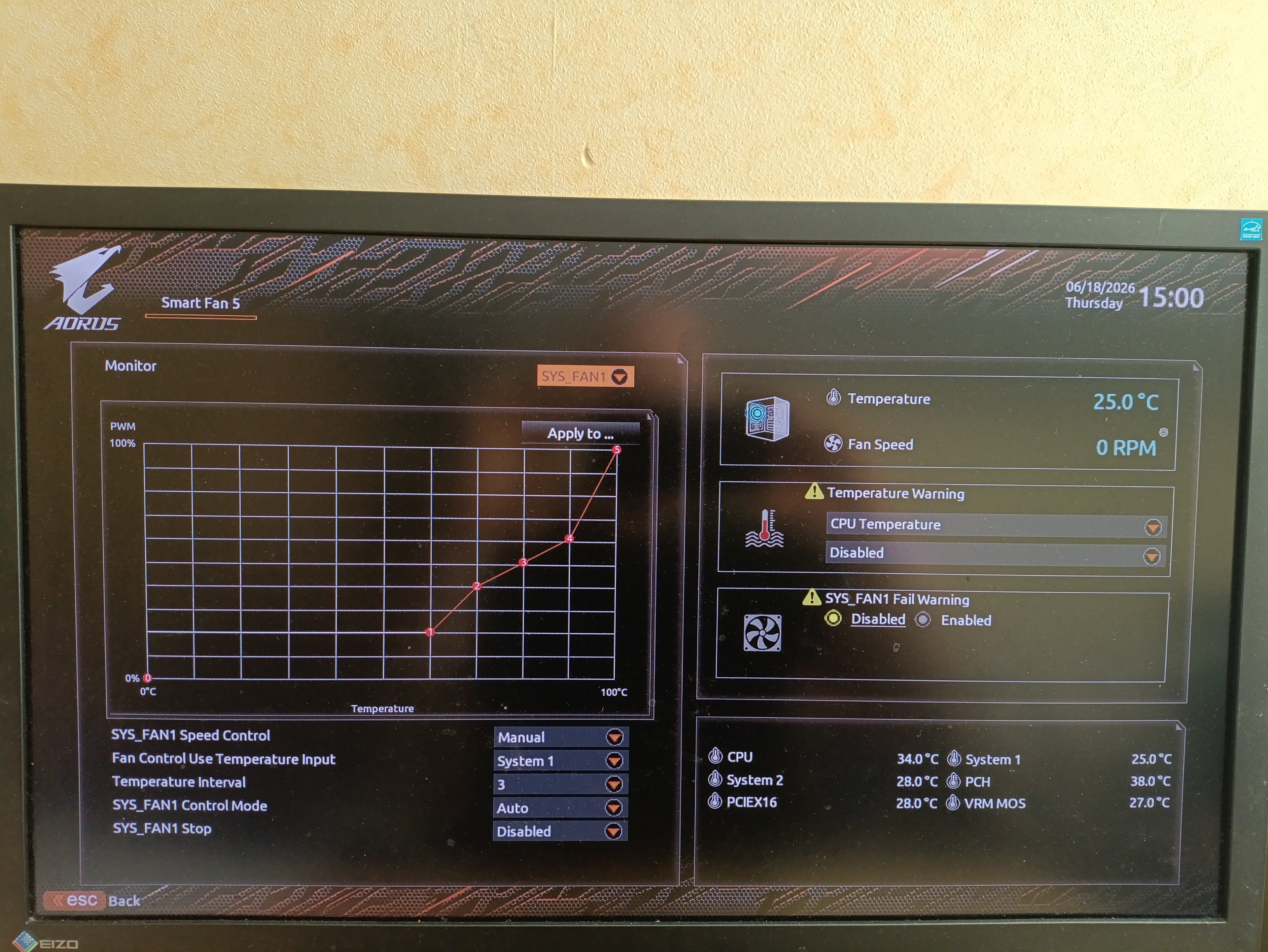

@Azghul0815 : Ich habe weitere 9 Bilder gemacht, damit die Situation besser eingeschätzt werden kann.
@F1database : Habe ich jetzt gemacht 😊
@Warhead : Ich verstehe nicht, warum bei den Grafikkartenlüftern 1.300 RPM angegeben wurde. Als ich den PC vorher geöffnet habe, standen beide Grafikkartenlüfter (wahrscheinlich gehen die erst bei einer höheren Auslastung an, die 1.300 RPM wurden komischerweise aber auch im Leerlauf angegeben).
Ich habe die Lüfter auf der Gehäusevorderseite (2x), Gehäuserückseite (1x), CPU (2x) per Hand angehalten. Die GPU Lüfter und den Mainboardlüfter konnte bzw. musste ich nicht anhalten, weil sie bereits still standen. Irgendwie ist alles seit der Bluestacks Installation lauter geworden, aber am lautesten sind mMn die zwei Lüfter an der Gehäusevorderseite.

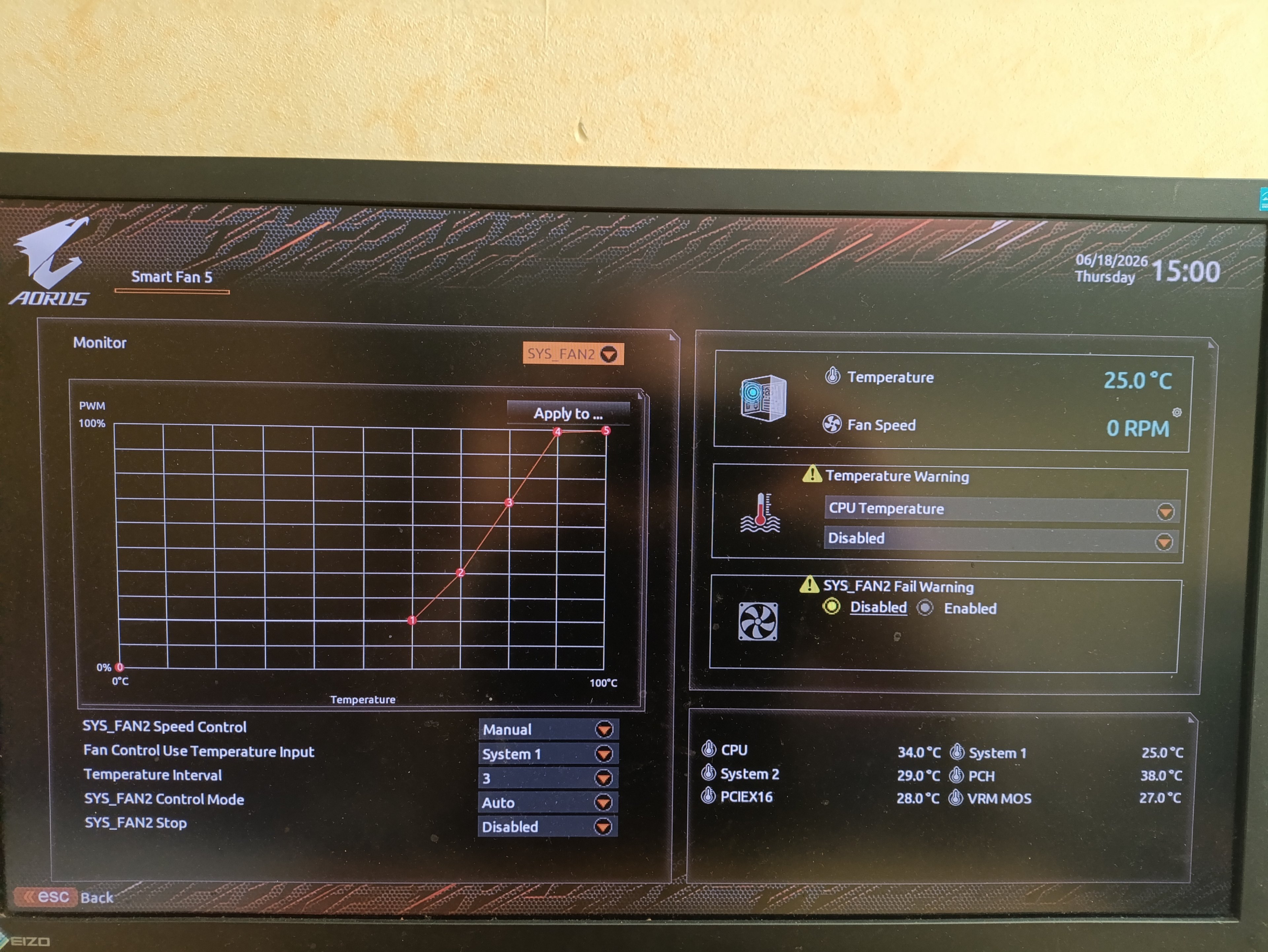

@frames. p. joule : Die werden eigentlich per UEFI gesteuert, wenn ich es richtig sehe.
@kartoffelpü : Interessant… Komisch finde ich, dass die GPU Lüfter, wie oben bereits geschildert, auf einmal stehen. Einmal werden 1369 RPM im Leerlauf angegeben und einmal stehen die Lüfter im Leerlauf, obwohl ich in der Zwischenzeit nichts geändert habe.
@LGTT1 : Der stand tatsächlich beim Öffnen des Gehäuses.
@Misdemeanor: Ich denke auch, dass es nicht am Staub oder an den Temperaturen liegt, aber ich habe weitere Screenshots hochgeladen, damit die Situation besser beurteilt werden kann.

Mach dochmal nen screenshot von den Lüfterdrehzahlen besonders die Front Lüfter sind ja interessant die knapp 400 u/min von den ersten screenshots da können es die lüfter ja eigentlich gar nicht sein.
Reaktionen: Laie22 und Azghul0815
Naja, die RX 5700 hat schn 7 Jahre auf dem Buckel, da kann (muss nicht) schon mal was über den Jordan gehen. Wenn z.B. der Fancontroller auf der GPU das zeitliche segnet oder gesegnet hat...
Kommt die Lautstärke denn von den GPU Lüftern? Kannst die Dinger ja auch mal vorsichtig mit dem Finger anhalten im Betrieb oder vorher blockieren und ein Spiel starten usw. Bleibts leise, sinds die GPU Lüfter und greift die Kurve nicht, ist was im Argen...
