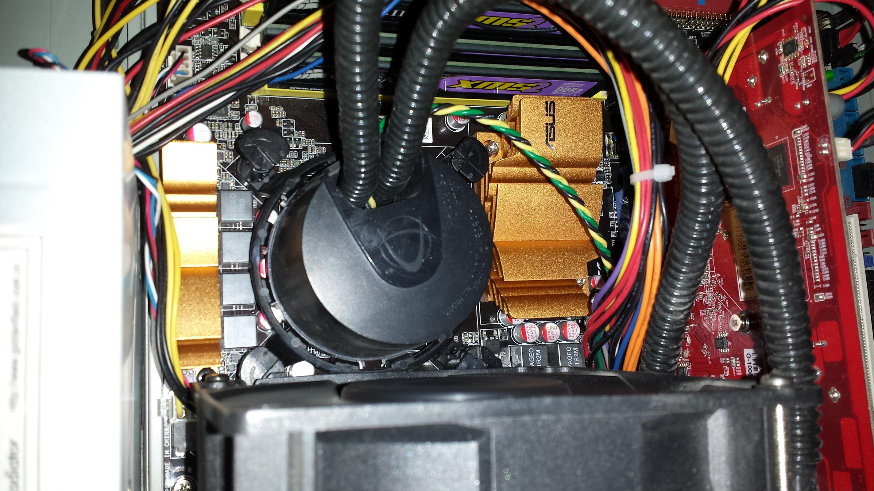

Hallo Leute,
seit kurzem brummt mein PC sehr stark und ich vermute es ist ein Lüfter eingesprungen (der so laut is) weil die Wasserkühlung (Asetek LCLC) event nicht richtig funktioniert.
Computer läuft zuverlässig, auch über stunden, aber die lautstätke nervt halt.
zudem gibt es eine fehlermeldung beim hochfahren (Error code: 8C000002 to get internet access within seconds please use express gate installer to install express gate)
aber habe eigentlich keine probleme mit dem internetzugang..ich hab absolut keine ahnung von sowas, muss ich ehrlich sein.
Ich hoffe ihr könnt mir helfen, danke

Mal jeden Lüfter kurz anhalten um den Schuldigen zu finden (auf die Narbe drücken bis er steht). Wenn es keiner ist, ist es wohl die Pumpe der AiO, die machen nach einiger zeit manchmal solche Probleme.

Welcher Lüfter sind auf der AiO verbaut? Lüfterdrehzahl verändert? Sichtbarer Defekt (Gehäuse aufmachen) ?

Lautstärke: Öffne deinen Rechner und prüfe mal durch hören und sehen, woher die Lärmquelle kommt. Dazu ggf. per Hand mal kurzzeitig Lüfter anhalten. Sitzt die AIO richtig auf der CPU?

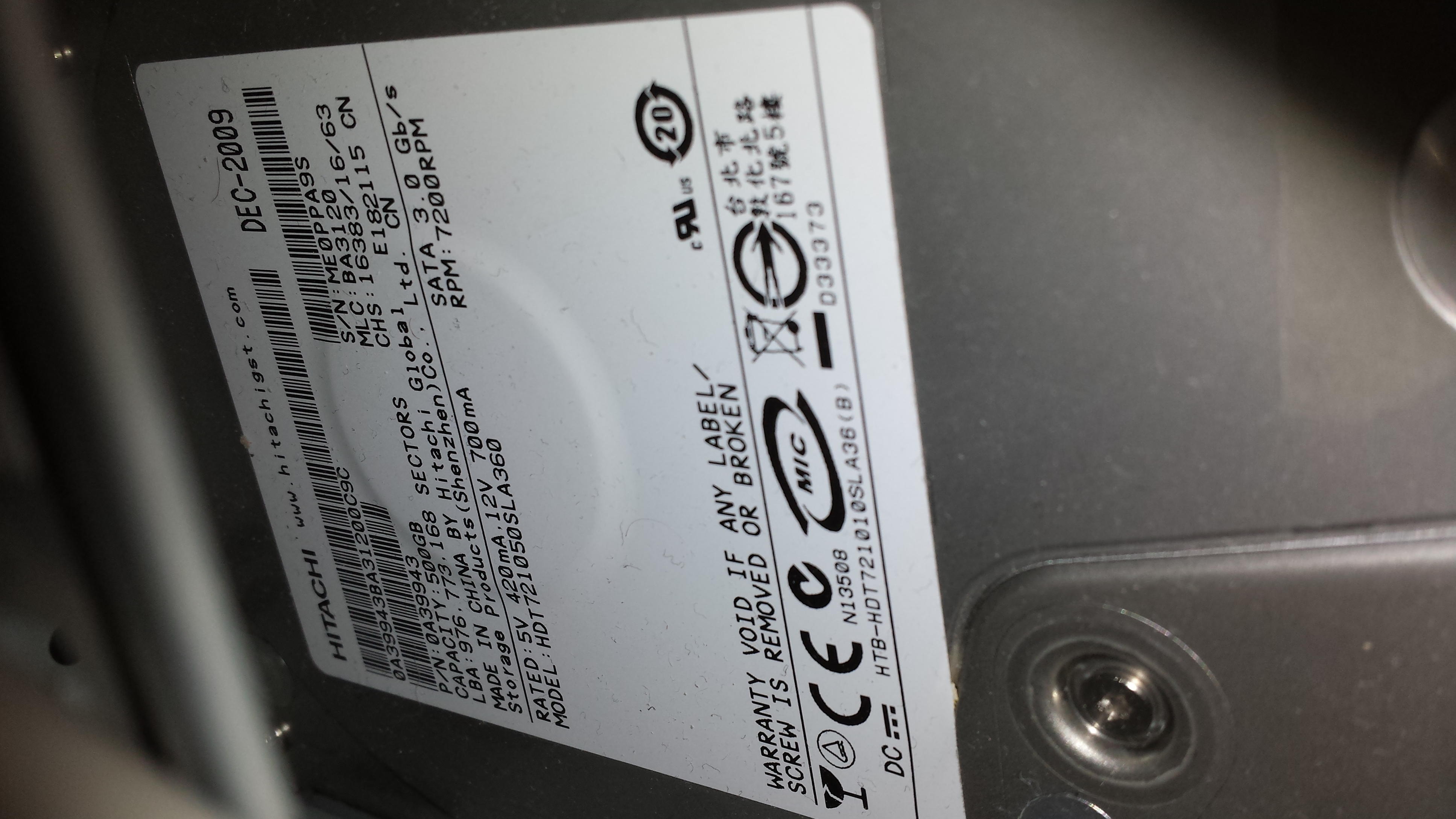

Hast du SSDs verbaut oder HDDs? ... Wenn HDDS, wie viele?

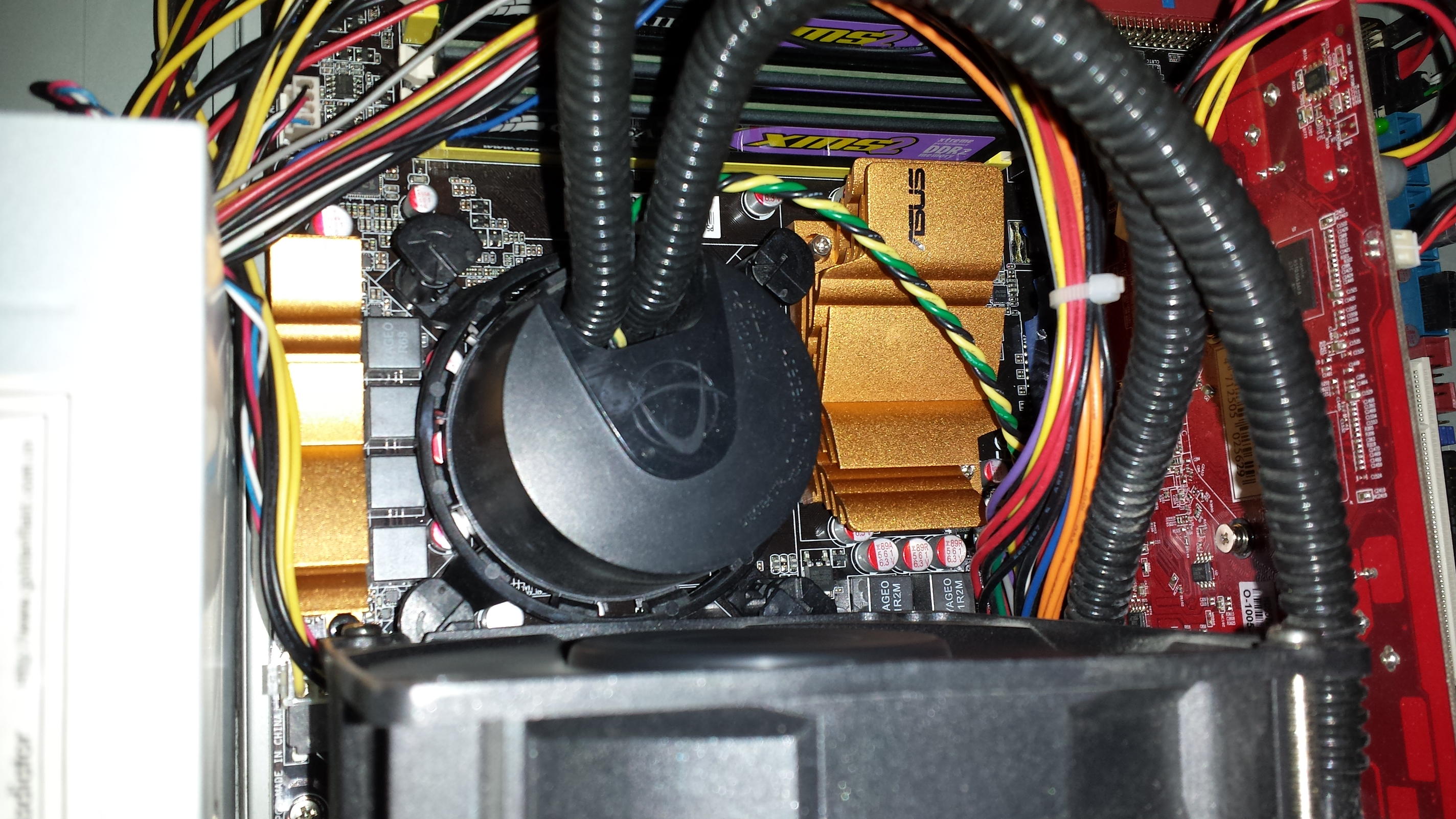

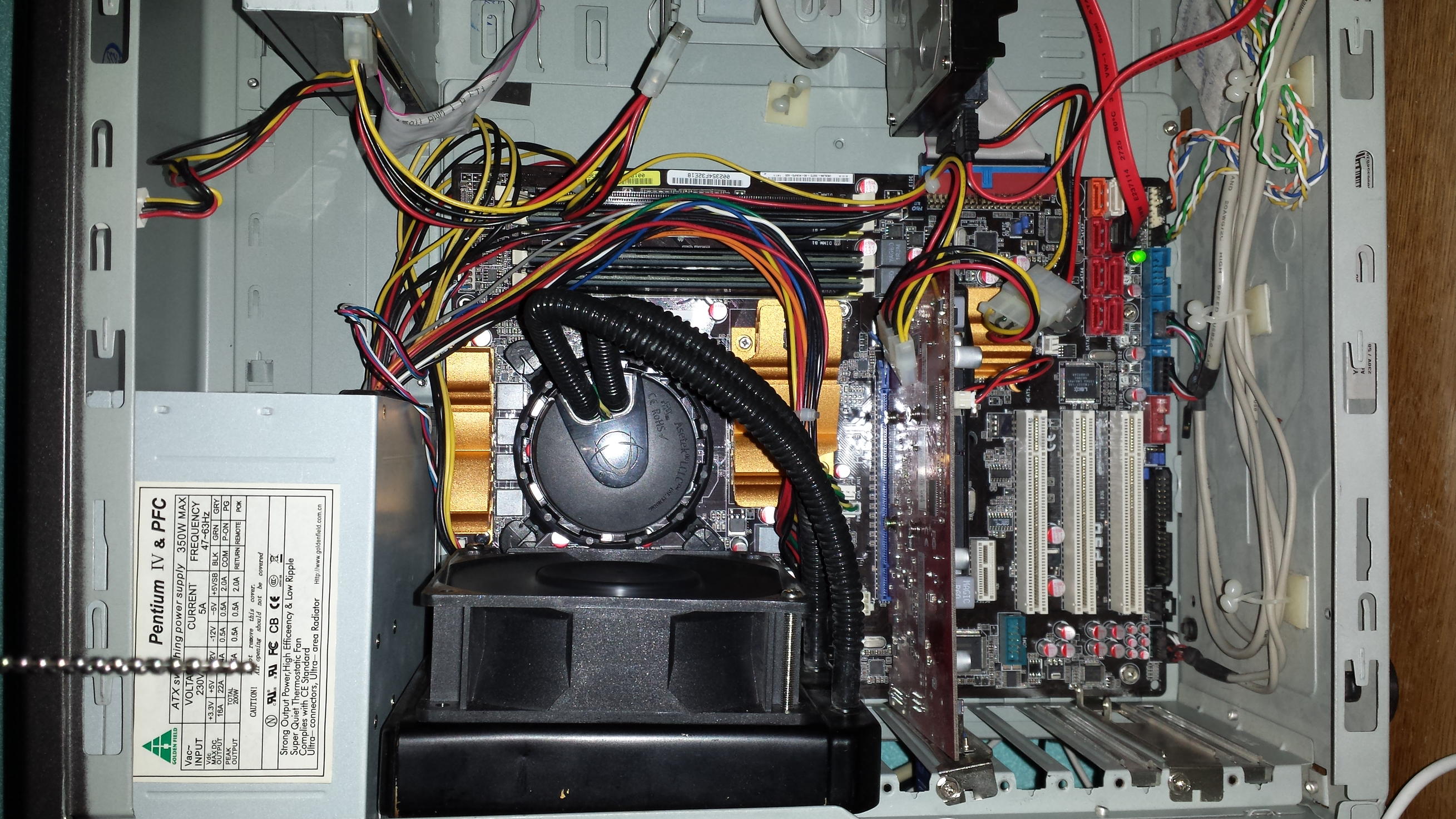

der lüfter der so laut ist sitzt direkt auf dem behältnis der wasserkühlung und ein anderer kleinerer im power supply...das gehäuse steht offen vor mir
Hi,
dann mach mal ein Foto davon. Wenn die Lüfter so laut sind, wie hoch sind dann die Temperaturen des Systems?

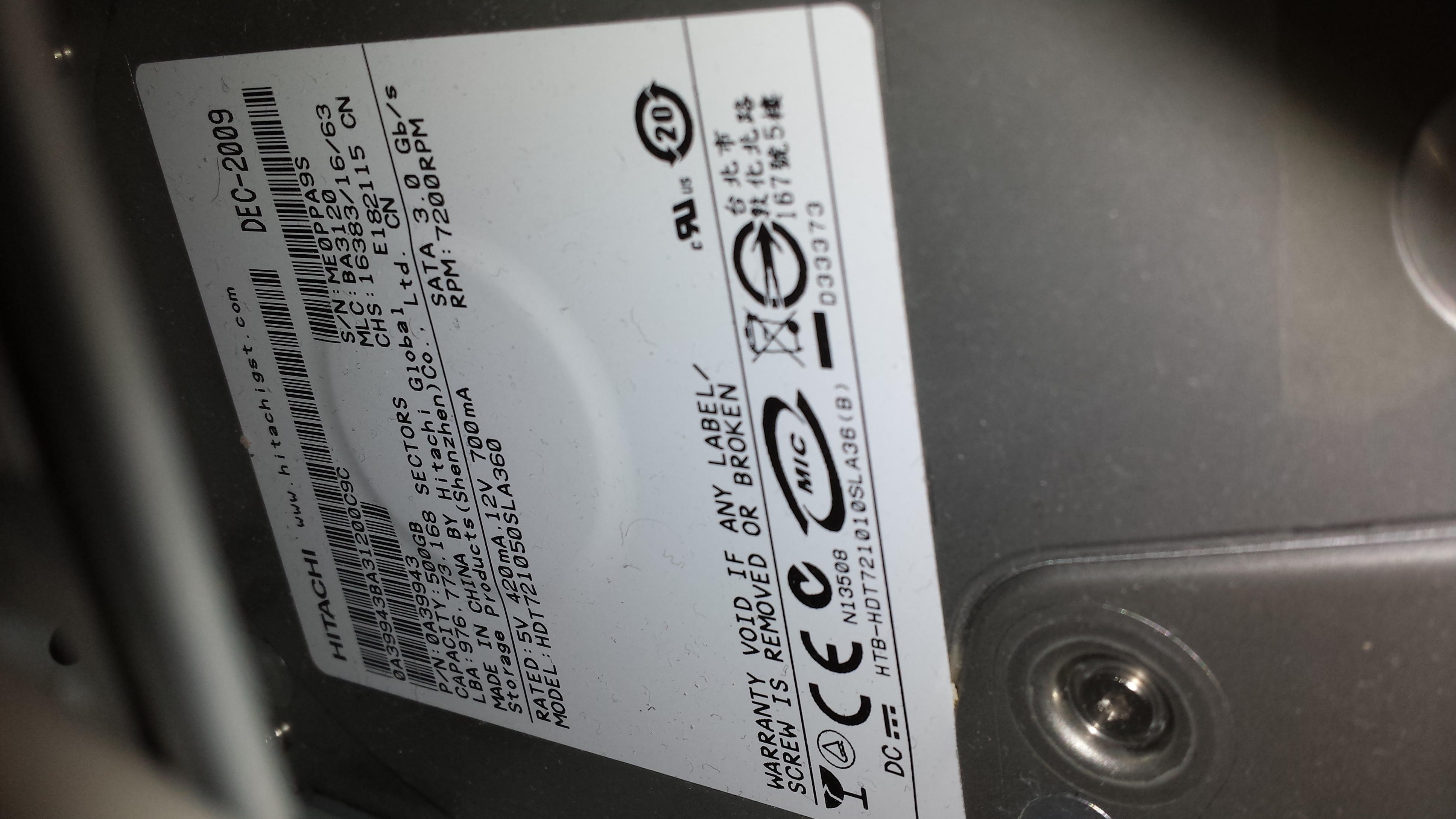

Festplatte..

Im BNIOS mal die Lüftersteuerung anschauen, vielleicht stehen alle auf Max.

temperatur der hitachi liegt bei 32grad laut everest

Ist denn die Festplatte entkoppelt? Wenn nicht würde dass das starke brummen erklären -> Vibrationen, die können sehr lästig sein.

danke für die antworten bisher! hab im BIOS die Lüftereinstellungen umgestellt und jetzt gehts. die cpu hat jetz temperaturen zwischen 32 und 39 grad bei normalem gebrauch (ohne spiele etc)
