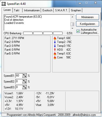

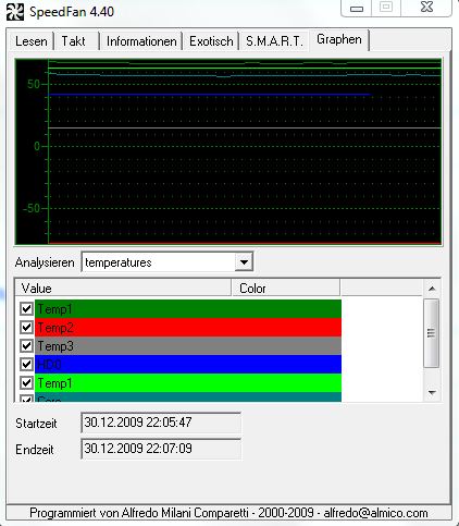

Hallo=)

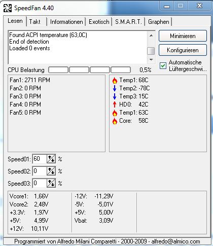

habe das programm runtergeladen. Habe alles so gemacht wie beschrieben ABER "Software controlled" wird der Kühler soo laut wie sonst was. Bei "Smart Guardian" wurde der auch nur lauter.
Habe dann im Hauptfenster Speed01 auf 60% gestellt. Aber jetzt scheint der nicht mehr so gut zu Kühlen.
Was bedeutet das bei dem 2. Bild?
Bitte um dringende Hilfe

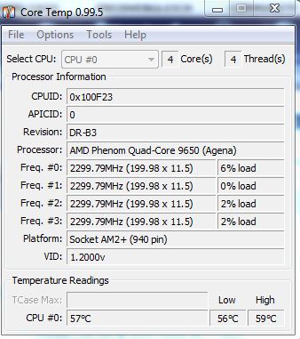

Ok mache ich
Hoffentlich ist das nicht schlimm :(

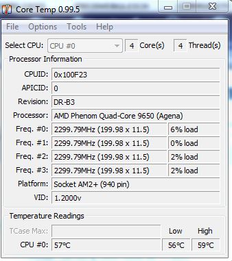

weiß nicht was damit sein soll =)
und ist das ok was CoreTemp anzeigt?
Die Temps laut CoreTemp sind für Idle-Temps ziemlich hochl. Wie warm wird der wohl, wenn er Last bekommt?
Wie sind denn die Temps, wenn du den Boxed auf 100% laufen lässt? Werden die dann überhaupt weniger?
Würde mal den Kühler runternehmen und neue Wärmeleitpaste drauf machen. Evtl. wirds dann besser.
Besser und leiser wirds jedoch gleich mit einem besseren CPU-Kühler.
Edit: das mit den Graphen in Speedfan dient nur der Übersicht bzw. eigenen Auswertung.
Das mit der VCore Anzeige in Speedfan macht mich auch etwas stutzig. Dort sind zwei recht ungewöhnliche Einträge.
VCore1 ist mit 1,66V angegeben. Ich hoffe nicht, dass die Voltzahl tatsächlich an deinem Prozzi anliegt. Ist zwar sehr unwahrscheinlich, aber kannst du im Bios nachsehen, was dort eingetragen ist? Oder mit Everest oder einem anderen Ausleseprogramm gegenprüfen.

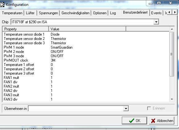

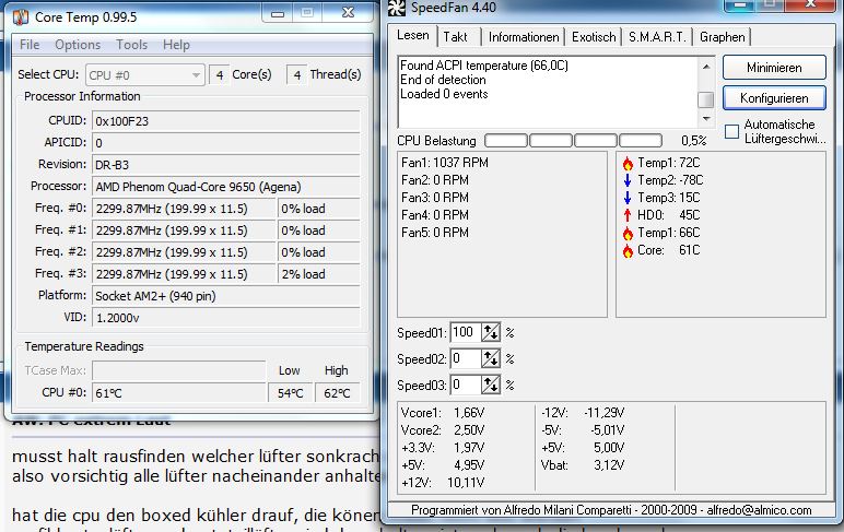

So..
im Bios beim Start stand: CPU Temp. 68° und das Vcore lag bei 1,20

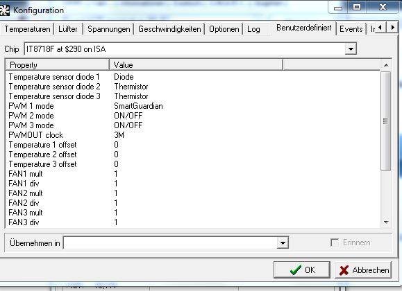

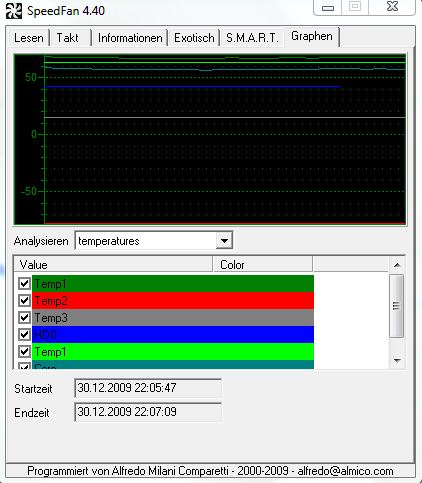

Habe noch 2 Screenshots gemacht. Sind die einstellungen so OK ?
Die CPU wird kaum gekühlt. Habe wieder auf Software controlled gemacht und auf 55% gestellt.
Beim neustart sind die einstellungen von SpeedFan wie gelöscht. Muss ich da noch was abspeichern irgendwo?
