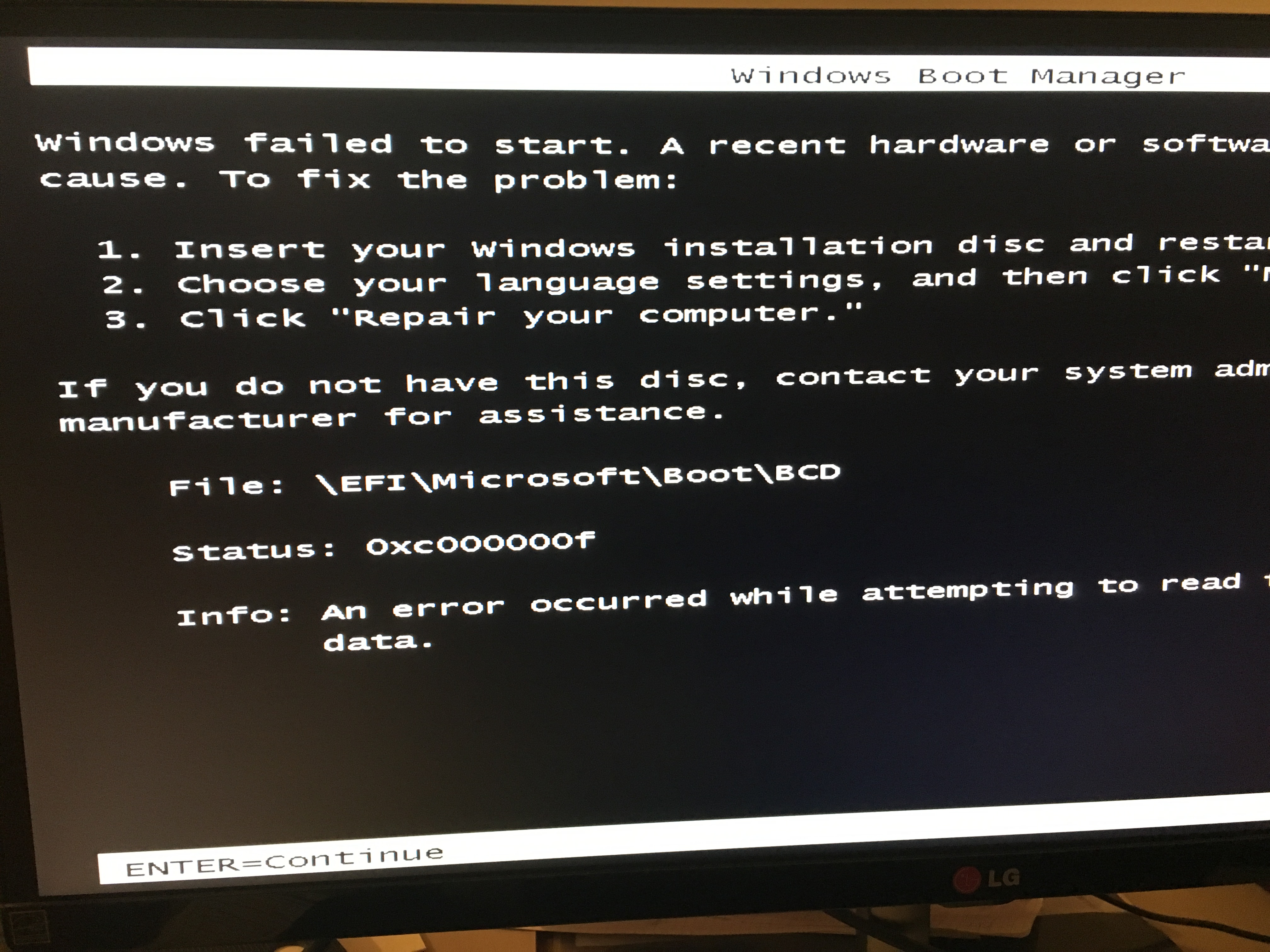

1. Beim Start bekomme ich auf einmal folgende Fehlermeldung
Wenn ich die Anweisungen auf dem Bildschirm befolge, lande ich in den Systemwiederherstellungsoptionen. Reparieren scheint nicht möglich zu sein. Wenn ich stattdessen "Enter" = Continue drücke, startet Windows wieder ganz normal. Was kann ich hier denn noch unternehmen?

zu dem Fehler: Ich tippe, dass die Bootreihenfolge nicht stimmt.
