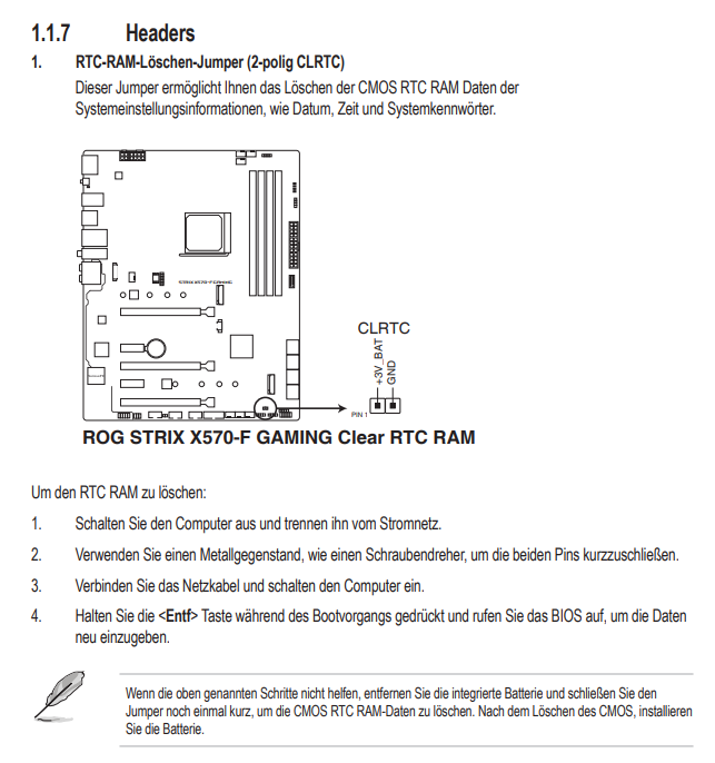

CMOS zurücksetzen habe ich schon gemacht. RAM auf div. Bänken getestet. Und ich komme gar nicht ins UEFI aktuell. Nur einmal vorhin und da konnte ich nur die Sprache und die BOOT Reihenfolge ändern.

@BFF
Ich habe das Handbuch durchgesehen. Aber keinen Hinweis auf einen Jumper oder Knopf finden können. Das einzige war ein BIOS Flashback Button. Damit kann ich wenn ich das aktuelle BIOS bei Asus runterlade und auf eine Stick ziehe es updaten ohne ins BIOS oder OS zu müssen. Dafür gibt es extra einen USB Flashback Port. Soll ich das mal ausprobieren?
Seite 23. Alse eine Seite weiter mit dem was Du gelesen hast.
Reaktionen: wowi70
@BFF
Das hatte ich schon mit dem entfernen der Knopfzelle erreicht. Als ich ins UEFI kam stimmten Datum und Uhrzeit nicht und das BIOS war von November 2019. Das was ich jetzt gerade flashe ist von April 2020.
Oh Moment bei Dir steht was von RAM Daten. Ist das was anderes als CMOS zurücksetzen?
