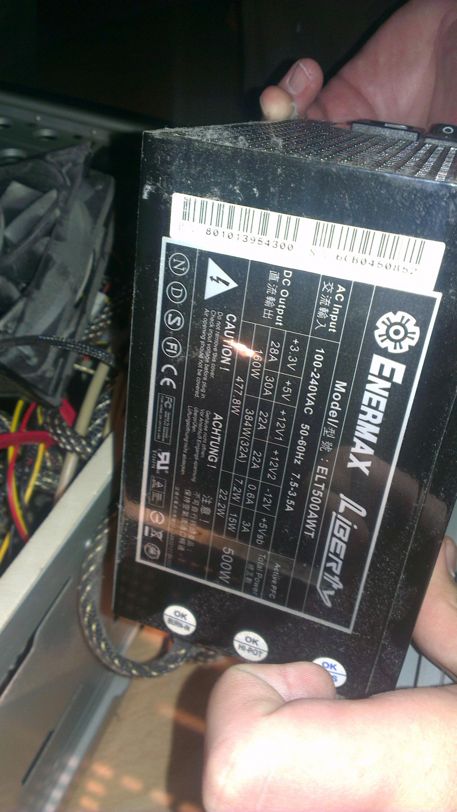

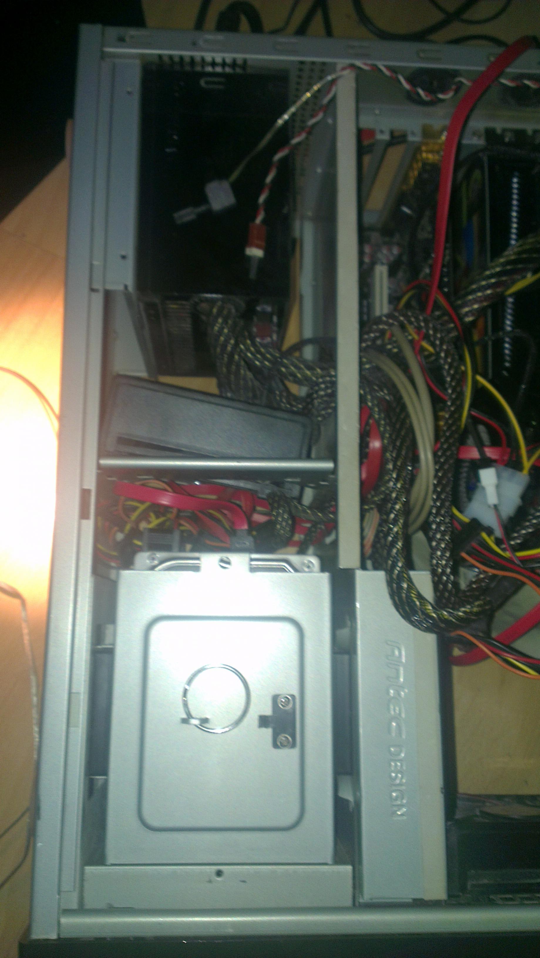

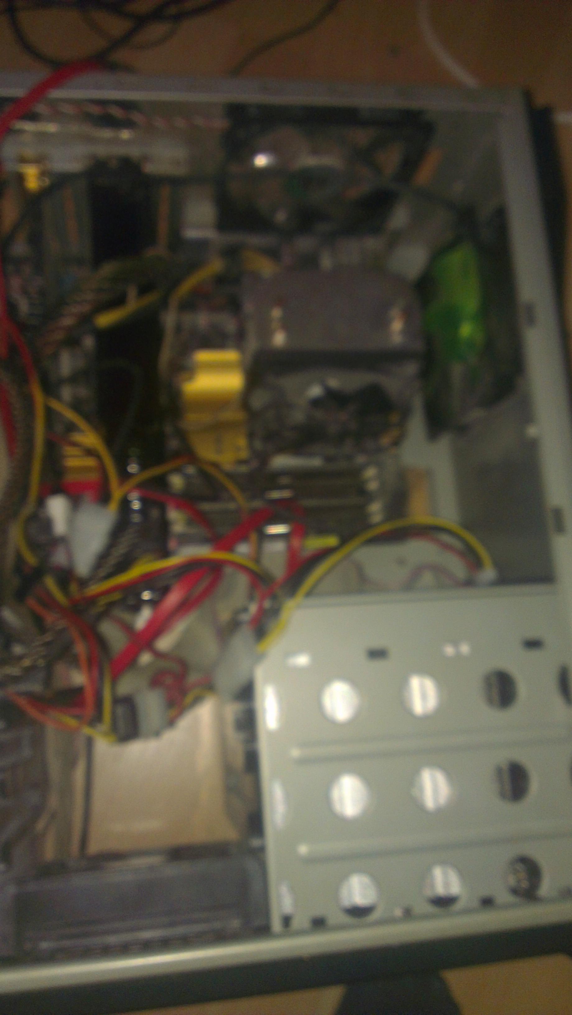

Also habe jetzt mal das netzteil überbrückT und es klickt nur kurz und passiert gar nichts mehr denkt ihr das netzeil ist kaputt oder irgendwas anderes?
IMAG1024[1].jpgIMAG1017[1].jpgokay könntest du mir ein gutes vorschlagen dass die selbe leistung bringt ich schicke jetzt mal ein paar bilder bin am pc meines bruders.
Danke für die schnelle Hilfe :-) ich probiere demnächst mal ein Netzteil von meinem Kollegen aus und erzähle es euch :)
