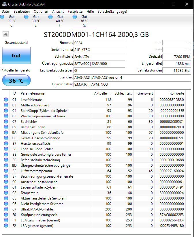

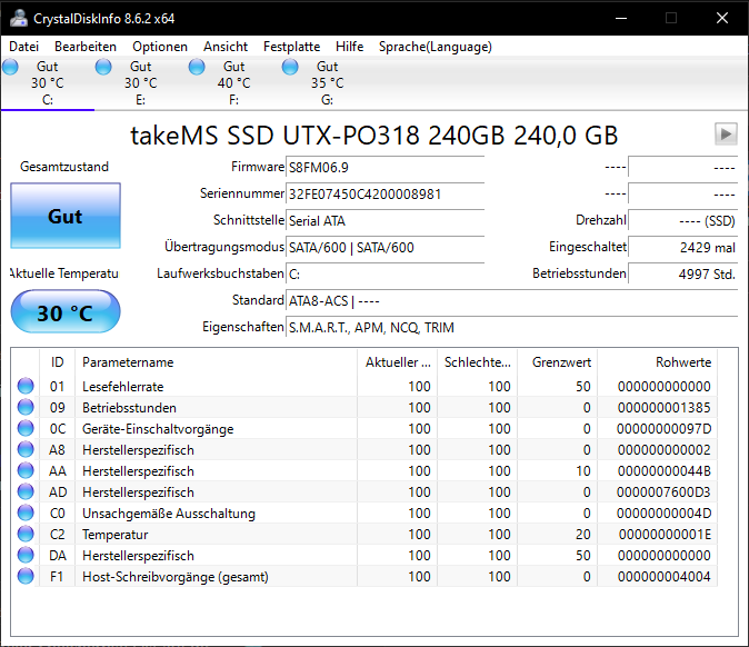

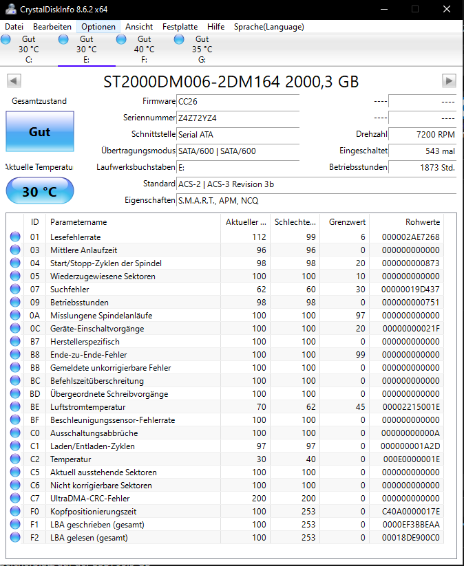

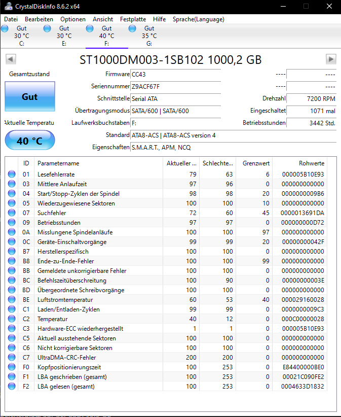

Bitte mal Screenshots von den einzelnen Datenträgern mit CrystalDiskInfo zeigen (Fenster bitte soweit aufziehen, dass keine Rollbalken mehr sichtbar sind).

Screenshots im Anhang
Nach Update wird jetzt gesucht

Die Datenträger seh'n eigtl. auf den ersten Blick alle (noch) i.O. aus - auffällig ist aber schon, dass alle HDDs mehrere Suchfehler und damit verbundene Lesefehlerraten aufweisen.

Im Protokoll steht jetzt nix überragend auffälliges, nur dass es bei der SSD mal zwei Fehler beim Datentransfer gab - Zustand 98%/Leistung 100% (beides Exzellent).
So wie ich es gerade gesehen habe ist der Zustand deiner SSD nicht mehr 100%. Bei manchen SSD hatte ich das auch, reichte 1% Abfall das diese nicht mehr richtig lief.
Was mich wundert ist dieser Fehler: Gesamtdauer Der Offline-Datenerfassung 255 Sekunden. Das ist extrem viel für ne SSD.

Da gibt's Gleiches für die HDD#3 ST2000DM001 mit 584 Sek.
