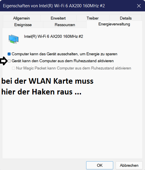

Unbedingt bei der Netzwerkkarte das "wecken" ausstellen, das gilt auch für Wlan Karten/Sticker etc.

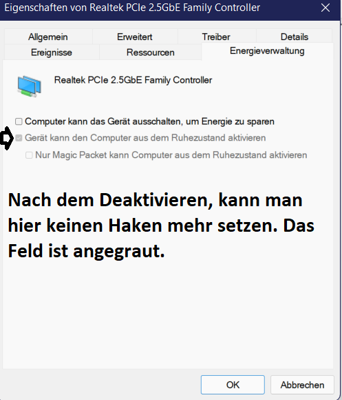

Es kann auch sein, das die LAN oder WLAN Karte den Energiesparmodus stört.
Dann bei diesen beiden auch im Gerätemanager das Häkchen entfernen ...
Den beiden kann aber auch über die Einstellungen der Hahn zum Energiesparen abgestellt werden, dann stören sie auch nicht mehr den Ruhemodus. Ich poste gleich ein Bild ...
Die beiden dort deaktivieren ... dann ist der Haken in den Eingenschaften > Energieverwaltung überflüssig.
Das gleiche auch beim WLAN Adapter.

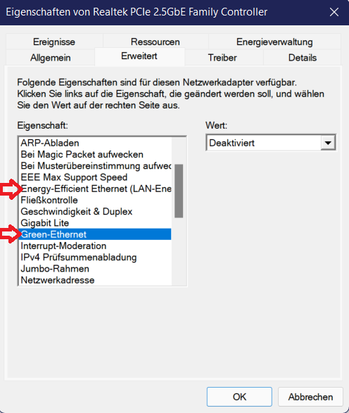

Green Ethernet und Energy Efficient Ethernet deaktivieren. Jeweils über die Eigenschaften > Erweitert der Netzwerk LAN karte ... siehe Bild in #14!

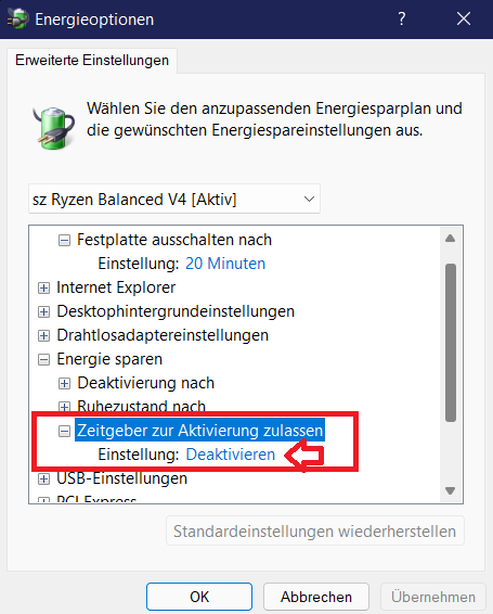

Sollte das noch nicht ausreichen, in den erweiterten Energieoptionen des Energieplanes auch noch den Zeitgeber deaktivieren ...
Danach müßte dann der StandBy Modus automatisch funktionieren nach eingestelltem Energieplan ...
