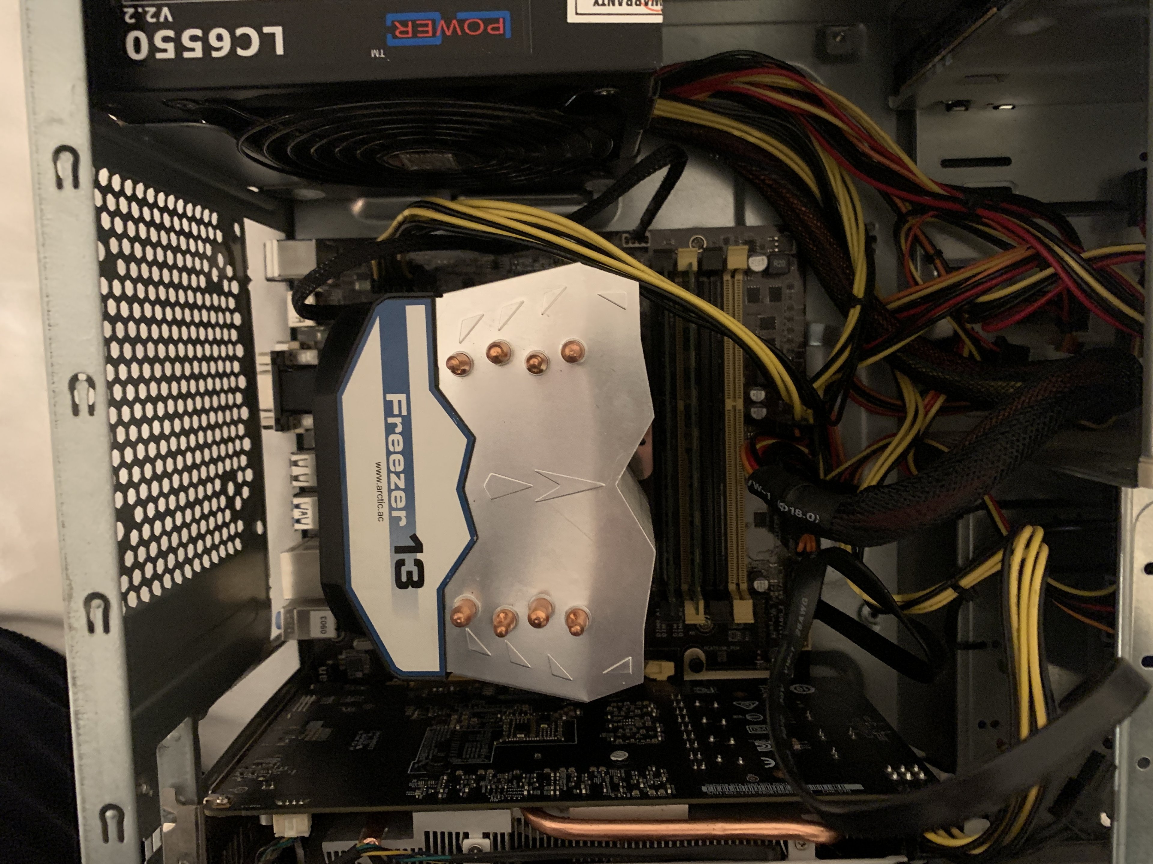

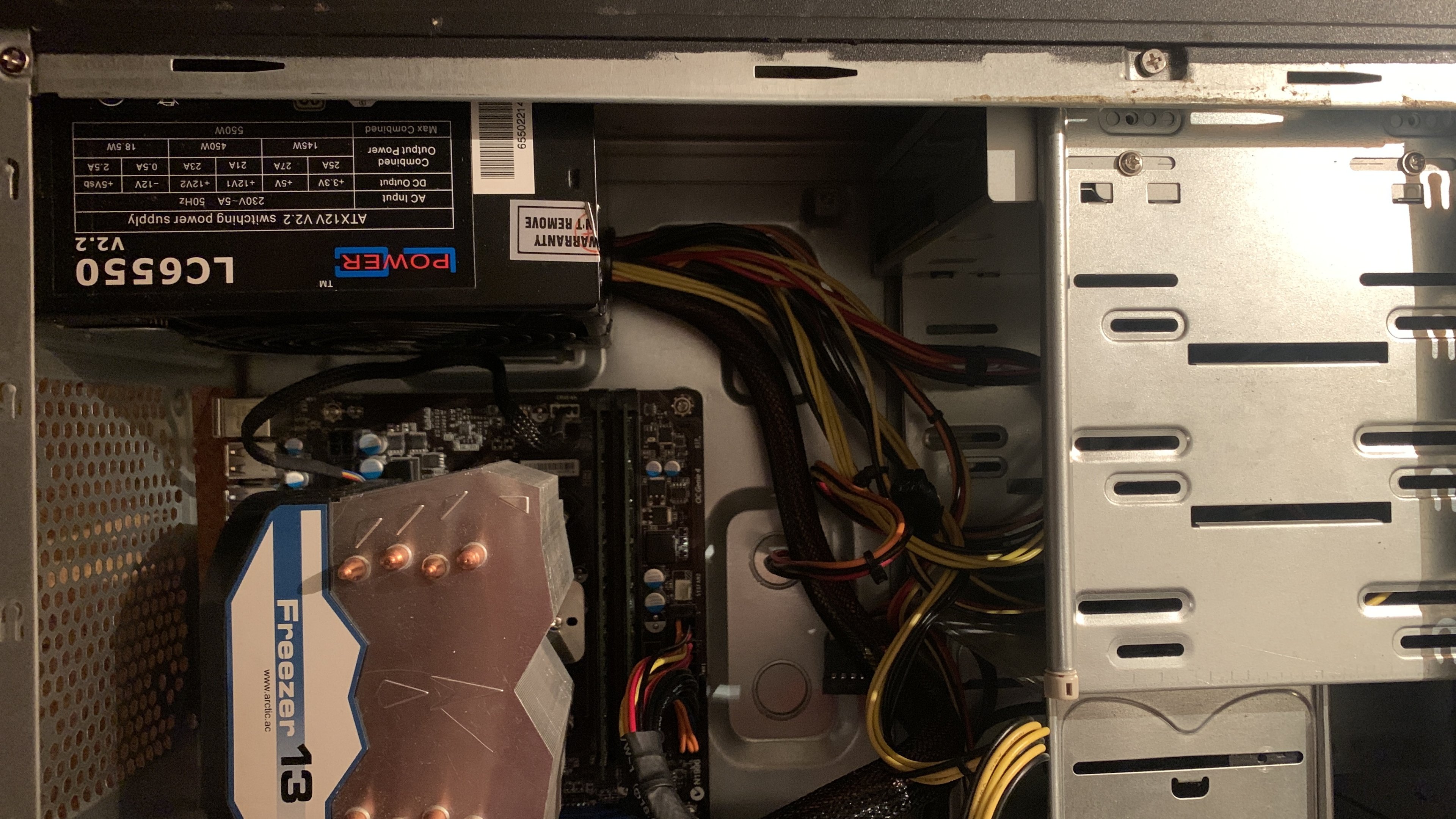

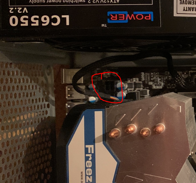

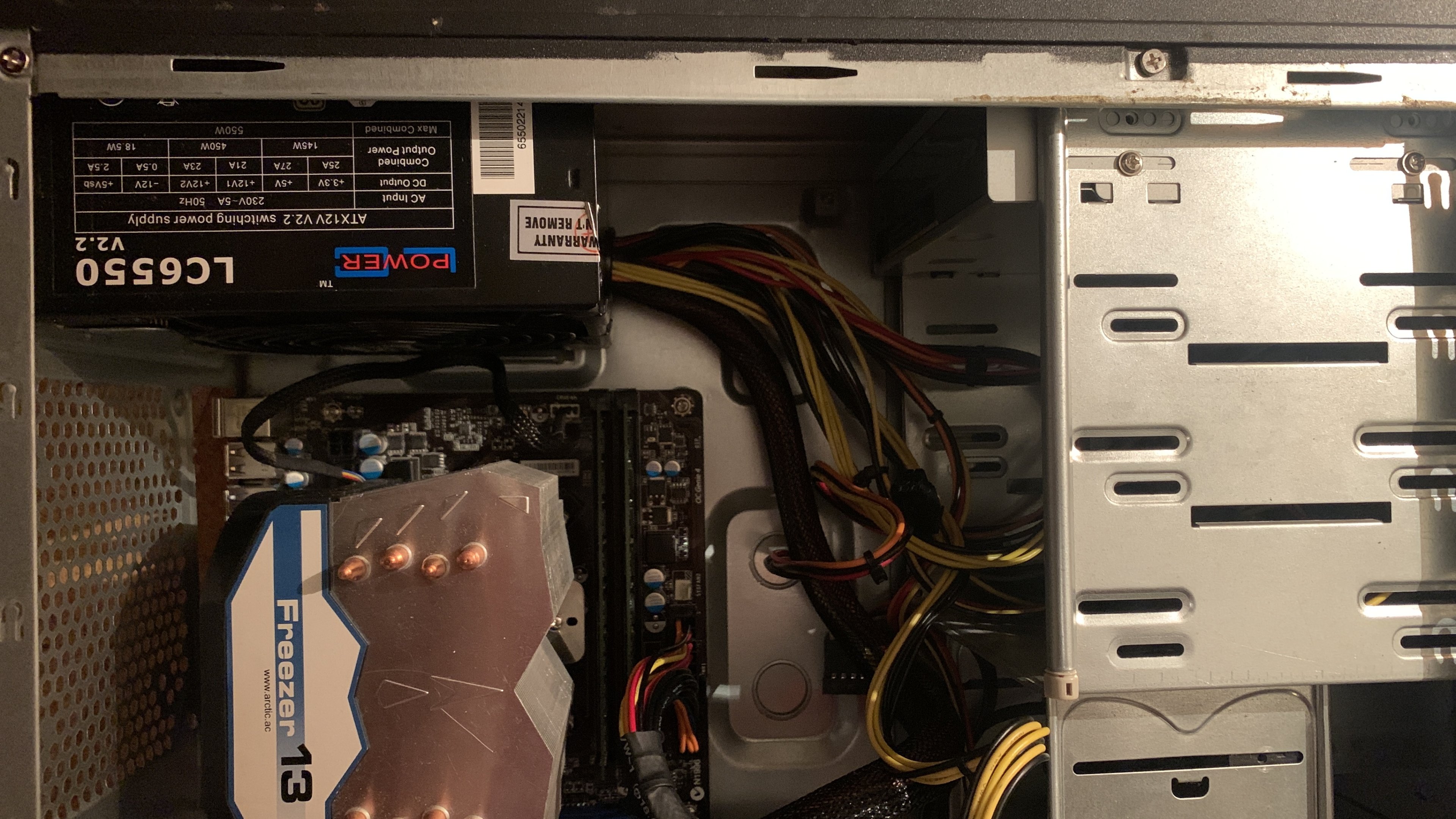

Hallo Zusammen,
  • Prozessor (CPU): i7 4970k
  • Arbeitsspeicher (RAM): 2x Crucial 8GB DDR3
  • Mainboard: MSI H81 P33
  • Netzteil: LC-Power Super Silent LC6550 V2.3 550W Netzteil
  • Gehäuse: Random
  • Grafikkarte: MSI GTX 1060
  • HDD / SSD: Kingston 240 GB SSD / Random HDD
Da mein altes Mainboard den Geist aufgegeben hat, musste ich schnell Ersatz ranschaffen. Das oben angeführte Mainboard habe ich gebraucht bei dem Comptuer Store Berlin auf eBay gekauft.
Nachdem ich alle Teile zusammengbaut habe wurde schnell klar, dass die Lüfter nur kurz anfangen zu drehen, aber ansonsten nicht viel passiert. Die HDD geht gar nicht in Betrieb, was sie allerdings tut, wenn ich das Netzteil kurzschließe.
Nach ein Paar Nachforschungen habe ich natürlich alle kabel und Stecker überprüft, das gesamte System einmal ausgebaut und wieder eingebaut und die Abstandshalter überprüft. Netzteil habe ich kurzgeschlossen - funktioniert.
Ich habe das Mainboard, CPU mit Kühler und Ram versucht ohne Gehäuse zum Laufen zu bringen, aber leider gleiches Ergebnis: Lüfter läuft kurz an und dann passiert nichts mehr.
Vielen Dank vorab für eure Hilfe

LOOOL
Dankeschön, ich gehe mich jetzt begraben..
Kann passieren. Immerhin hast du einen guten Beitrag gemacht mit Hardwareangaben und Bildern, ohne, dass man jede Info einzeln aus der Nase ziehen muss. Dafür gibts vielmehr ein Lob :)

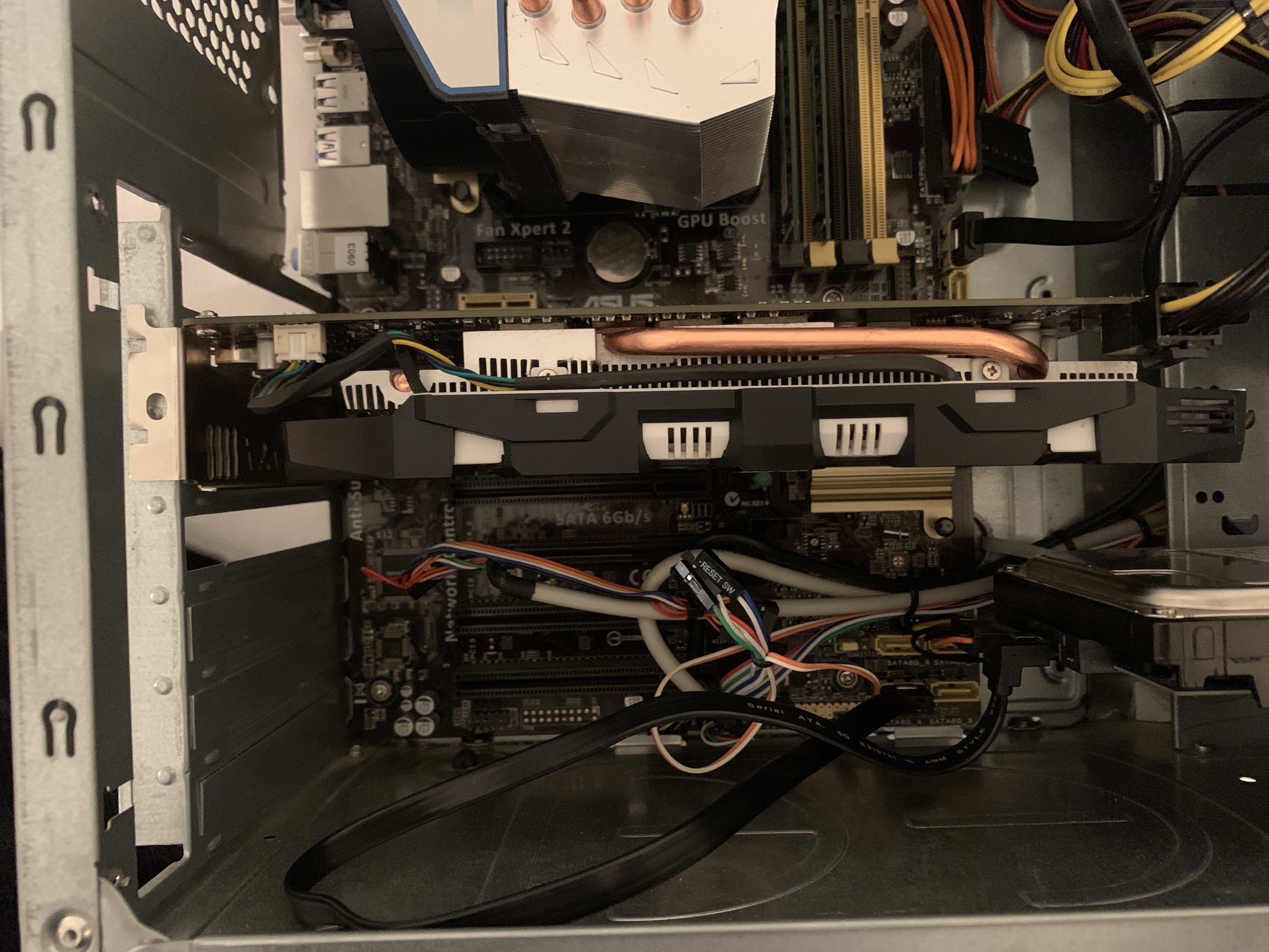

Würde die Karte iwie festschrauben.
Schaut aus als wäre kein loch dafür da...
Evt eins bohren und ne dünne schraube mit Mutter kontern?
Ganz ohne würde ich nicht belassen
Oder eine verschraubbare Stütze kaufen damit man den Slot etwas entlastet.
Da ist ein Blech vorhnaden, das er noch nicht montiert hat, welches alle Karten gleichzeitig fixiert. Das wird er sicher wieder festmachen, wenn er zusammenbaut
Reaktionen: eddietwo
CPU Kühler wenn es geht doch drehen das der die Luft nach hinten raus schiebt ..

Da Bilder mehr aus Tausend Worte sagen und es gute gab eh wurscht wie das Gehäuse sich schimpft.
Reaktionen: Laz3r und rg88
Möchte nur mal eben @rg88 zustimmen. Du musst dich weder grämen noch begraben. Du hast genau das Richtige getan: Hier gefragt und dazu noch gescheite Infos samt Bildern geliefert. Also alles paletti! :)
Reaktionen: Laz3r, Manou und rg88

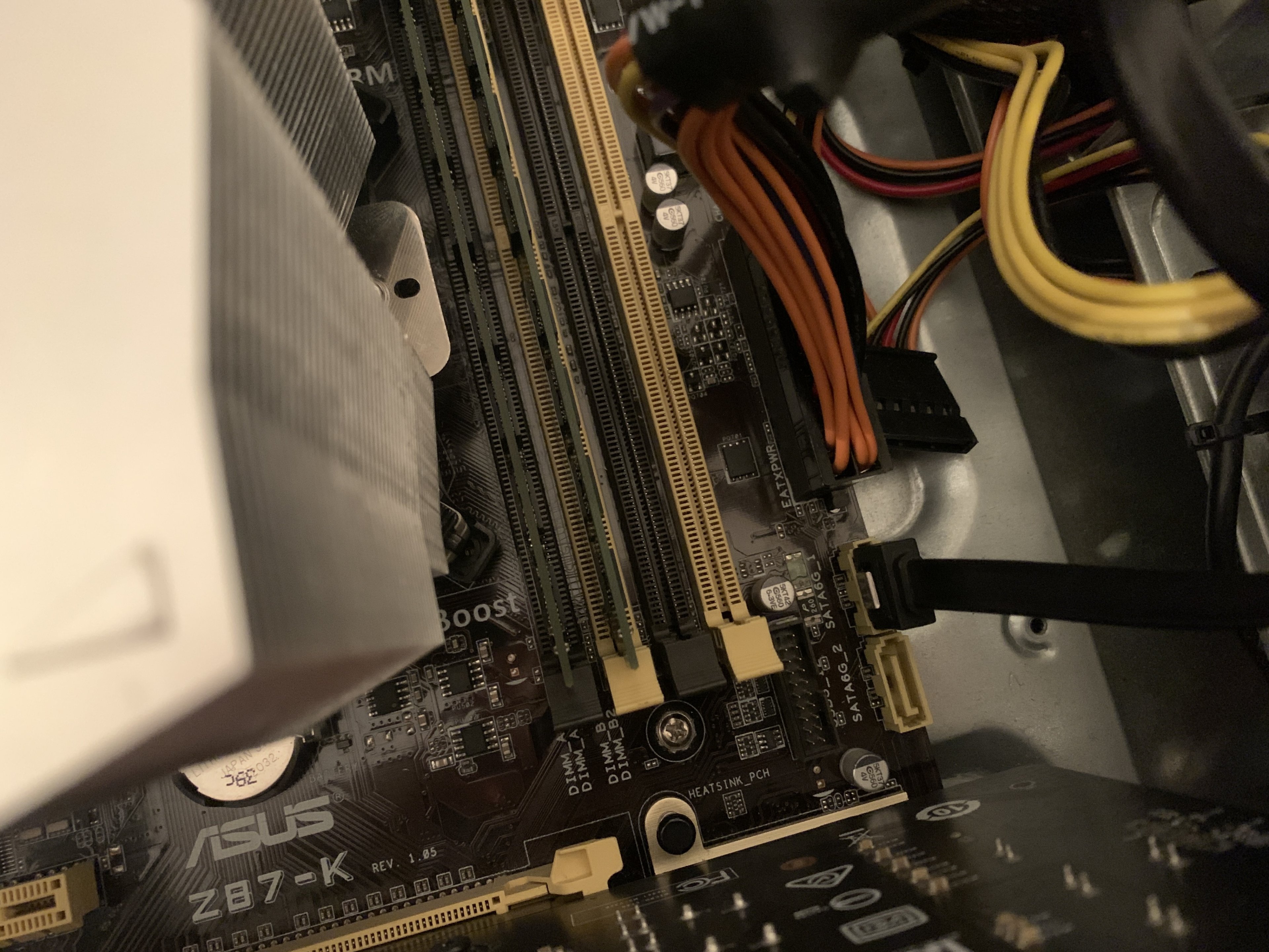

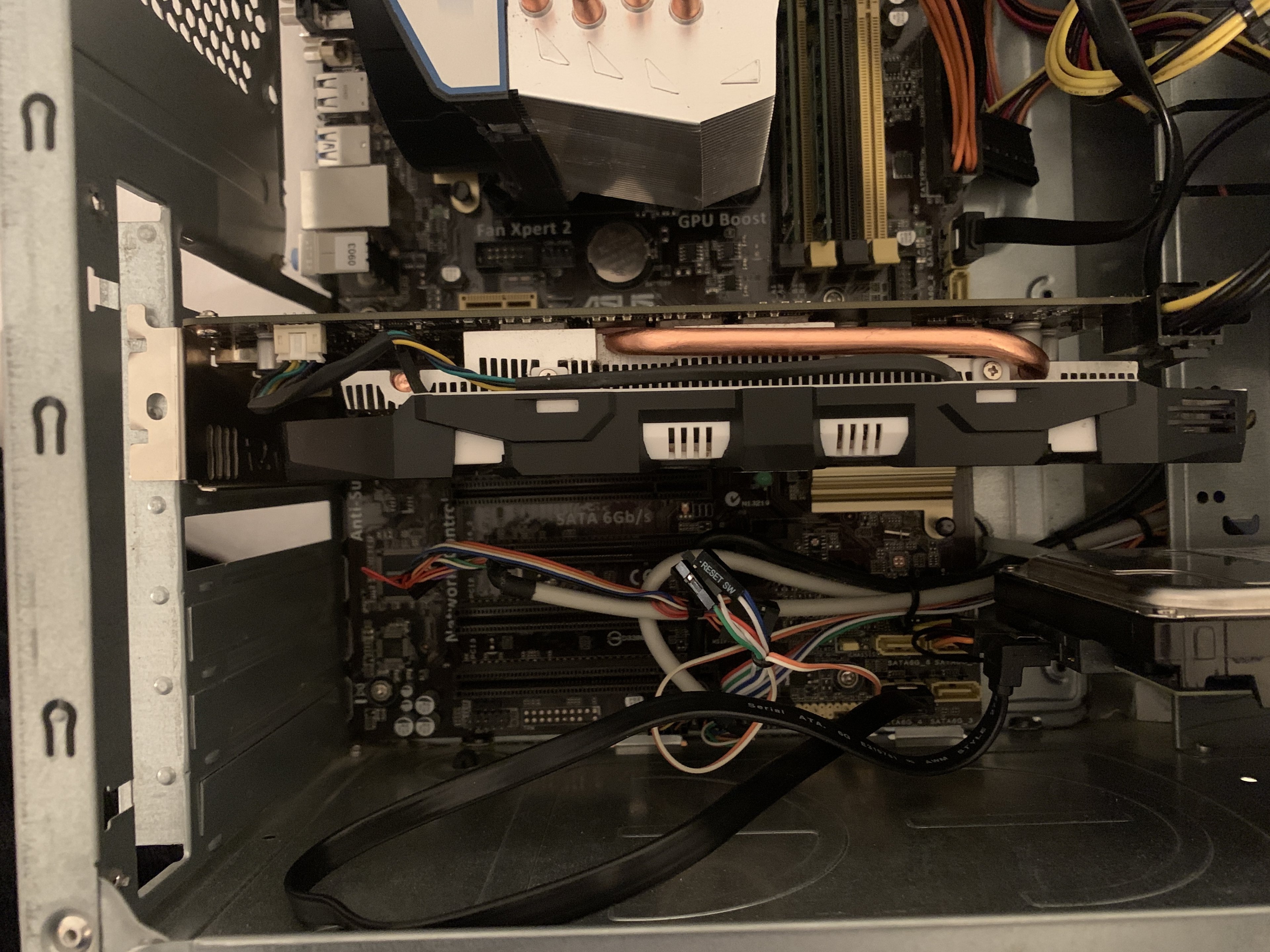

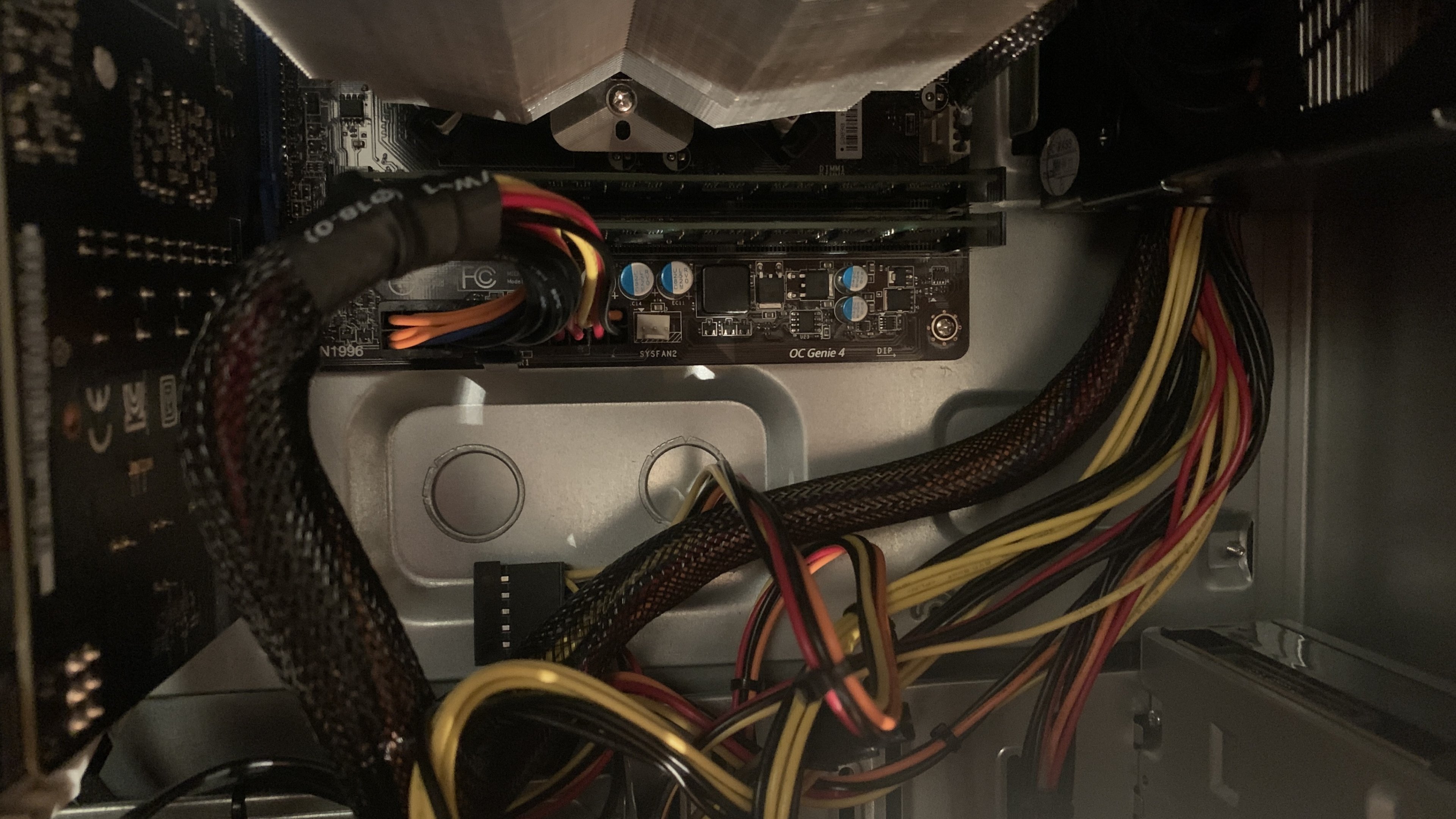

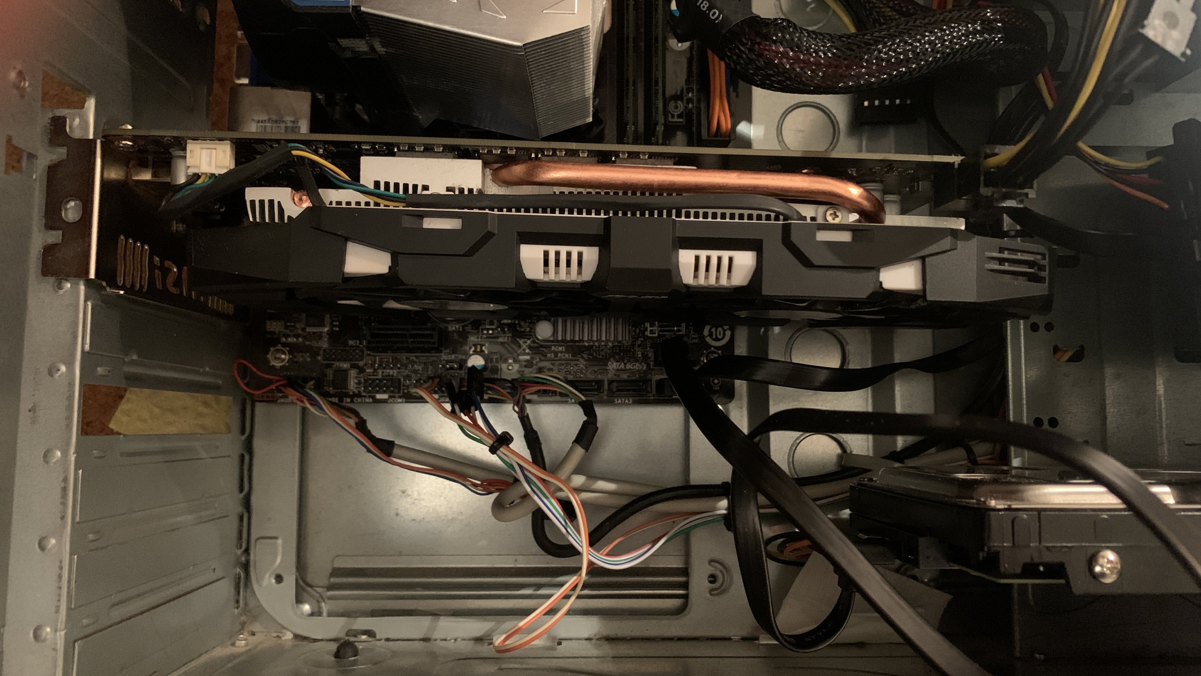

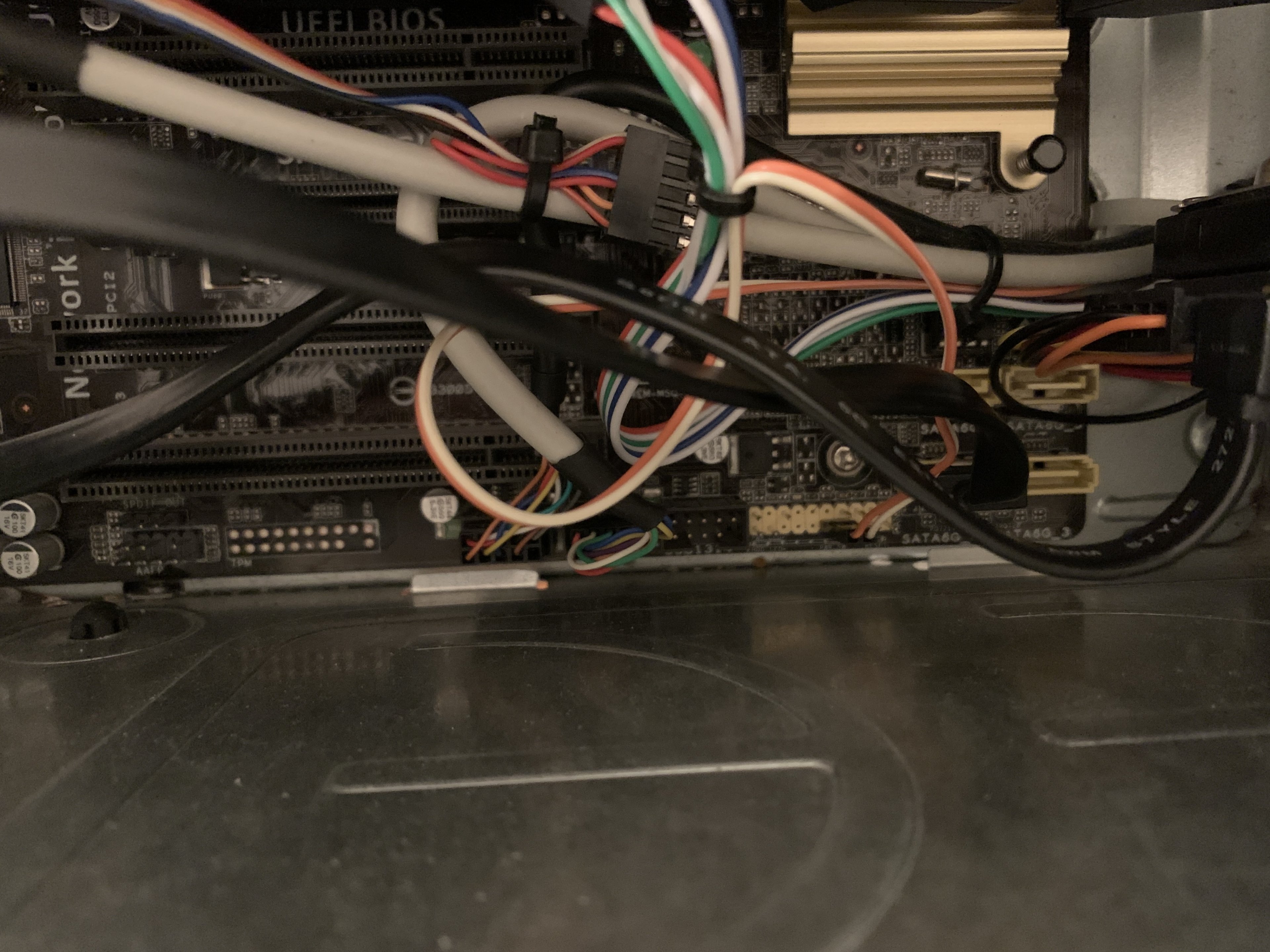

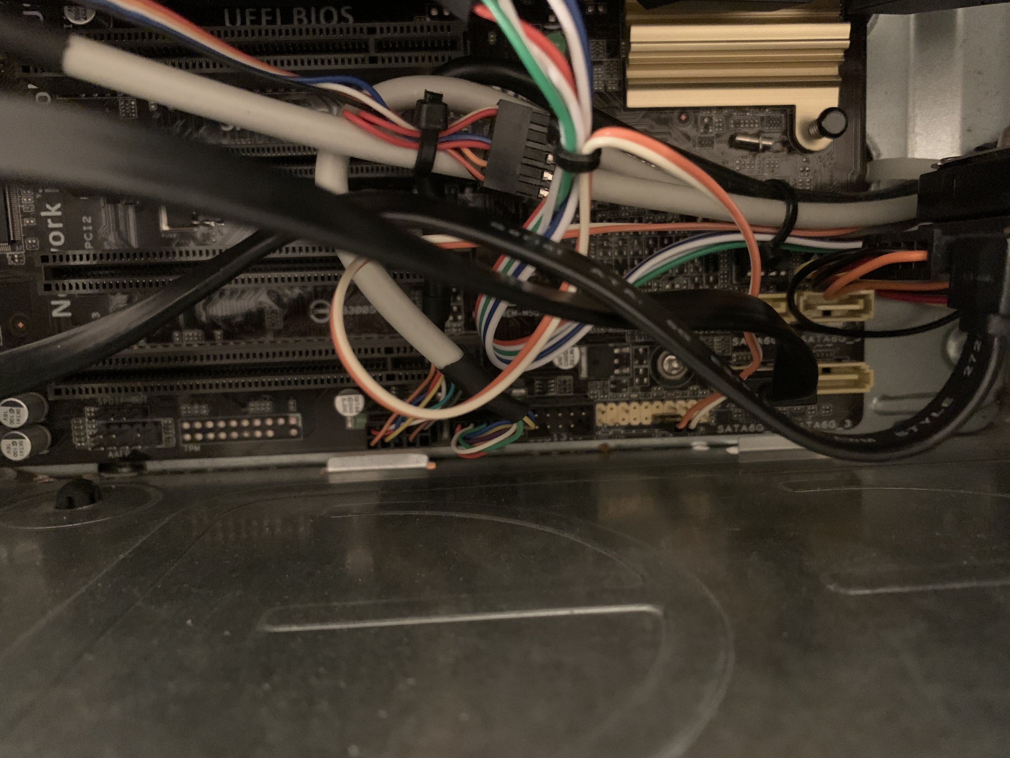

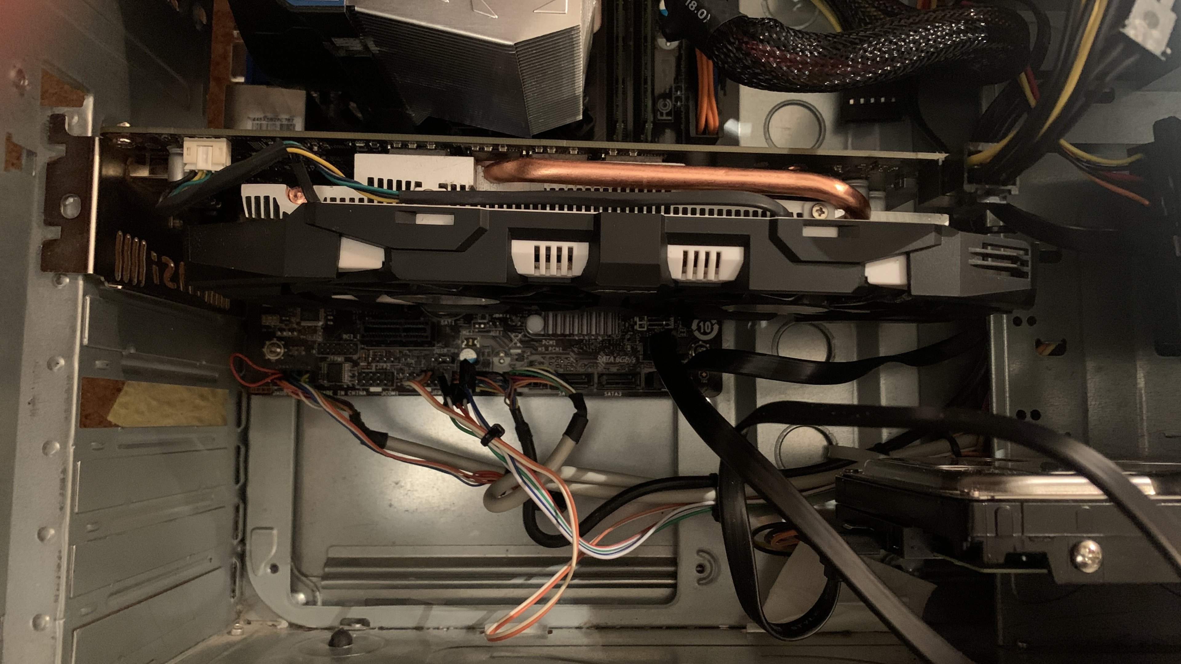

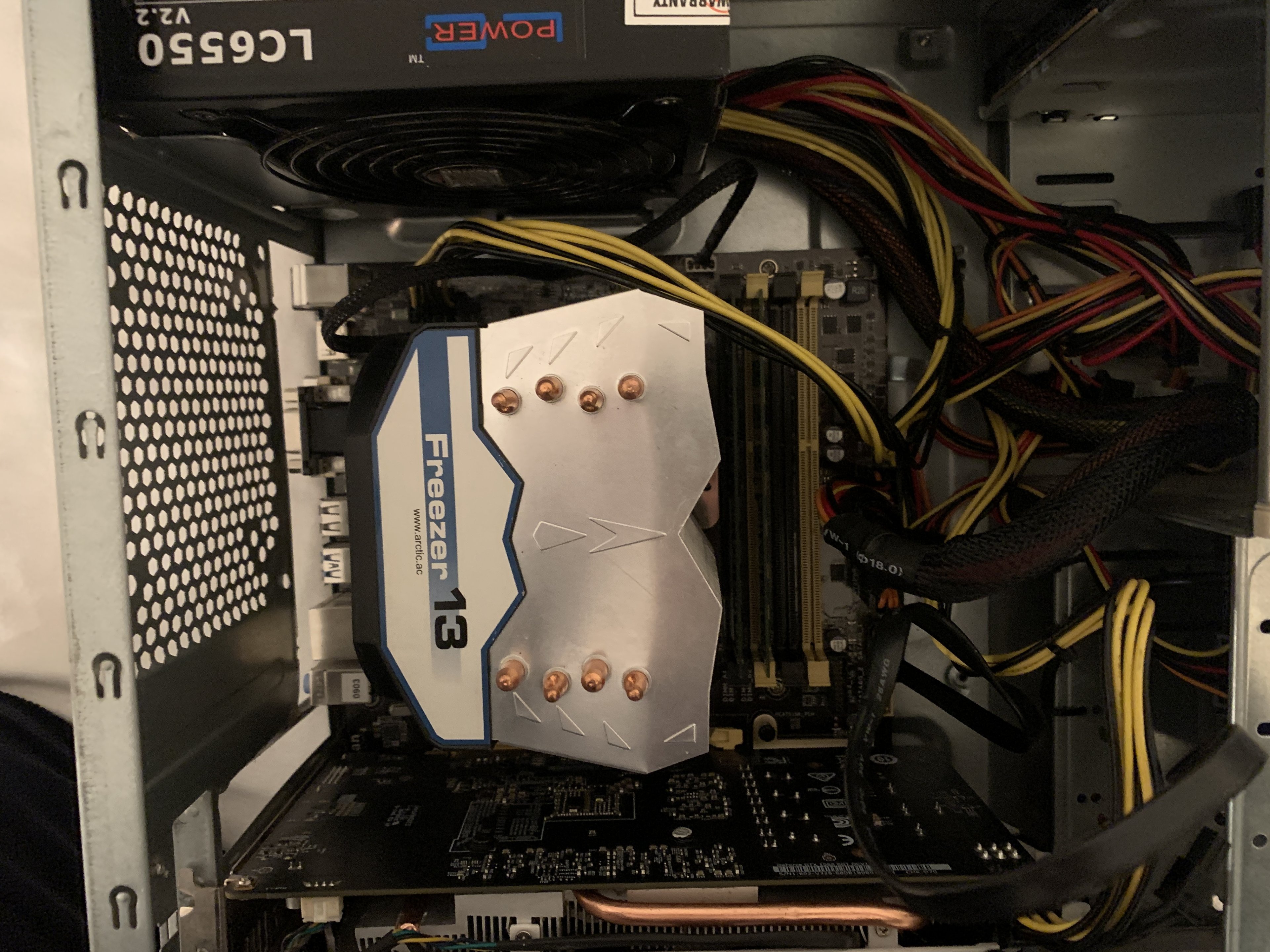

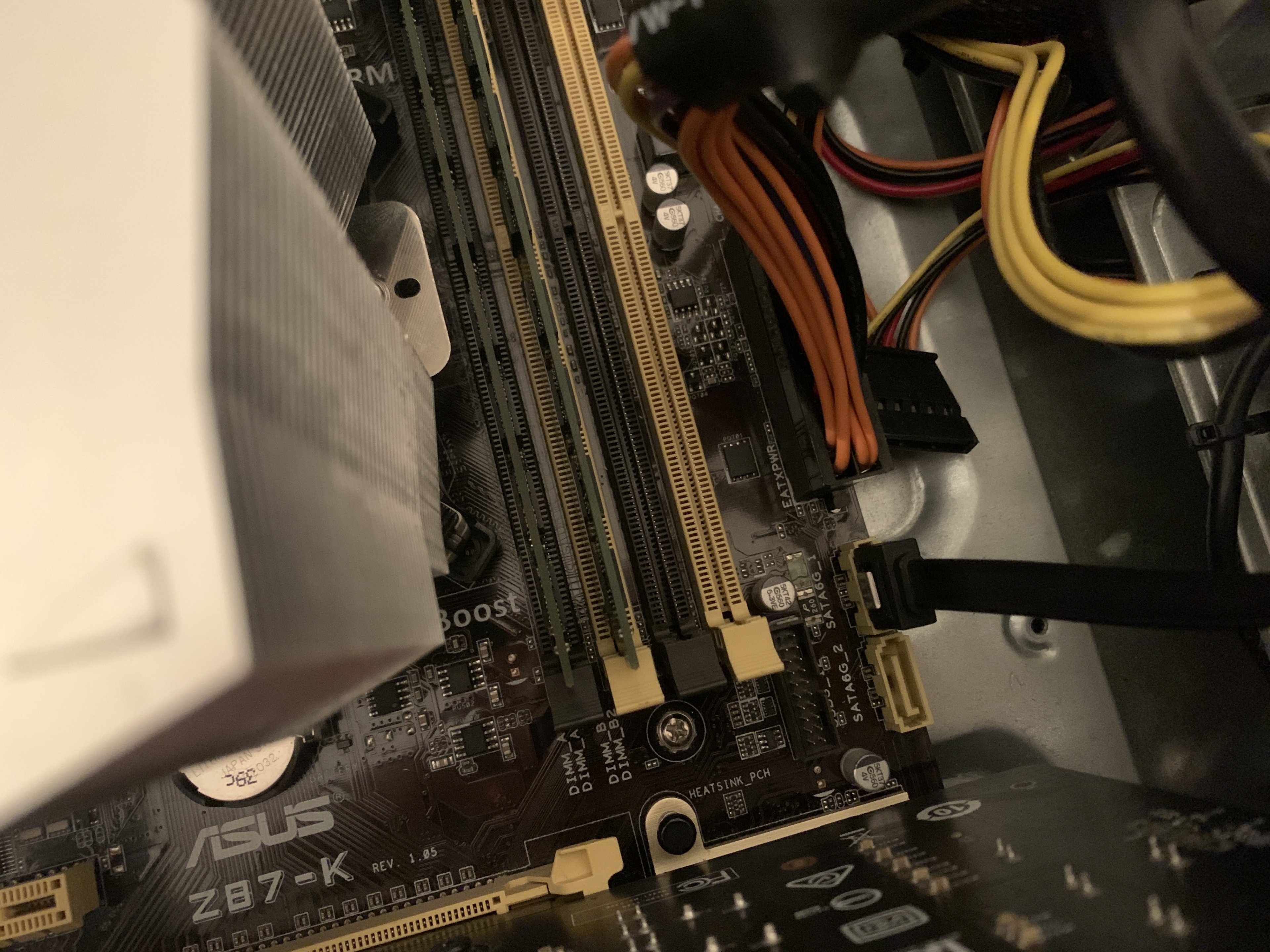

Oh Wow,
vielen Dank für die hilfreichen Antworten und auch für die, die nicht so hilfreichen sind :)
Das Mainboard hat sich leider als nicht gut genug erwiesen.
Ich habe es nun gegen ein Asus Z87-K getauscht, das ich ebenfalls gebraucht gekauft habe, um Kosten zu sparen.
Nun gibt es natürlich wie erwartet neue Probleme - der PC geht zwar an, aber ich bekomme weder von der GraKa ein Bild noch vom Mainboard direkt.
Was habe ich bisher versucht:
Ausbauen und wieder einbauen
Mainboard Batterie entfernen und wieder rein.
CMOS Reset
RAMs durchtauschen
Mit und ohne GraKa
Alle Kabel checken
Festplatten umstecken
Vielleicht habt ihr noch ein paar Ideen was ich probieren könnte.
Ich dachte bisher an:
Bios update
Netzteil zu schwach
Vielen Dank vorab
