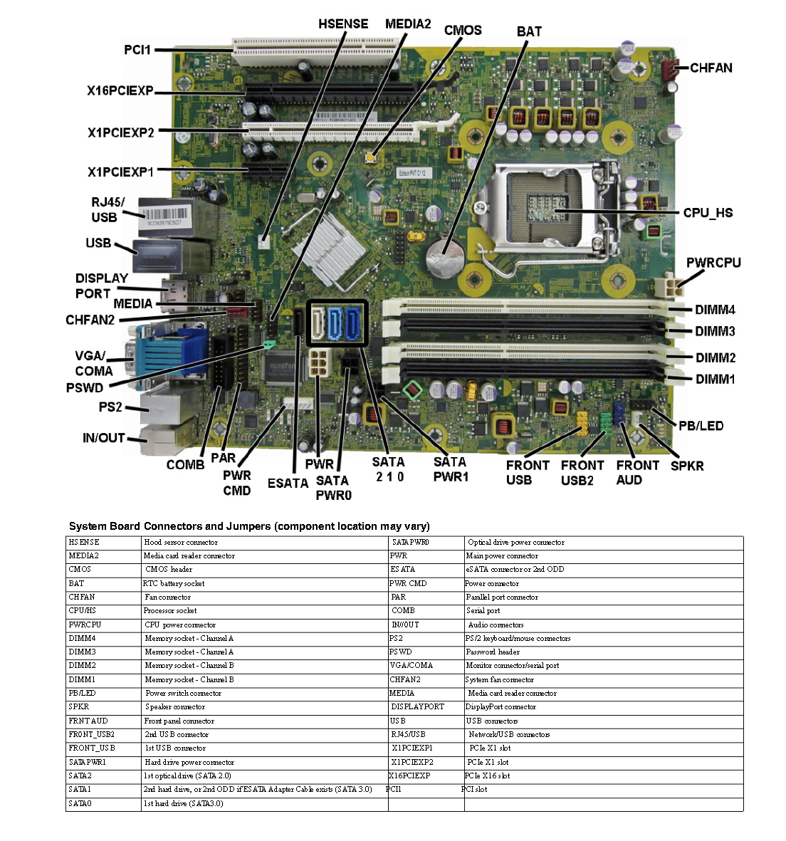

Ist das dein Board?
Wenn ja dann wie beschrieben den CMOS Clear machen ABER vor dem drücken des Tasters die Batterie entfernen.
