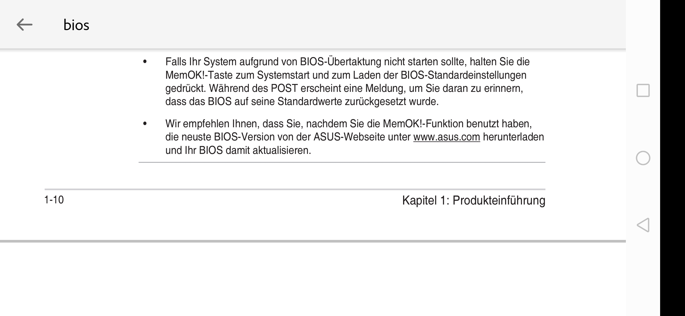

Ein BIOS-Reset lt. Handbuch wird es richten. Stichwort Jumper. Aehm Button.
BFF
Blöde Frage, aber kommt ein "CMOS" Reset nicht einem "BIOS Reset" gleich? Ich werde gleich mal das Handbuch rauskramen...
Edit: @BFF: Den Button von deinem Bild habe ich mehrmals ( auch mehrere Sekunden lang) gedrückt... leider ohne Erfolg :(
