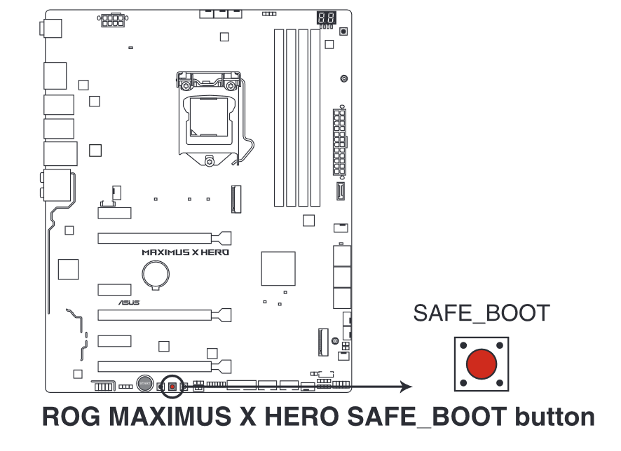

Schau mal hier :
Sicherer-Start-Taste (SAFE_BOOT)Die Sicherer-Start-Taste kann jederzeit gedrückt werden, wenn ein Systemneustart im abgesicherten BIOS-Modus erzwungen werden soll. Diese Taste wendet vorübergehend sichere Einstellungen auf das BIOS an, während jegliche übertakteten Einstellungen beibehalten werden, sodass Sie die Einstellungen ändern können, die den Startfehler verursachen. Nutzen Sie diese Taste bei Übertaktung oder Optimierung der Einstellungen Ihres Systems.

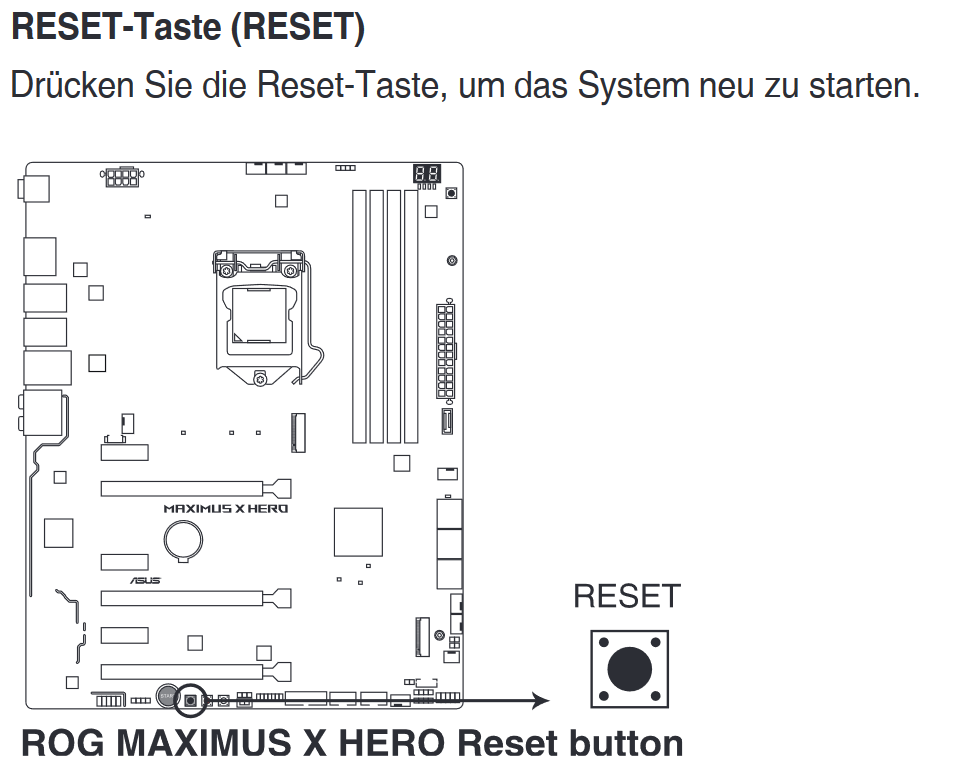

Dann gibt es noch den RESET Button :

Schildkröte09 schrieb:
Dann müßte es auf dem Mainboard auch CMOS PINs geben. Diese mal Überbrücken?
Schau mal hier :
Die Tasten habe ich schon so oft gedrückt... manuell überbrückt habe ich aber noch nicht. Kann ich dann noch probieren.

Da befindet sich auf dem Mainboard auch ein START Button (links neben dem RESET Button). Vielleicht drückst du den, sobald du das Board wieder mit Strom versorgst. Also erst den RESET Button und dann den START Button. Nichts weiter. Und warten. Wichtig sind die Tipps von @BFF, was dann an- bzw. abgeklemmt sein sollte. Den Monitor in den IGPU Anschluss ...

Also ich habe jetzt mal geschaut. Ich finde keine CMOS PINS auf dem Mainboard (zumindest scheint nirgends etwas mit CMOS gelabelt zu sein) eventuell gibt es bei mir nur diesen Button auf der Rückseite er ja genau das Überbrücken übernehmen soll?
Ich habe meinen Rechner jetzt auch über Nacht vom Strom abgenommen und noch bestimmt 30x die Clear CMOS Taste auf der Rückseite gedrückt. Heute morgen versucht hochzufahren, nur CPU, Netzteil, ohne und mit RAM, Monitor natürlich ans Mainboard angeschlossen, immernoch selbes Problem.
Es gibt an meinem Mainboard unten die Tasten START (leuchtet Rot), RESET (Schwarzer Button), SAFE_BOOT (Roter Button), RETRY_BUTTON (Weißer Button)
Die Tasten die START, RESET, SAFE_BOOT habe ich auch schon in X Varianten ausprobiert. START macht vom Gefühl her genau dasselbe wie wenn man auf den Start Knopf am Gehäuse drückt. Ebenso RESET, wobei auf RESET nicht wirklich reagiert wird.
