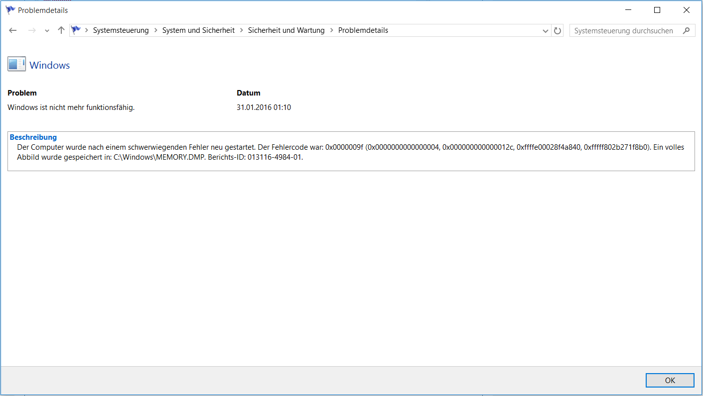

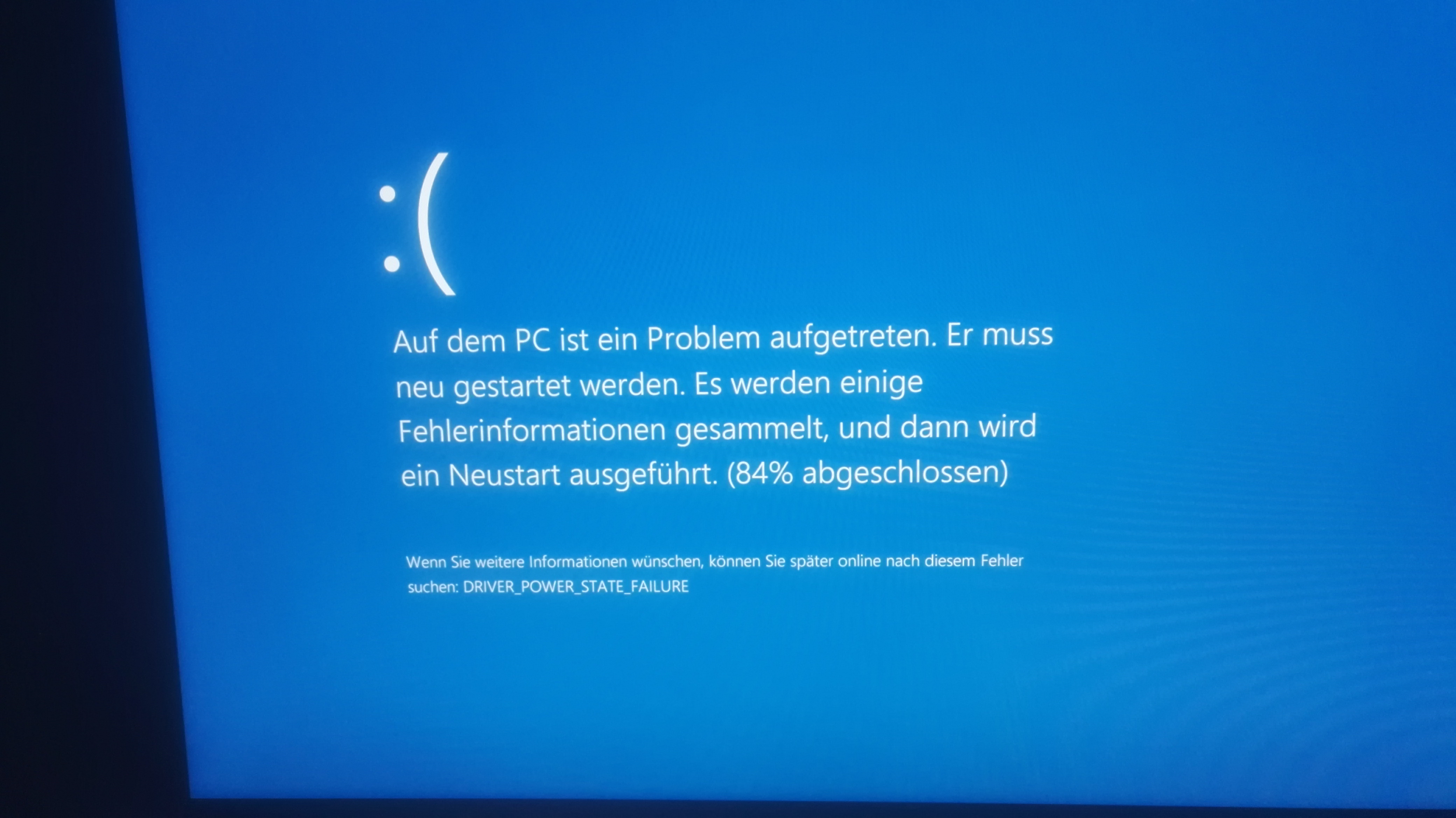

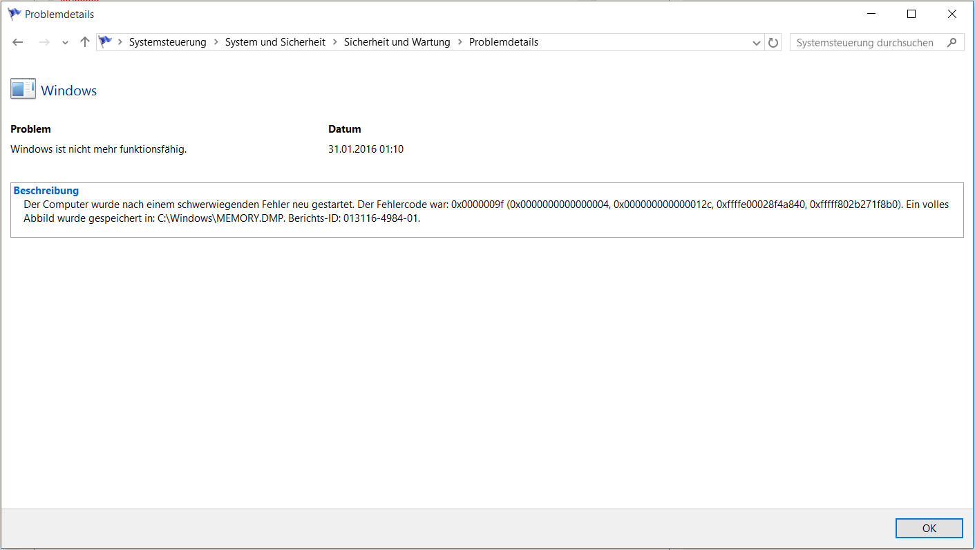

Anbei ist ein Foto vom Bluescreen und der Fehler Vermerk aus dem Zuverlässigkeitsverlauf.

Hallo Str1x,
die DMP Datei würde schon mal helfen um zu überprüfen, ob es sich um ein Treiberproblem handelt.
Bei dem aufgetretenen Fehler: 0x9F, 0x04 muss ein volles Speicherabbild, oder ein kernelspeicherabbild für die Auswertung herhalten. Eine Minidump reicht hier nicht aus.
Laut der Fehlermeldung wurde ein vollständiges Speicherabbild (MEMORY.DMP) unter C:\Windows gespeichert.
Da die MEMORY.DMP aber recht groß ist, musst du die über einen Filehoster (z.B. OneDrive, Dropbox, etc) hochladen und den Link hier freigeben (oder mir den Link zur Datei per PN schicken).

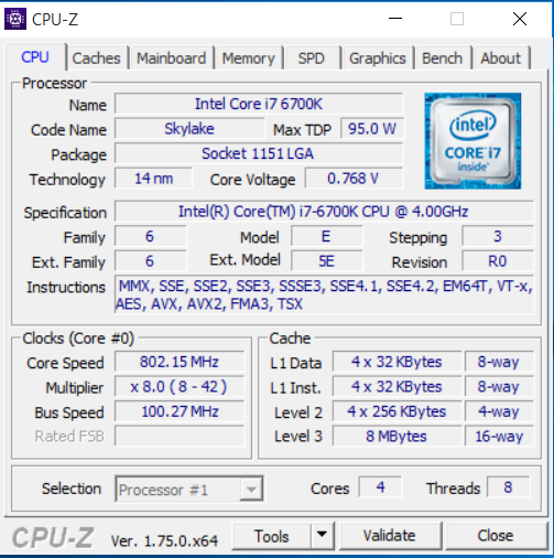

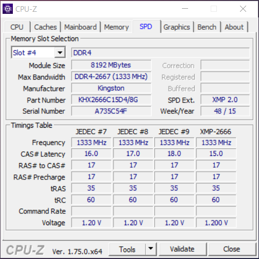

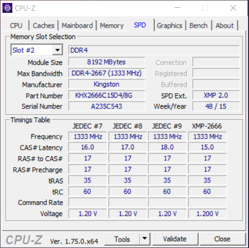

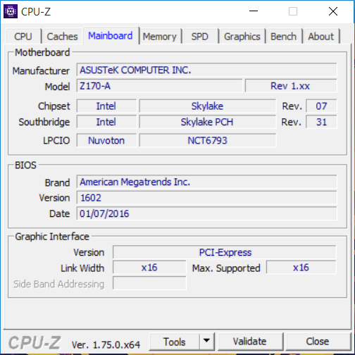

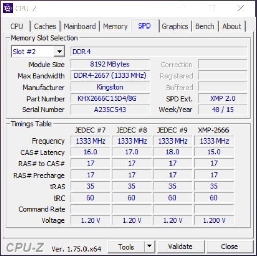

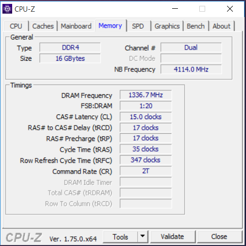

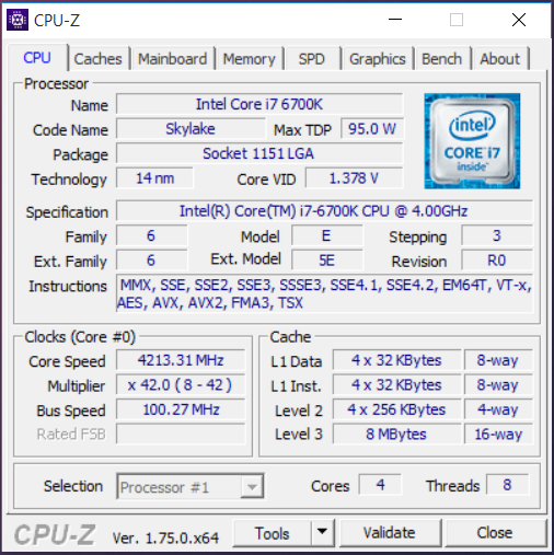

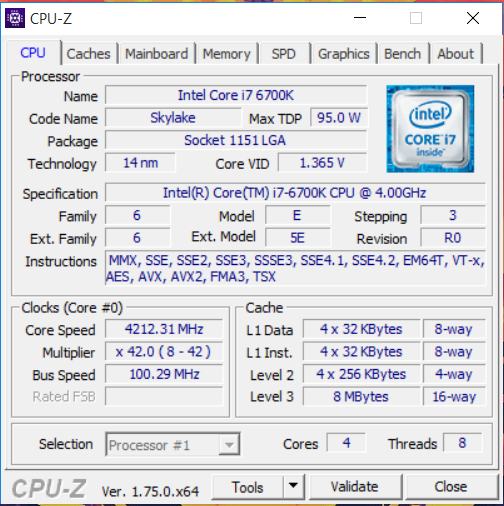

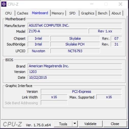

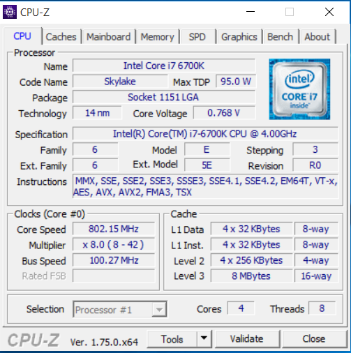

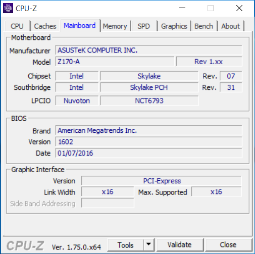

Poste bitte auch noch ein paar Screenshots von CPU-Z (Reiter Mainboard, CPU, Memory und SPD).
Die Bios-Version des Boards konnte ich leider nicht aus der Dump entnehmen.

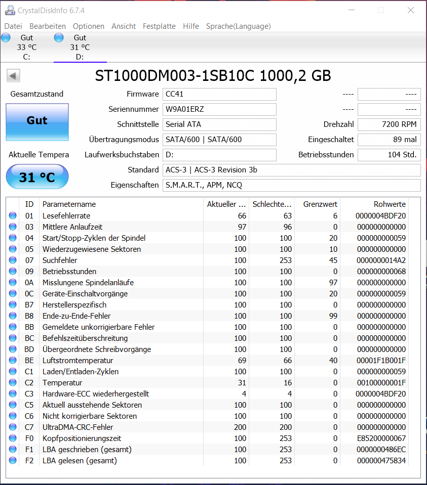

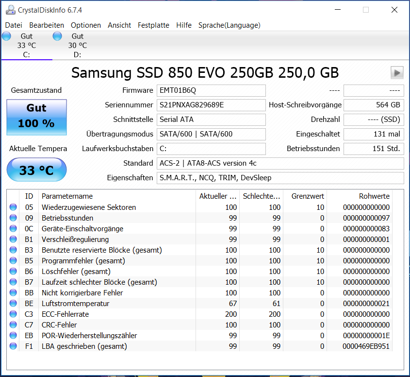

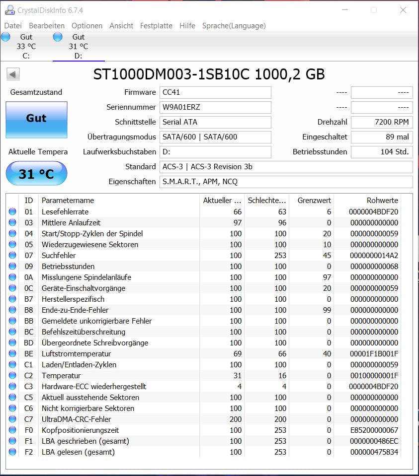

Poste bitte auch noch einen Screenshot von CrystalDiskInfo (von jedem Laufwerk ein Screenshot).
Achte beim erstellen des Screenshots darauf, dass alle Werte (Spalten- und Zeilenwerte) vollständig lesbar sind.

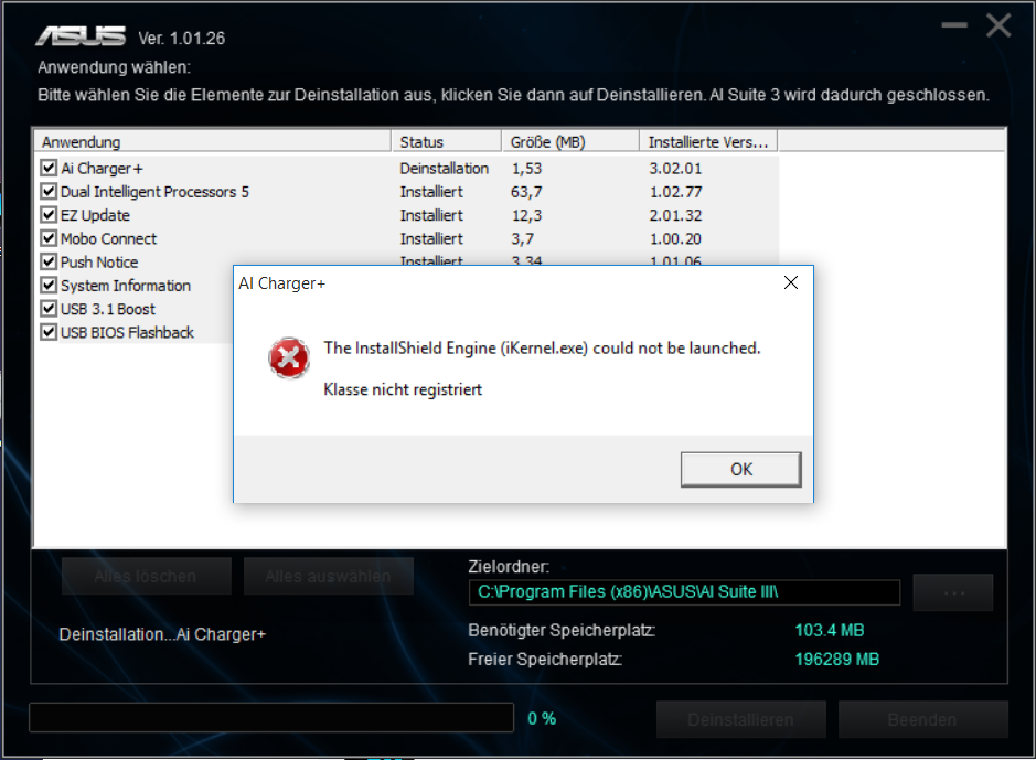

Hallo Simpel,
Ich habe jetzt mal versucht alle Programme und Treiber die du mir genannt hast zu installieren, jedoch stoße ich bei AI Suite auf ein Problem. (Screenshot) Diese Meldung bekam ich nicht nur von AIcharger sondern auch von den anderen Komponenten. Die deinstallation startet kurz zeigt mir dann diese meldung an und anschließend kann ich das Große AI Suite deinstallationsfenster weder schließen noch minimieren.
Ich habe noch alle von dir gewünschten Screenshots gemacht. Bei SPD war slot #1 und #3 jeweils leer was wohl daran liegt, dass diese SLots nicht mit RAM Modulen belegt sind? :P Ich habe auch bemerkt das das Bios laut der Version die in CPU Z angegeben ist, stark veraltet ist. Werde jetzt mal die aktuelle Version Flashen und dann weiterschauen.

Bezüglich der Fehlermeldung beim Deinstallieren:
Deaktiviere temporär dein Antivirenprogramm (AVIRA) und teste, ob sich das Zeug dann deinstallieren lässt.
Bezüglich der Bios Version, würde ich auch empfehlen, die aktuellste Version zu flashen. Den Flashvorgang aber nicht unter Windows vornehmen!
Poste nach erfolgreichem Flash-Vorgang erneut ein Screenshot von CPU-Z (Reiter Mainboard und CPU). Die Spannung der CPU (Screenshot CPU) scheint mir etwas zu hoch. Möglicherweise hängt das mit der veralteten Bios Version zusammen.

So das Bios update ist durch. Wird auch von CPU Z erkannt. Merkwürdig ist jedoch, dass die CPU Spannung noch immer relativ hoch ist? Liegt das daran, dass ich in den Energieoptionen die Option Höchstleistung ausgewählt habe?
Das wäre möglich. Stelle lieber mal auf "ausbalanciert"
Str1x schrieb:
Ansonsten ist es jetzt auch kein großer Aufwand wenn ich das System noch einmal komplett neu aufsetzte die Sachen dazu sind alle noch da.
Dann lieber neu aufsetzen. Ist im Zweifel schneller, als daran herumzubasteln.

Hier sind die aktuellen Screenshots.
Das riesige Windows update ist nun auch beendet. Soweit sieht noch alles gut aus. Ich habe jetzt auch die iGPU Option im Bios gefunden "IGPU Multi- Monitor" ist disabled soll ich auch Primary Display auf PCIE stellen oder sollte das auf Auto bleiben?
