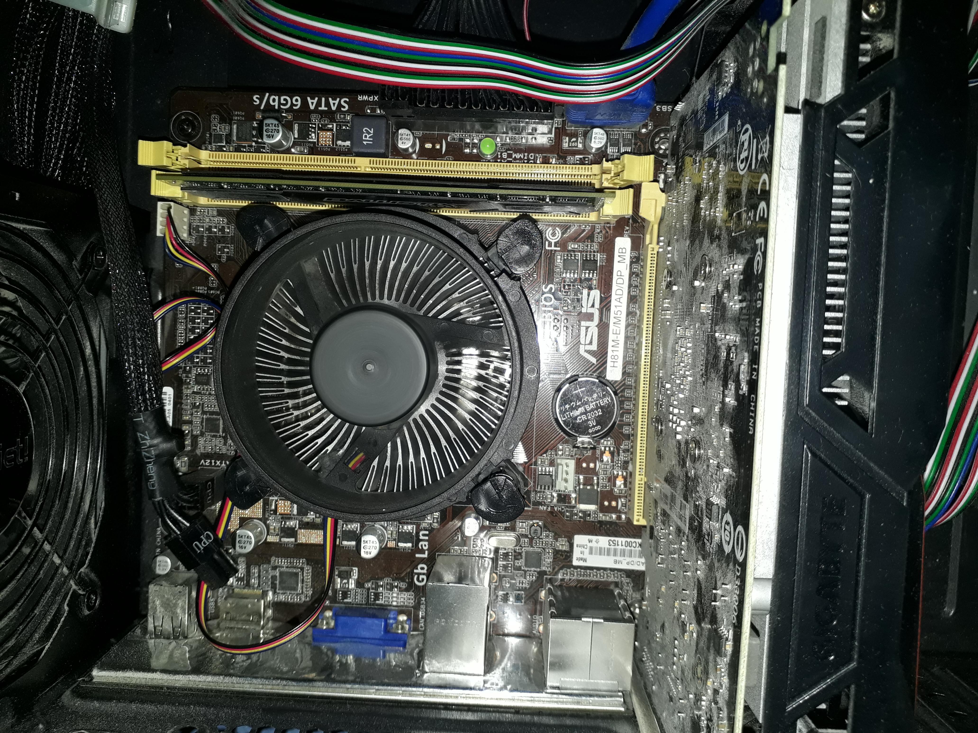

Mittlerweile hab ich das immer wieder neustarten Problem nicht mehr doch jetzt startet der PC ohne Bild immer wenn der rechte RAM Slot besetzt ist (hab nur 2 slots) also wenn nur rechts ein Riegel ist kein Bild wenn in beiden auch kein bild nur wenn nur im linken Slot ein Riegel ist hab ich Bild. Ich vermute das das Mainboard einfach kaputt ist.Es ist kein Staub im Slot also weiß ich nicht wieso der einfach so nicht mehr geht. Habt ihr irgendwelche Vorschläge für eine Lösung ? Wenn nicht muss ich erstmal mit 4gb RAM leben und ein neues MB besorgen aber vielleicht gibt es ja eine Lösung.
An der GPU kann es doch nicht liegen da alles mit dem linken Slot geht oder?

Sieht nur so aus die Slots sind leer

Der +4 Stecker vom 24 Pin Mainboard Strom sitzt nicht richtig. Sortier da mal die Nasen richtig rum und stopf den ganz rein.
Adlerauge!
Stimmt, er sieht es auf dem Bild ich in real nicht, hab jetzt richtig reingemacht hat aber nicht geholfen :( Habt ihr noch Vorschläge ?
Dann ist wohl das Board hin. Einzige Möglichkeit wäre wohl noch die CPU, in der ja der Speichercontroller sitzt, halte ich aber für unwahrscheinlich.
