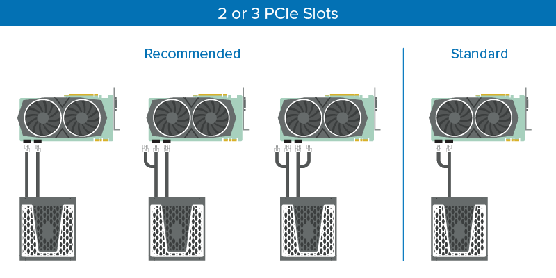

wie ist die GPU angeschlossen? 1 Kabel oder 2 separate?

Und wie obendrüber schon jemand meinte:
zwei separate Kabel nutzen zur Stromversorgung der Karte.

Ja, die GPU ist mit 2 seperaten Kabeln angeschlossen und ja PSU wurde heute erneuert.

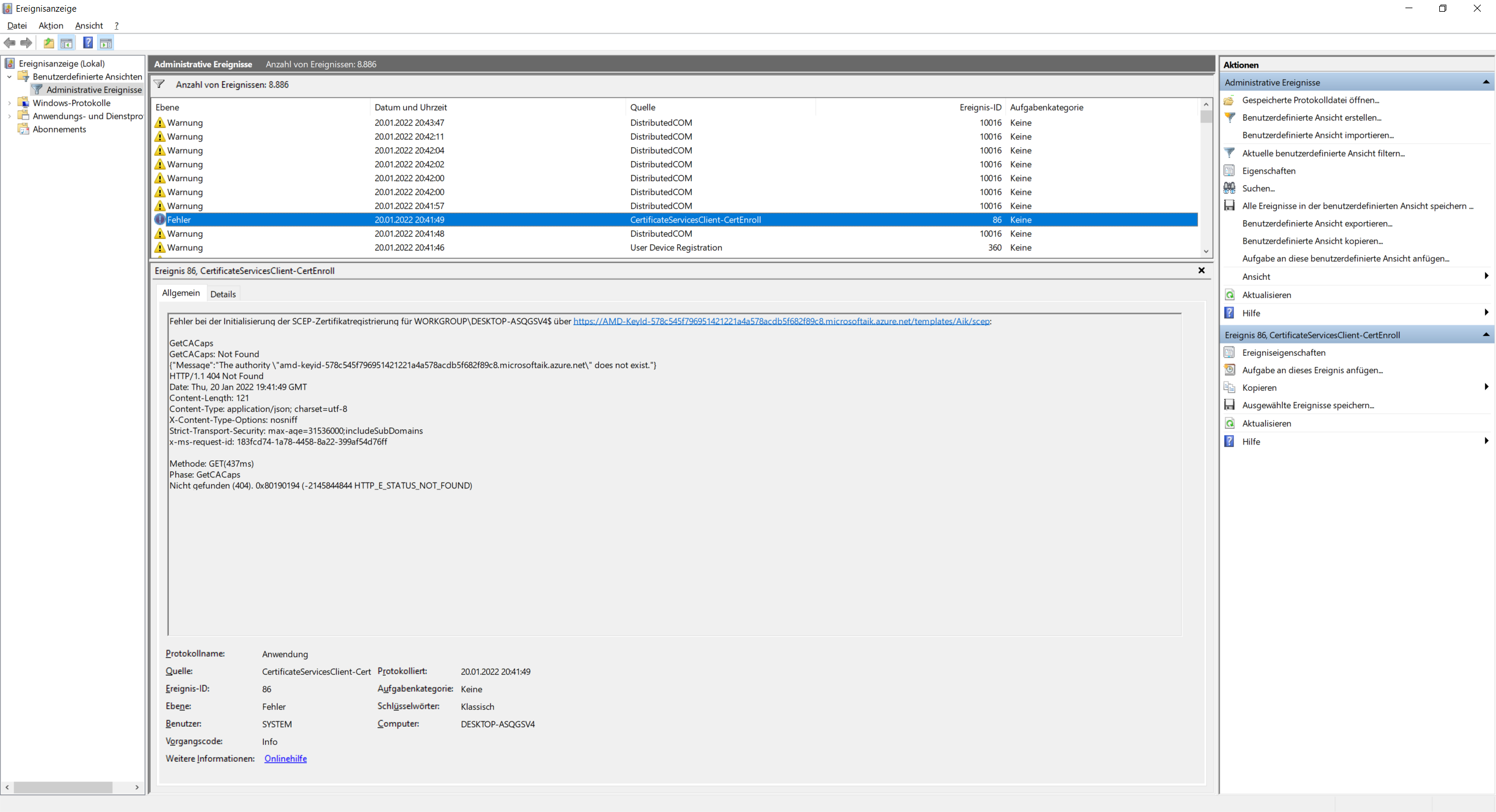

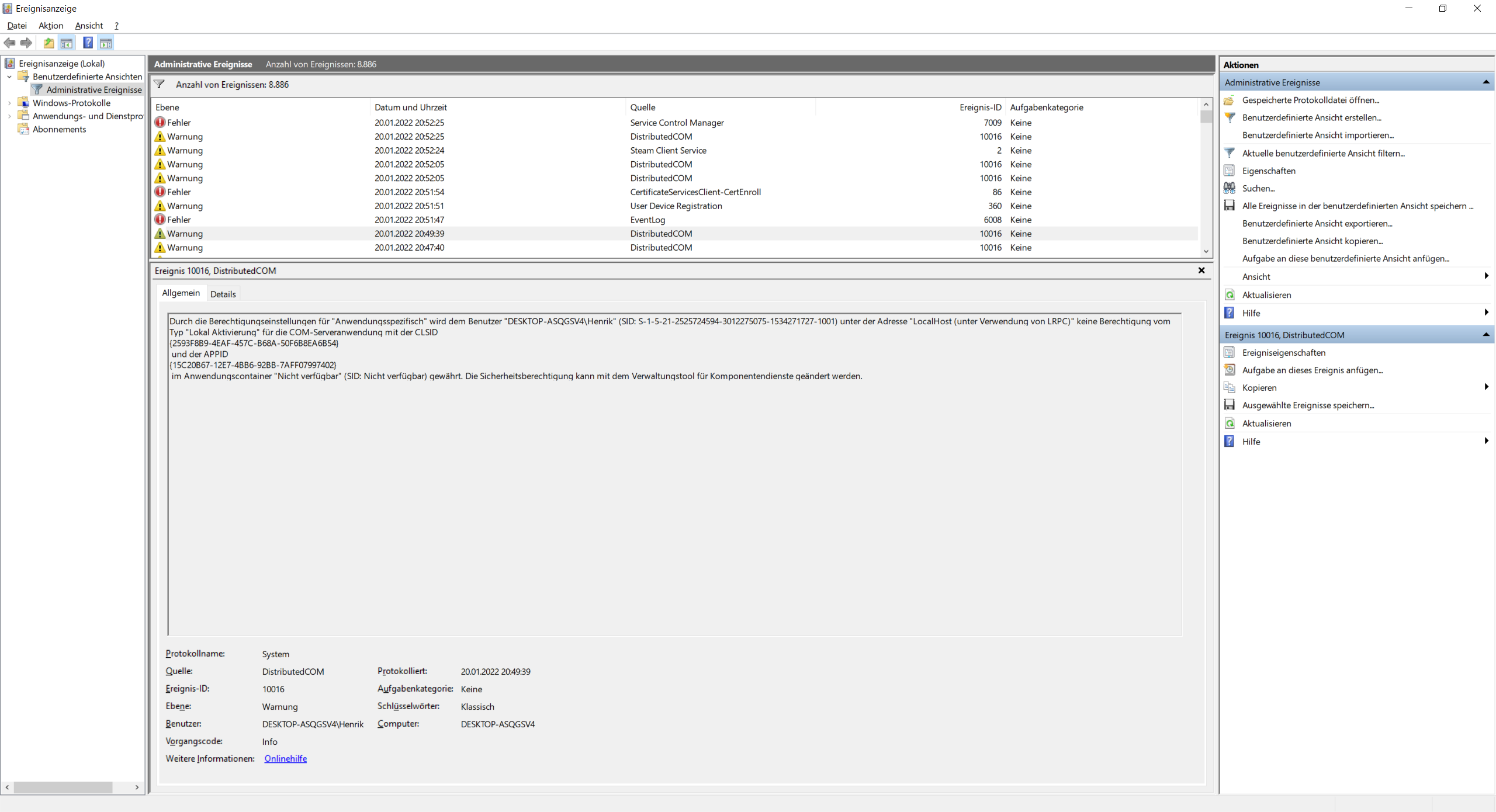

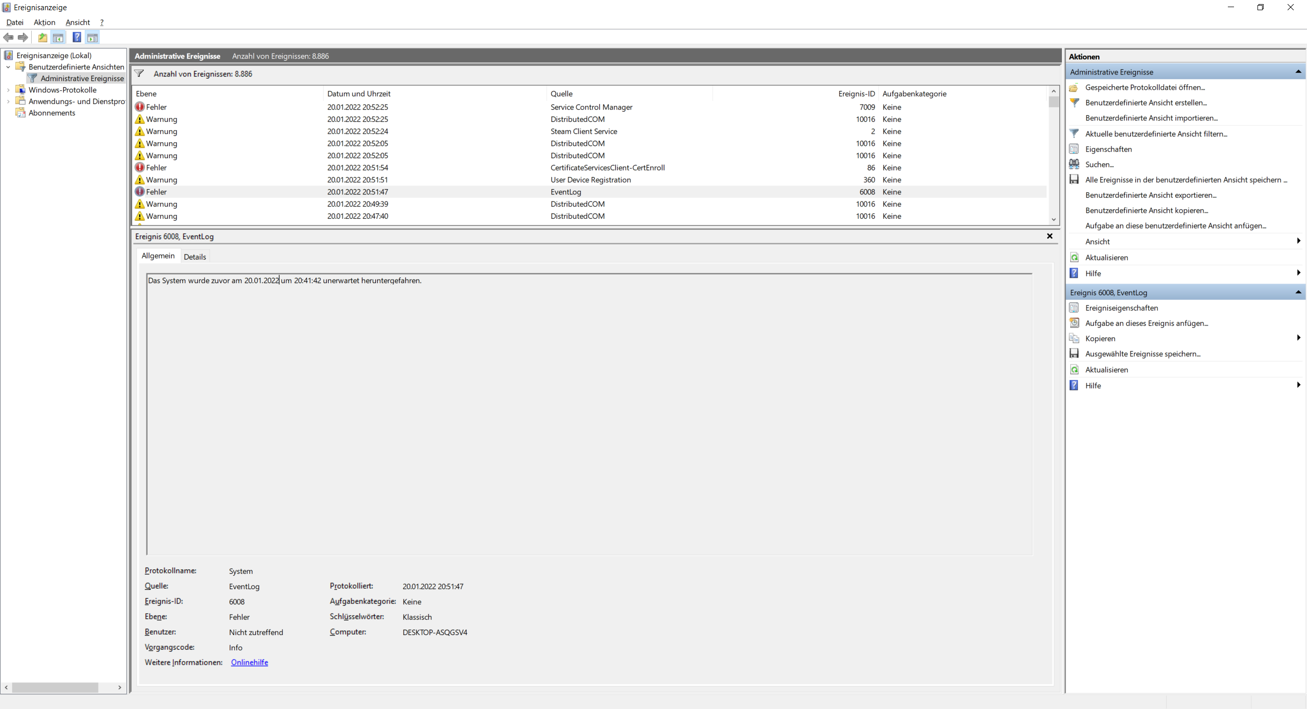

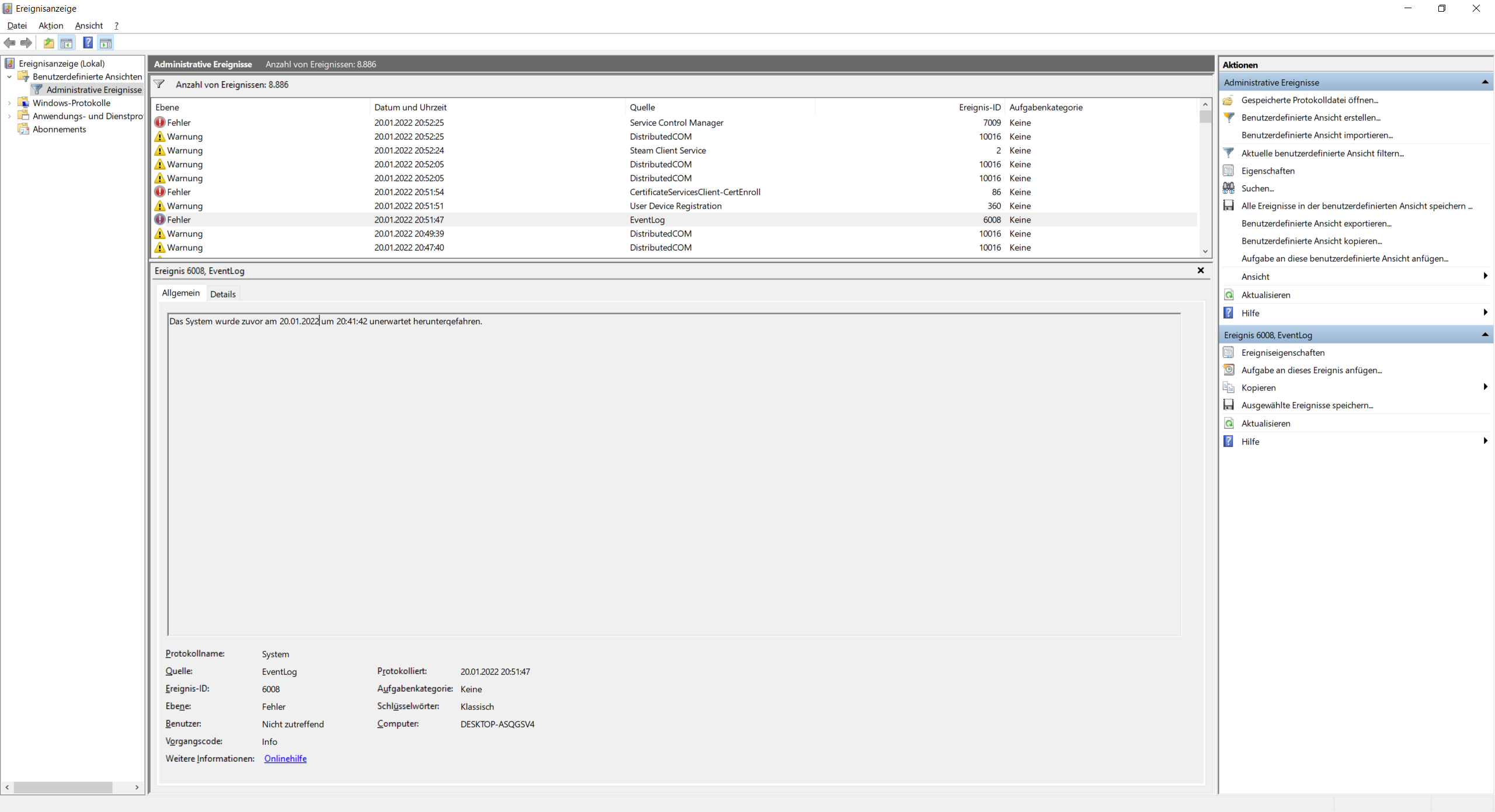

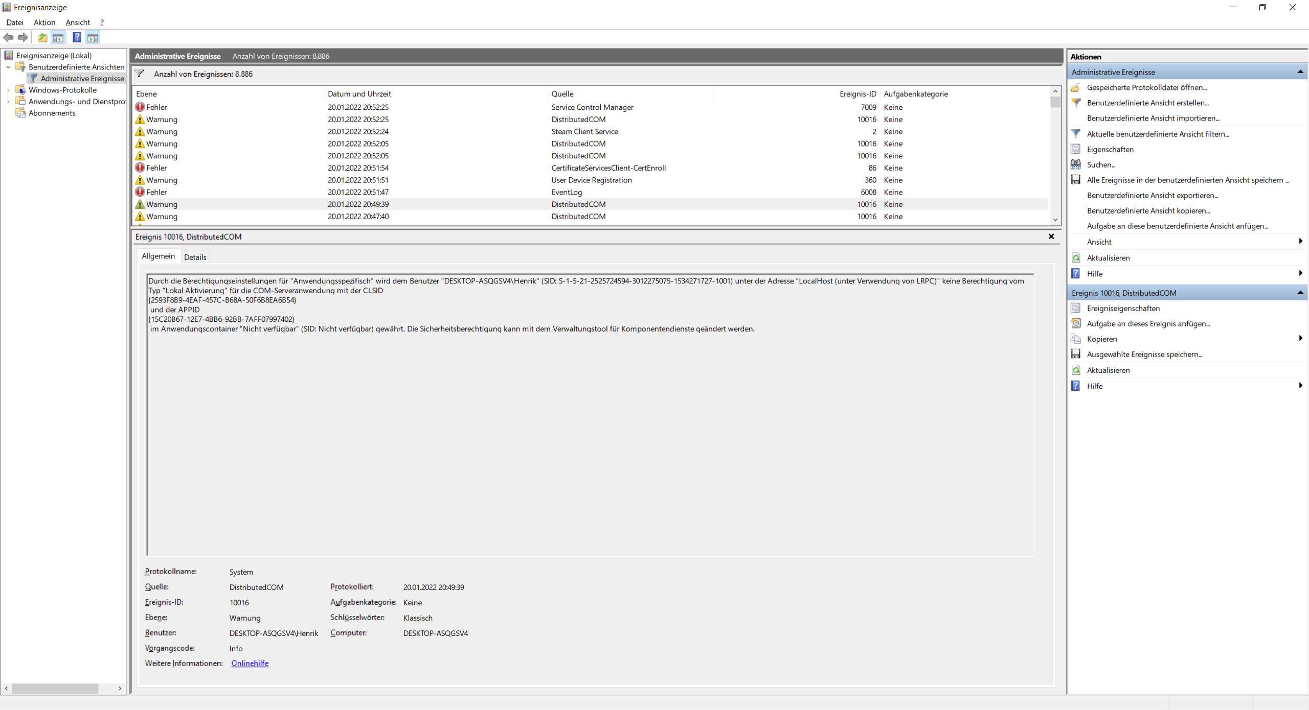

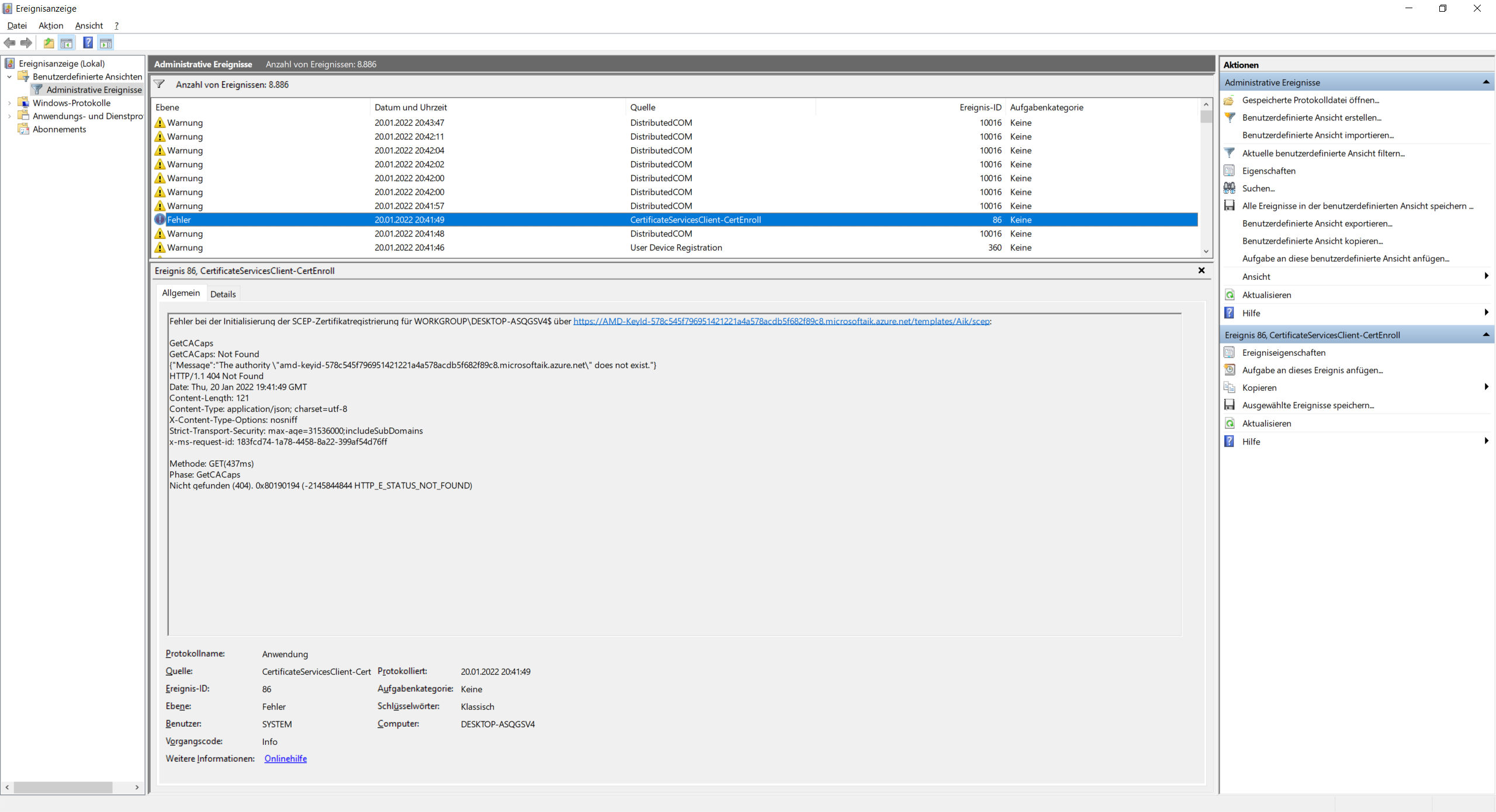

Ich hänge mal Screenshots aus der Ereignisanzeige an.
Hatte oben übrigens vergessen zu erwähnen das Windows auch komplett neu aufgesetzt wurde.
Danke für eure Hilfe 👍
