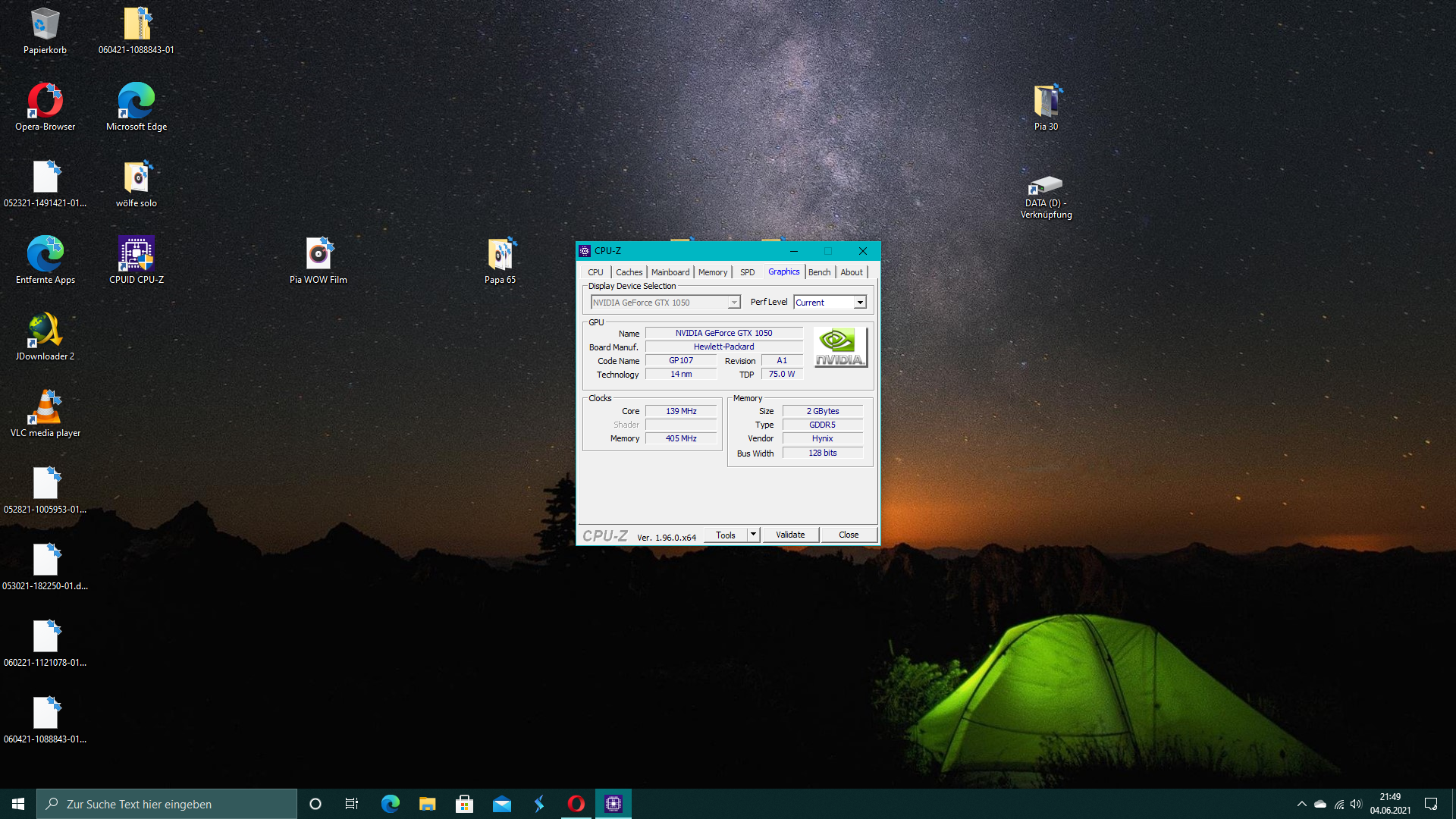

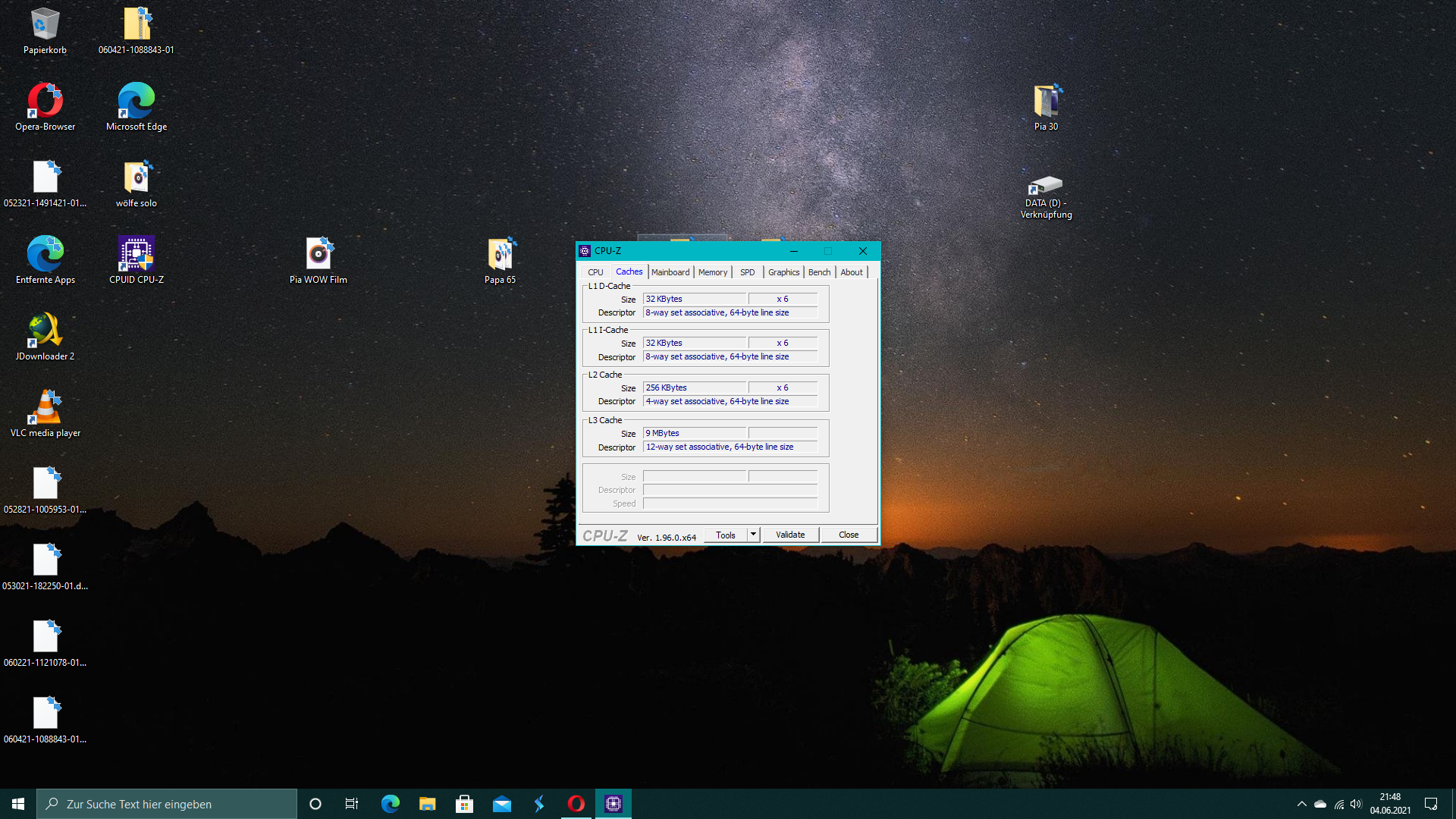

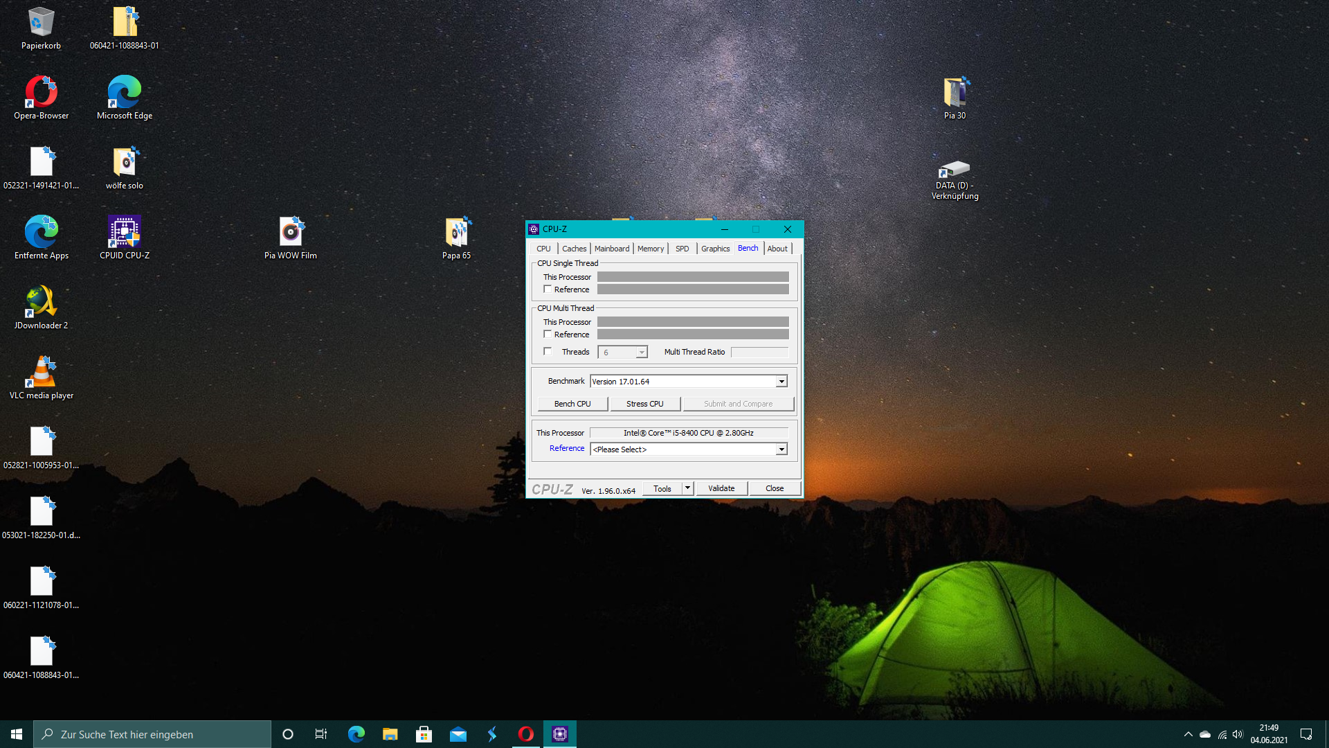

Es wäre schön wenn du einmal deine gesamte Hardware aufzählen könntest. Und zwar ausführlich.
Oder von CPU-Z Bilder von allen Reitern ( bei SPD alle Slots ).

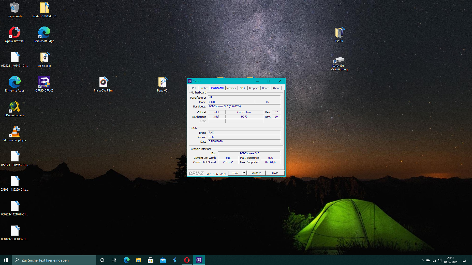

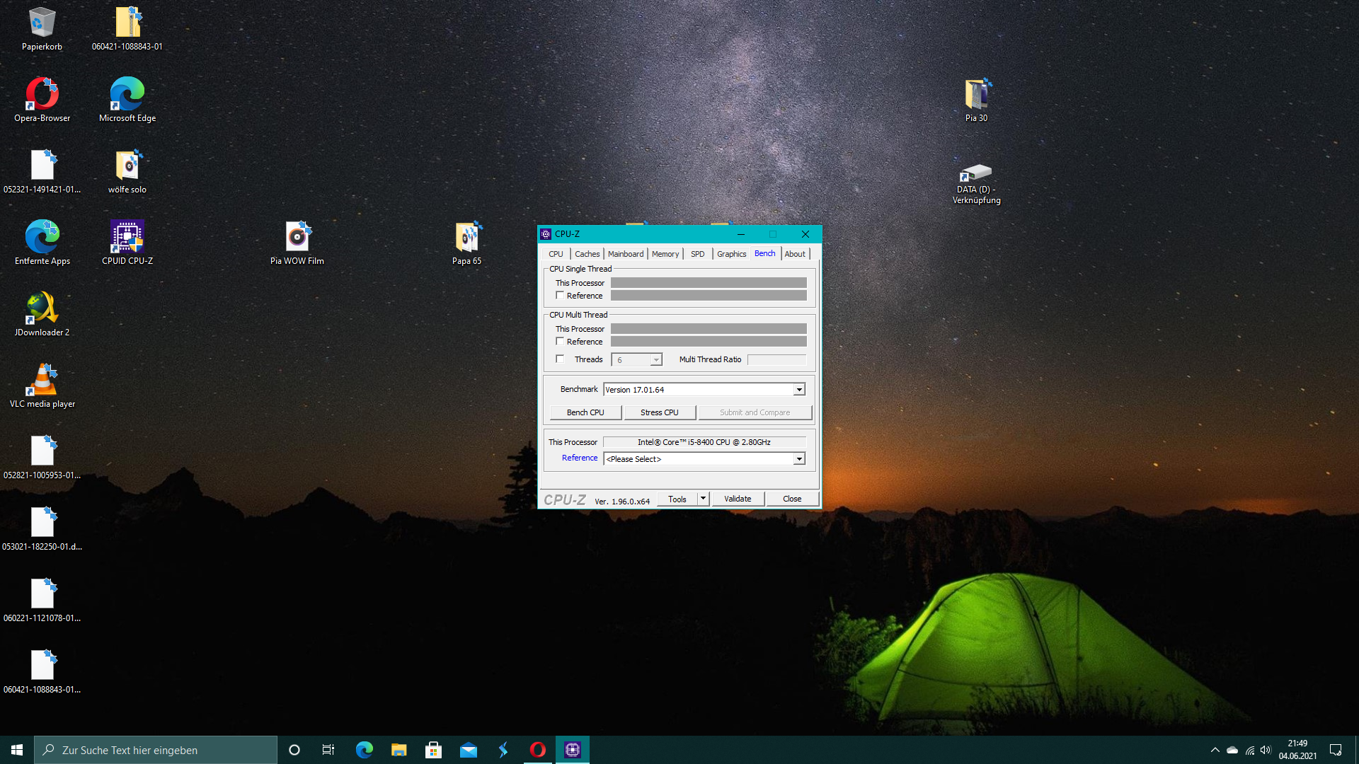

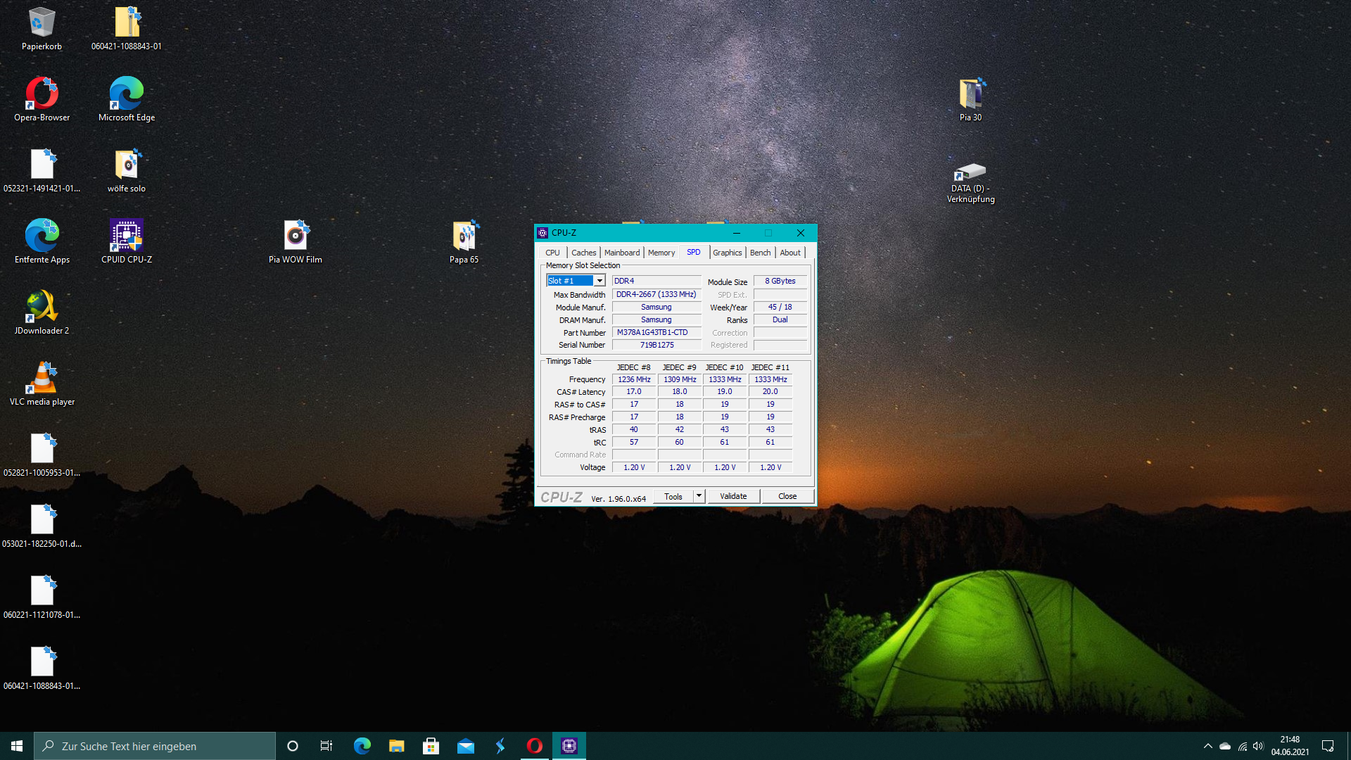

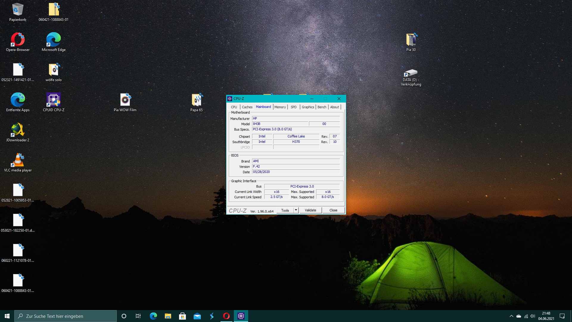

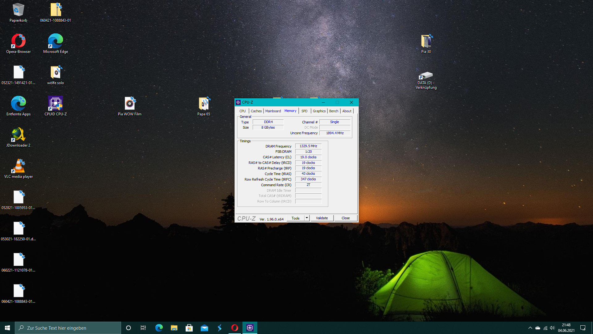

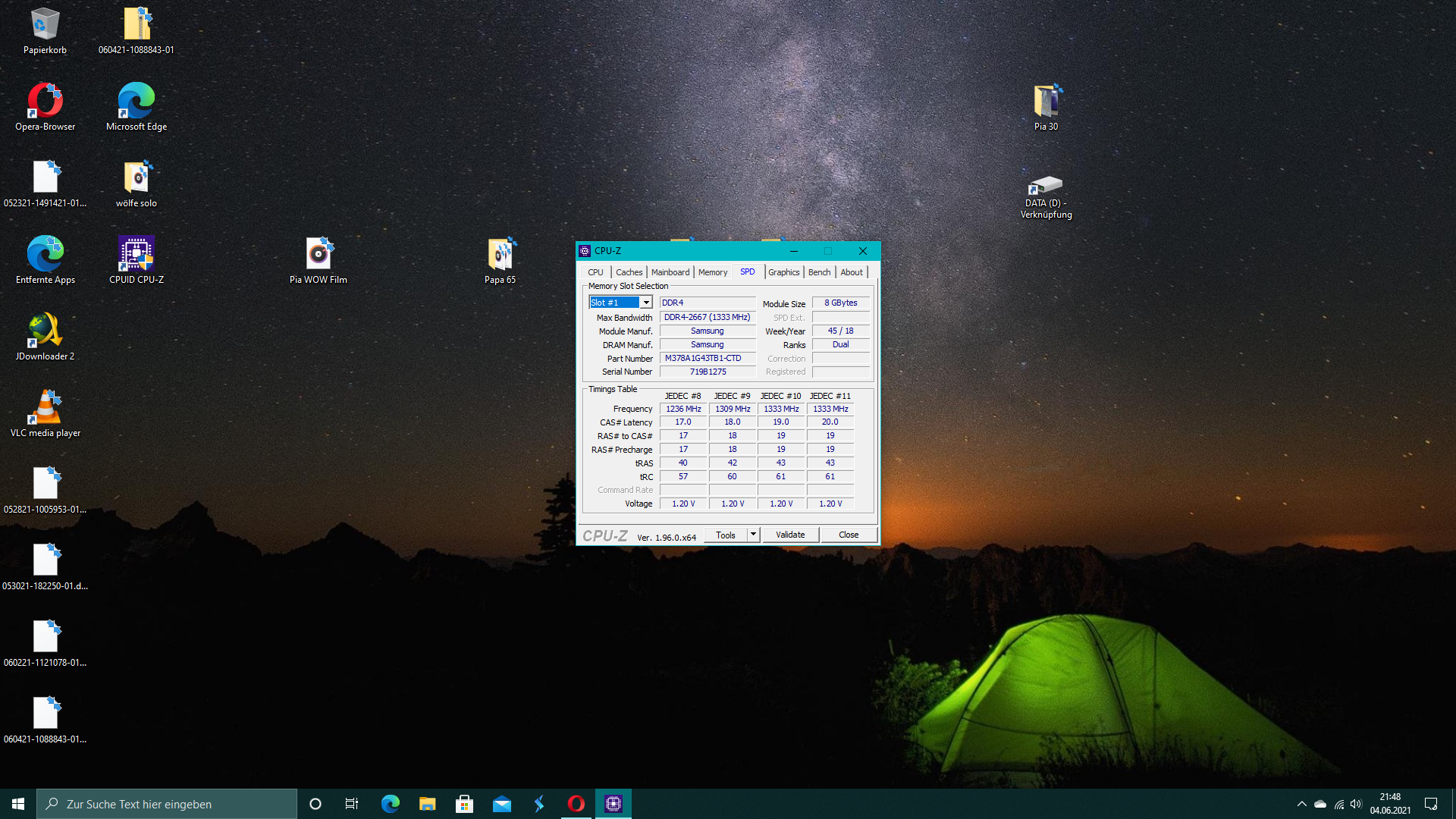

CPU-Z. Bilder von allen Reitern ( bei SPD alle Slots ).
Wenn da nix weiter kommt, dann bin ich raus.
mcbloch schrieb:
Dann fahr ihn wieder hoch.
Wie komme ich dahin?
Wie mach ich von CPU-Z Bilder und bei SPD alle Slots?
Was willst Du wissen?
Es ist ein Riegel von Samsung mit 8GB eingebaut.
Taktet mit 2666MHz.
Die Part Nummer ist M378A1G43TB1-CD
Der Rechner ist von der Stange von HP
SystemFamily = 103C_53311M HP Pavilion
Cpu-Z öffnen.
Dann auf jeden einzelnen Reiter gehen.
Dort auf die Tasten STRG und Druck auf der Tastatur drücken und damit ein Screenshot machen.
Und die Bilder dann hier rein stellen.
