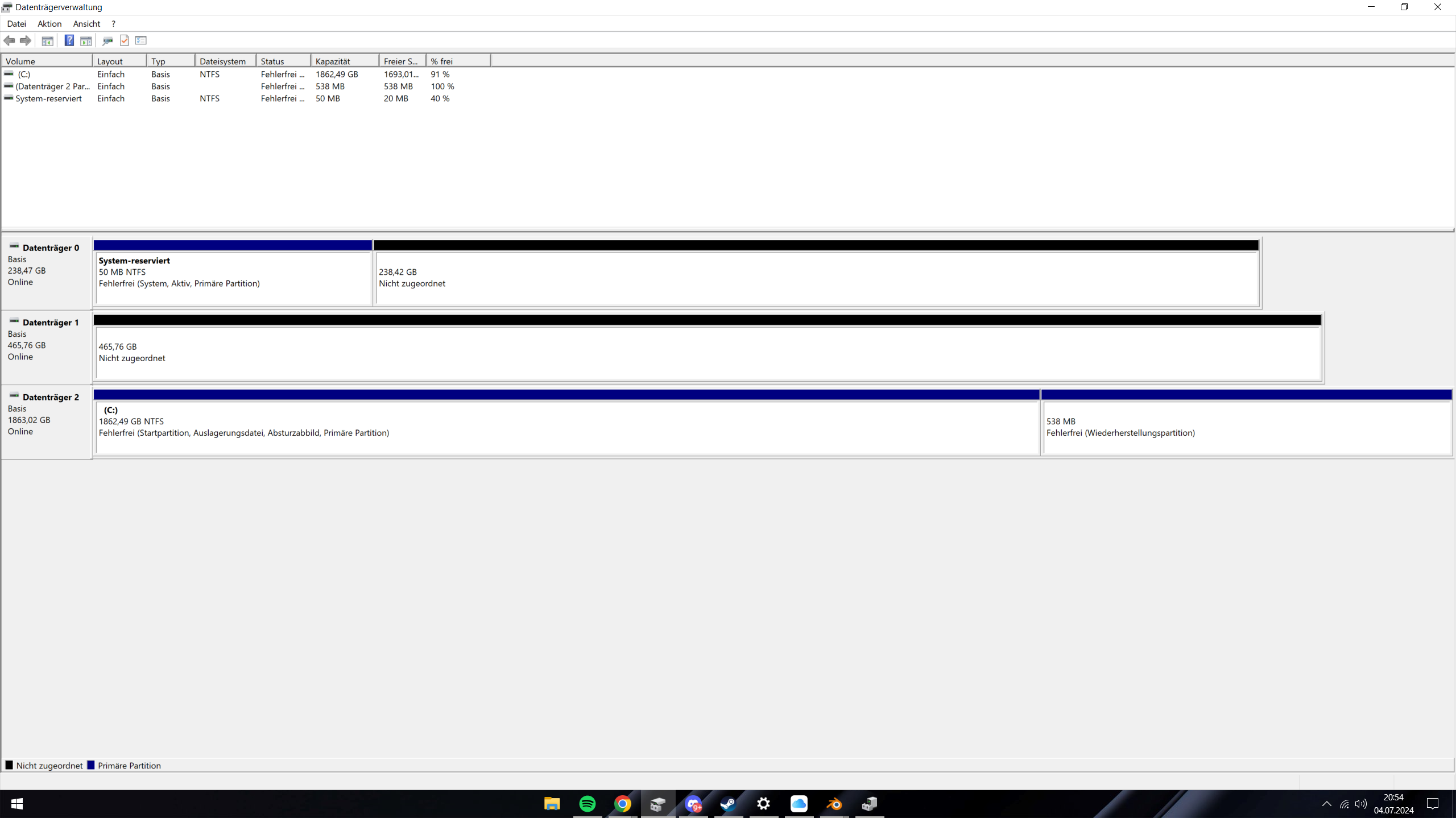

late721 schrieb:
Was mir jedoch jetzt nach dem neu installieren von Windows aufgefallen ist, ist ,dass Systempartitionen wie EFI oder MSR fehlen. Ich weiß nicht in wie weit das normal ist.
Du solltest halt auch Windows in Uefi GPT Modus installieren und nicht im alten MBR Modus.
Alles Einstellen im BIOS für Uefi und den USB-Stick booten über das BIOS Bootmenü im Uefi Modus.
  • irgendeine alte 256 GB SSD
Abgesehen davon hast du noch die MBR Bootpartition System reserviert auf Datenträger 0, wo mal ein altes Windows drauf war.
Das neue C: Windows auf Datenträger 2 im MBR Modus hat also gar keine Bootpartition und Windows startet dann auch nicht, wenn du mal Datenträger 0 abklemmst oder austauschen musst.
Im Setup hättest du die alte Bootpartition auch löschen müssen.
Windows verwendet immer alte Bootpartitionen, wenn da irgendwo noch eine vorhanden ist.
Ansonsten wird ja auch immer geraten, alle anderen Platten abzuklemmen bei der Installation, damit auch alles Erforderliche auf der Windows SSD kommt.
Windows installieren im Uefi Modus, muss man doch nach über 10 Jahren nicht erklären.

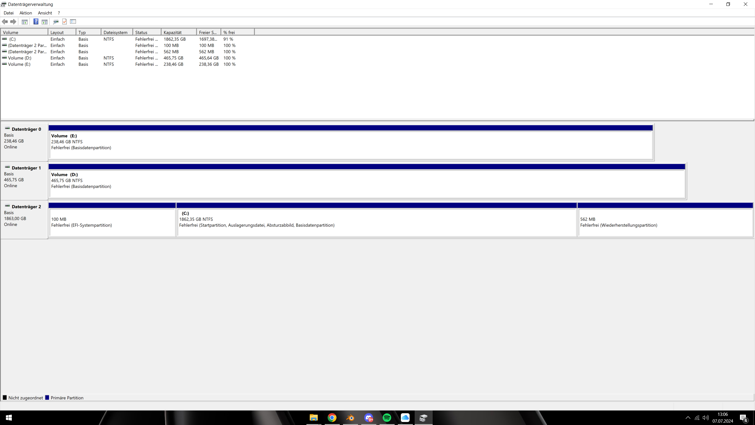

Mir ging es ja auch um diese Frage von dir.
Was mit deiner Hardware ansonsten nicht stimmt?
Andere SSD/Festplatten kann man ja nun aus und einbauen, um zu testen, ob es daran liegt.
Bei RAM sollten auch alle 4 Module erkannt werden und abgesehen von RAM Test, baut man die halt auch aus und ein, um zu testen, welches Modul da Probleme macht.
Werden denn jetzt alle Module erkannt?
