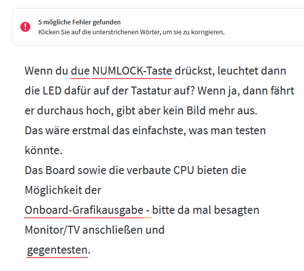

PonJoe58 schrieb:
Erstens war das schon längst korrigiert und zweitens sollte man den Unterschied zwischen Tippfehlern und Schreib- sowie Grammatikfehlern schon unterscheiden können.
