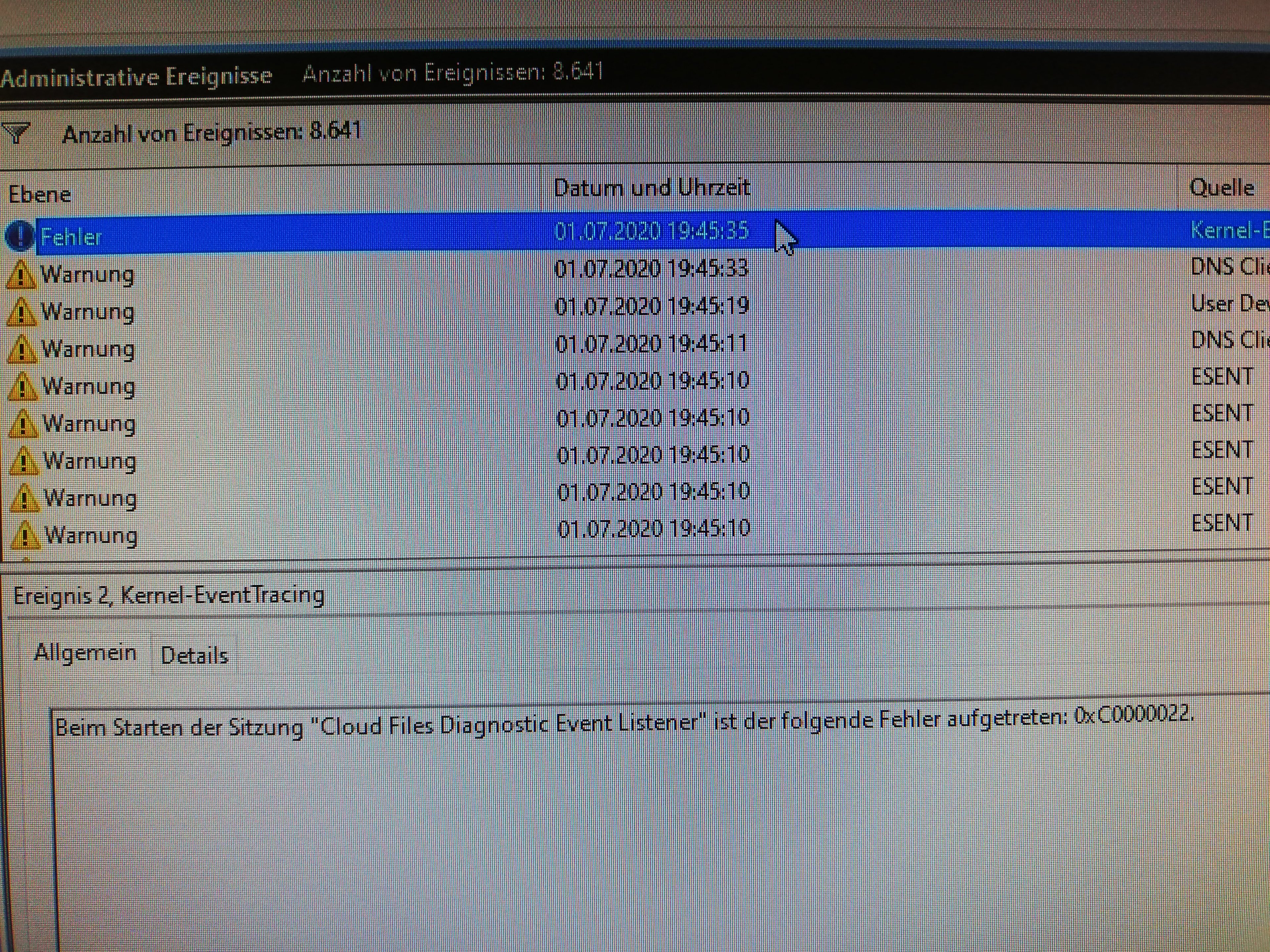

Das Ereignisprotokoll sollte Aufschluss über Ursachen geben. Kannst du da mal in System schauen, ob es etwas "auffälliges" gibt... am besten halt schauen, wenn es mal wieder passiert...
Einfach "Ereignisanzeige" oder die ersten Buchstaben davon in das Suchfeld rechts neben dem Startbutton eingeben.

Ereignisanzeige bzw. Zuverlässigkeitsverlauf wurden bereits angesprochen und damit ist jetzt sowieso der TE dran.
Wenn du hier nach dem Neustart dann den "Kernel Power ID: 41 (63)" in der Ereignisanzeige hast,
ist es kein Herunterfahren was zuvor passierte.
Somit kann man hier auch mal das Netzteil mit in Betracht ziehen.

Alec277
Sehe mal soweit keinen "Kernel Power mit der ID 41 (63)".
Hier wird dein System wohl tatsächlich heruntergefahren.
Bitte erst mal ein Bild vom Zuverlässigkeitsverlauf, und zwar von den letzten Tagen, wo das passiert ist.
ist wesentlich zielführender, als sich hier durch tausende nichtssagende Ereignisse zu kämpfen.
