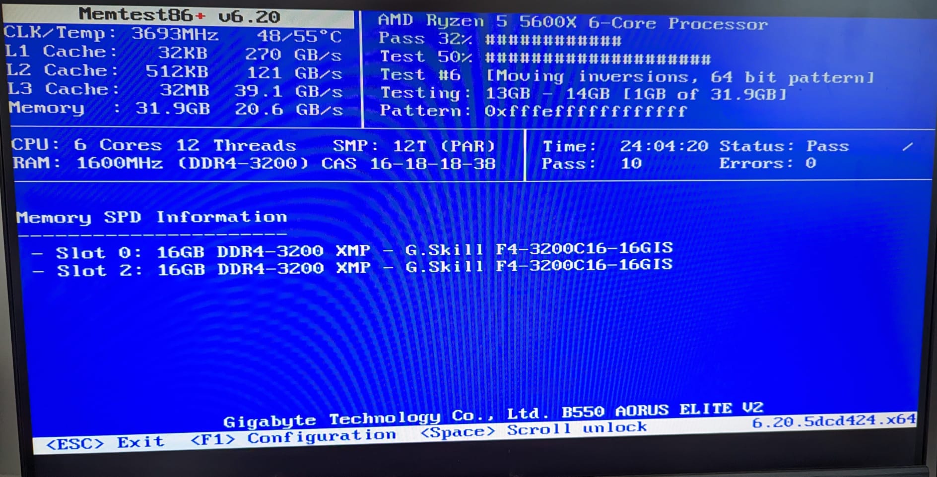

Aufgrund ähnlicher Threads habe ich Memtest86 durchlaufen lassen (mit beiden Riegeln), 10 Durchgänge, 0 Fehler. (siehe Anhang)

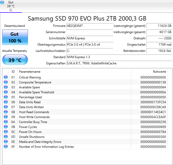

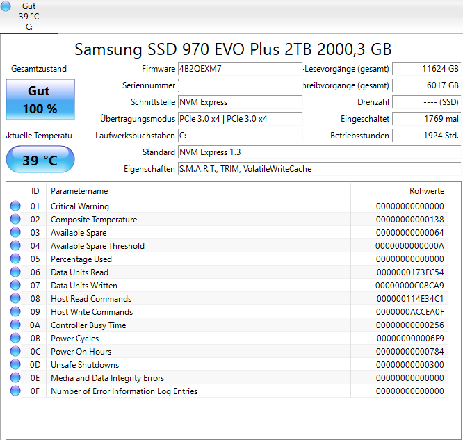

Die Smart-Werte der SSD habe ich ebenfalls angehängt.

Du hast hexadezimal 300 unsafe Shutdowns...
Also eigentlich jedes Mal ... Wie machst du den PC aus?

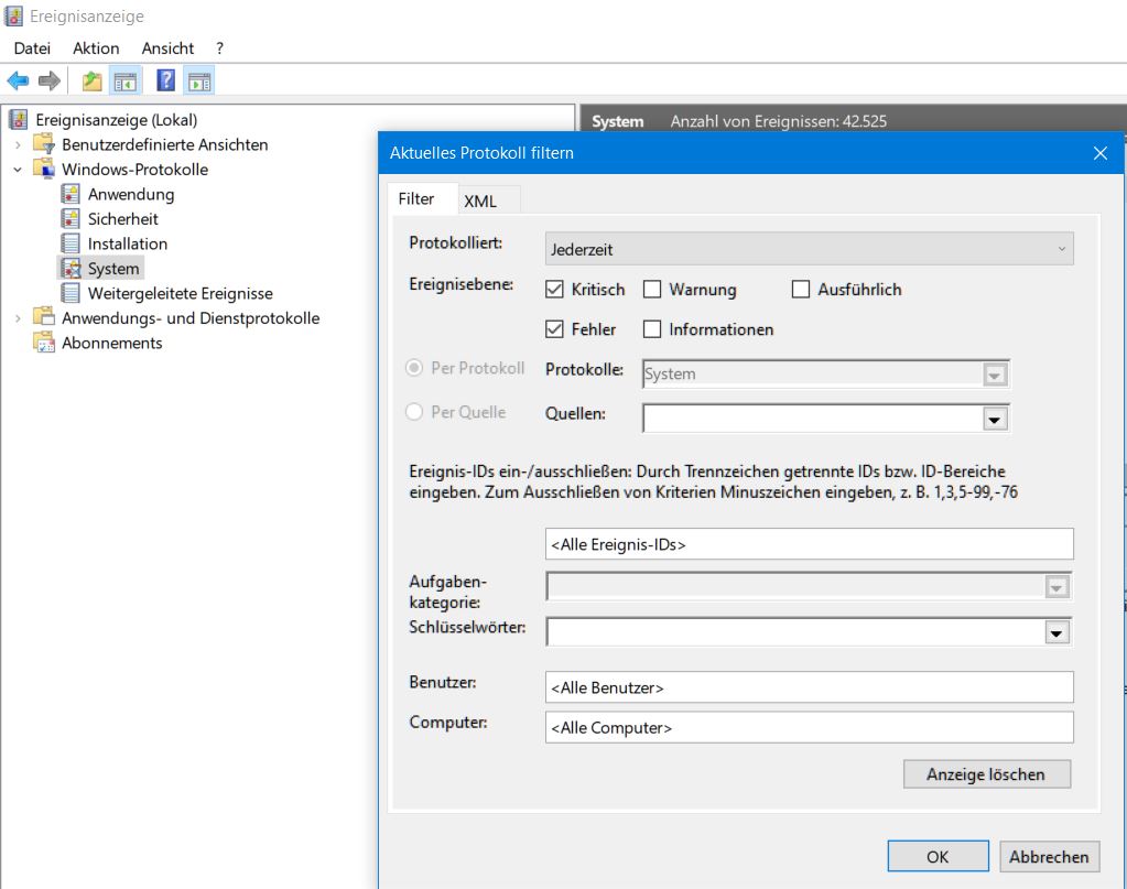

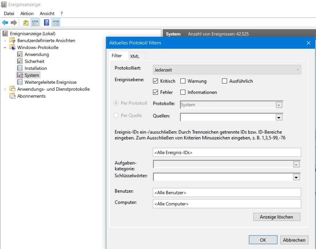

Was sagt die Ereignisanzeige?
Filtere unter Windows-Protokolle - System
Ereignisebne Kritisch + Fehler
Ich habe es nach Deiner Vorgabe gemacht. Dort sind massenweise Fehler gezeigt. Am häufigsten "Service Control Manager" und "DistributedCOM". Ich frag mal ganz blöd: Kann ich das hier einfach anhängen oder sind dort sensible Informationen gespeichert, die mir irgendwie zum Nachteil werden könnten, sie öffentlich zu posten? Sorry, fehlt mir das Wissen.
Herunterfahren und er fährt korrekt herunter. Also es steht kurz "herunterfahren" dort, dann gehen alle Lampen aus. Die Steckdose wird auch nicht vom Strom getrennt.

Fehler im Ereignisprotokoll sind eigentlich die Regel, vor allem die DistributedCOM Einträge.
Hast du das Protokoll gefiltert?

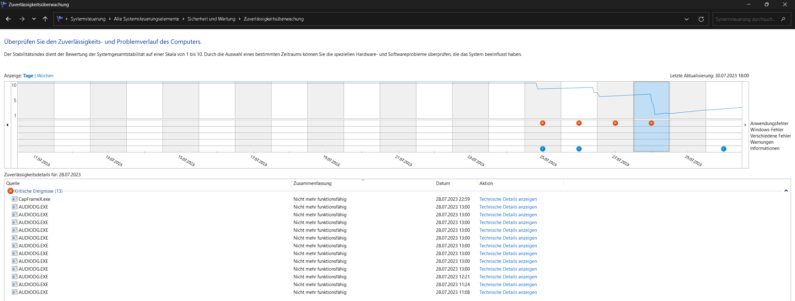

Der Zuverlässigkeitsverlauf ist da übersichtlicher:
Bei mir die Fehler sind alle nach einem Windows Update erschienen. Jetzt ist wieder alles auf den aktuellsten Stand.
Ja, entsprechend der Anweisung etwas weiter oben. Nach wichtig und kritisch. Habe es nur nicht gepostet, weil ich nicht sicher bin, wie viele sensible Daten in dieser Datei stehen ;)

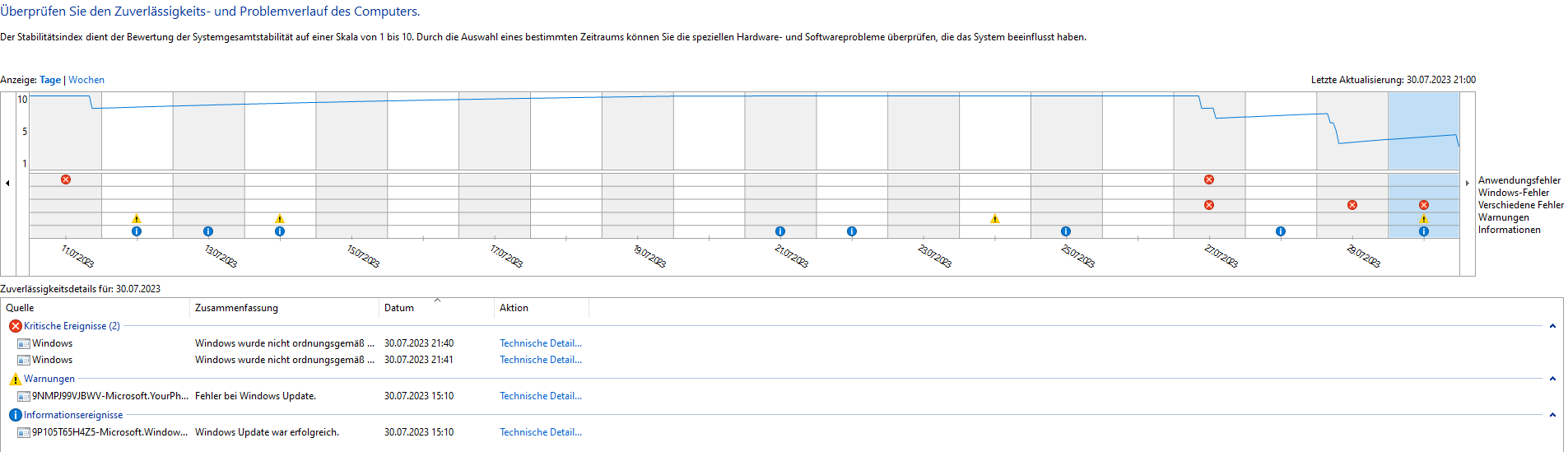

Gut, habe ich ebenfalls angehängt. Windows Update würde ich aber ausschließen, der Fehler kommt ja seit vielen Wochen und es wird regelmäßig automatisch geupdated, auch in der Zwischenzeit.

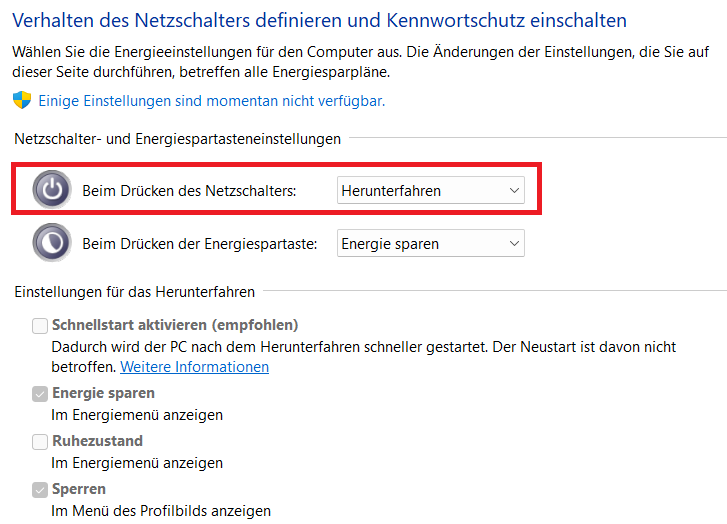

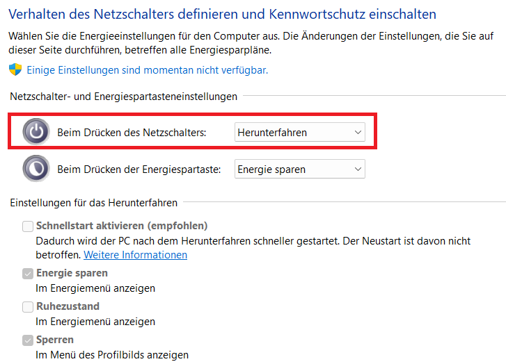

Vielleicht hilft das ja was.
Um zu prüfen ob der Netzschalter damit was zu hat könnte man hier auf "Nichts unternehmen" gehen.
Falls er trotzdem runterfährt obwohl der Schalter abgezogen ist kann man vielleicht mit Prozesslasso den Übeltäter finden wenn es von einem Programm ausgeht.
