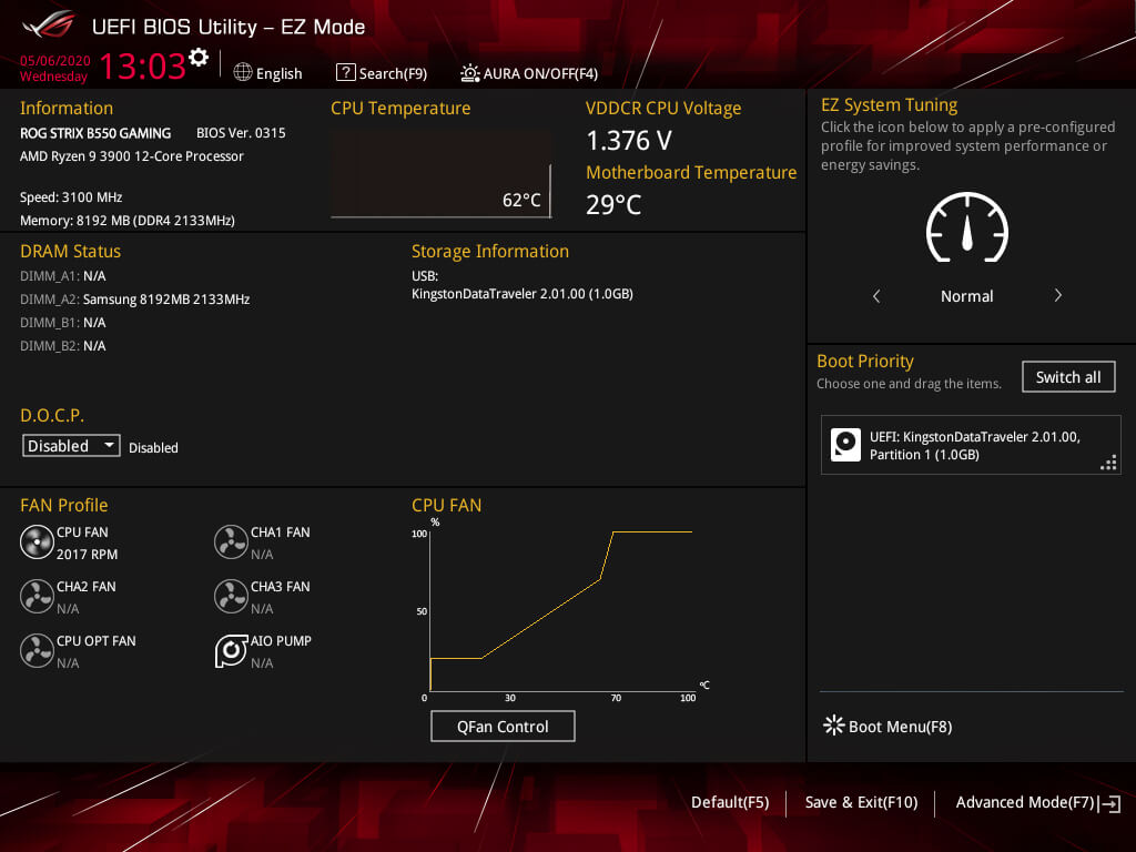

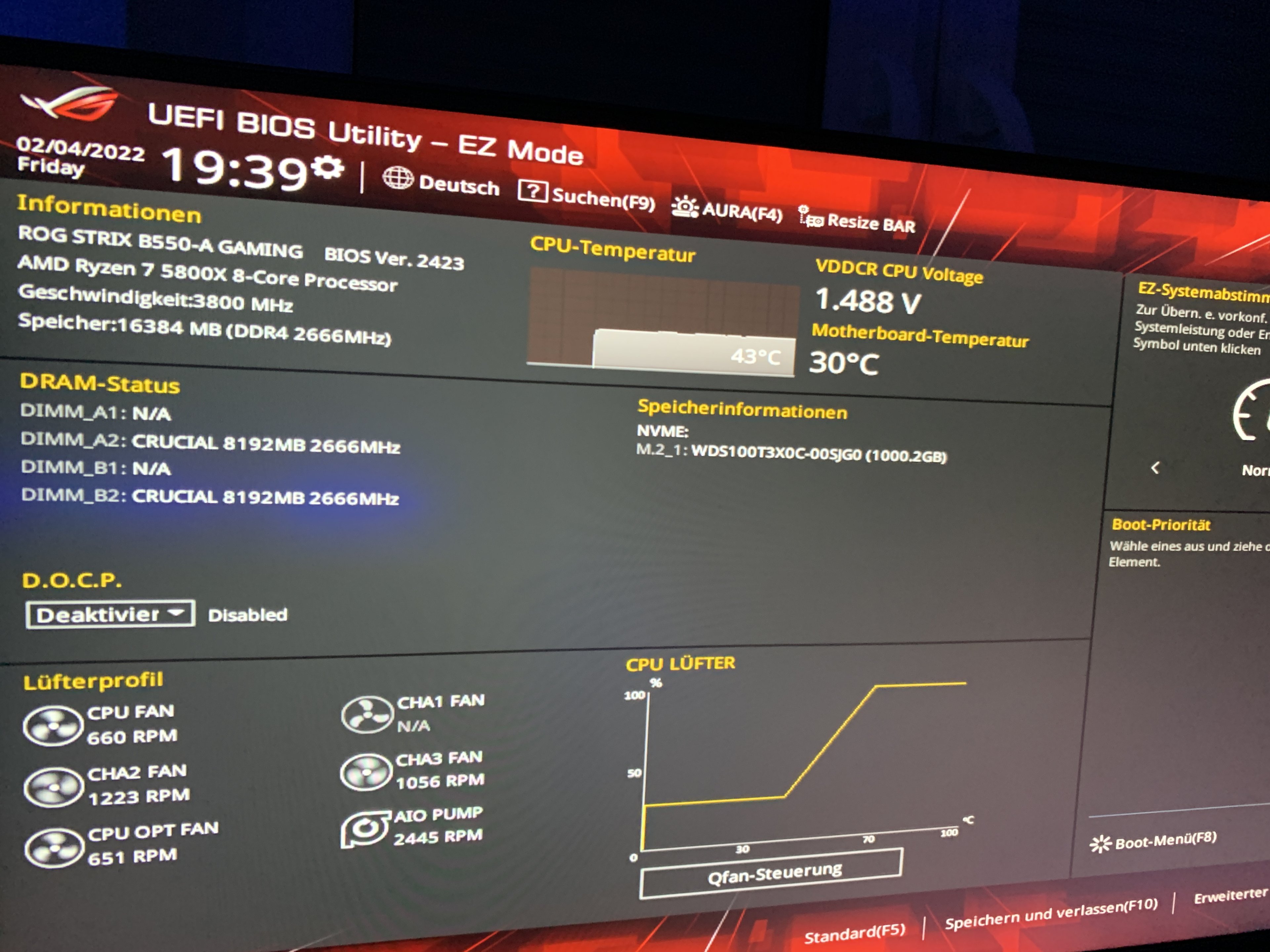

Direkt auf der Hauptseite gibt es doch eine Übersicht, wo alles aufgelistet ist, wo welche HDD/SSD angesteckt ist, davon bitte einen Screenshot.

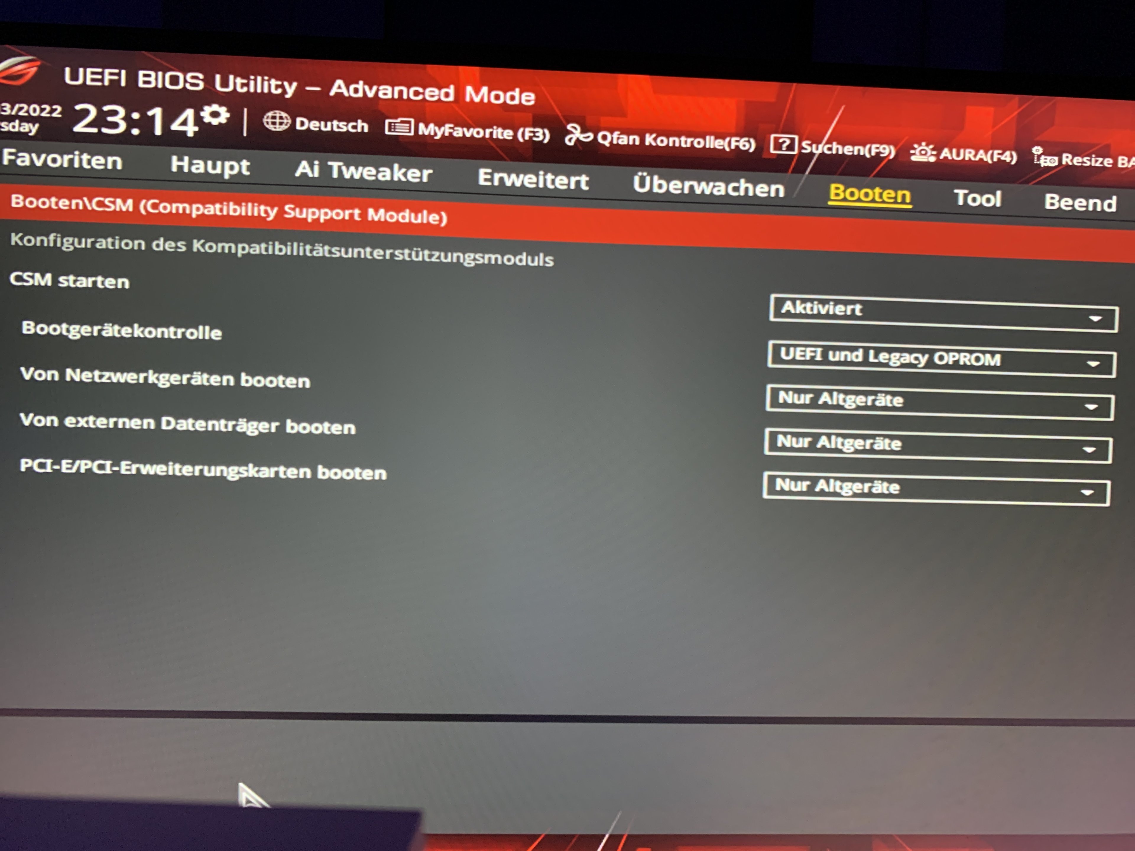

und auf jedenfall bei CSM gucken, das das deaktiviert ist, vor der neu Installation.

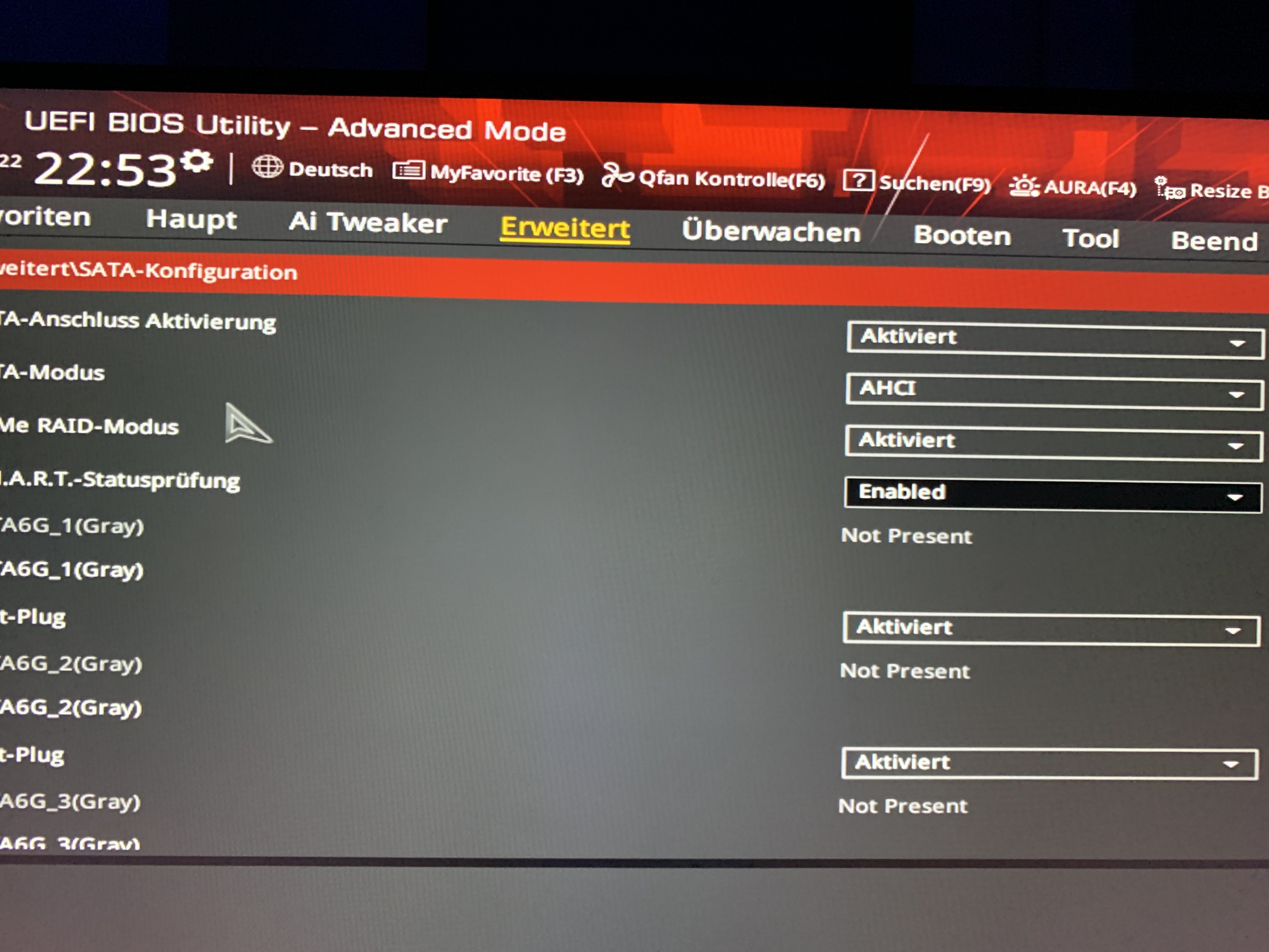

Ich bin so dumm ich glaube ich hab die sata Anschlüsse deaktiviert Melde mich gleich wieder

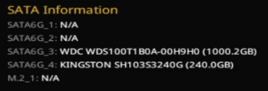

Hauro schrieb:
Da fehlt die Übersichtsseite.
Unter "SATA Information" müssen die Festplatten (SATA6G_n) und SSD (M.2_n) vorhanden sein.
Aus dem oberen Beispiel
Es gibt keine SATA Informationen nur das und sata Konfiguration

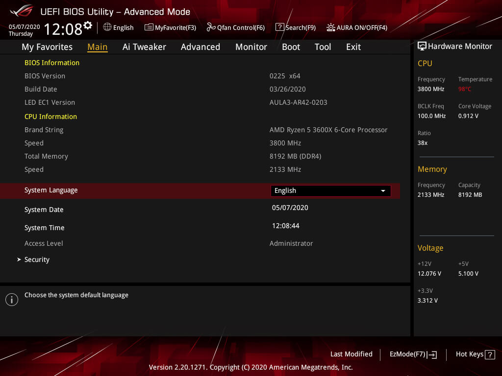

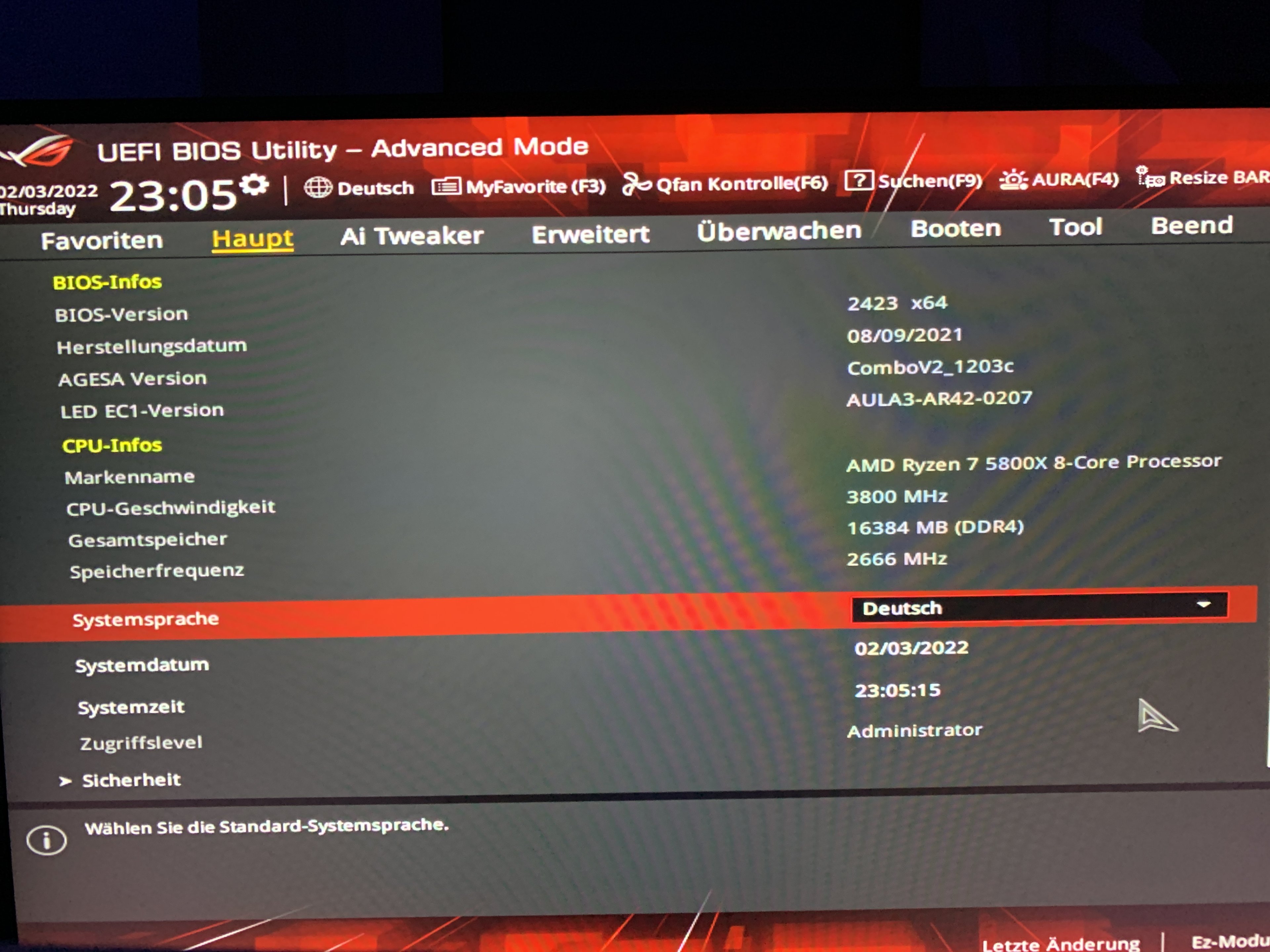

du sollst auch in das Hauptmenü gehen, da gibt es die Übersicht.
Du bist immer noch im Boot Menü.
Und bitte mal den NVMe Raid Modus deaktivieren, den man da in dem Bild sieht.
ja da sieht man nix

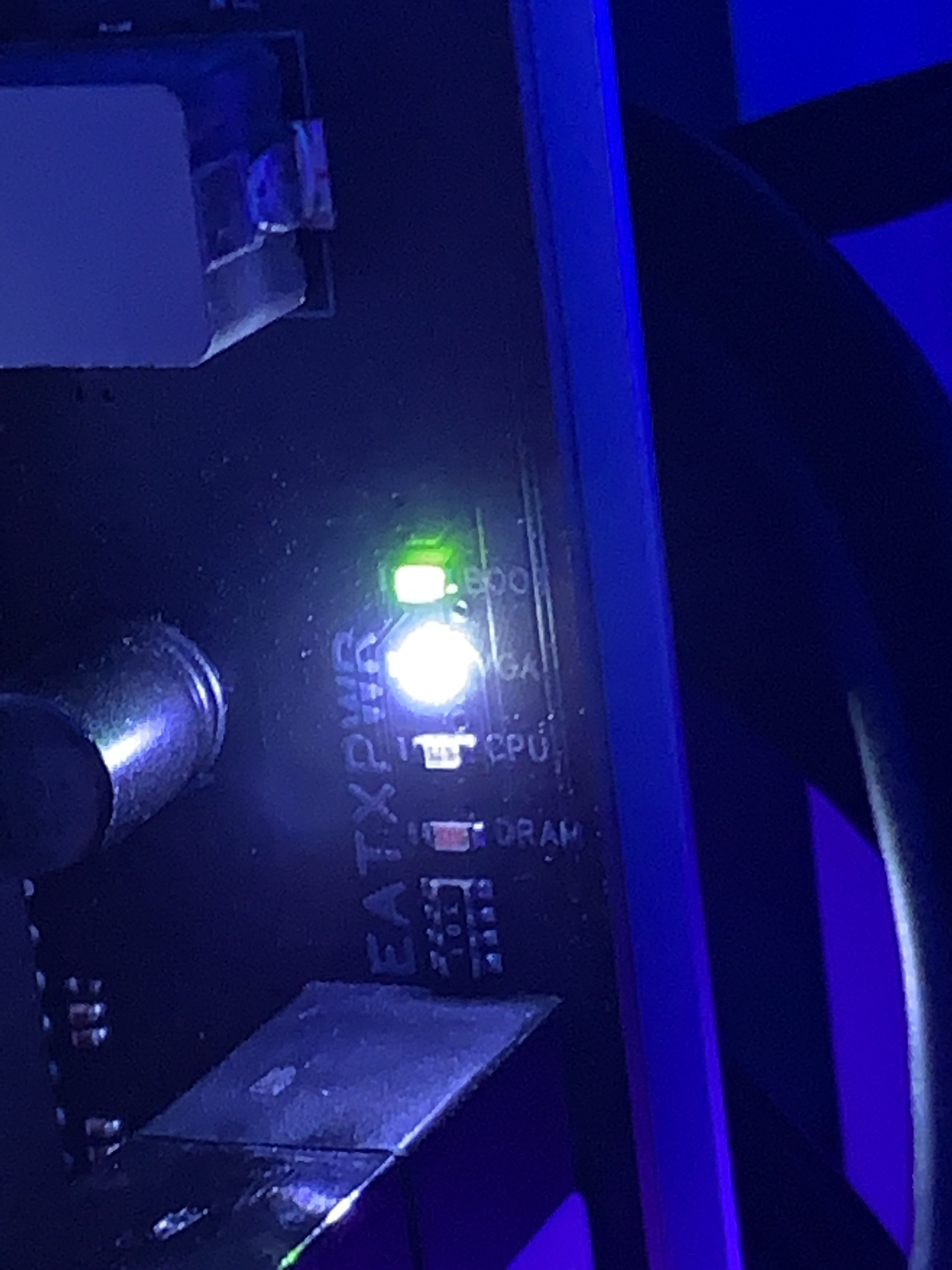

Also ich hab jetzt zurückgesetzt dann ist der PC runtergefahren und wieder hoch gefahren und jetzt hab ich kein Bild und am Main Bad leuchtet VGA 😅

Dabei hätte ich gerne noch gewusst wie deine CSM-Einstellung aussieht :D Findest du unter
BIOS > SETTINGS > Advanced > Windows OS Configuration > BIOS UEFI/ CSM Mode
Hier muss die Einstellung zu deiner Windows-Installation passen. Vorher müssen wir aber deine Platten wieder im BIOS finden ... bzw. überhaupt wieder ein Bild bekommen. Mach noch einmal einen Reset (siehe Handbuch).
das sollte eigentlich nicht passieren.
Mach es nochmal, aber dieses mal PC vom Stromnetz trennen und die CMOS Clear Pins auf dem Board für 10 Sekunden brücken

wenn du ins UEFI gehst, kommt da kein so ein Bild wie im Post 12 das erste?

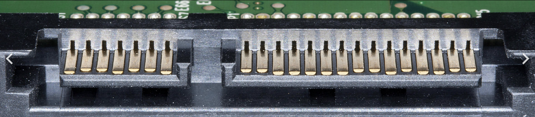

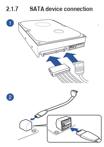

Wenn die Festplatten korrekt angeschlossen sind, siehe unten, und die Anschlüsse nicht deaktiviert sind, ist der SATA-Controller des Mainboards wahrscheinlich defekt.
SATA-Anschluss links der Datenanschluss (Mainboard) und rechts der Stromanschluss (Netzteil).
Rechts der Datenanschluss (Mainboard) und links der Stromanschluss (Netzteil).
Netzteil SATA-Stromanschluss
