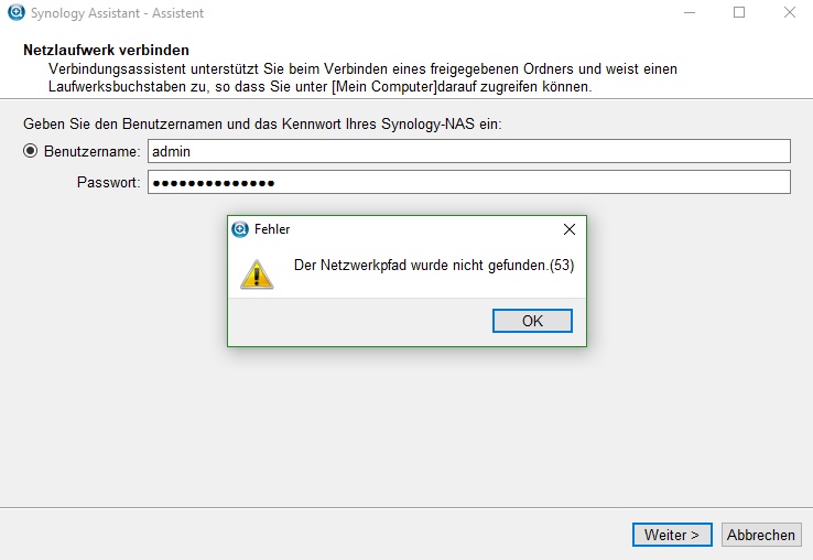

Wenn ich ein Netzlaufwerk über den Assistenten erzeugen möchte, dann kommt die Fehlermeldung "Der Netzwerkpfad wurde nicht gefunden. (53)".

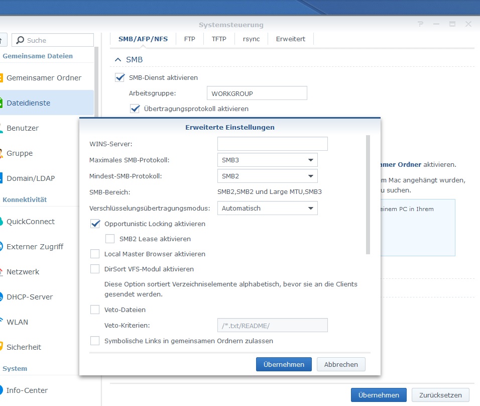

das Problem wird einfach wie banal sein. Log dich über die Weboberfläche ein und deaktivier in den Einstellungen SMB1, sprich aktivier nur v2 und v3. Das letzte Update von Windows hat SMB1 unbeabsichtigt unbrauchbar gemacht (was nicht weiter tragisch ist da es sowieso nicht verwendet werden sollte weil das einfach nur so vor Sicherheitslücken strotzt)

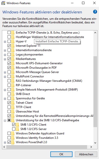

SMB1 auf allen Seiten deaktivieren bitte, also auch aufm PC wieder raus schmeißen
dann sollts keine Probleme mehr geben
Habe SMB auf beiden Geräte deaktiviert. Das Problem besteht weiterhin.

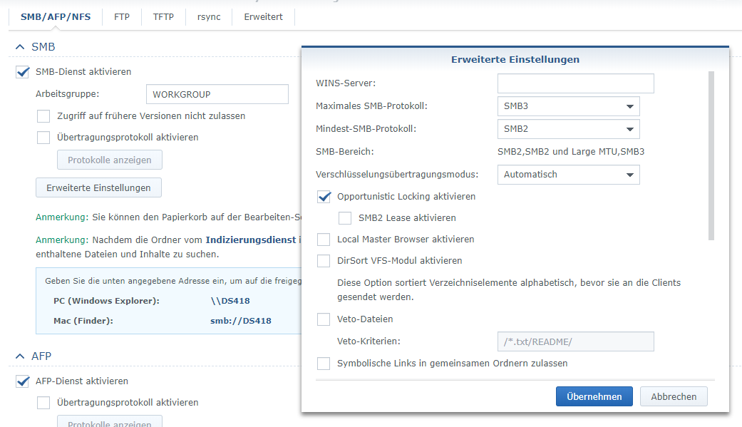

Synology unter Systemsetuerung - Dateidienste - SMB

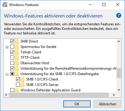

PC unter Programme und Features - Windows Features aktivieren oder deaktivieren - SMB Client
SMB1 zu SMB2 auf dem NAS umgestellt brachte auch keine Veränderung. Immer noch die gleiche Fehlermeldung.
In der Synology sollte es so ausschauen:
In Windows so:

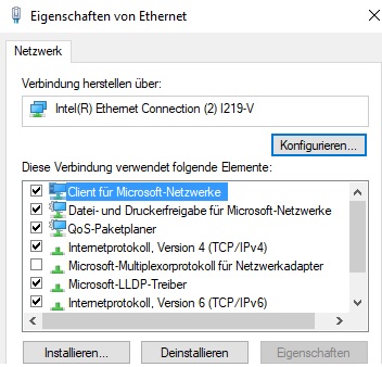

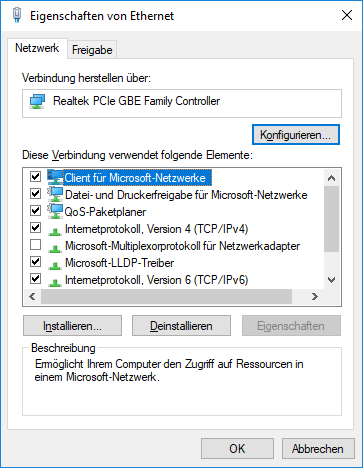

Sehen die Eigenschaften deines Netzwerkadapters so aus?
Sind ebenfalls identisch. Ich werde morgen wohl mal Screens hinzufügen.

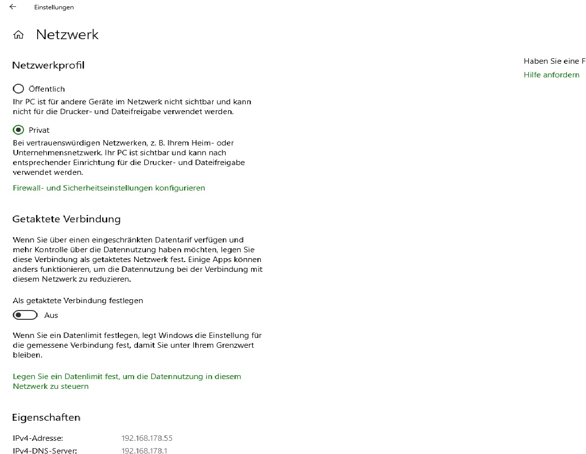

Hierbei ist grundelegend alles anders eingestellt als bei mir. SMB ist nicht aktiviert sondern ganz aus und sie war im öffentlichen Netzwerk und ich im Privaten. Umstellungen brachten nichts.
