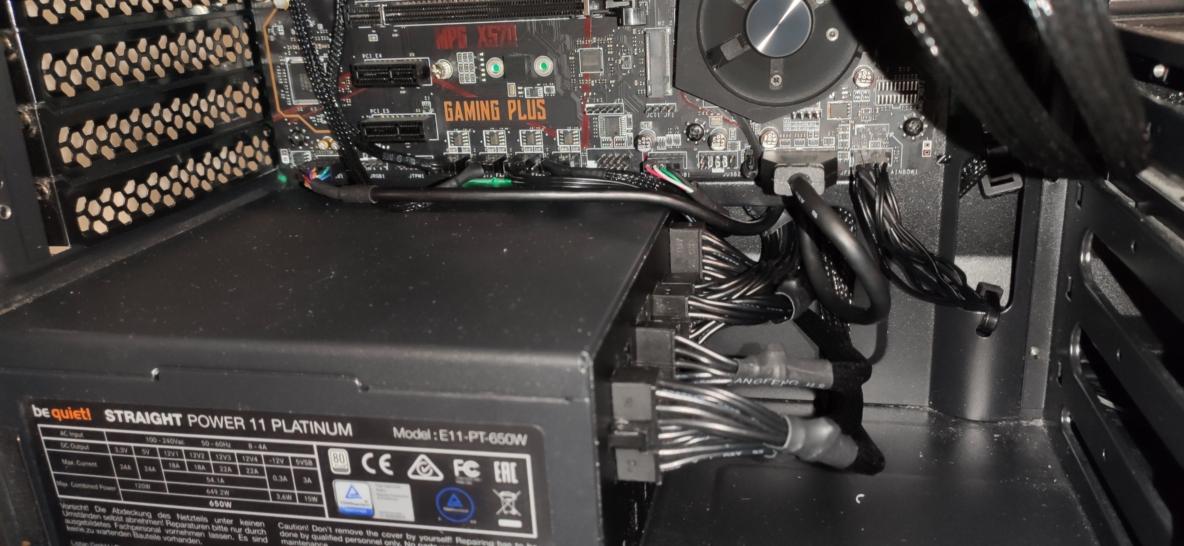

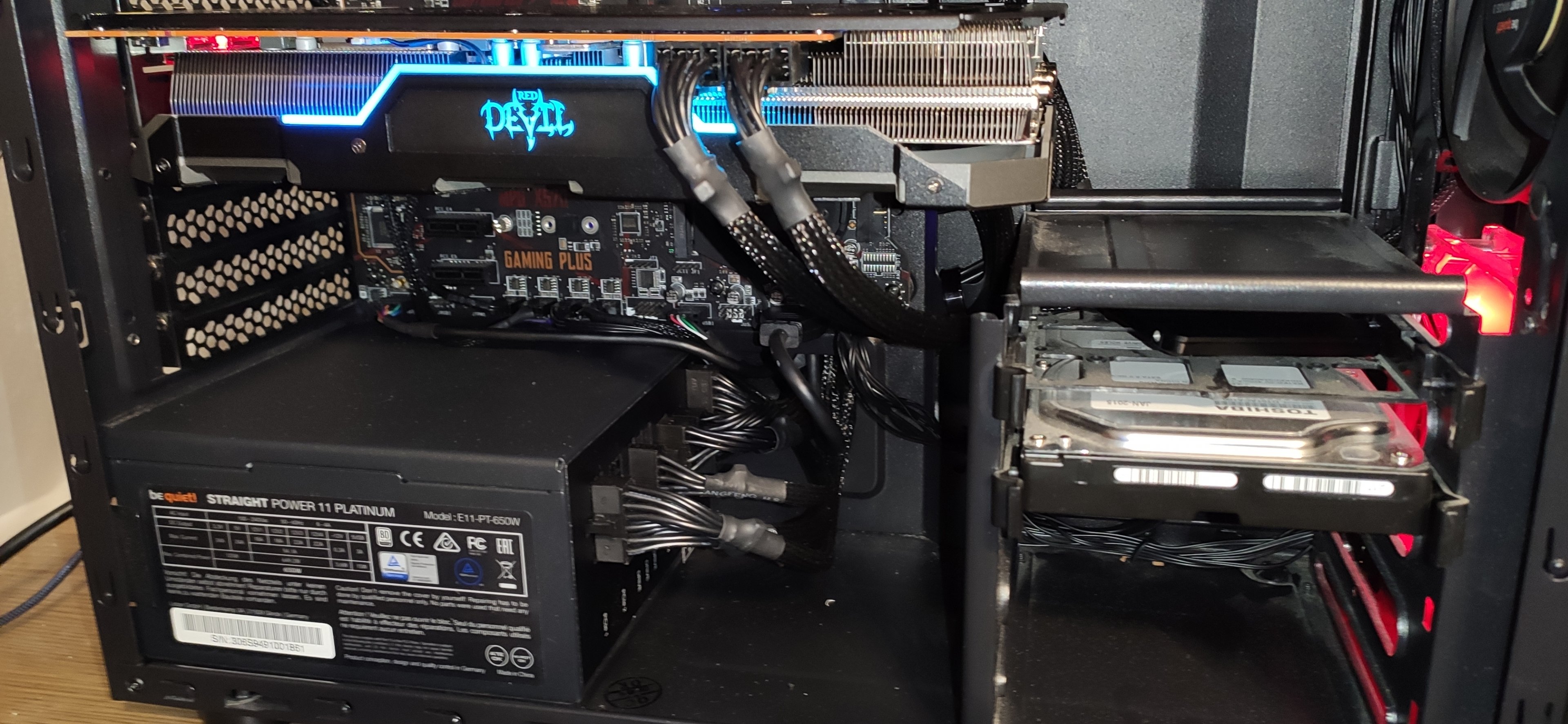

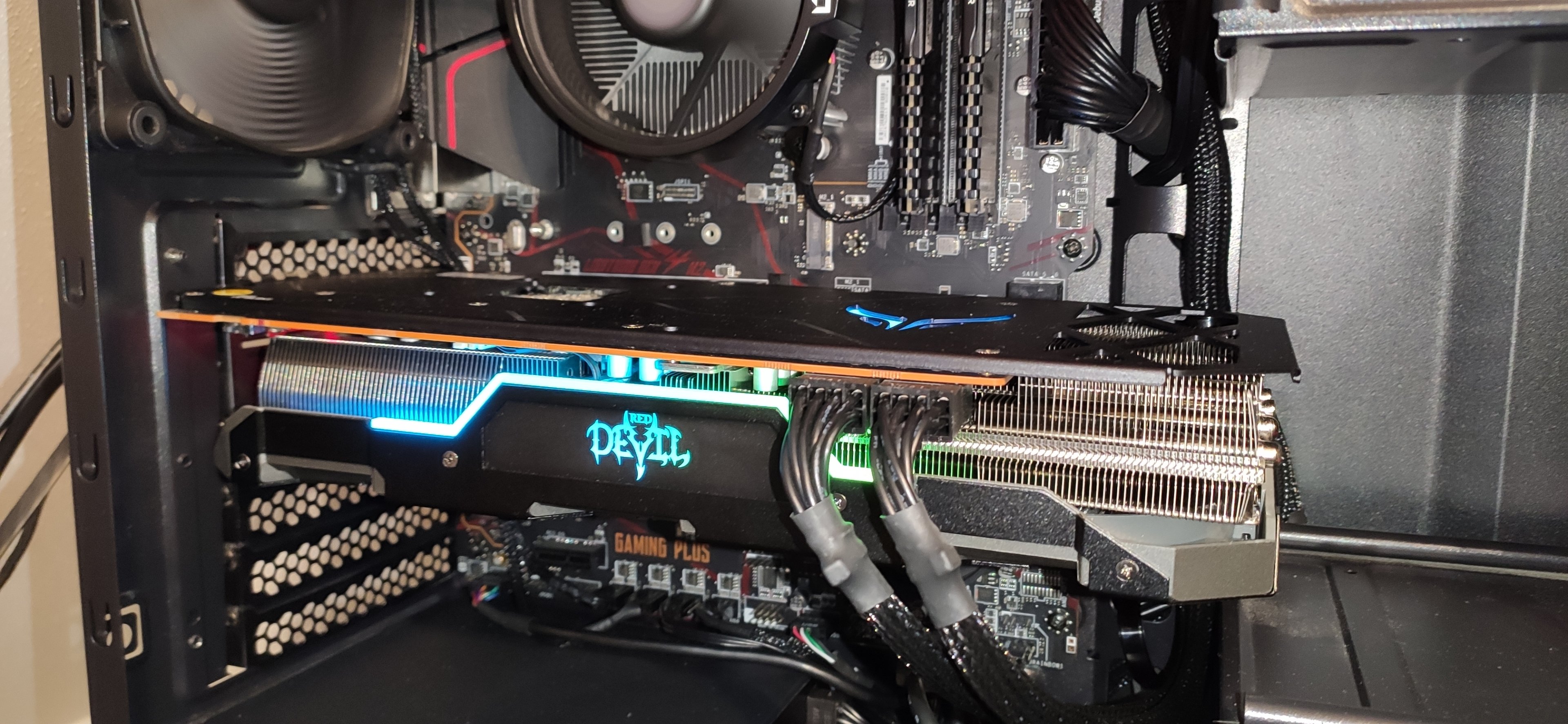

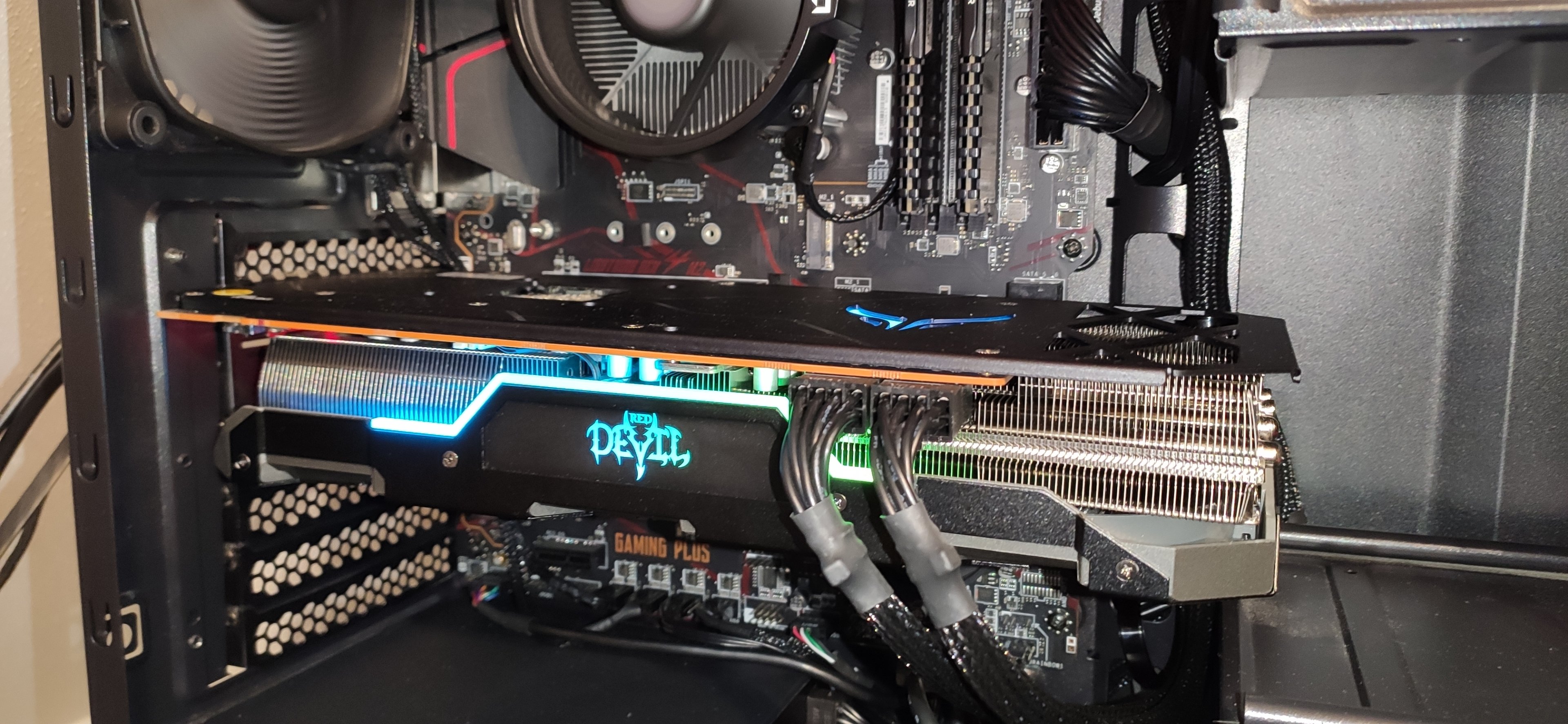

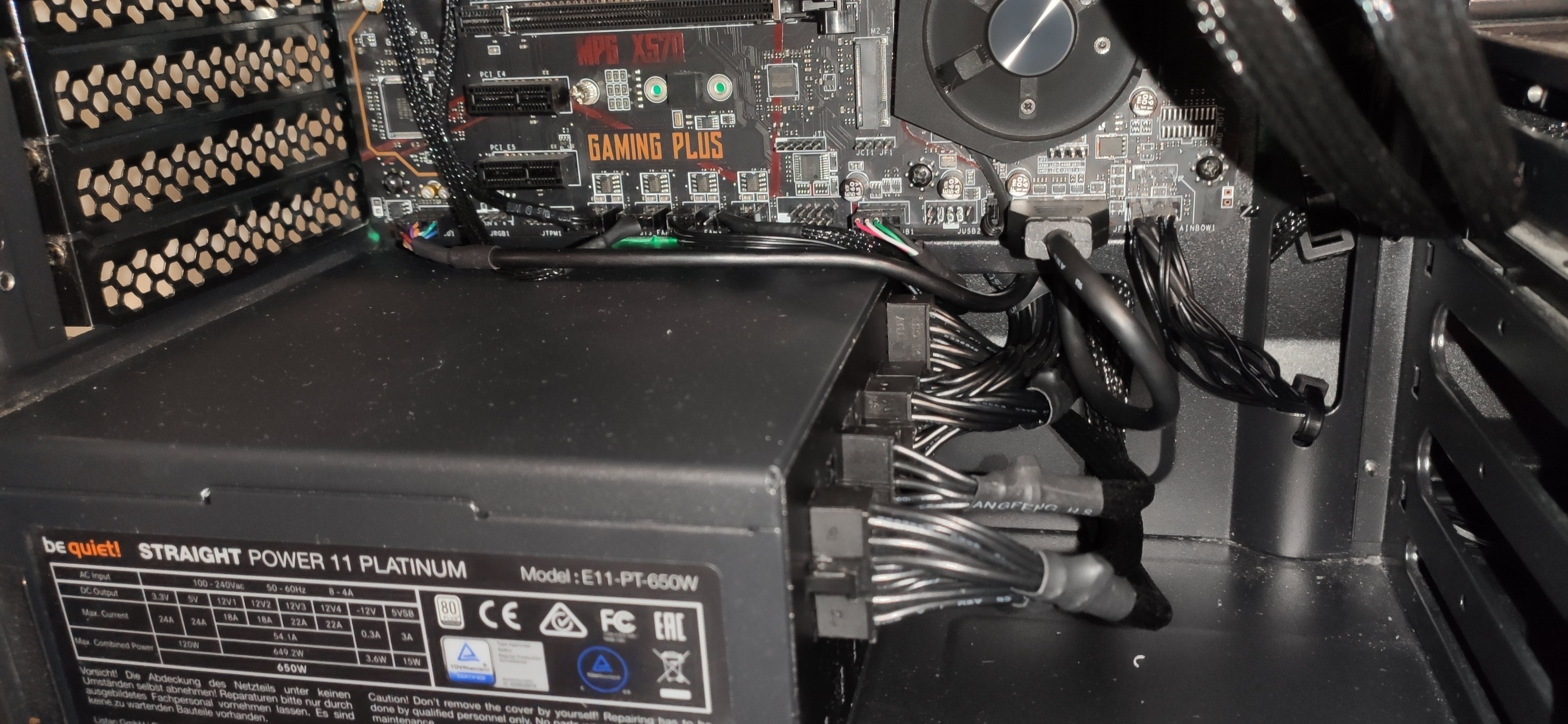

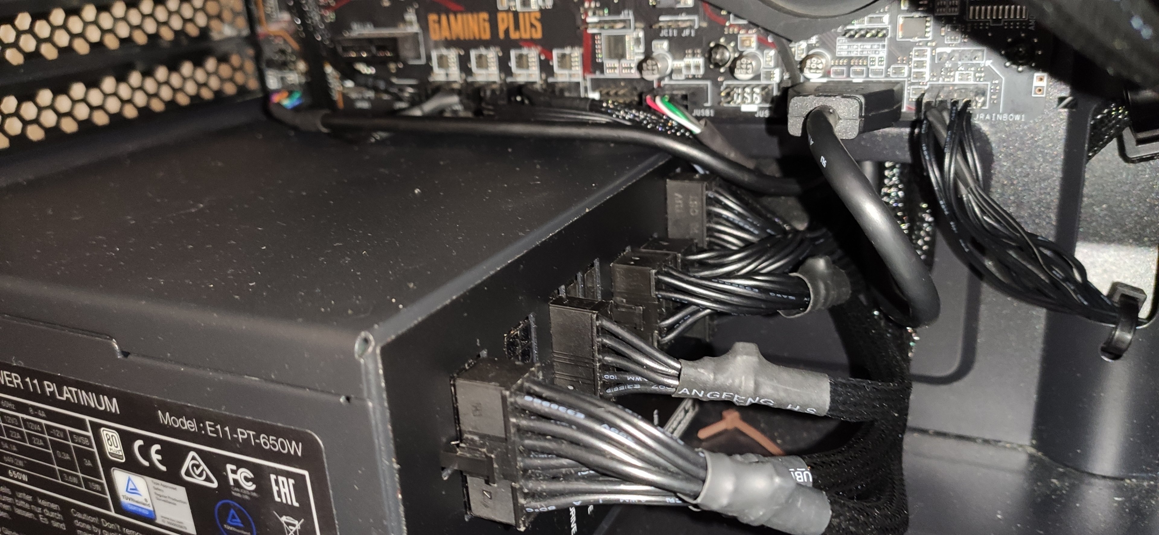

die graka ist mit ZWEI kabeln angeschlossen?
also ned ein kabel mit zwei steckern, sondern zwei kabel und jeweils ein stecker an der graka.
weil ein kabel= eine rail, und die kann ~22A allein ist das... naja, zuwenig.
zwei kabel, zwei rails, 2x 22A
weil dann kriegts auch die power von zwei der vier rails, die das netzteil hat.
eine rail ist cpu/board
zwei sind pci-e (graka)
eine ist peripherie, sata, molex etc

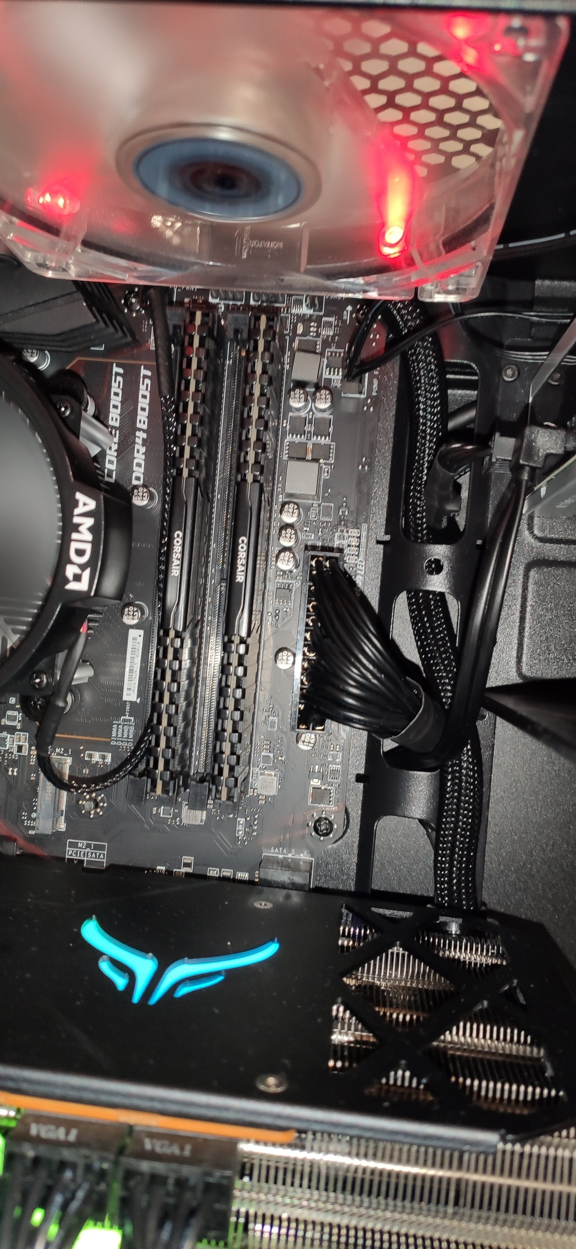

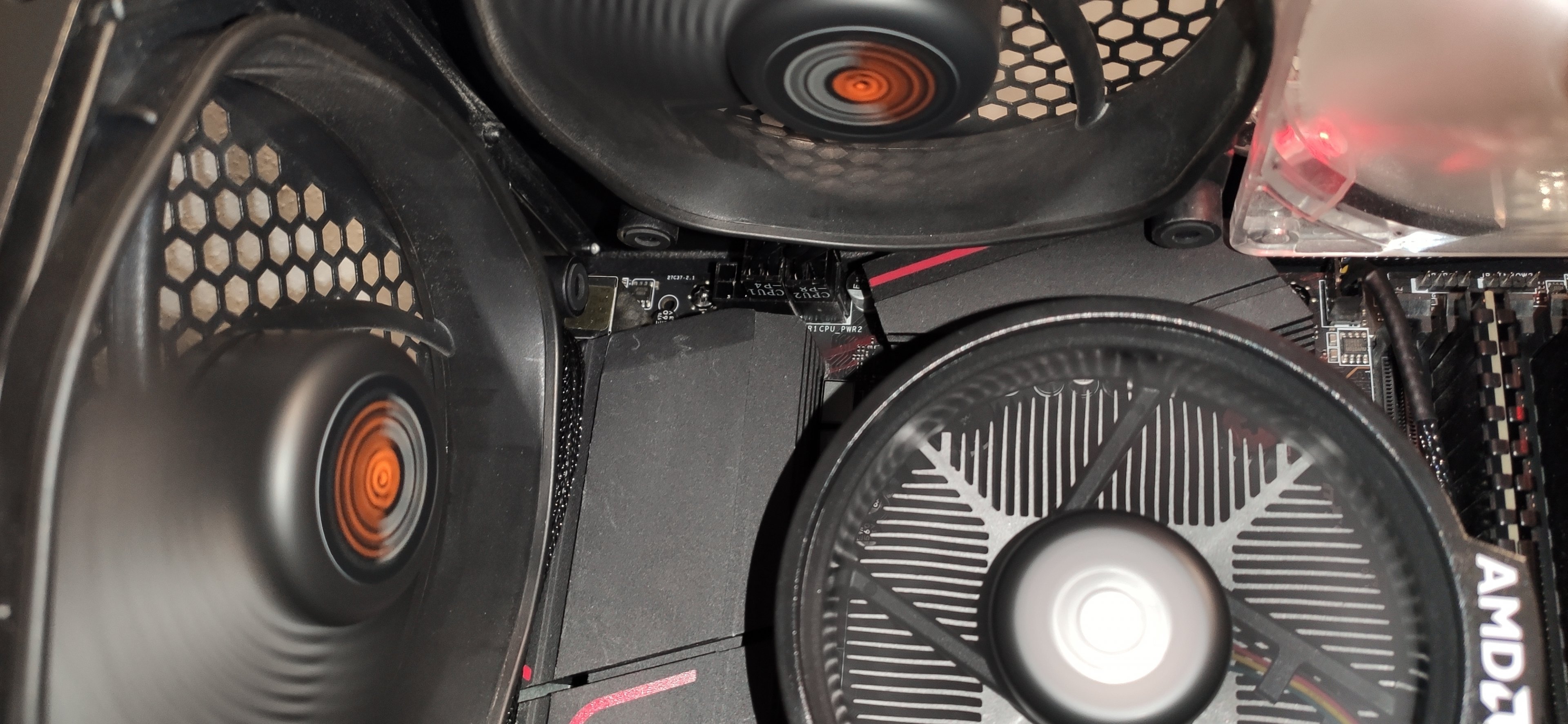

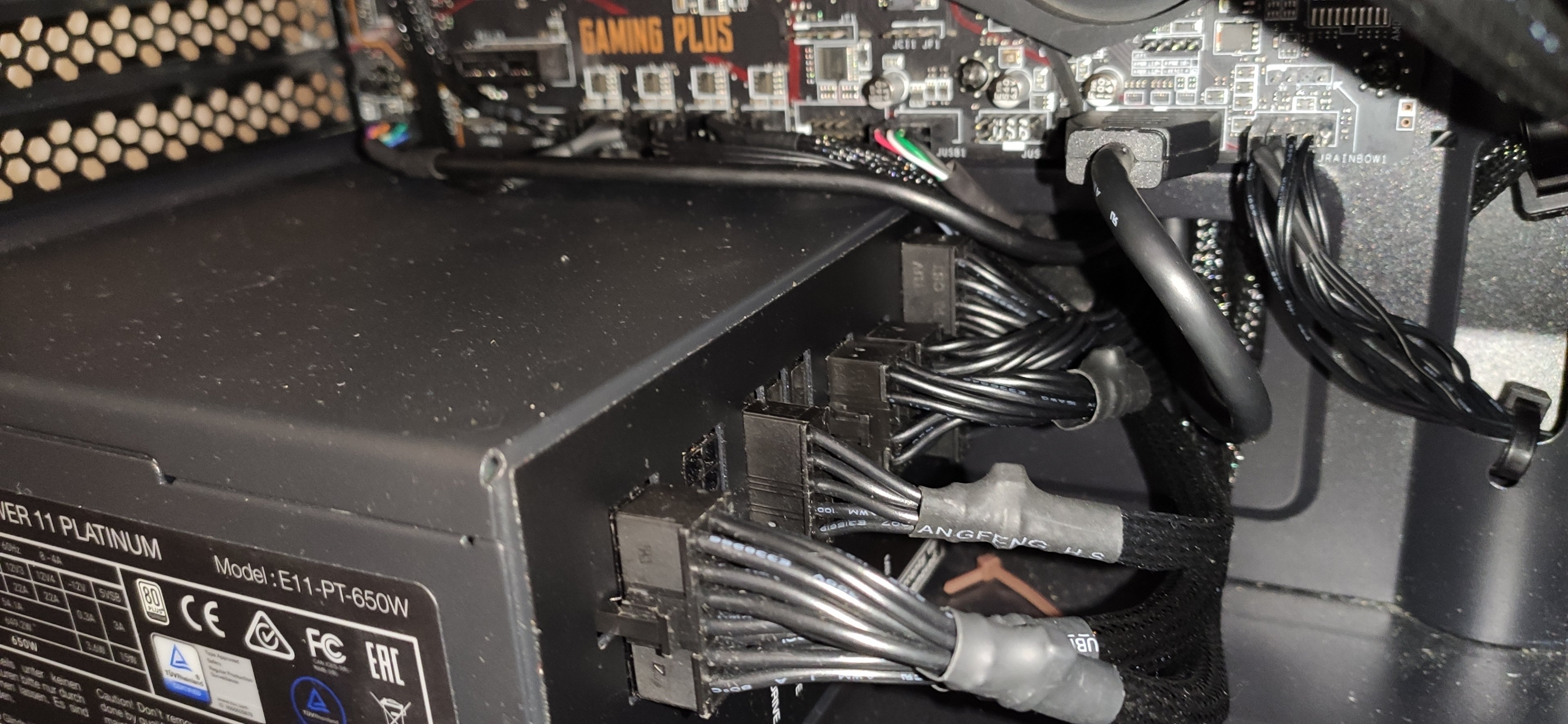

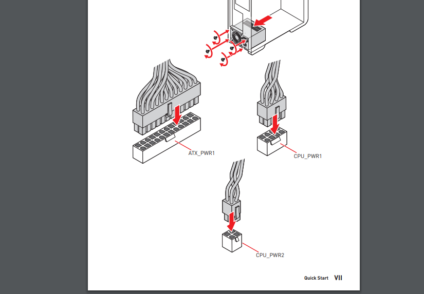

Wie es scheint ist der Stromanschluss für die CPU falsch gesteckt.
Der einzelne 4 PIN ist eigentlich ein zusätzlicher Anschluss, die beiden getrennten 4 PIN kommen normaler weise in den 8 PIN Anschluss zusammen.
