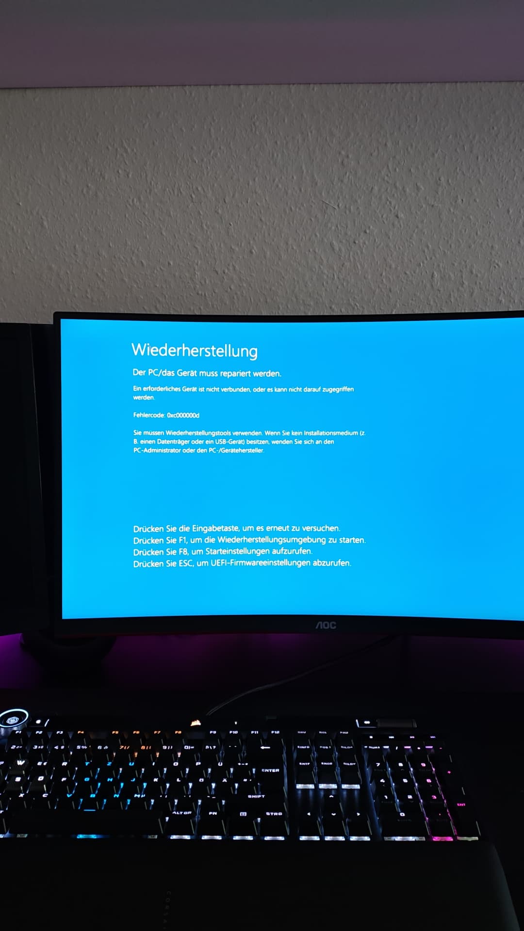

Versucht den aktuellen AMD Treiber zu deinstallieren über DDU Installer, jedoch komme ich obwohl der PC frisch zurückgesetzt ist nicht in den abgesicherten Modus ( dann kommt der Bluescreen wie im Anhang) daher zurzeit der aktuellste AMD Treiber drauf.

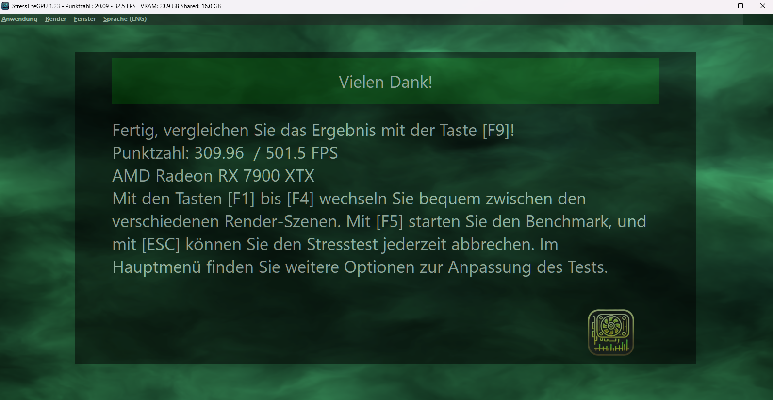

Anbei noch ein Bild vom StresstheGPU Test

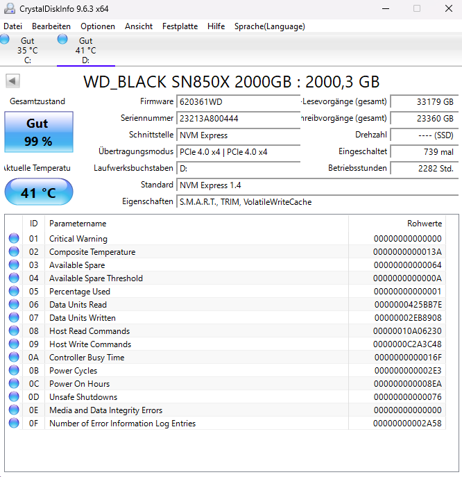

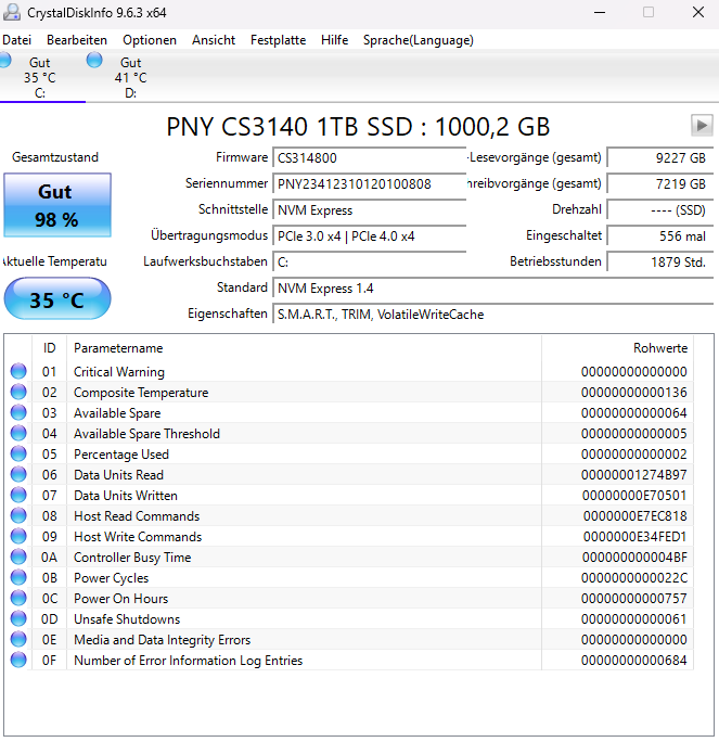

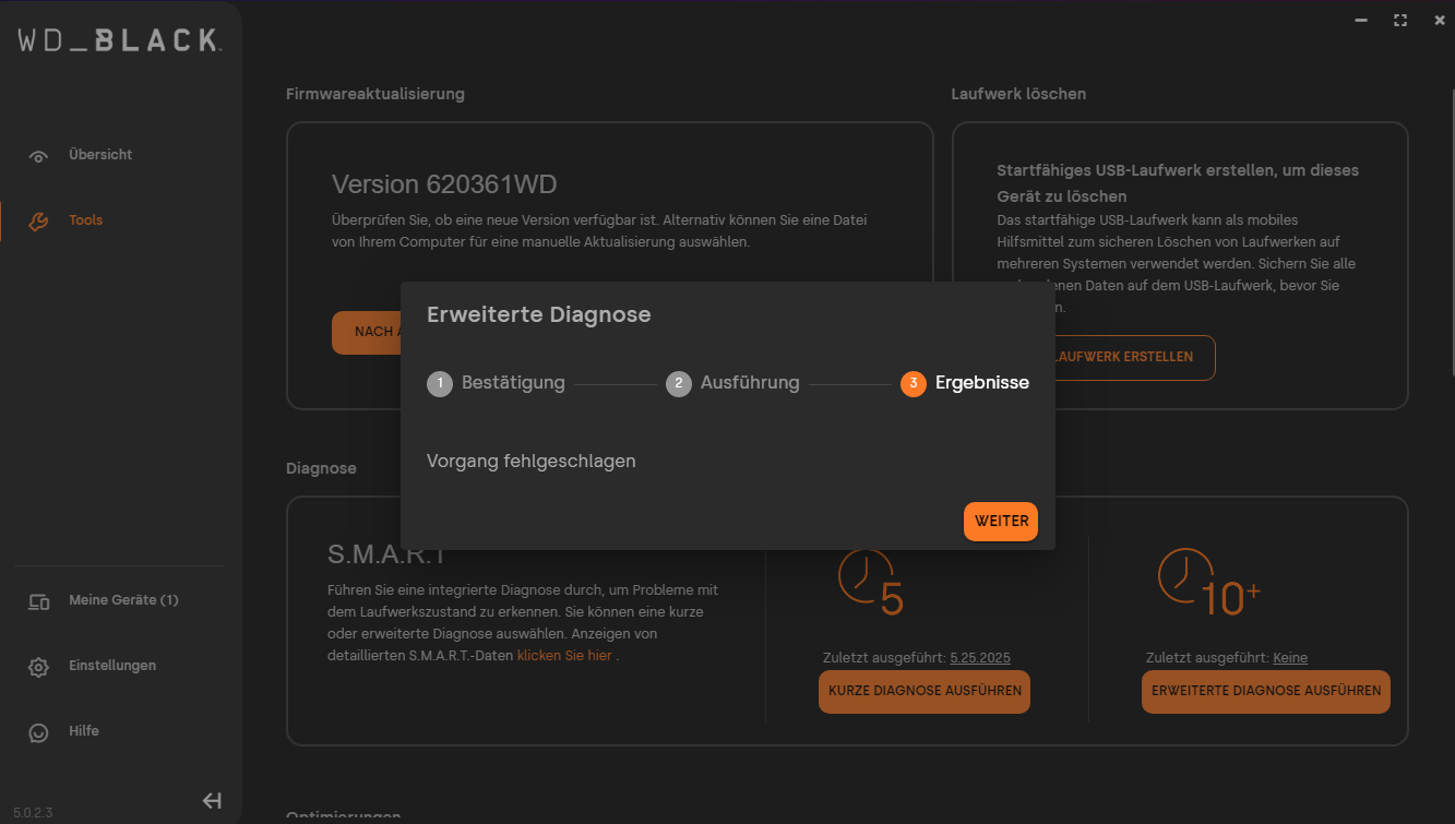

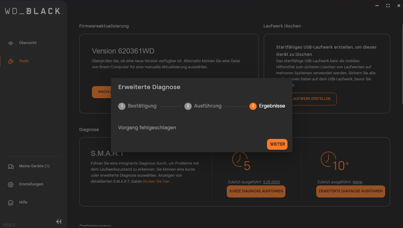

Wenn ich nun die M2 SSD mit der Dashboard Software von SanDisk überprüfen will per Diagnose kommt neuerdings dieser Fehler (siehe Bild) , kann aber auch lediglich ein Software Fehler vom Programm sein, gestern ging es ja noch,
Anbei noch 2 Auszüge aus CrystalDIskInfo , kann man damit was anfangen ? Bin mit meinem Latein am ende.

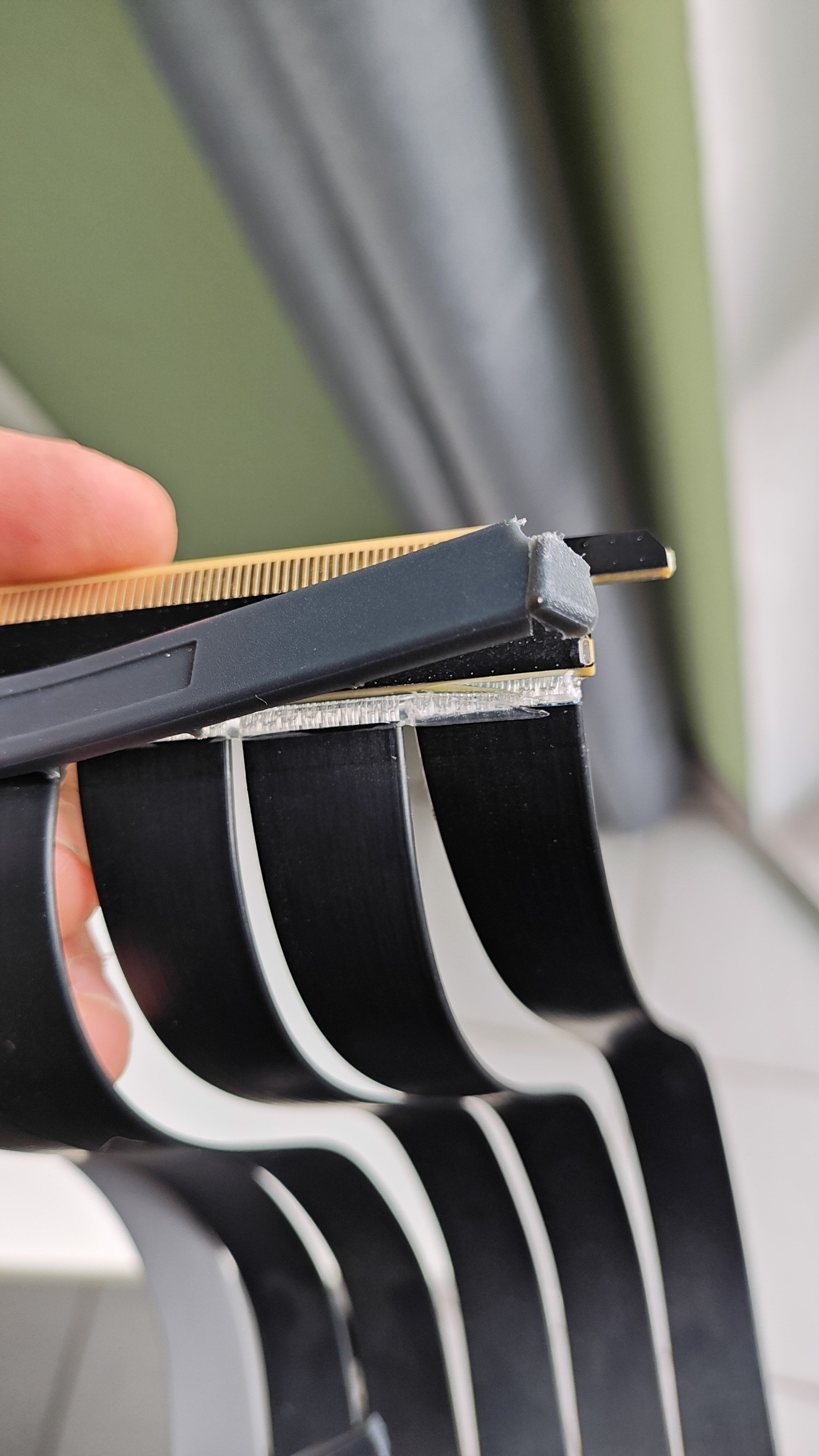

Ohne XMP hat nichts gebracht , aber die Riserhalterung + Kabel entfernen und die Graka direkt wieder ans MB anstecken scheint die Lösung zu sein.
Komischerweise war bei dem Riserkabel auch schon die isolierschicht gebrochen , was mich wundert das sollte die Funktion doch nicht beeinträchtigen?

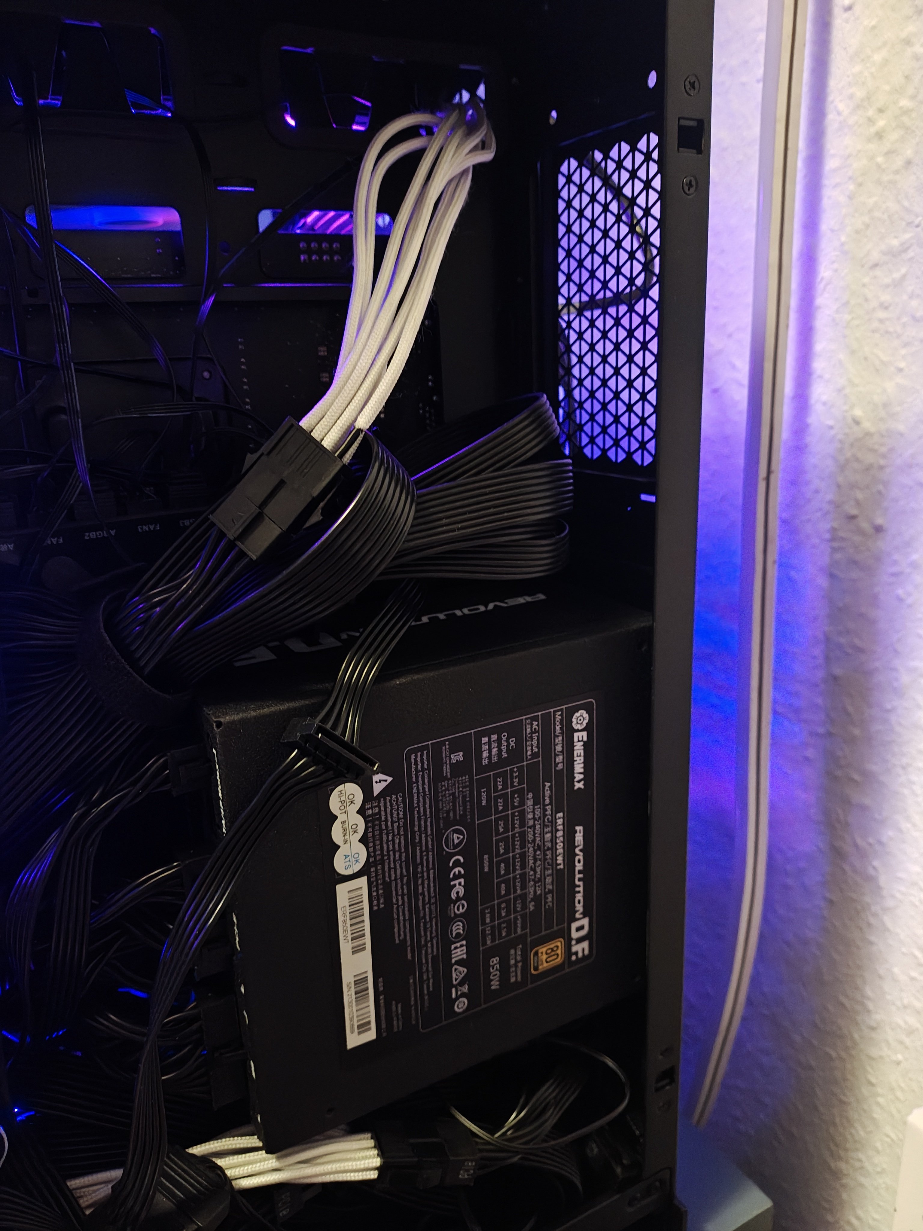

Ich sehe auch gerade das mein Netzteil falschrum sitzt, der Lüfter zeigt nicht nach aussen , ist mir tatsächlich nie aufgefallen ....
aber das ist schon immer so gewesen , daran kann es doch nicht liegen oder ?
Also ich sehe da nix Falsches dran, hauptsache er bläßt nach Außen.
Kannst in Radeon Adrenalin Software die Core Frequenz der GPU um ca. 50-100Mhz senken und nochmal checken?
Aber wenn die Grafikkarte unter Volllast bei Furmark läuft , wieso Runtertakten? Ging zuvor ja auch jahrelang ?
Ja das Netzteil bzw der Lüfter davon bläst gegen die geschlossene innere Gehäusewand, ist ja eher suboptimal 😅
Hab's jetzt einmal umgedreht, so das der Lüfter korrekt nach außen zeigt und Frischluft bekommt, nicht wie vorher gegen ne geschlossene Wand.
Komischerweise läuft er jetzt ohne Abstürze ??? Hä?!
Reaktionen: Restart001
Ja aber nicht so wie ich ihn eingebaut hatte , der Lüfter zeigte nach innen zum Mainboard
