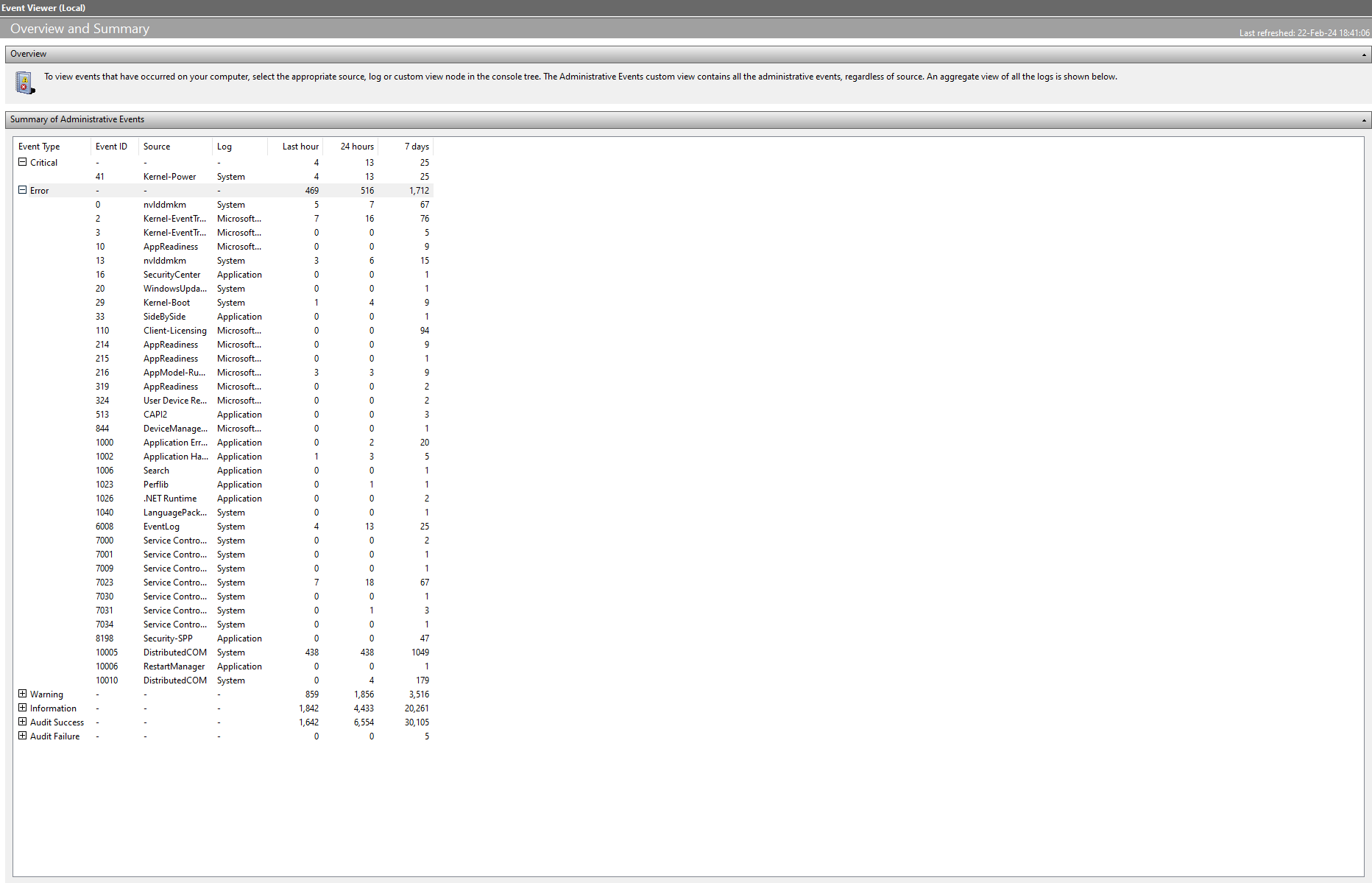

Ich schicke auch noch ein Bild vom Event Viewer bezüglich der Abstürze :
  • PCIE x16 Slot läuft mit Gen 5(keine M.2 im ersten Slot unter dem CPU). Im BIos wird auch GEN 5 angezeigt.
  • Kein Riserkabel, nur einen 90 Grad Adapter von Wireview(habe auch ohne den versucht das Problem wurde dadurch leider nicht behoben.
  • CSM ist deaktiviert
  • Resizable Bar aktiviert
Die Error sind meistens nvlddmkm. Könnte es sich um die GPU handelt welche Probleme bereitet?
Ich danke im voraus schonmal für die Hilfe!
TheHolyCawCaw schrieb:
Es handelt sich um ein Komplettsystem.
Wenn das so ist, dann gib mir mal deine Kunden- oder Bestellnummer, weil das dann ein Fall für unsere Systemintegration ist. Du kannst mir auch eine E-Mail an "mike@caseking.de" schicken, wenn du noch keine PMs hier im Forum verschicken kannst. Wenn du ein, zwei kurze Videos von den sofort crashenden Spielen machen kannst, wäre das für die Fehlerdiagnose noch besser.
Ich gehe auch davon aus, dass wir dir ggf. einfach die Grafikkarte tauschen können und du dir den Umbau zutraust, da du das ja offenbar bereits getestet hast.

Guten Tag!
Update: Der PC wurde nach mehreren Testen (das mit Gen4 hatte Ich auch getestet) zurückgesendet wo die GPU und das MB ausgetauscht wurden. Der PC ist nun wieder bei mir angekommen und funktioniert einwandfrei. Keine der vorherigen Tests lässt den PC abstürzen :)
Ob es nun genau an dem MB oder der GPU lag, kann Ich leider nicht sagen!
Ich bedanke mich herzlich bei Mike für den außergewöhnlichen Kundenservice!
