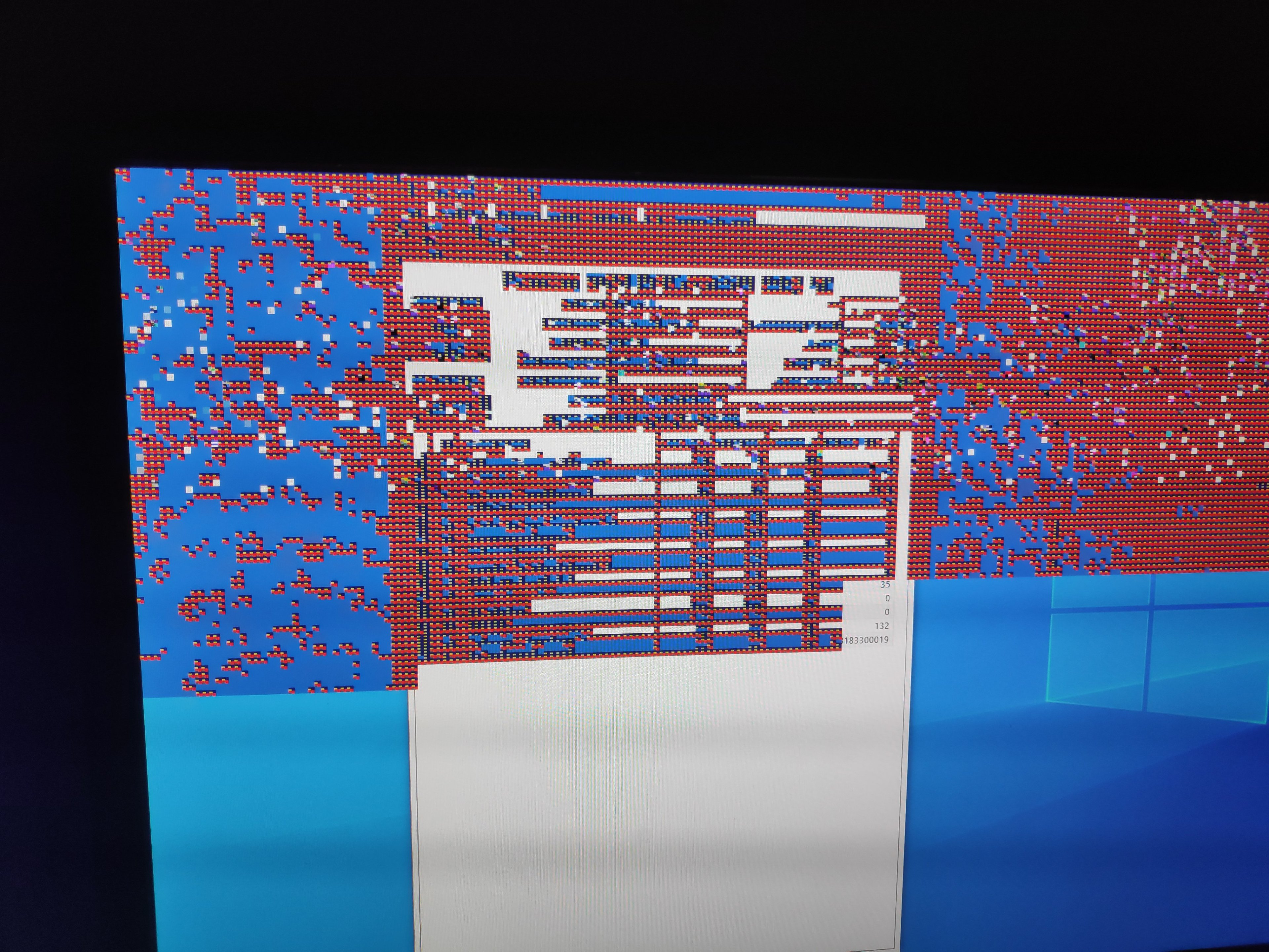

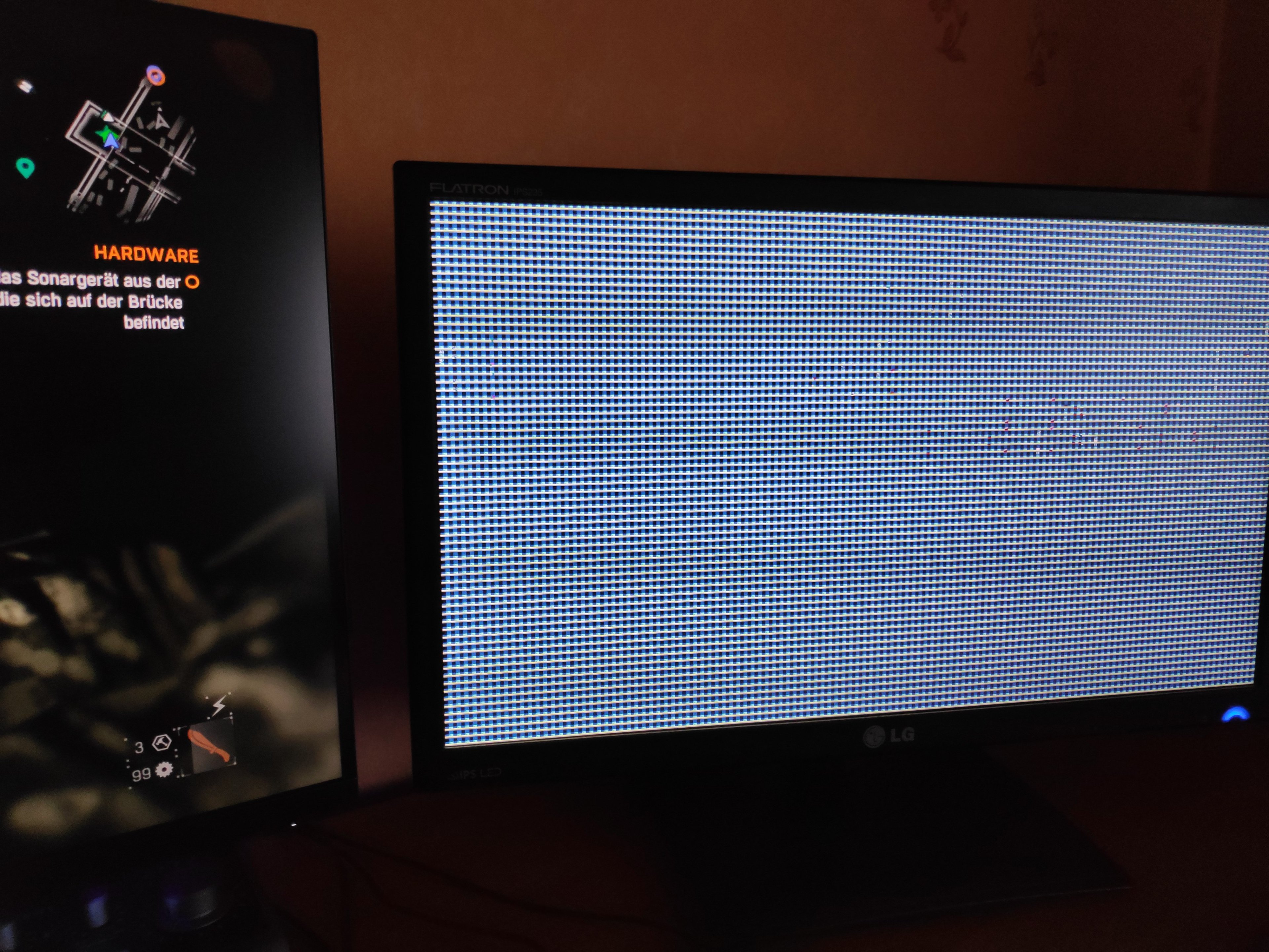

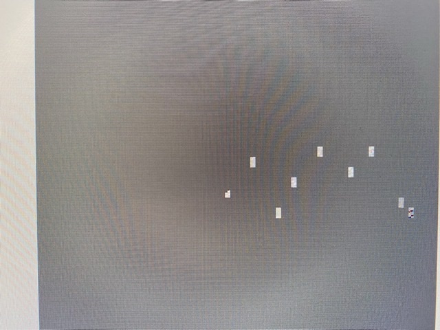

Der Bildschirm friert ein oder wird dunkel und das egal ob im Windows oder beim Spiel.
Manchmal direkt nach dem Windows-Start, manchmal aber auch erst nach 5 Stunden zocken. Da gibt es kein reproduzierbares Szenario.
Auf dem zweiten Bildschirm kommt es beim "einfrieren" gelegentlich zu Bildfehler die normalerweise auf einen GPU RAM Fehler hindeuten.
Es sieht so aus, als wenn die Grafikkarte die Verbindung zur CPU verliert...
Ich sehe dann keine GPU Sensorwerte mehr im Display meiner LG G15 Tastatur aber die anderen Werte ändern sich noch.
Sobald ich dann versuche den PC zu bedienen, Startet er neu.

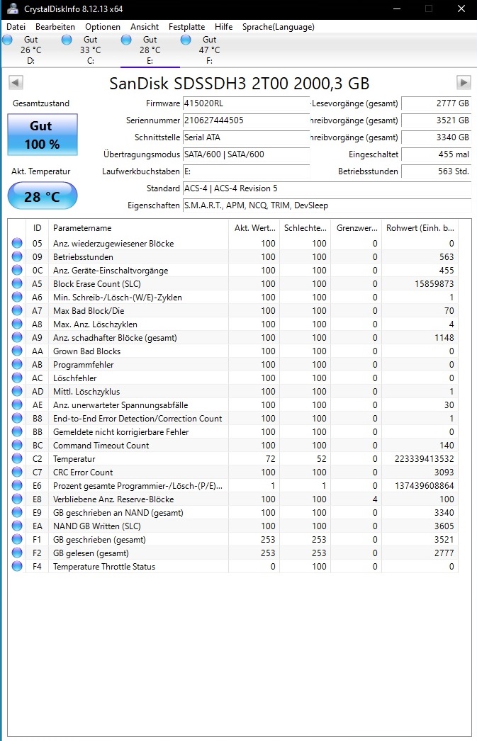

Komisch ist auch, dass ich beim Zusammenbau des Systems massivst "CRC Fehler" mit der einen SSD hatte, die im alten System aber ohne Probleme lief. Nach drei verschiedenen SATA kabeln und vertauschen der Ports ging es dann.

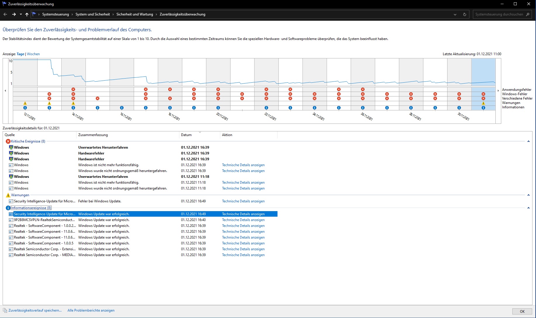

Zuverlässigkeitsanzeige ist voll mit:
"Unerwartetes Herunterfahren"
"Windows ist nicht mehr funktionsfähig"
"Windows wurde nicht ordnungsgemäß Heruntergefahren"
Ist die mit im "Kreislauf", wenn die Fehler auftreten?

Bis auf die Grafikfehler, gab es bei mir auch vor kurzem nicht reproduzierbare Freezes. Am Ende, auch wenn SMART-Daten meiner SSD das nicht hergeben, lag es an meiner System-SSD. Hast du bereits versucht Windows auf eine deiner anderen SSD's zu installieren?

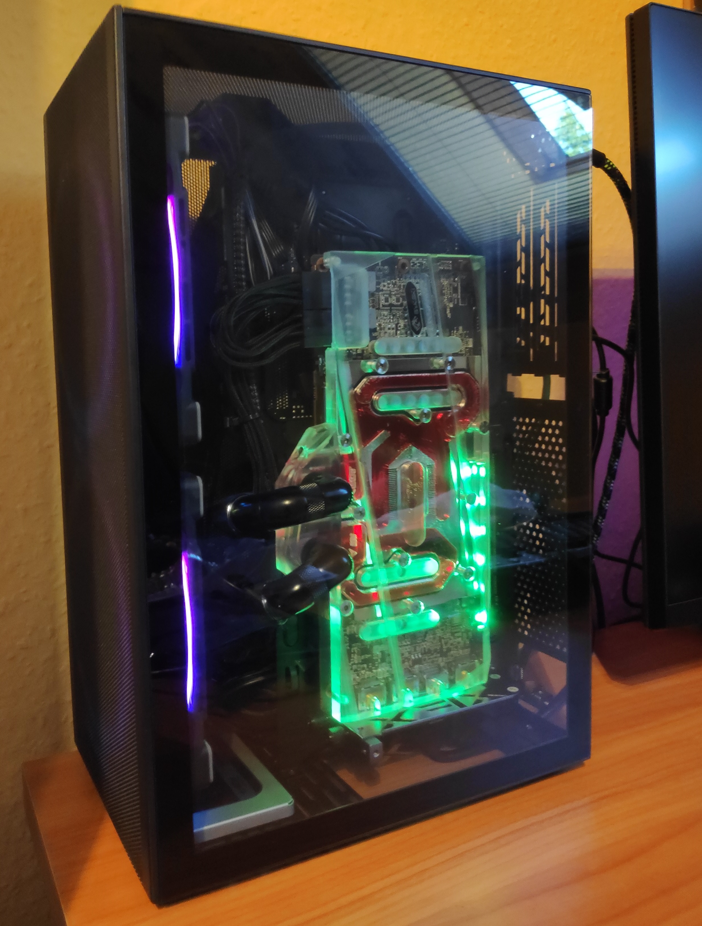

Gehäuse: SSUPD Meshlicious mit Riser-Kabel

So schön dein Build auch ist, aber eins gefällt mir da überhaupt nicht! Das Monitorkabel ist viel zu stark geknickt, schau mal, ob du da nen größeren bogen legen kannst. Und hoffendlich sind das gewinkelte Stecker.
Ach ja und noch eins, du hast zwar ein Singlerail Netzteil, aber bitte benutze zwei getrennte Stromkabel für die GPU, macht sich einfach besser. :)

@doofes_Schaf eine andere SSD könnte ich noch probieren, obwohl ich mir da eigentlich wenig Hoffnung mache.

Ja die Kabel sind leider sehr geknickt... Echtes Manko an dem Gehäuse. Winkel hab ich probiert aber Bildfehler bekommen.
Auch mit anderen geraden Kabel tritt das Problem auf.
Ja die GPU war auf dem Bild nur mit einem Kabel vom Netzteil verbunden.
Aber auch mit zwei separaten das gleiche Problem.

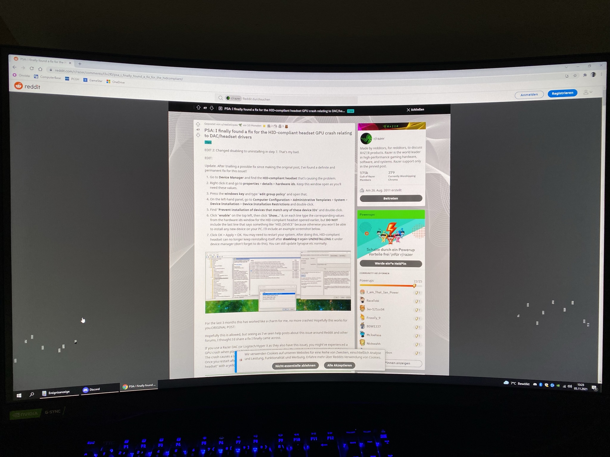

Bei mir war‘s die CPU 😉 Ryzen 5600X

@RomanticPsycho Das ist ja interessant... ist der bei dir dann auch eingefroren? Genauso sehen die "Kästchen" bei mir auch aus. Ab und zu flackert noch eins bis er neu startet.
